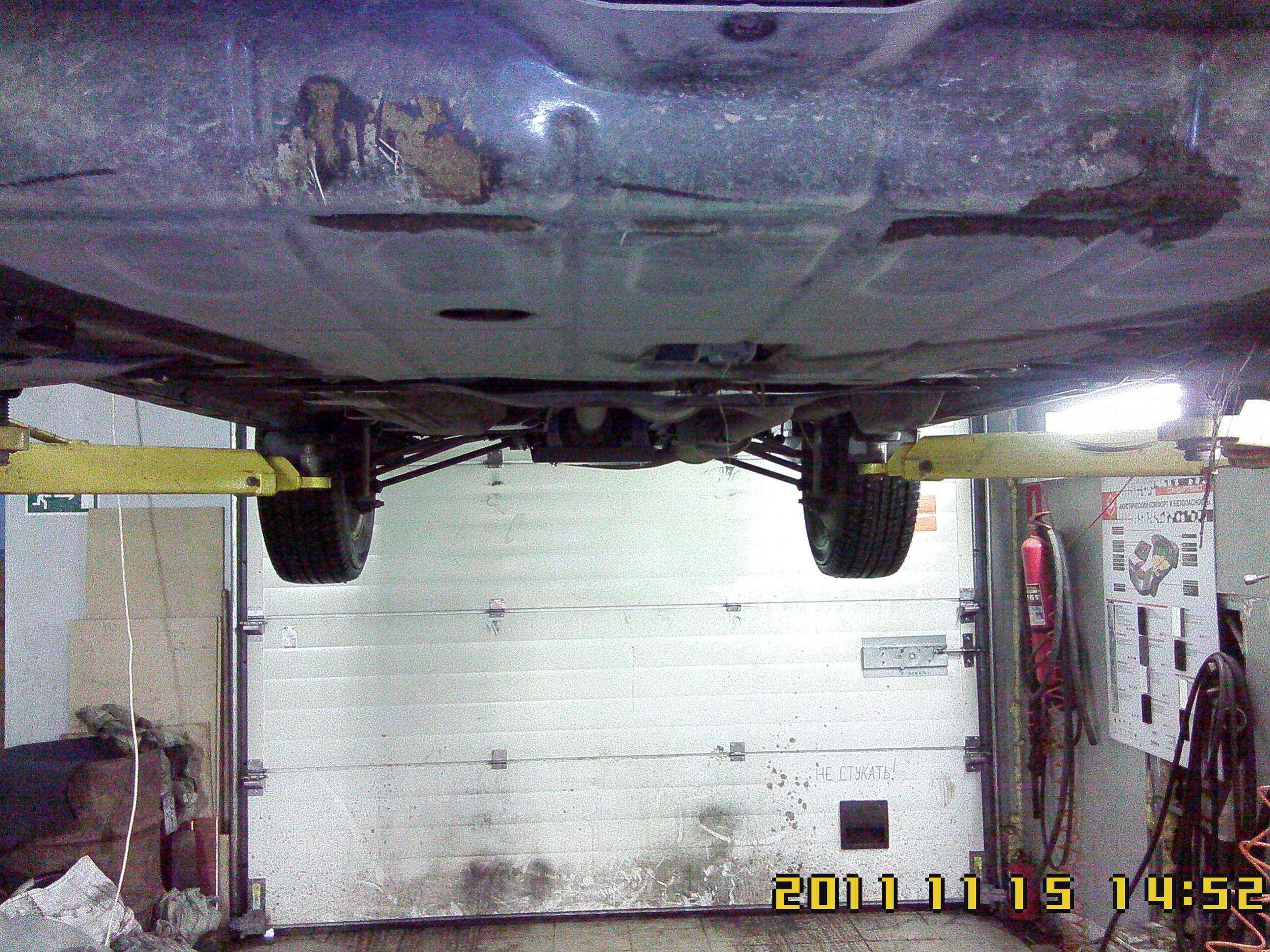

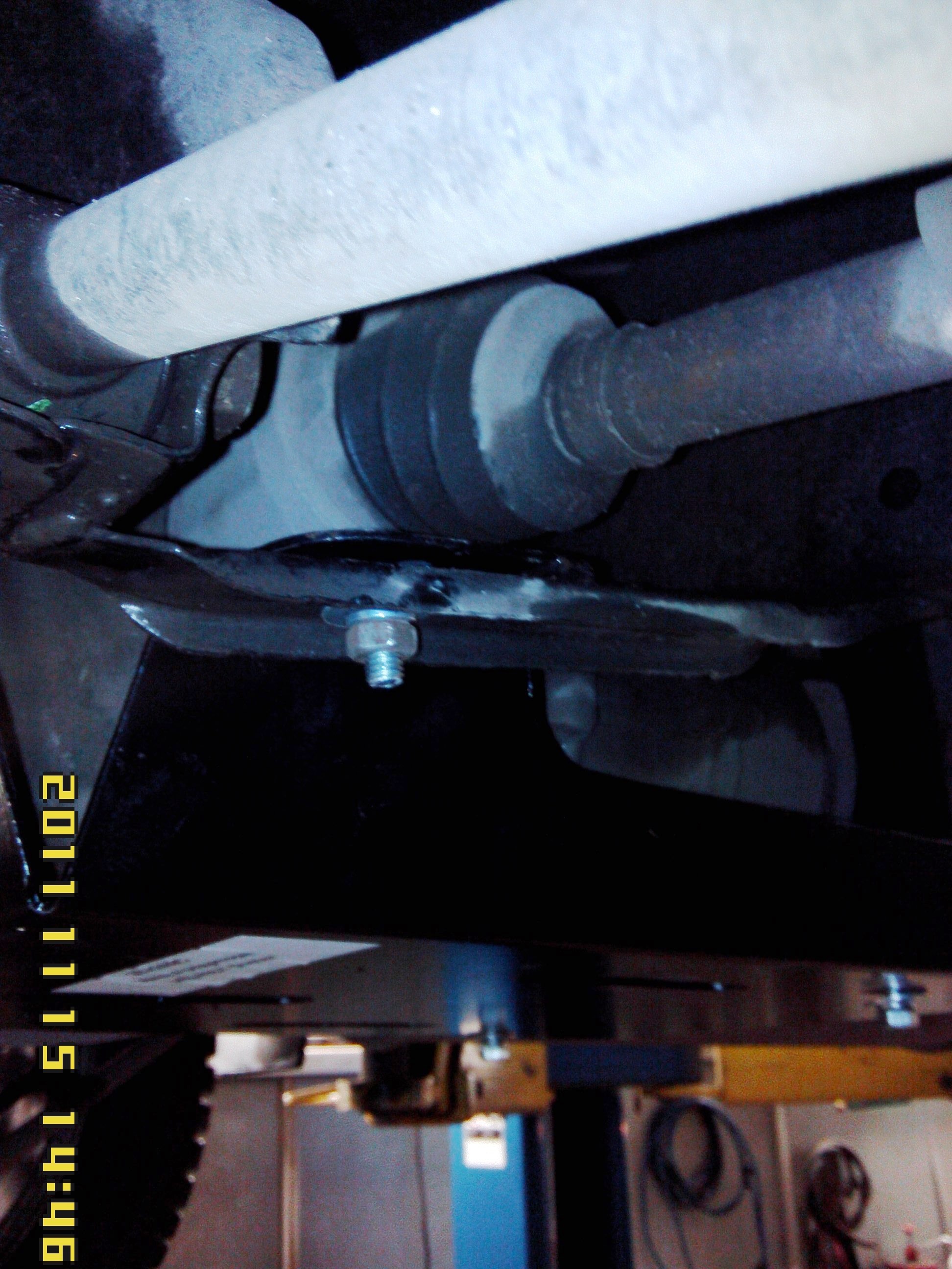

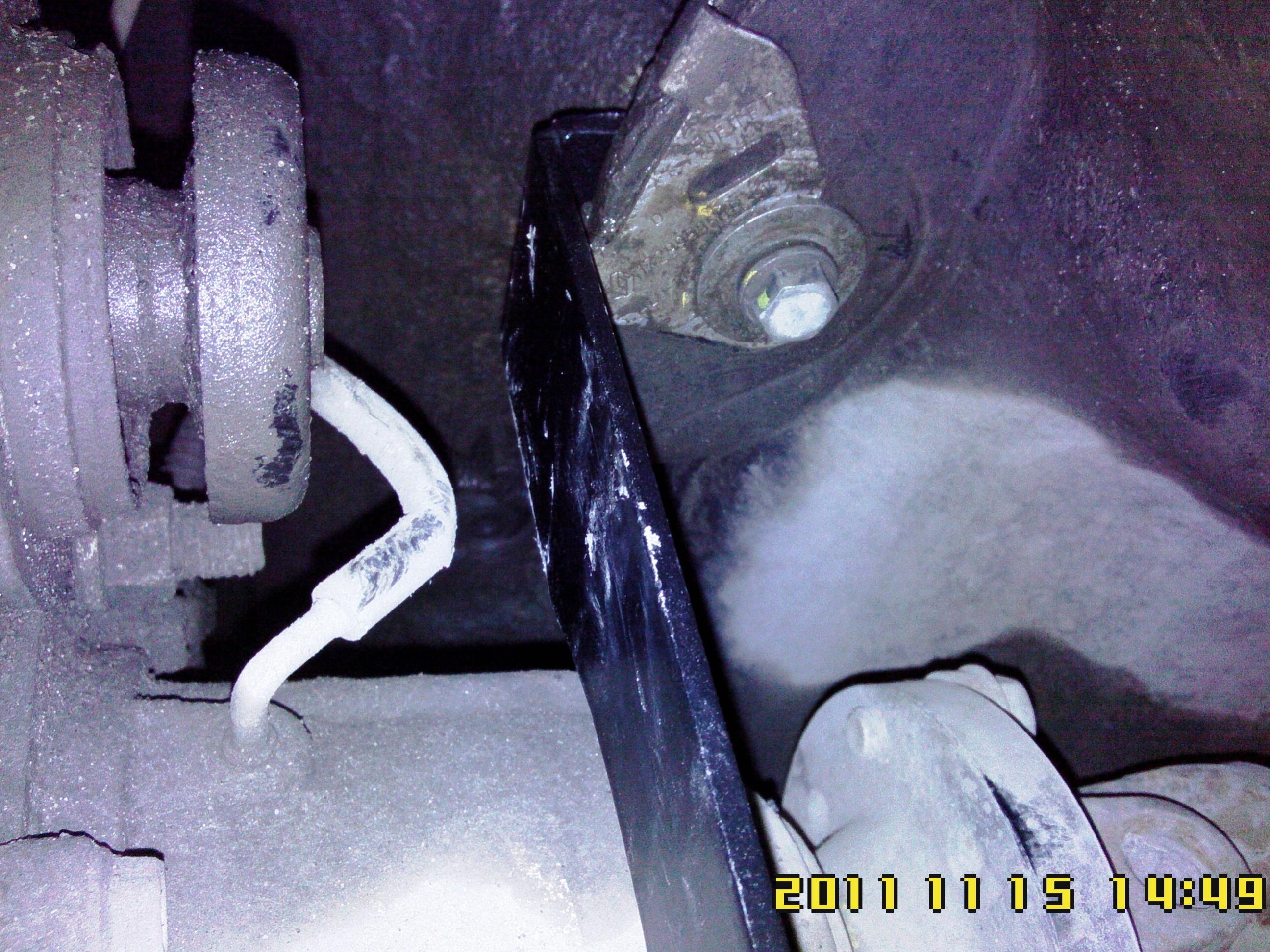

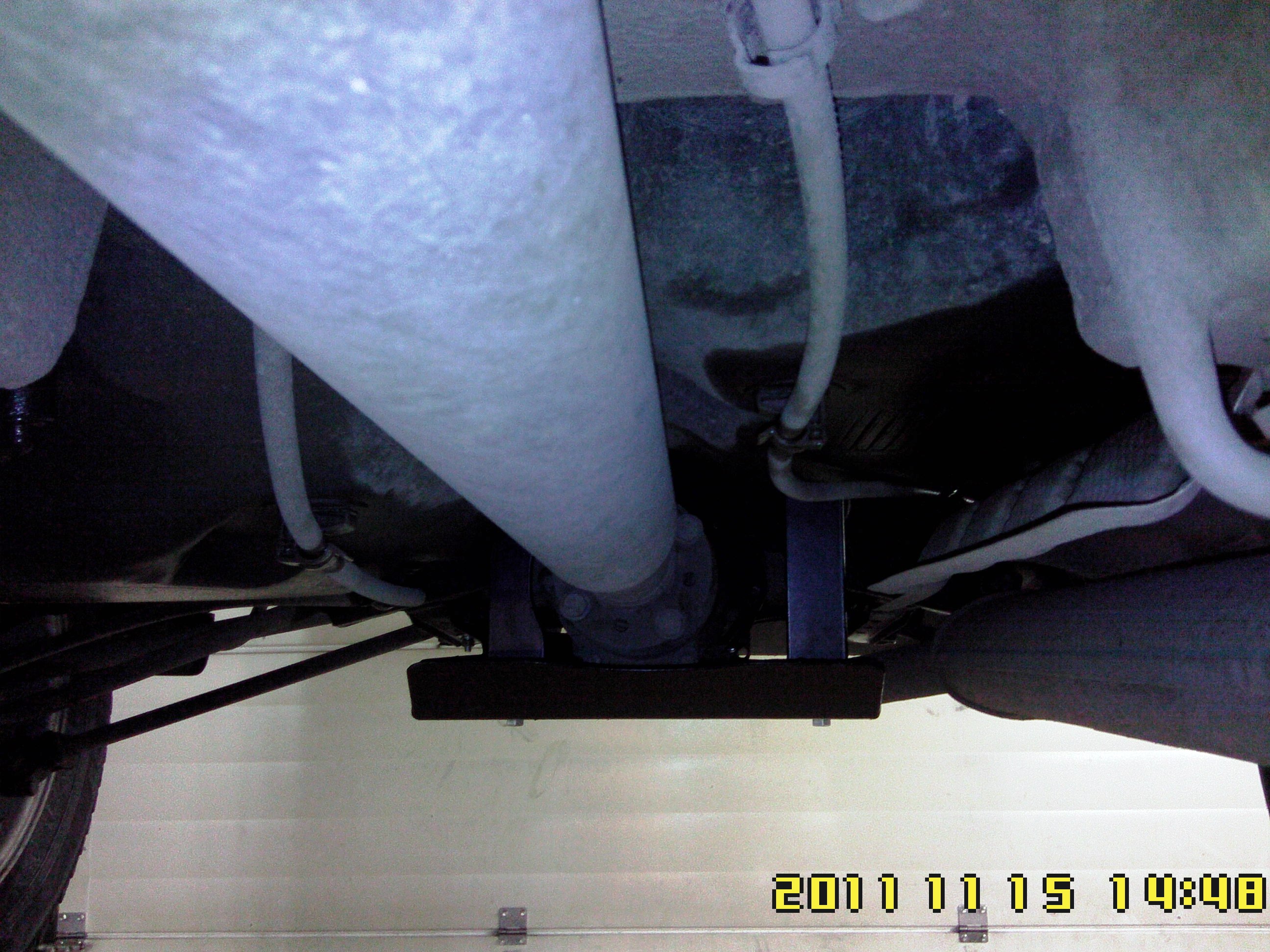

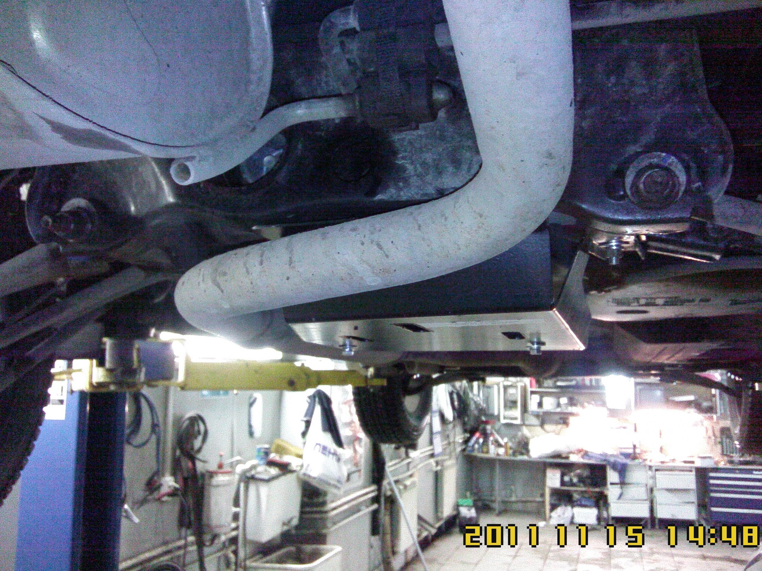

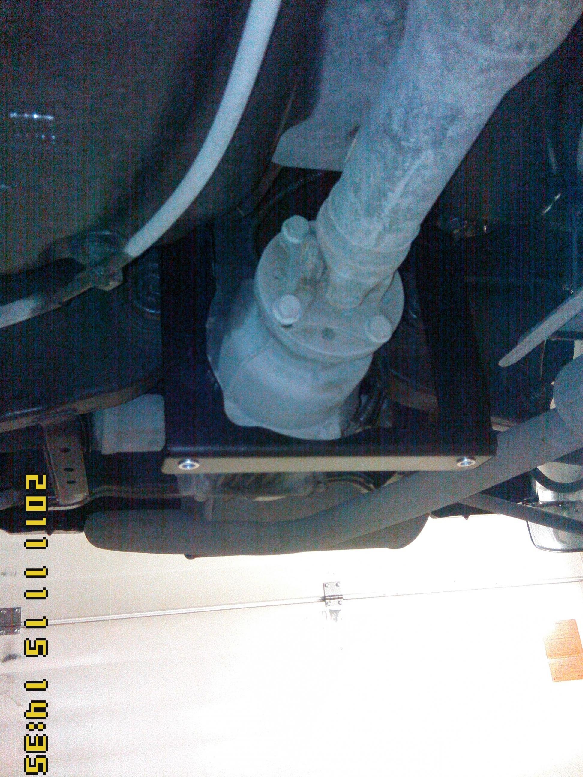

В выходные озадачился защитой на свежеприобретенный дуст.
Взял друга, пива, и за работу.
Сварки - тиски-болгарки и руки в наличии.
Из листа защиты от какогото таза за 3 часа с использовонием примерочных шаблонов изготовили цельновырезанную деталь.
Фотоатчот:
Сам девайс:
Инсталл на дуст:
Жёсткость конструкции получилась просто чудовищная. Те защиты которые 2 тыр стоят хлипче.
Дырок пока не сверлил, посмотрю как там будет грязь собиратся, надырявить недолго.
В общем вот так. Я доволен. До защиты 27 см.

да вы чоооооооо
без дырок сделали?????сверлите сто пудова......говна там накопится точно....
---------- Добавлено в 11:53 ---------- Предыдущее написано было в 11:50 ----------
да и при пропущенном ударе при загибании вашей конструкции произойдет контакт с карданом
