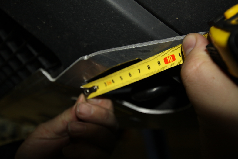

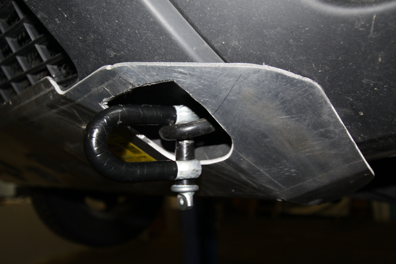

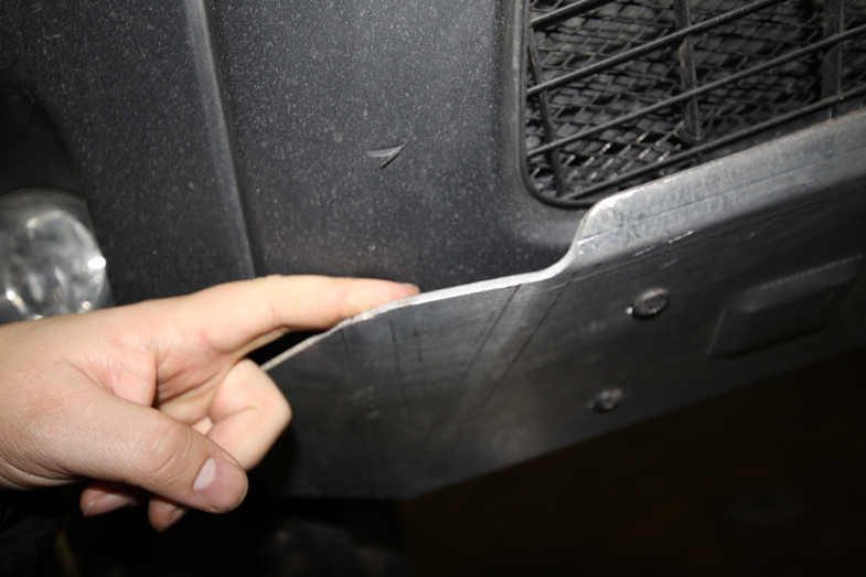

Re: Усиленная защита двигателя, КПП и бампера от Патриот
Патриот

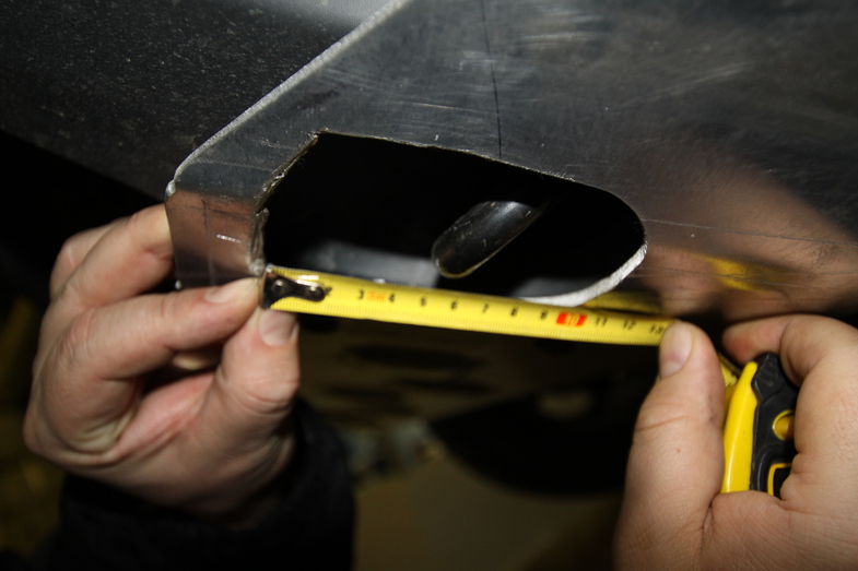

И, если можно, выложите фото с другого ракурса.
16-ый шкал встает только в таком положении и при этом упирается в защиту.
При рывке будет не айс!
Буду снимать и увеличивать окно под проушину сверху.

А у Мурата всё получилось

muka66
У него защита гораздо уже.

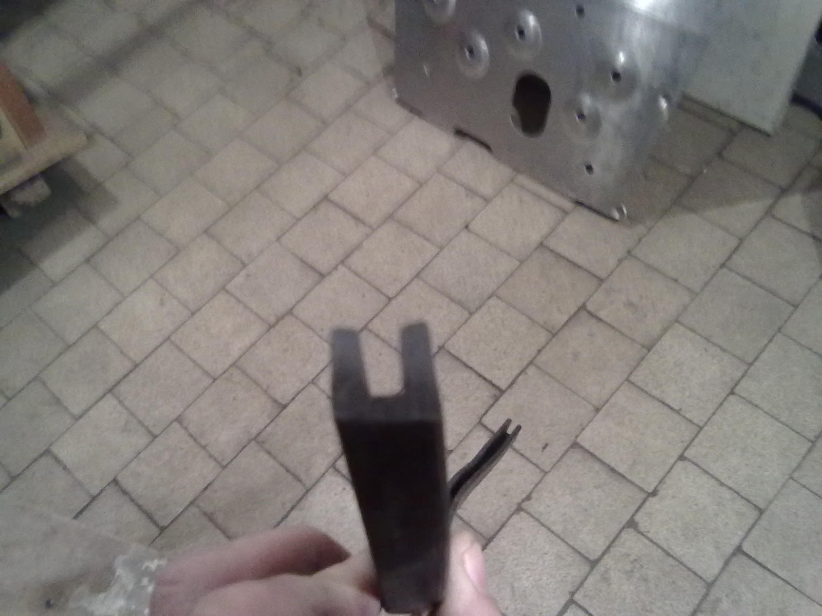

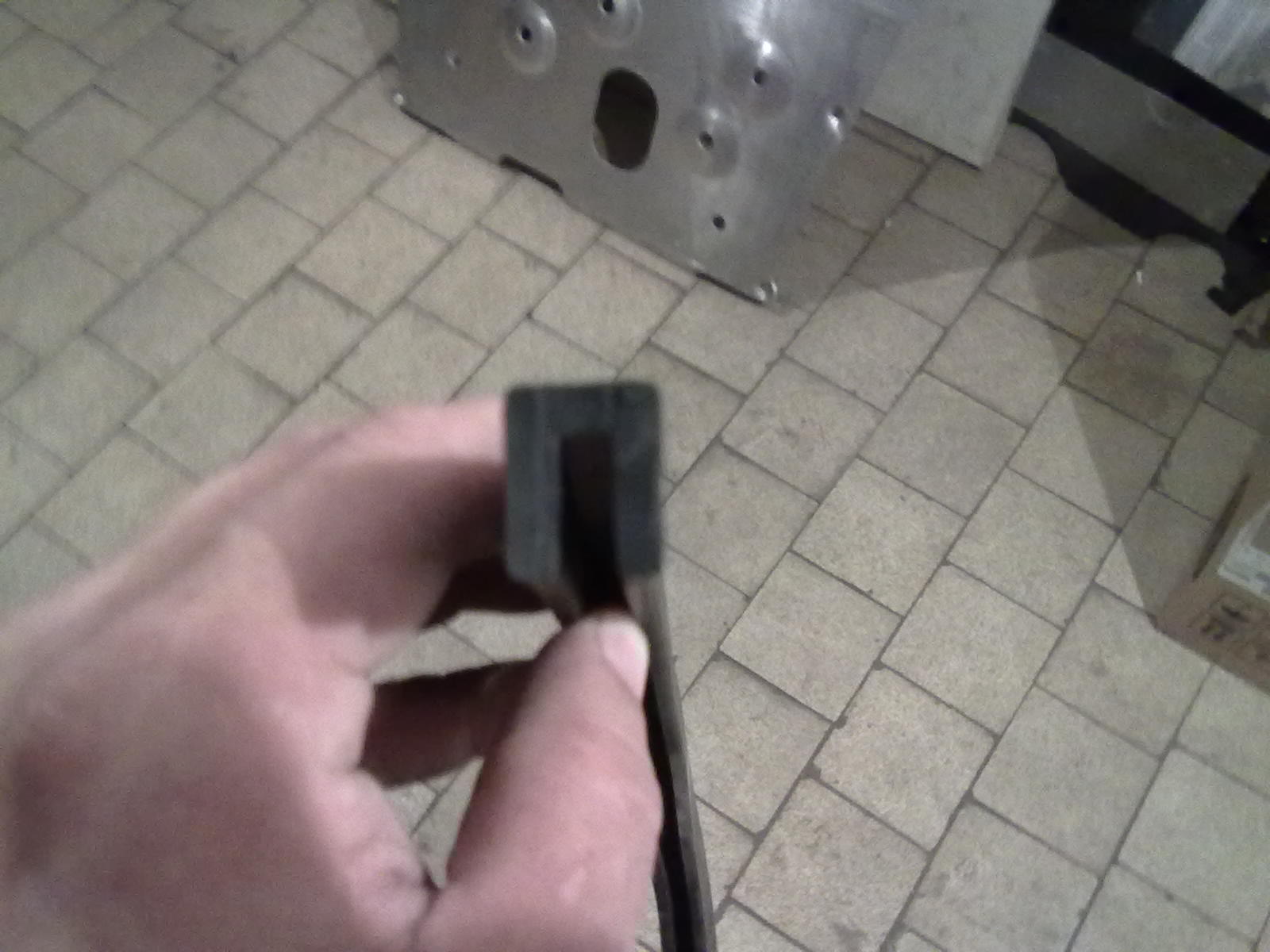

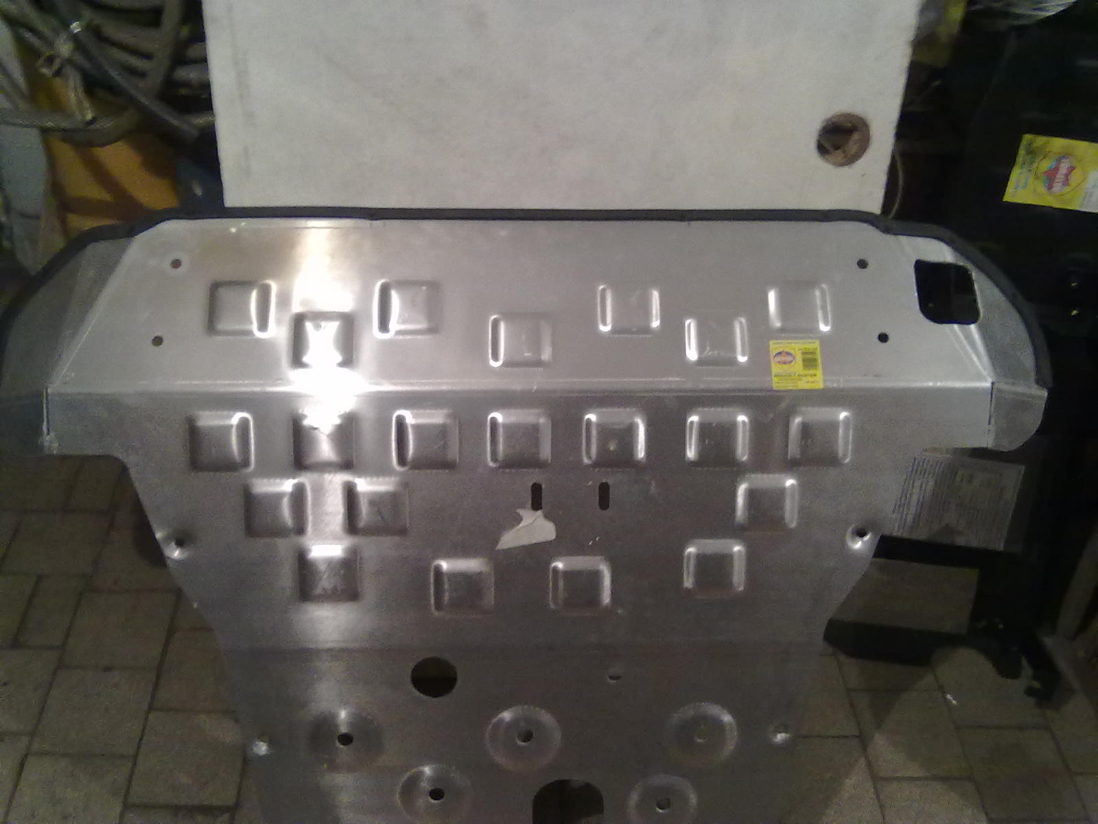

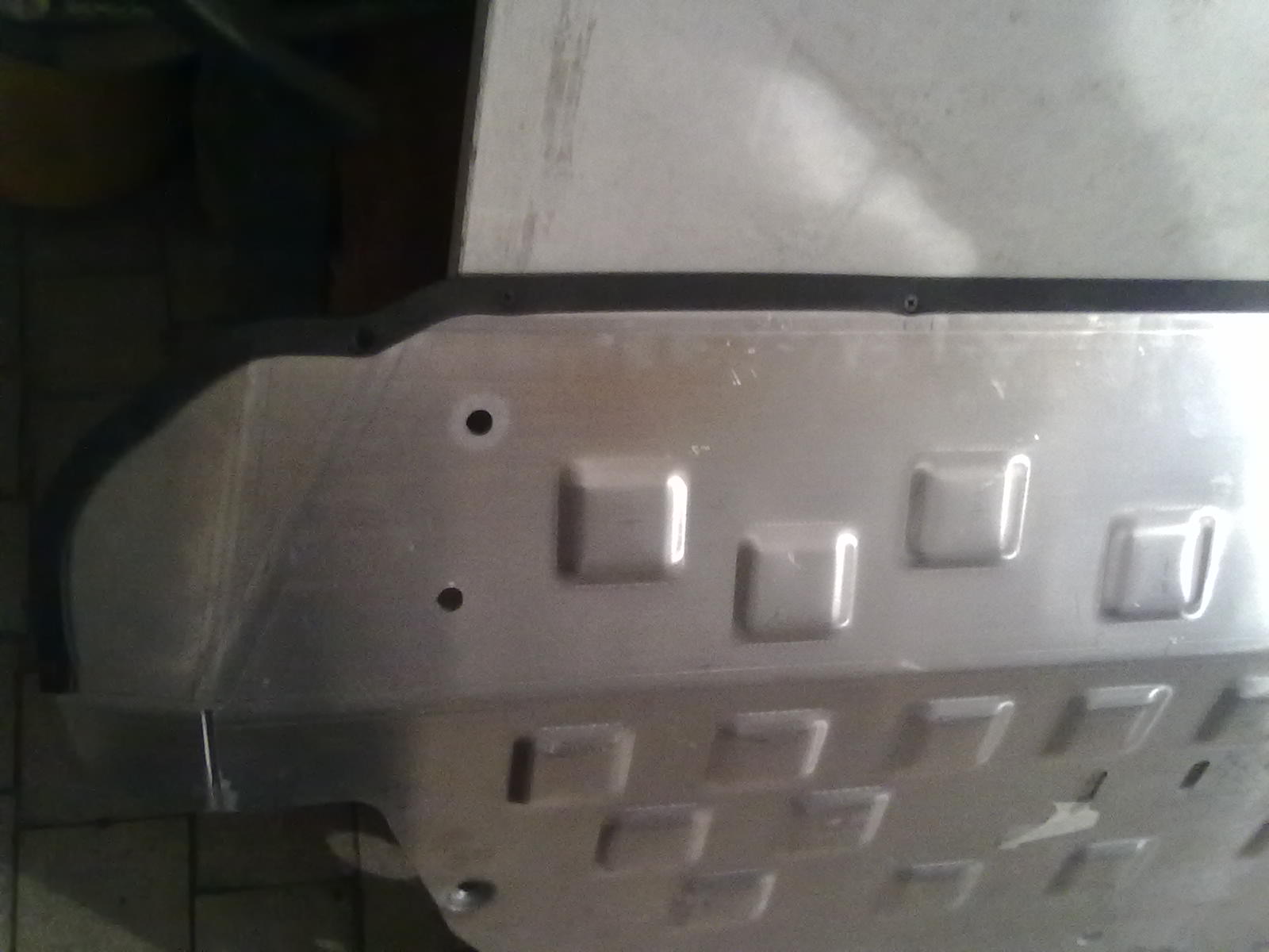

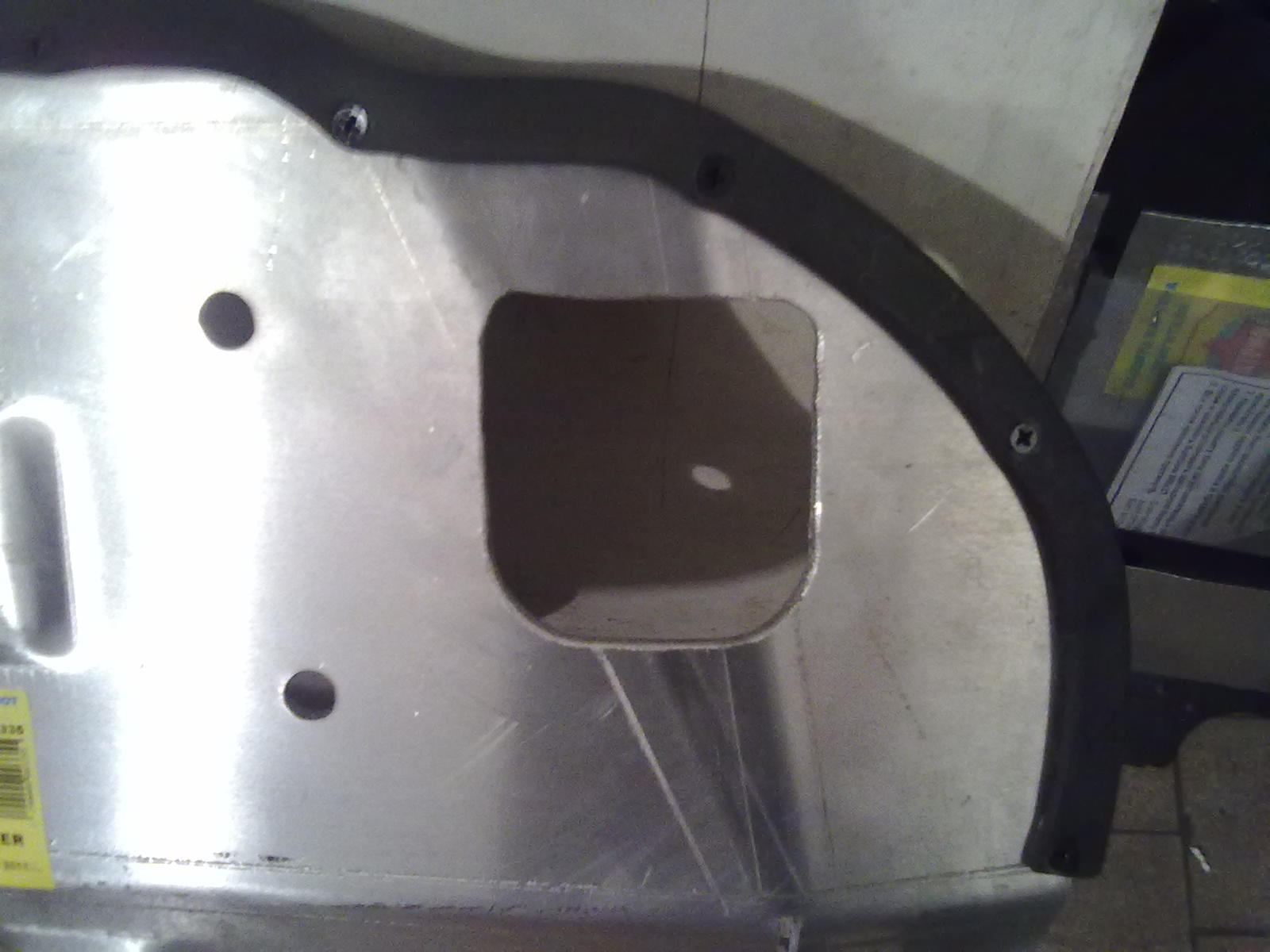

Было свободное время доработал защиту СПАСИБО ФОРУМУ

гарди
от чего резинка? Фото установленной защиты на машине выложи.

ДА Автомобиля еще нет но СКОРО! СКОРО! появится . Резинка для защиты бампера от случайного касания при монтаже ,бытует такое мнение и доработка проушины под буксировку это обязательно а то вырвет крепеж защиты .

гарди

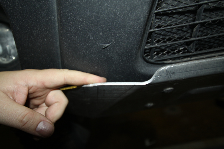

У меня нет таких зазоров как на фото сделанных Кубиком, и скорее всего в моем случае резинка в некоторых местах наоборот будет мешать правильному пролеганию защиты.

К сожалению ,толщина прилегания резинки до 0.3 мм ,что ни как не отображается
сочленениях деталей
.Проблема не уплотнительных резинках , проблема в форме штамповки и соотвествие форме автомобиля. Посмотрите на все фото и даже на ваши фото , все очевидно.

С вероятностью 99% данная защита делается не штамповкой (за исключением кубиков), а гибкой.
А изготовления штампа по форме бампера заняло бы значительно больше времени и денег.

Да, не имеет значение,гибка,штамповка ,извините не в том дело.
По моему деталь должна повторять контуры прилегающих деталей , а она не повторяет это очевидно. Защита как бы по краем отталкивается от углов.
Обратите внимание, даже Ваши 3 и 4 снимок.
И все же ,считаю деталь до ума не доведена, да же в сравнение с Картом,
Понимаю разные материалы.Но выход конечный не АЙС не в пользу ПАТРИОТА.

tancor42
, я ещё раз повторю, что бы точно повторить форму бампера - нужно много денег, защита будет "золотой"

С моей точки зрение , возможно было достаточно еще один продольный гиб в соотвествии с бампером ,ближе к краю.

Олег,сегодня на яму "заскакивал",к сожалению обойтись только "гибом" не получиться
Нужна резка и гибов 4-5..В общем геморой.Там профиль "полусфера" нужна
Скинул...Буду думать.

Уважаемые члены клуба!
"Сколько людей - столько и мнений!"
Мы произвели все необходимые доработки увеличенной защиты. Проушина на защите предназначена для наиболее часто используемых способов строповки (крюка либо петли), а не для вышеупомянутых специальных средств.
Данный продукт является результатом, включающим в себя,
в первую очередь
, предложения участников клуба, а также возможность изготовить достаточно функциональное изделие по очень приемлимой цене.
Изделие, полученное нашими совместными усилиями, по своим качествам защиты картера превосходит все предложения на российском рынке в данной ценовой категории.
