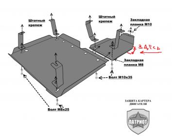

К сожалению сфотографировать недогадался.Извените!Но на рисунке место где обрезал отметил.

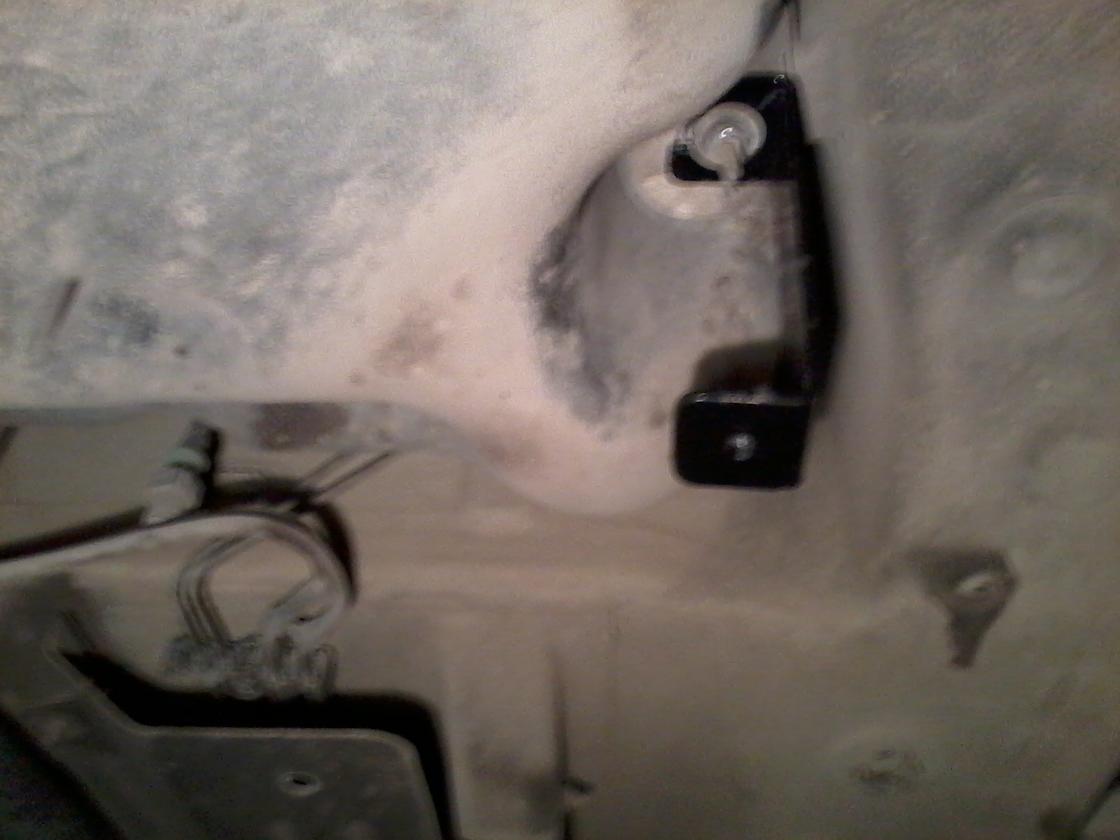

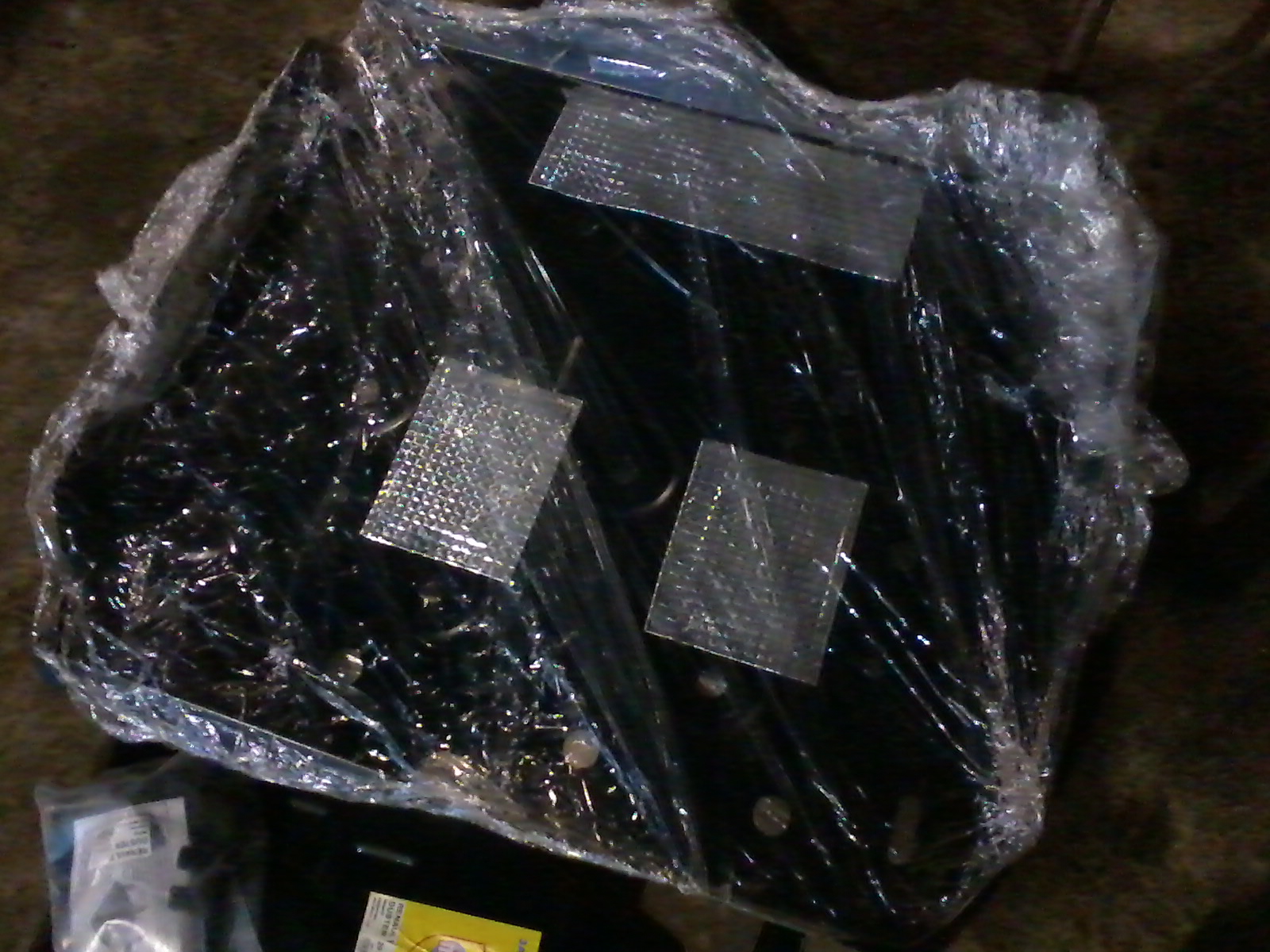

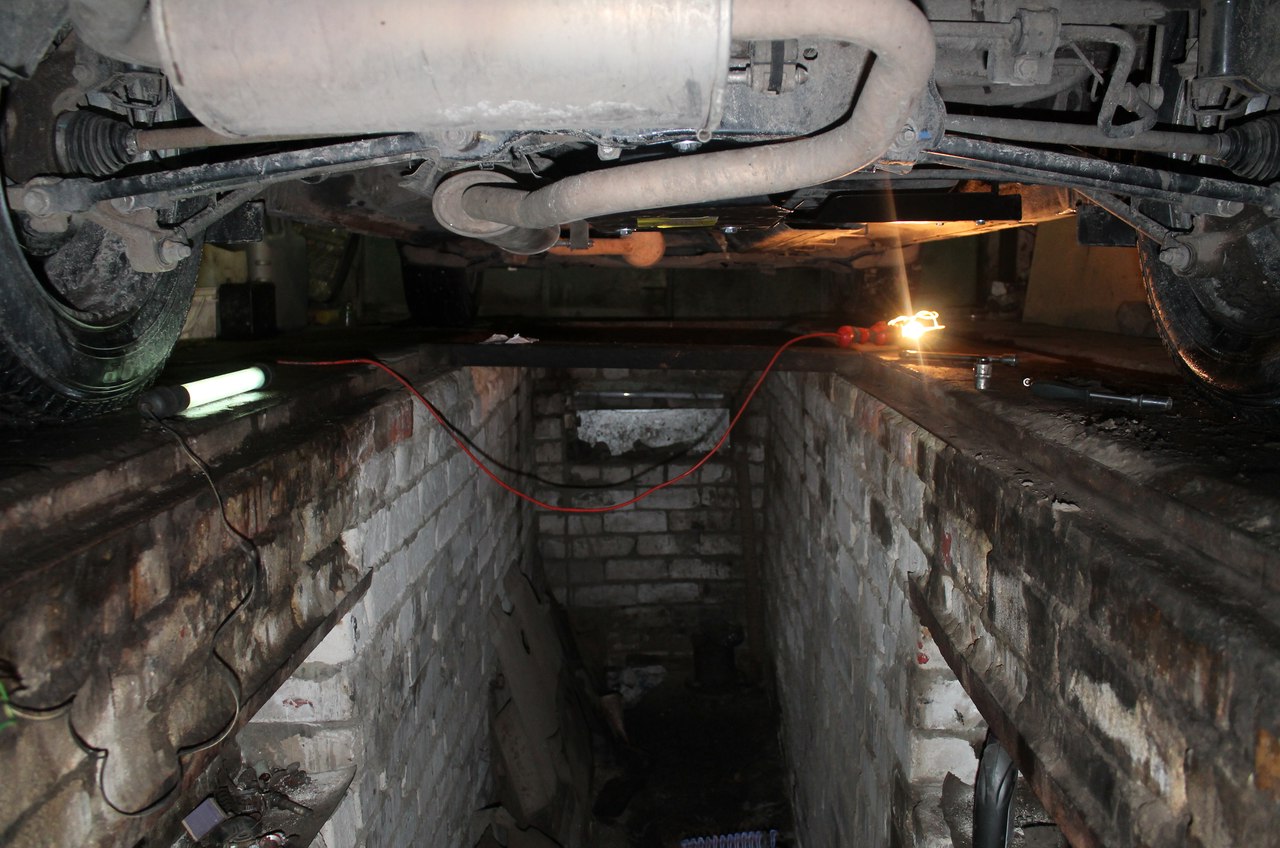

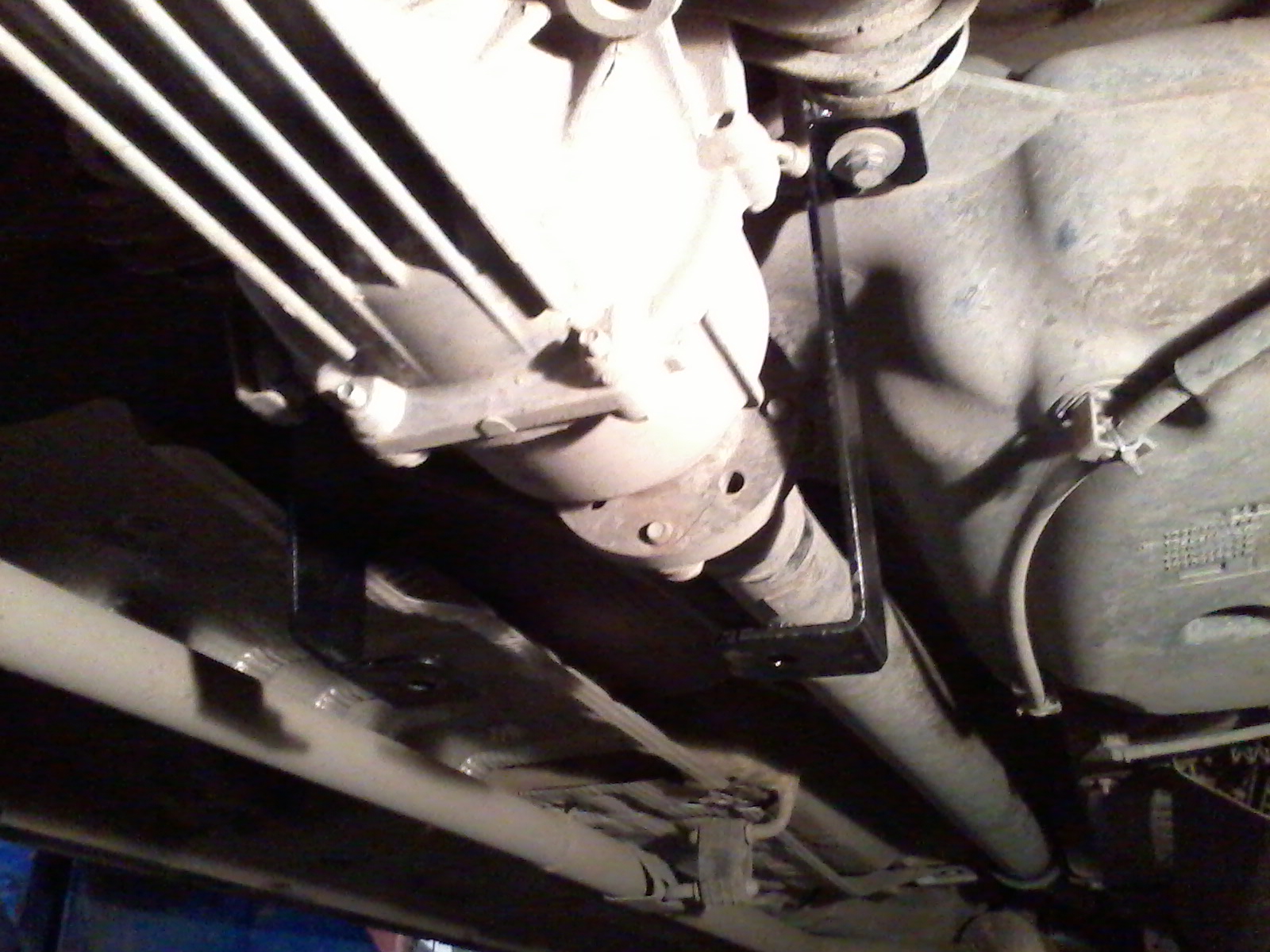

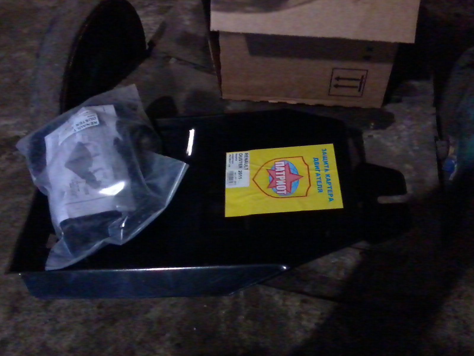

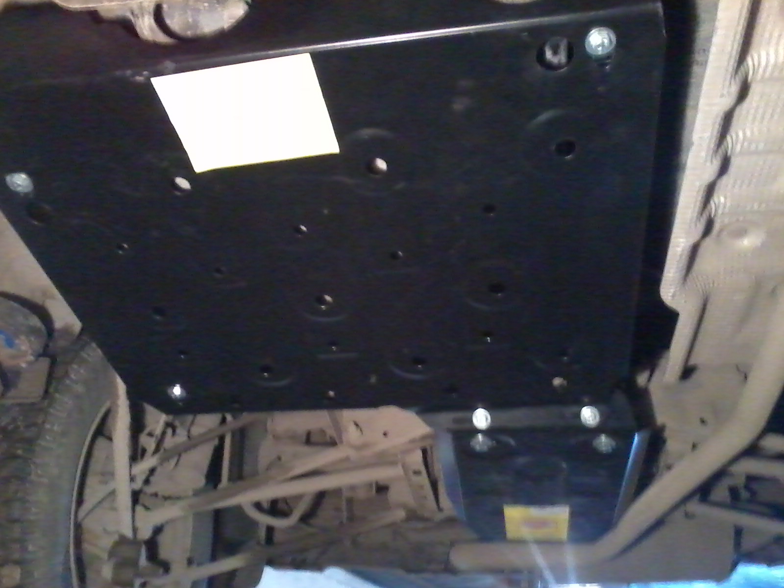

И так установил сегодня защиту бензобака и заднего редуктора от производственной компании «Патриот» (г. Самара). http://karter-patriot.ru/ Вот мой маленький отчёт.
В условиях тёплого бокса и подъёмника вся работа заняла час времени, инструментов надо минимум: торцевые ключи 13мм, 17мм, 19мм.
ID:	21021 Нажмите на изображение для увеличения

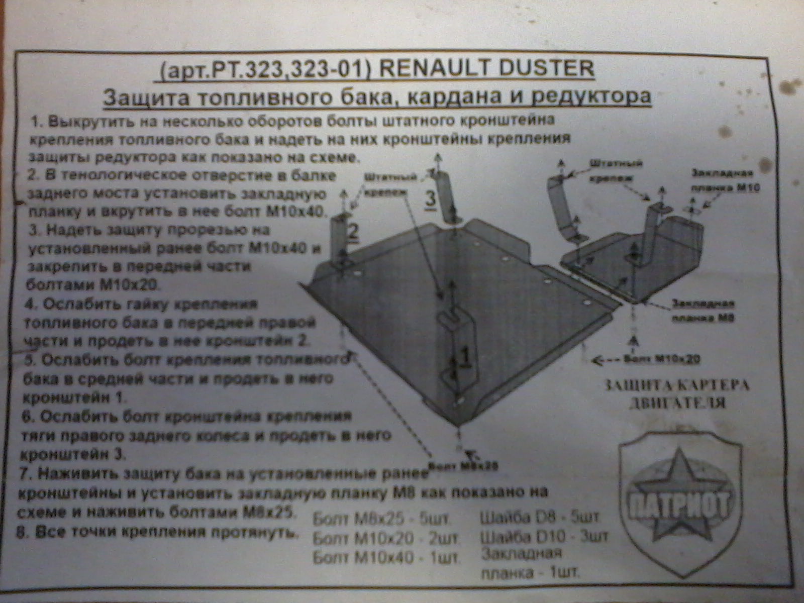

Ознакомившись с внушительного вида инструкцией по инсталляции сего девайса

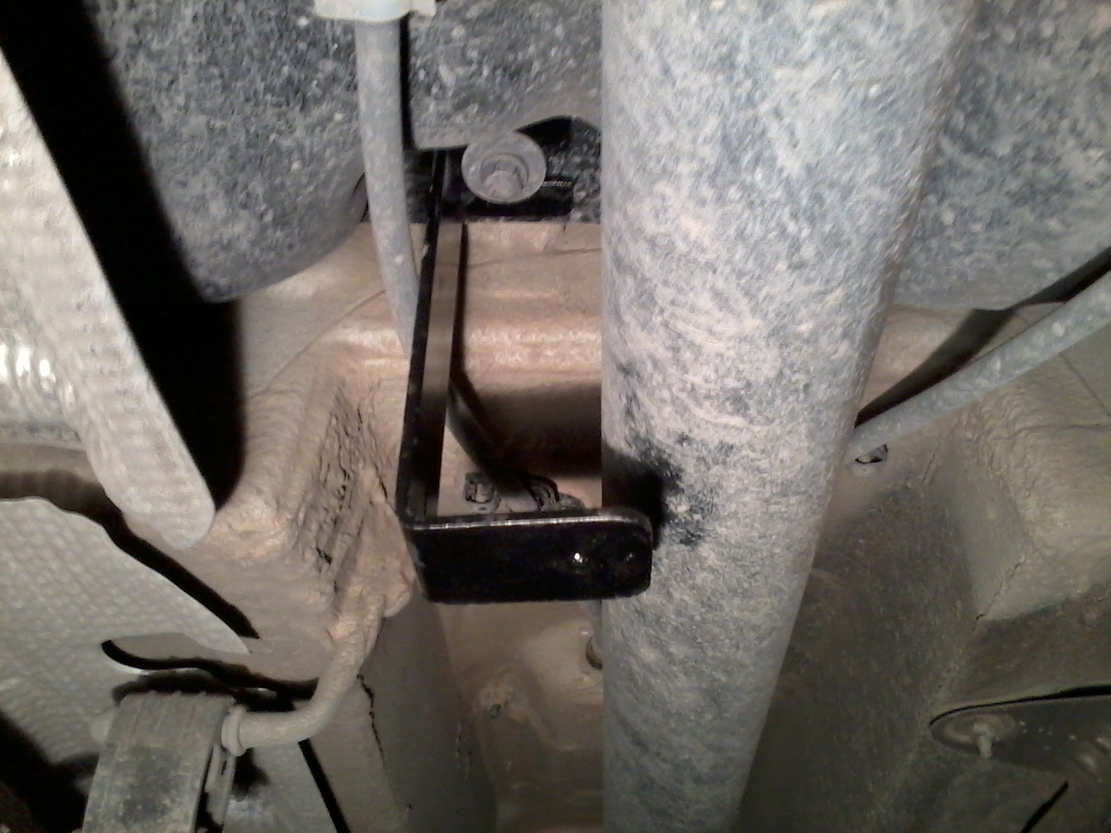

Начнём установку:

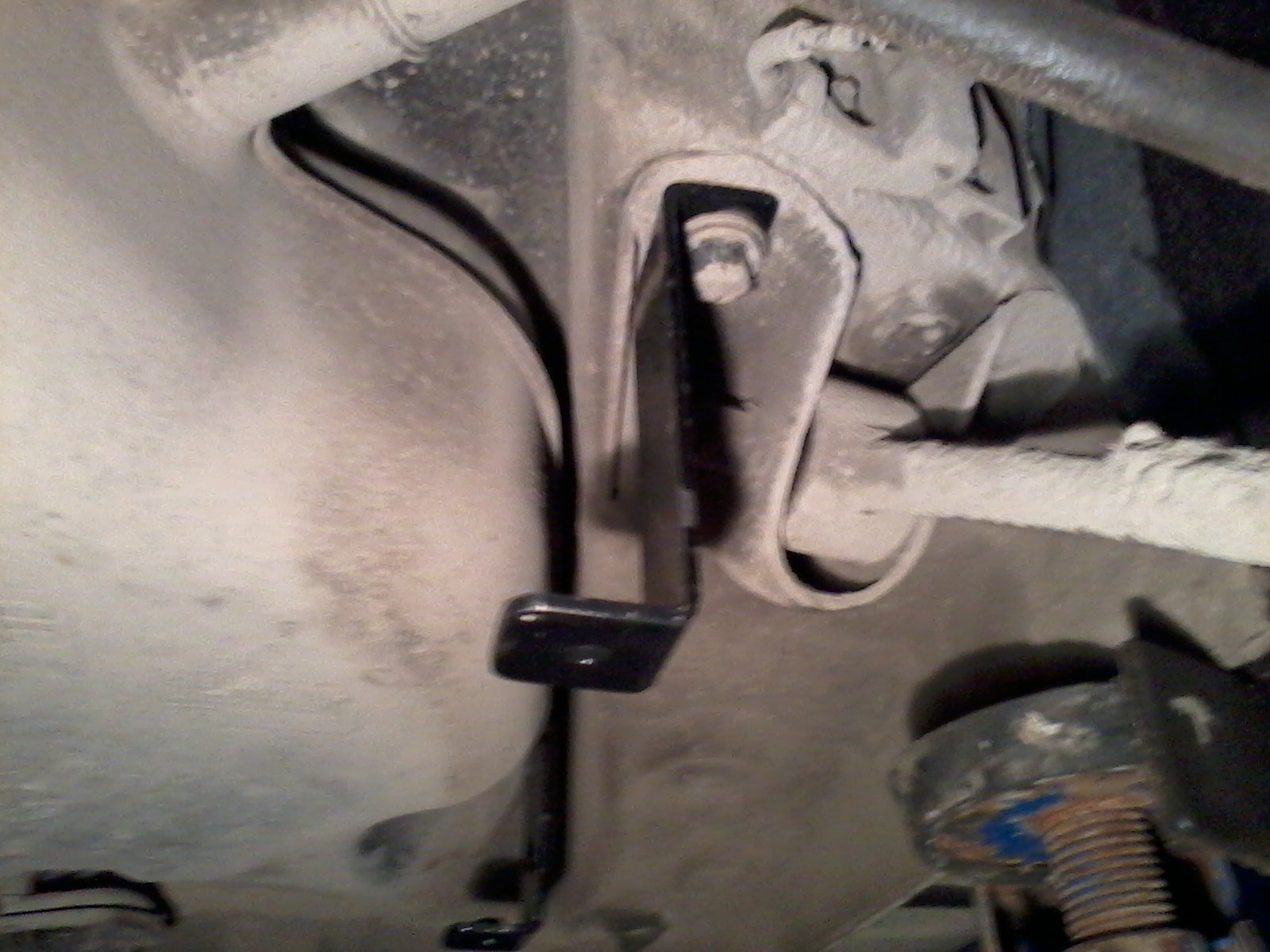

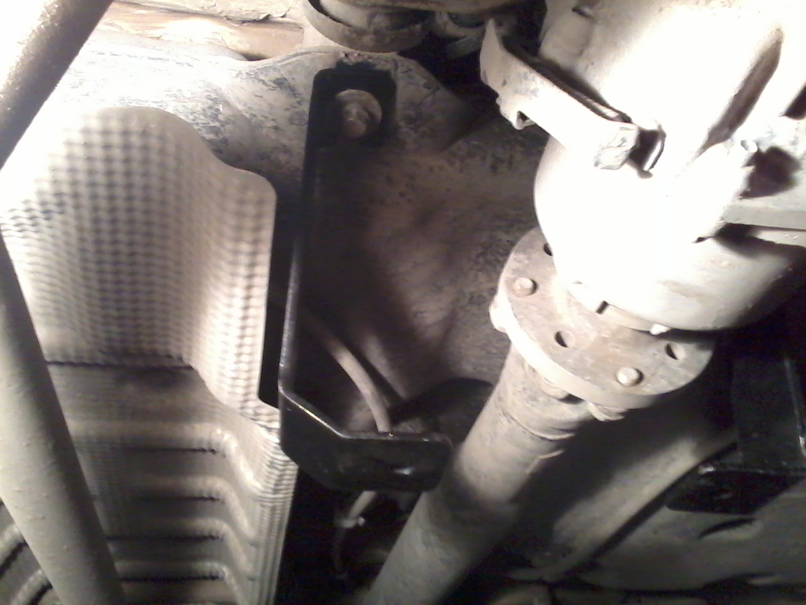

Кронштейн 1
Кронштейн 2
Кронштейн 3

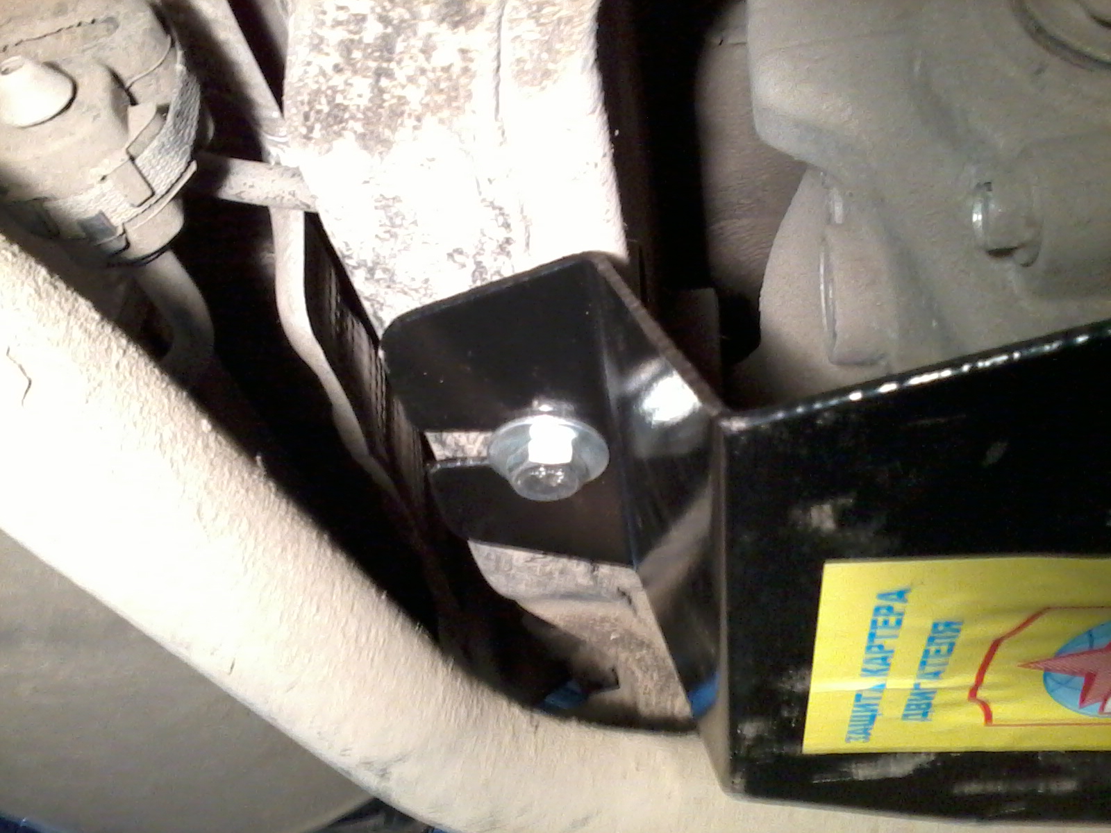

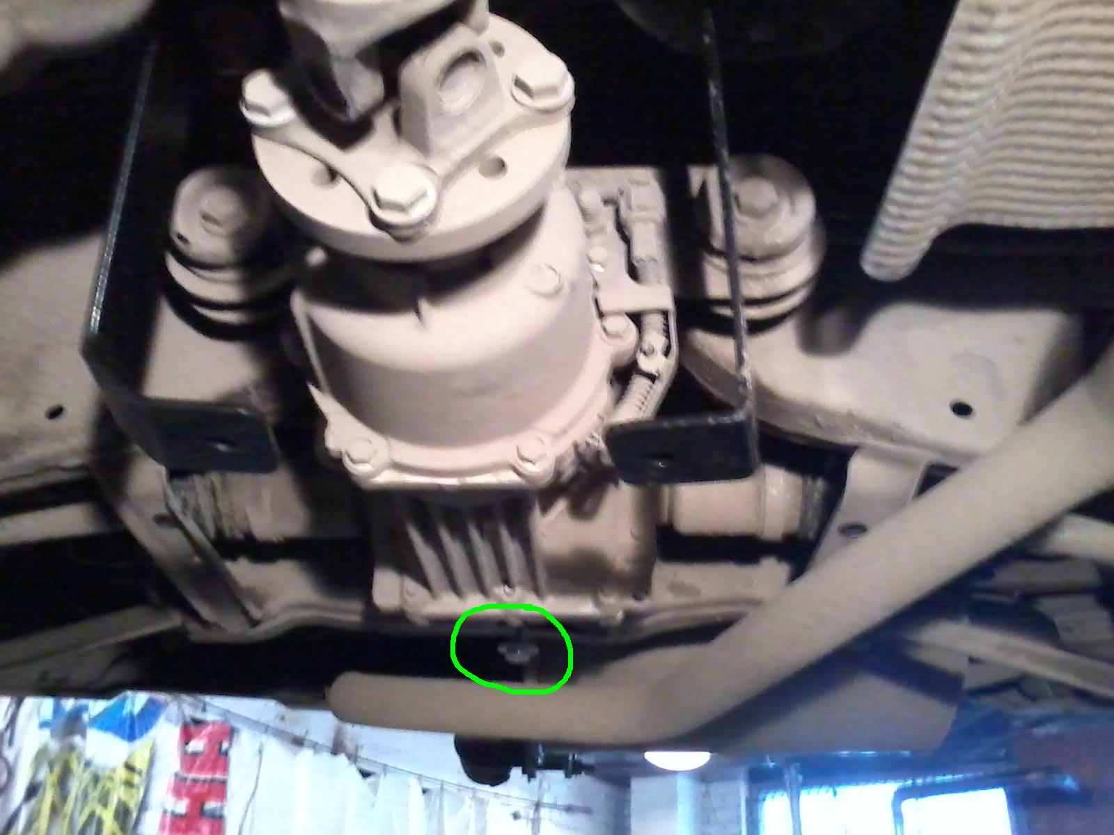

Кронштейны защиты редуктора:
ID:	20999 Нажмите на изображение для увеличения

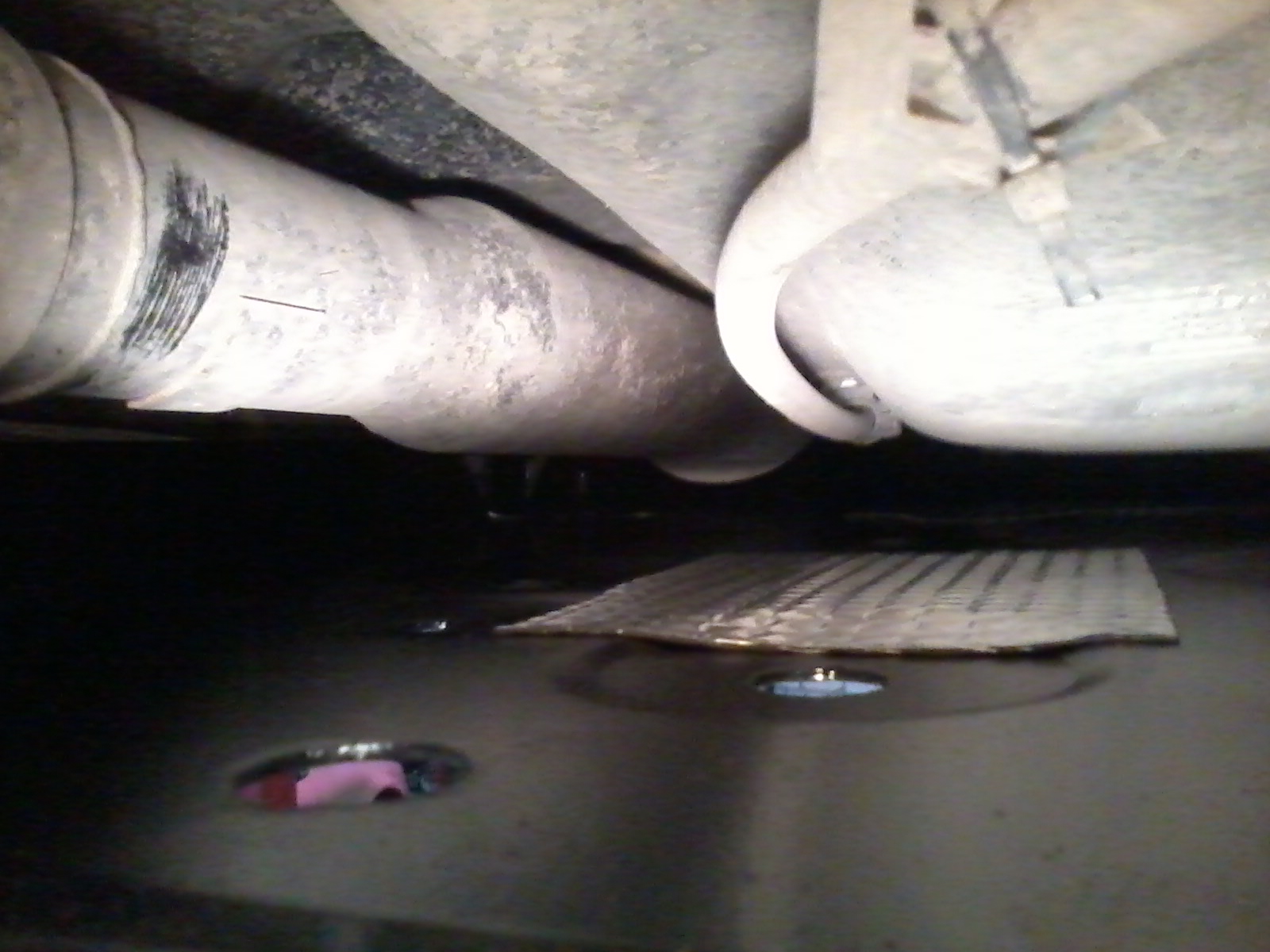

Закладная планка:

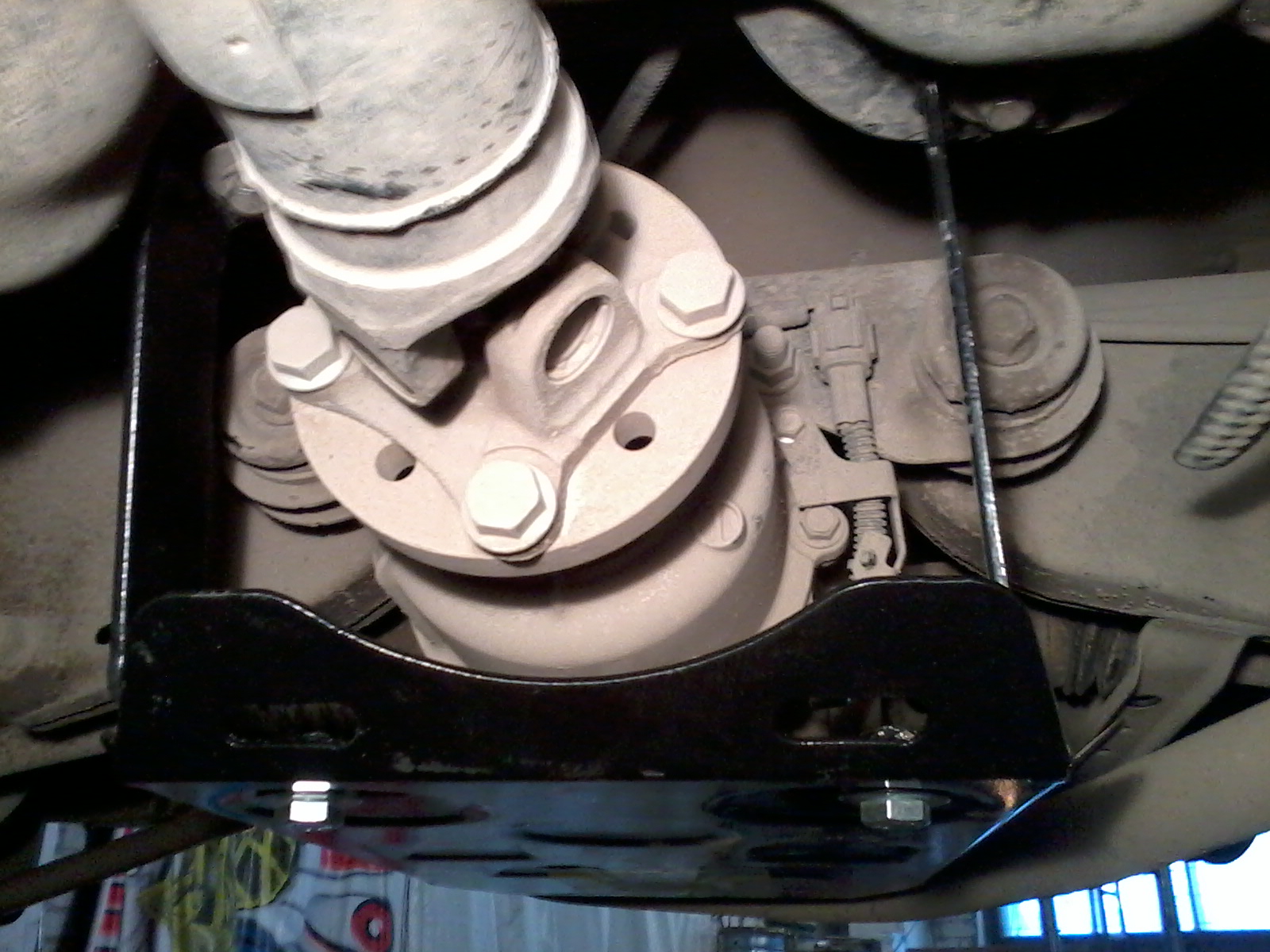

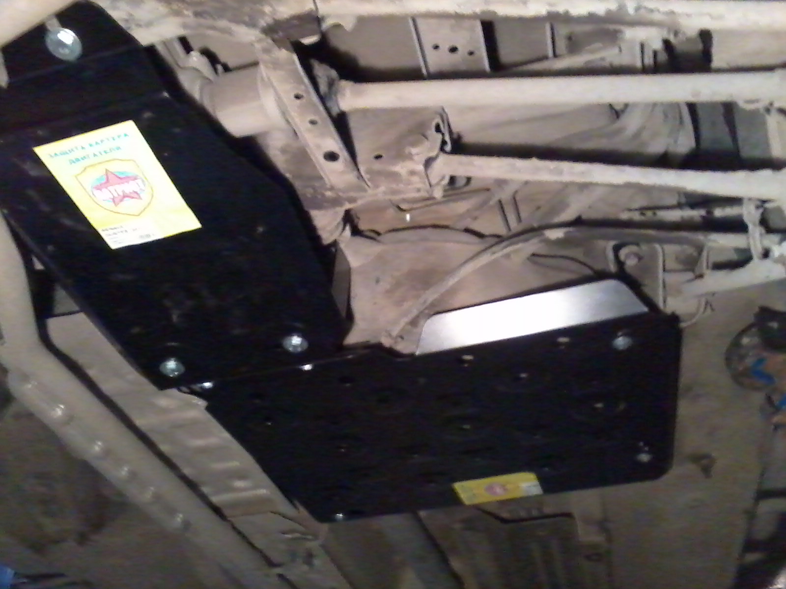

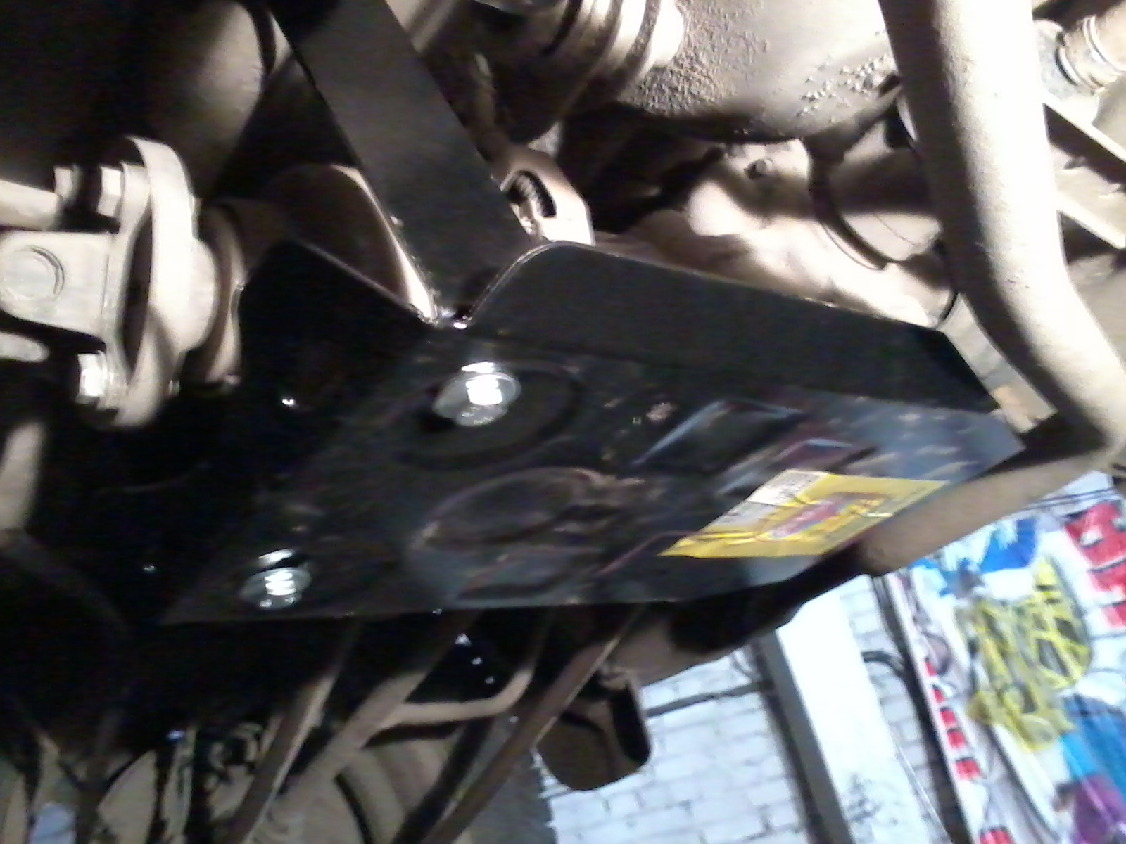

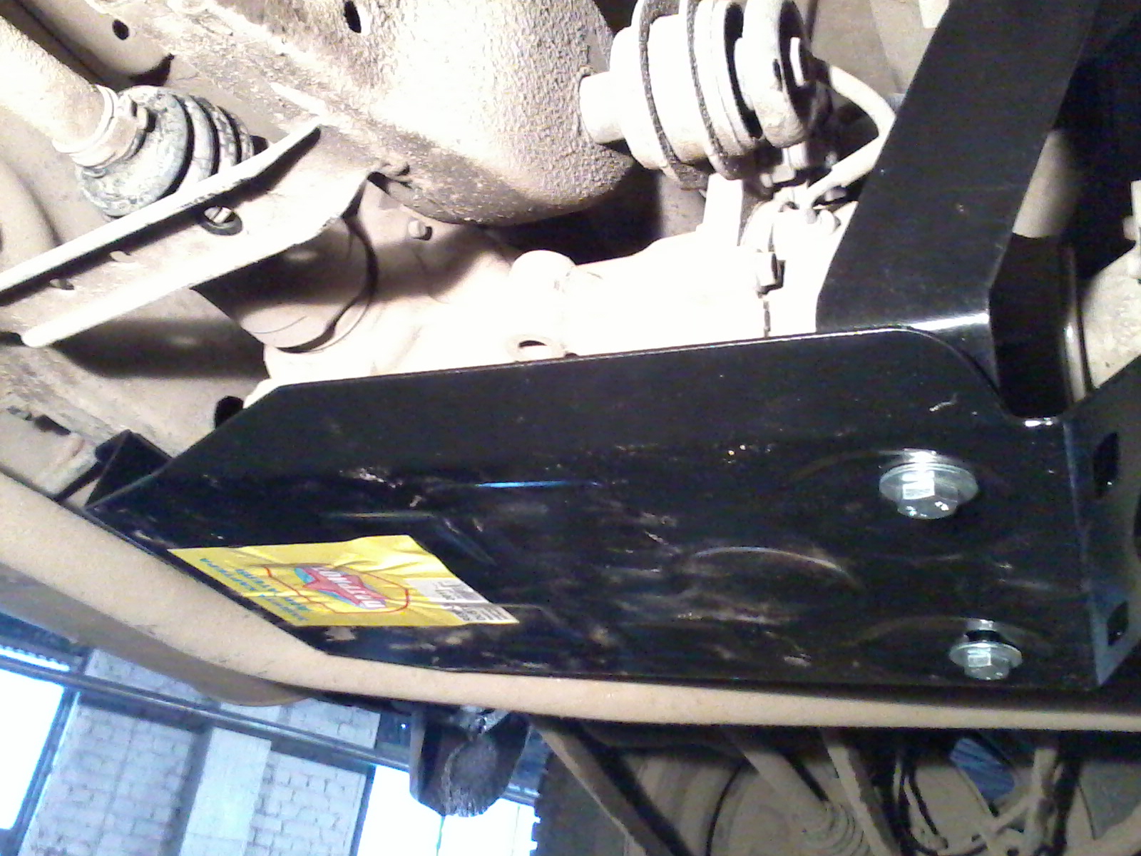

Дальше ставим защиту редуктора:
ID:	21002 Нажмите на изображение для увеличения
ID:	21003 Нажмите на изображение для увеличения
ID:	21004 Нажмите на изображение для увеличения
ID:	21005 Нажмите на изображение для увеличения

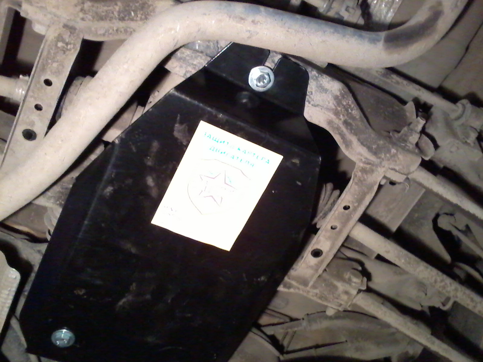

Теперь принимаемся за защиту бака:

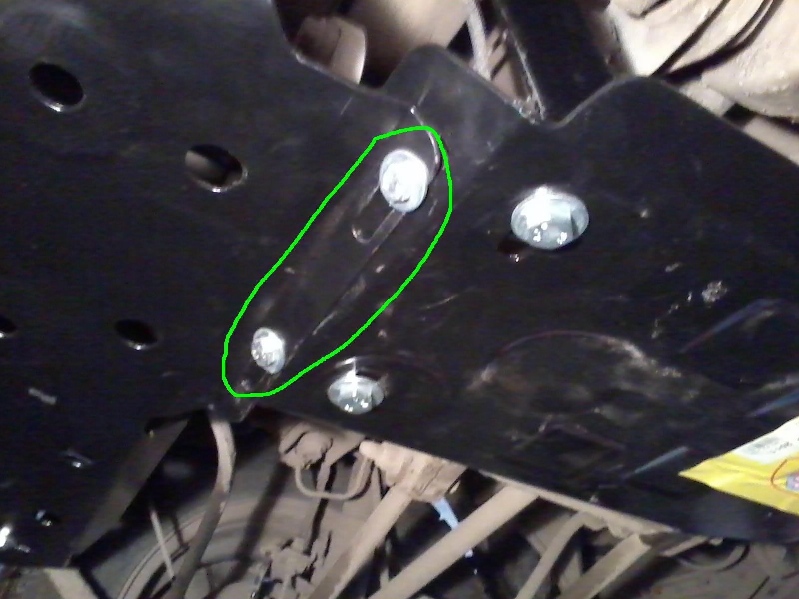

Последним штрихом нашего портрета ставим закладную планку для соединения двух защит в единое целое:
Теперь протягиваем все болтовые соединения нашей конструкции. Да ещё одно замечание, я помимо штатных шайб D8 дополнительно поставил шайбы с большим плечом для крепления защиты бака к кронштейнам №1, №2, №3. В итоге защита целиком выглядит так:

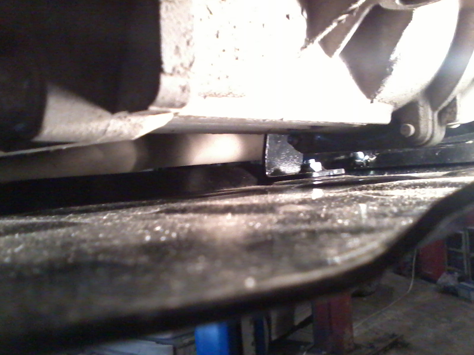

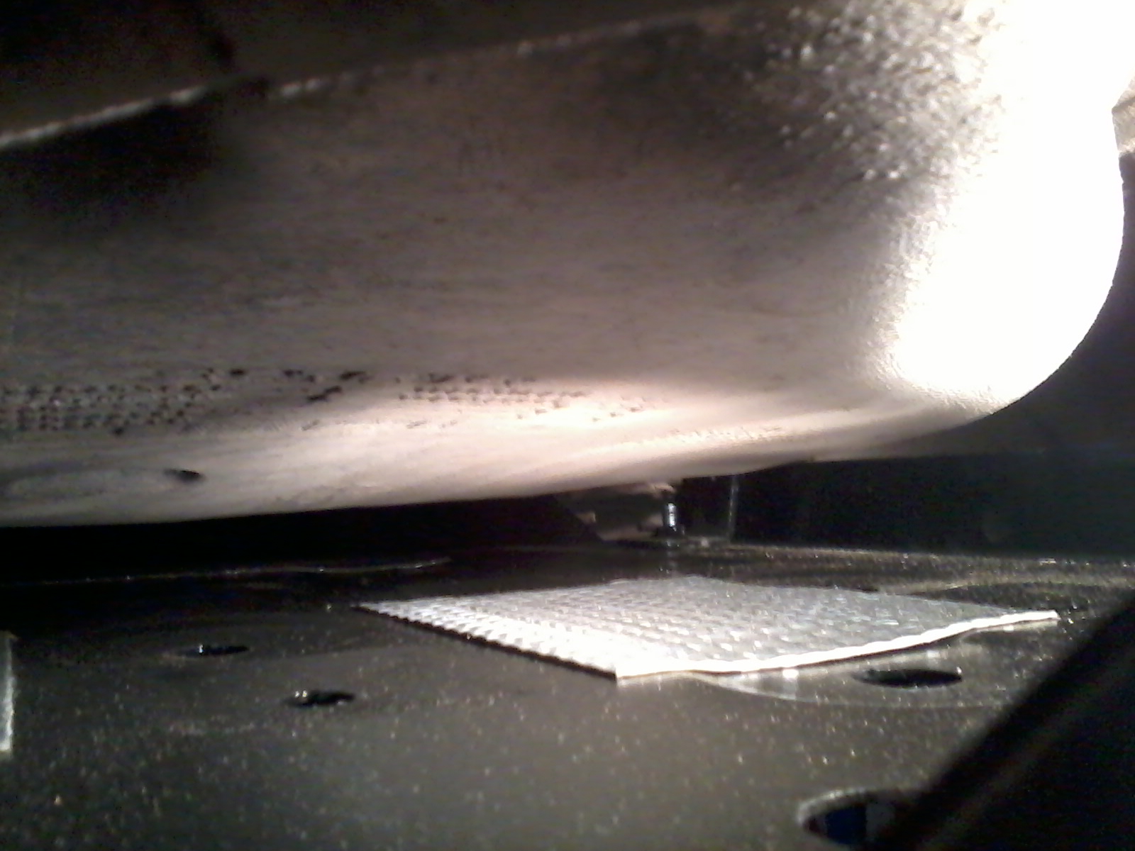

Кому интересно вот несколько фоток с зазорами между защитой и баком:

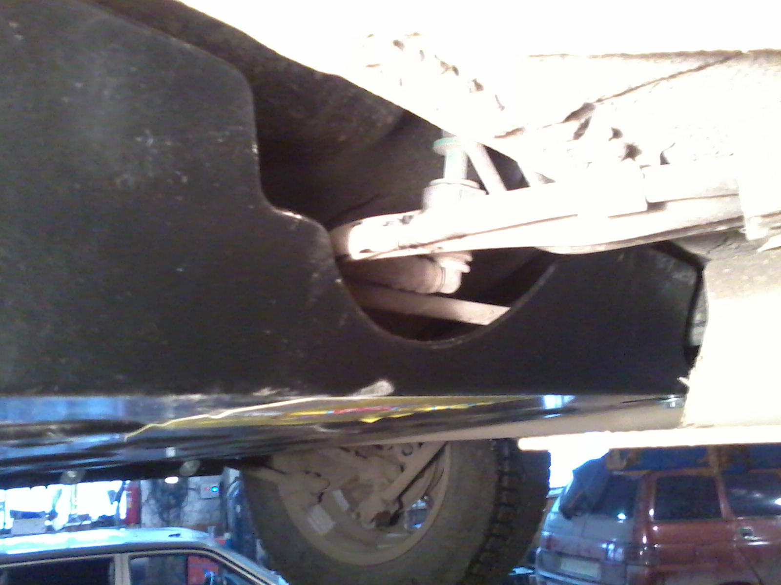

защитой и карданом:
защитой и редуктором:
защитой и топливной магистралью:
Вся защита выполнена достаточно качественно на мой взгляд, смотрится как тут и была. Что с ней будет дальше и насколько она эффективна покажет только дальнейшая эксплуатация. А от нечаянных дорожных сюрпризов самые незащищённые элементы теперь защищены.
