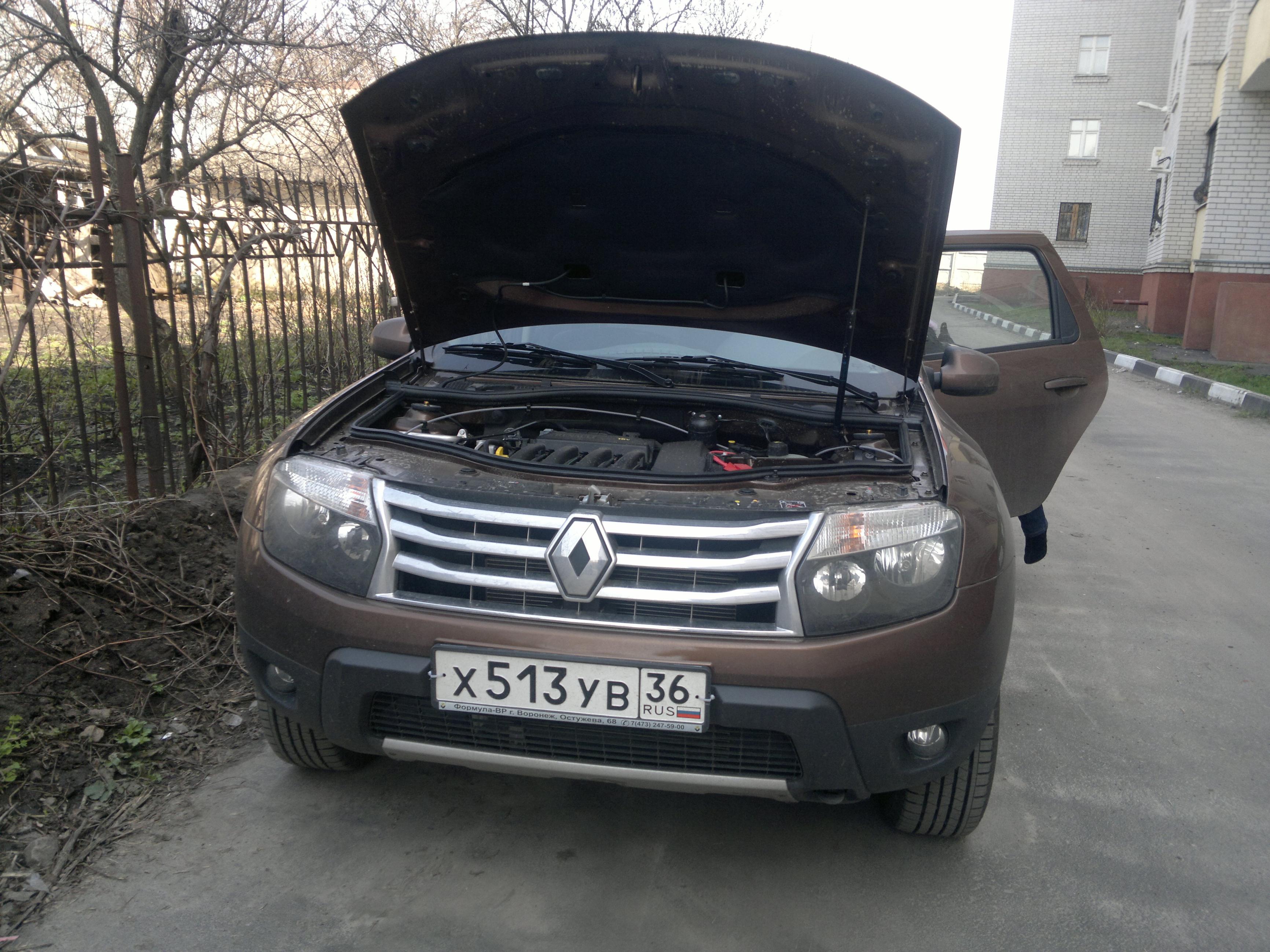

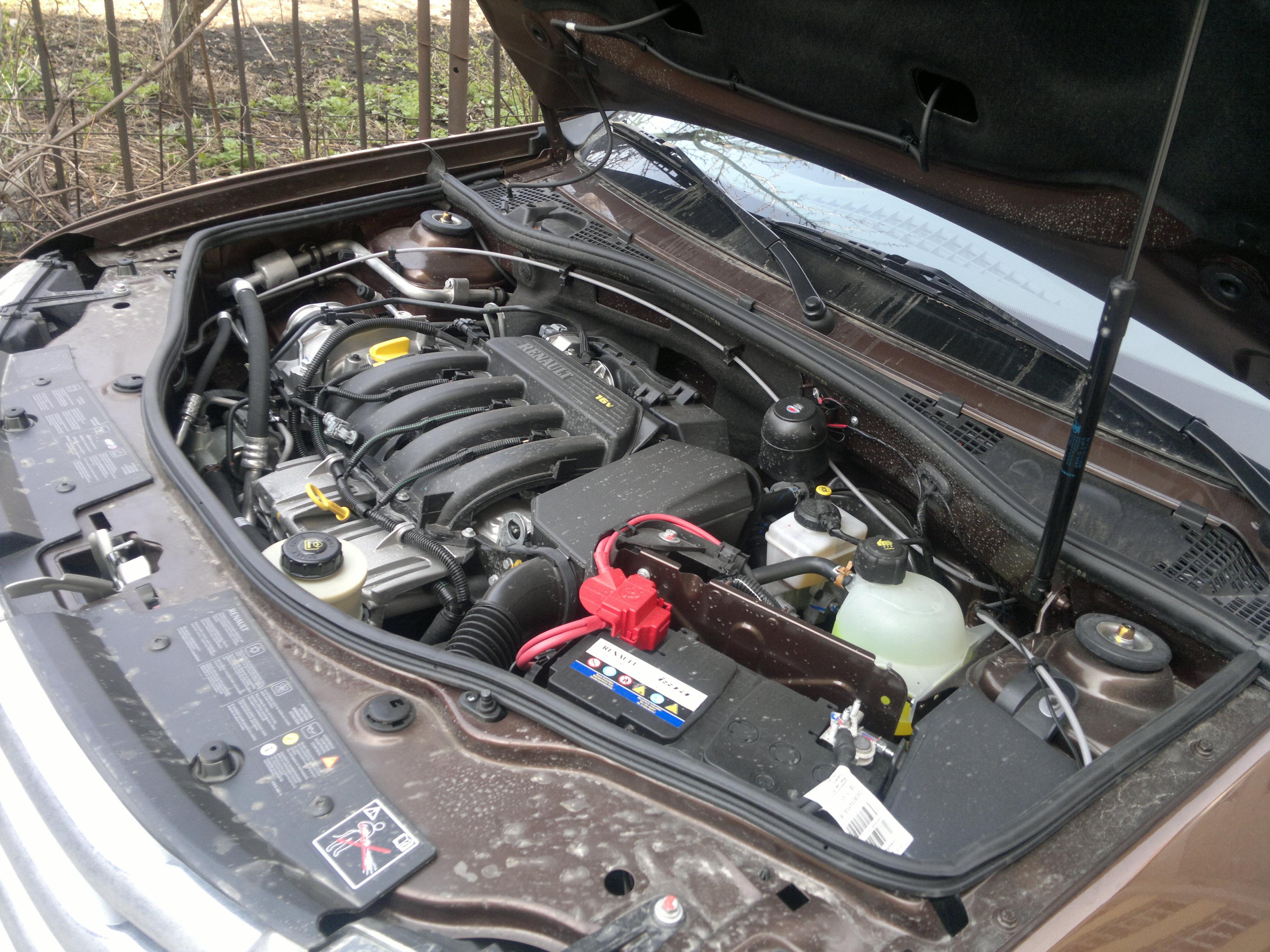

Резинка-уплотнитель под капот
Привет ВСЕМ!Решил поставить уплотнитель под капот чтобы грязь не попадала на двигатель сверху (копеечная вещь а с завода сделать не могли). Купил резинку-уплотнитель двери от ВАЗ 2108,(даже лишняя осталась), подошла идеально и смотриться круче…Подсмоттрел у BIg-64 Спасибо Ему!!!

Осенью напишите какая температура масла летом была. Вот и оценим сие улучшение)

А для чего тогда радиатор?

Это вот такая штука?
http://olmi-shop.ru/catalog/product.php?ID=107372
Такого комплекта достаточно?

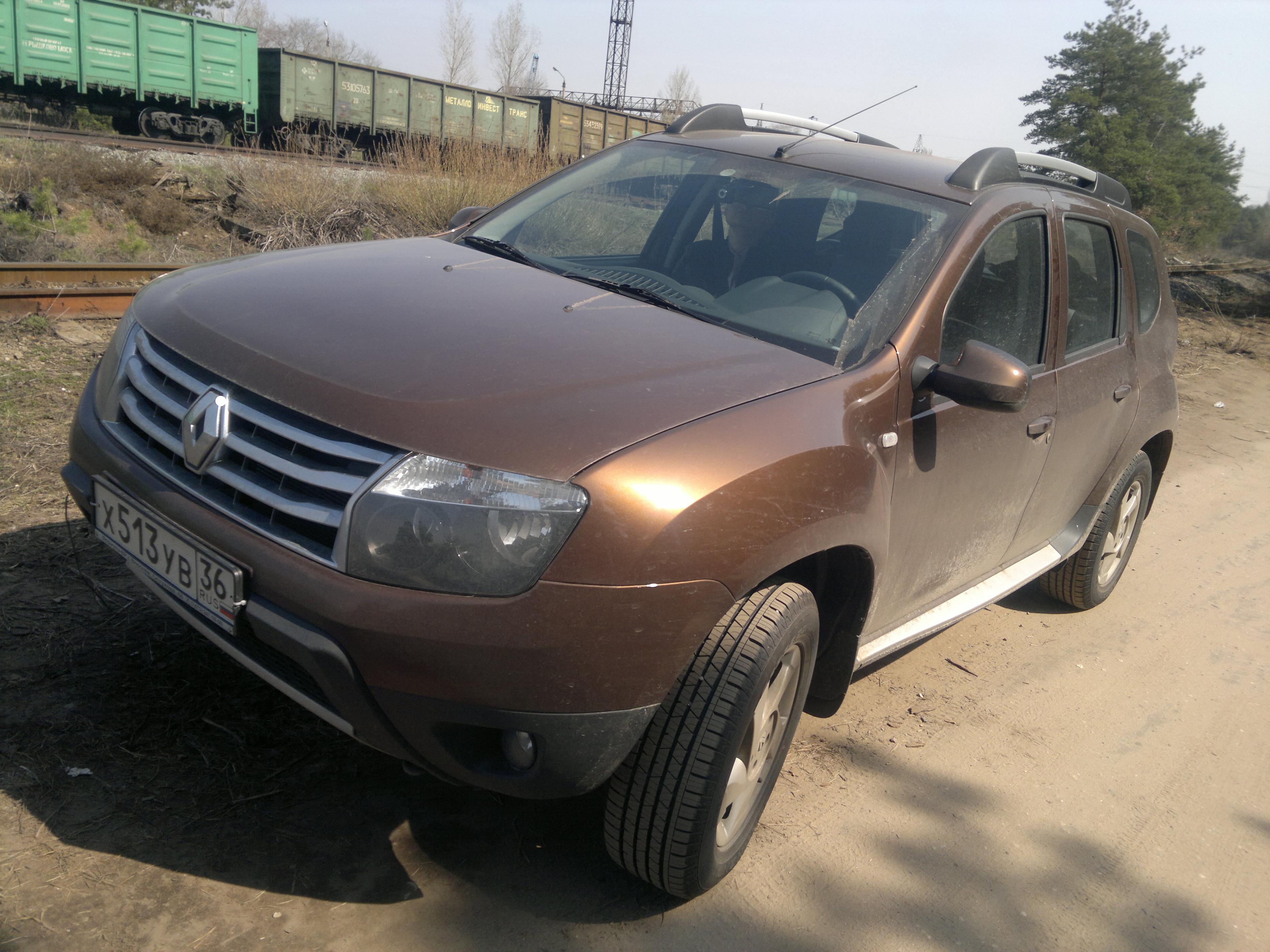

Сегодня посмотрел давление в ШИНАХ, машина стала очень жесткой...Давление было 2,7 впереди и 2,8 сзади, на улице +25, спустил до 2,1 стало намного иягче и комфортнее

А почему 2,1 ?
На двери наклейка , 2,0 надо , да и еще потеплеет скоро .

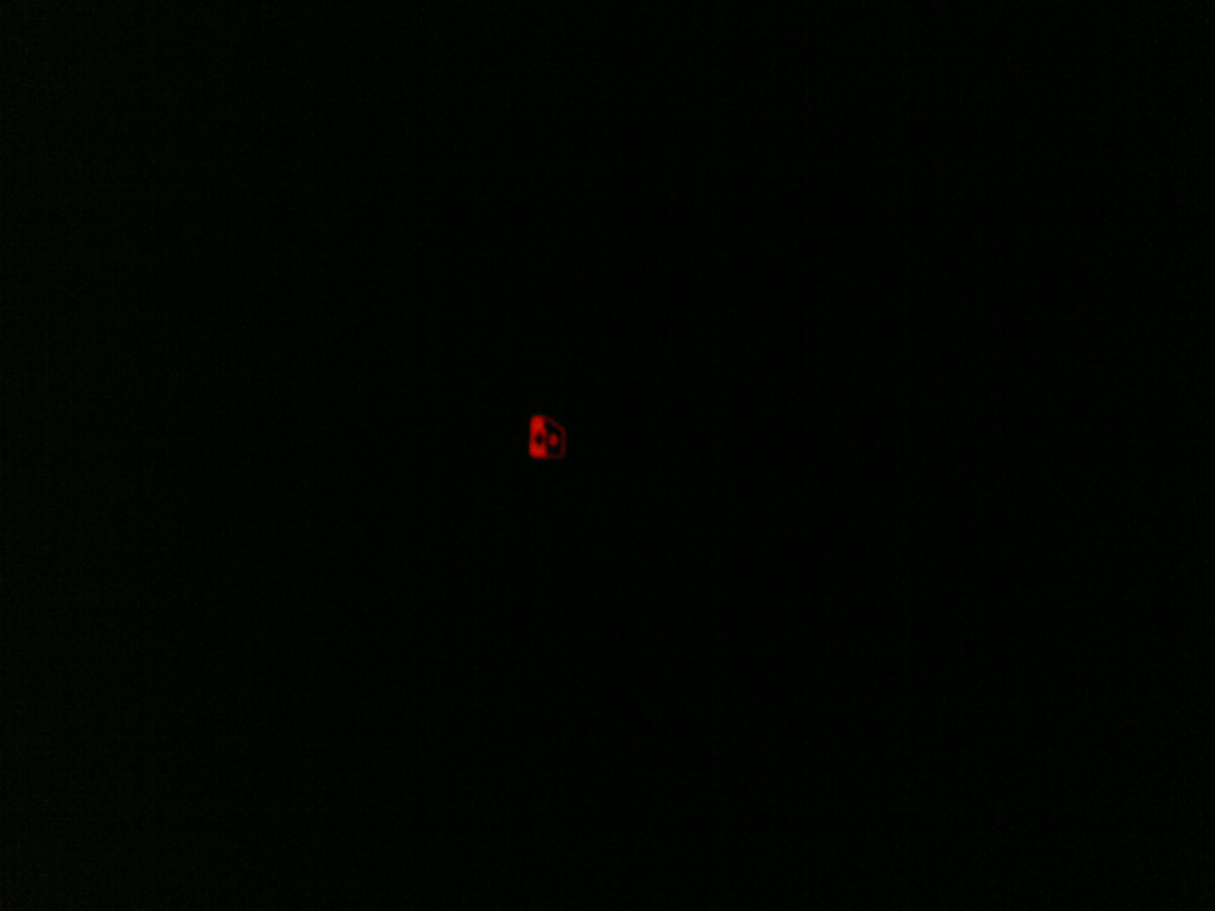

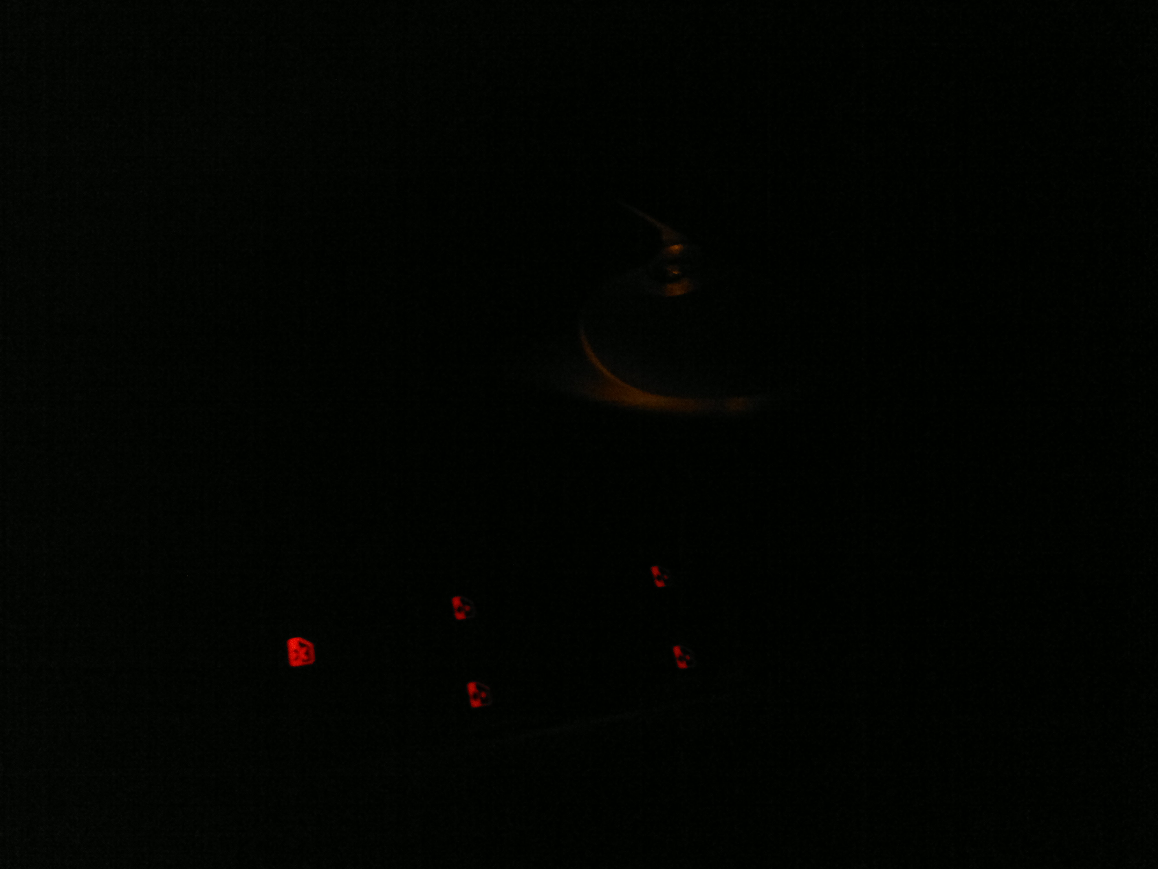

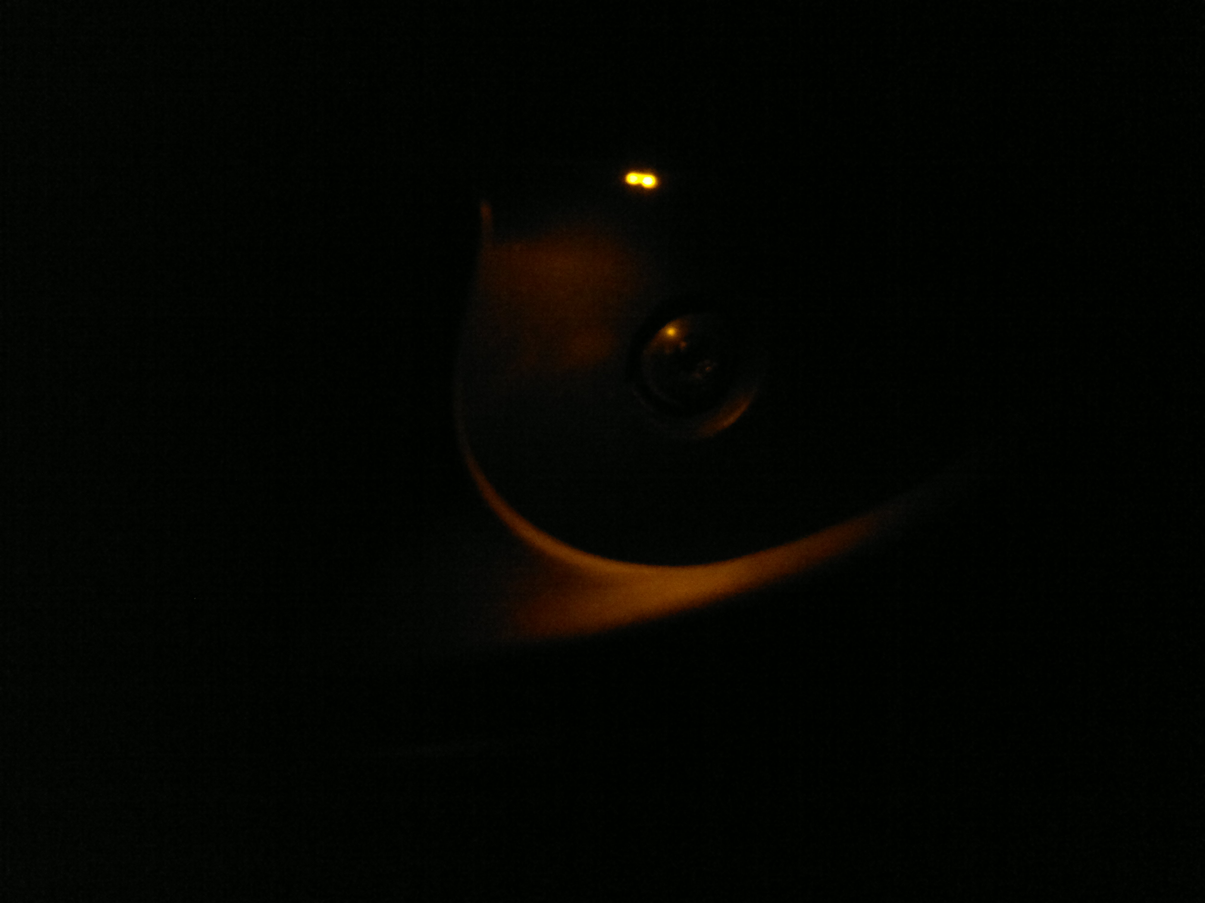

Подсветка ручек открывания дверей
ПРИВЕТ ВСЕМ!Давно хотел сделать подсветку ручек!В верхней стороны ручек вставили светодиод, который включается вместе с габаритами. Светится приятным оранжевым светом, в глаза не бросается, специально выбирал чтобы светило еле еле и от дороги не отвлекало, виден только свет, светодиод можно рассмотреть тоьлко посмотрев снизу!Фото получились не очень, на них ощущение что почти не светит, на самом деле смотрится отлично!

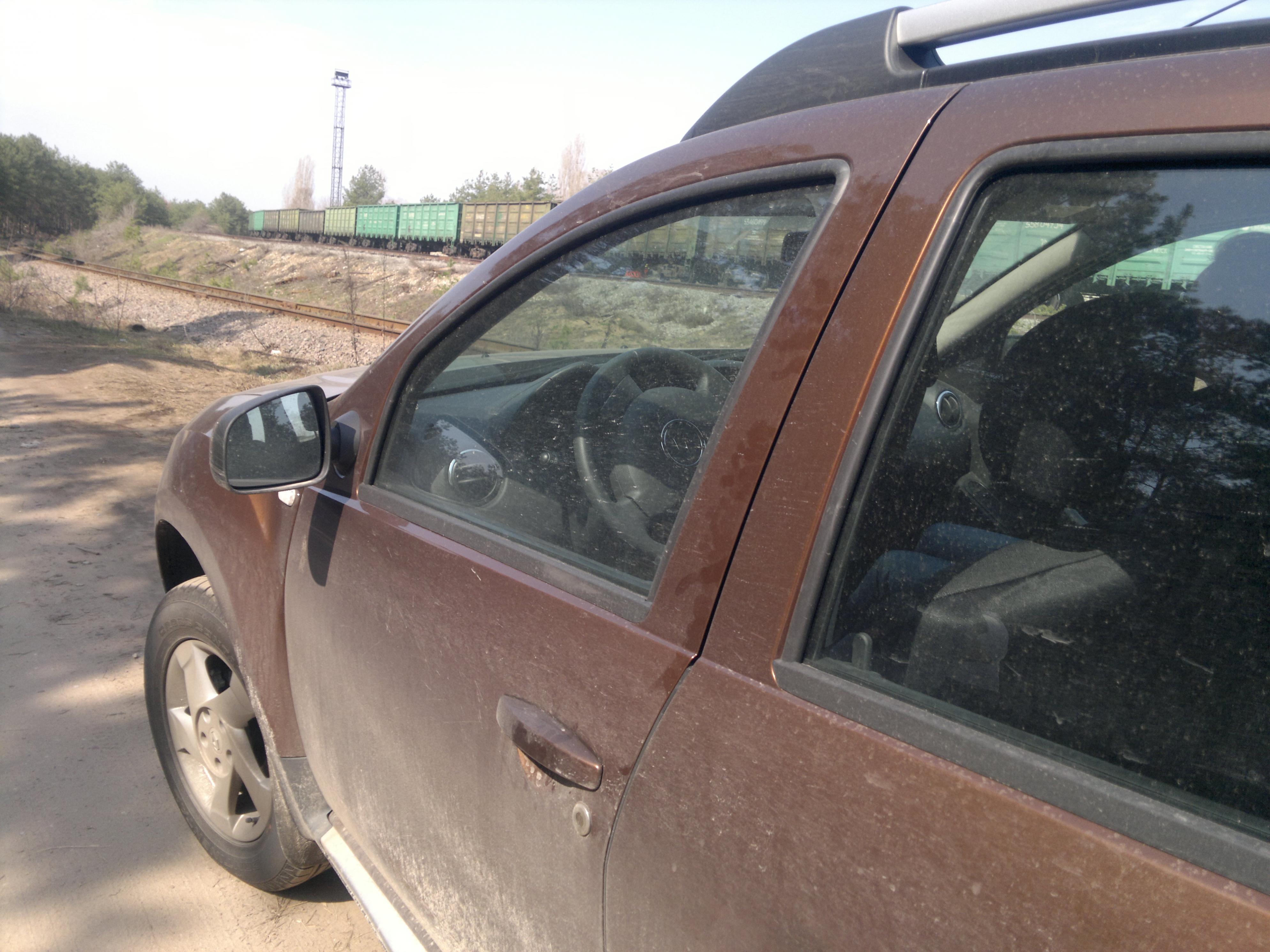

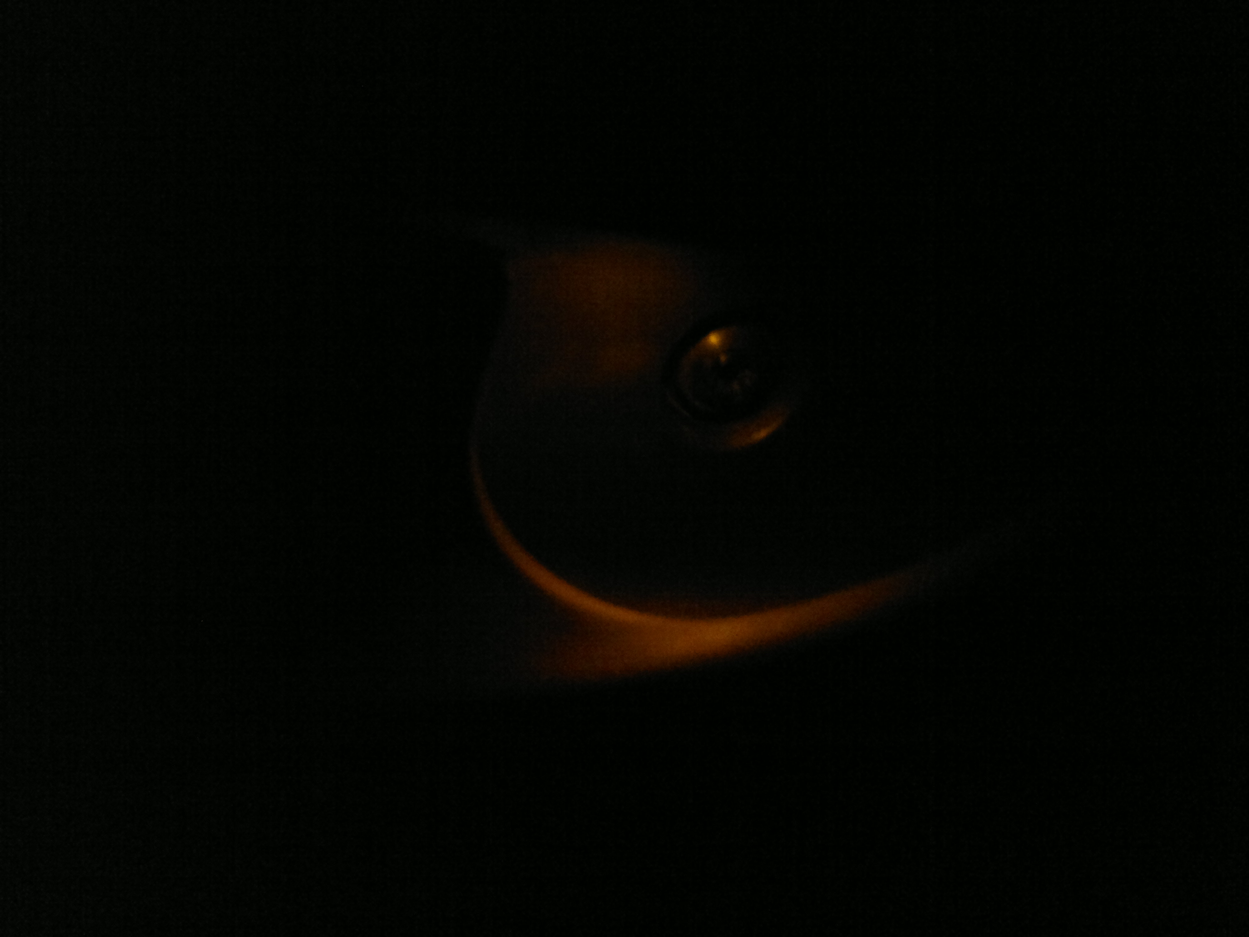

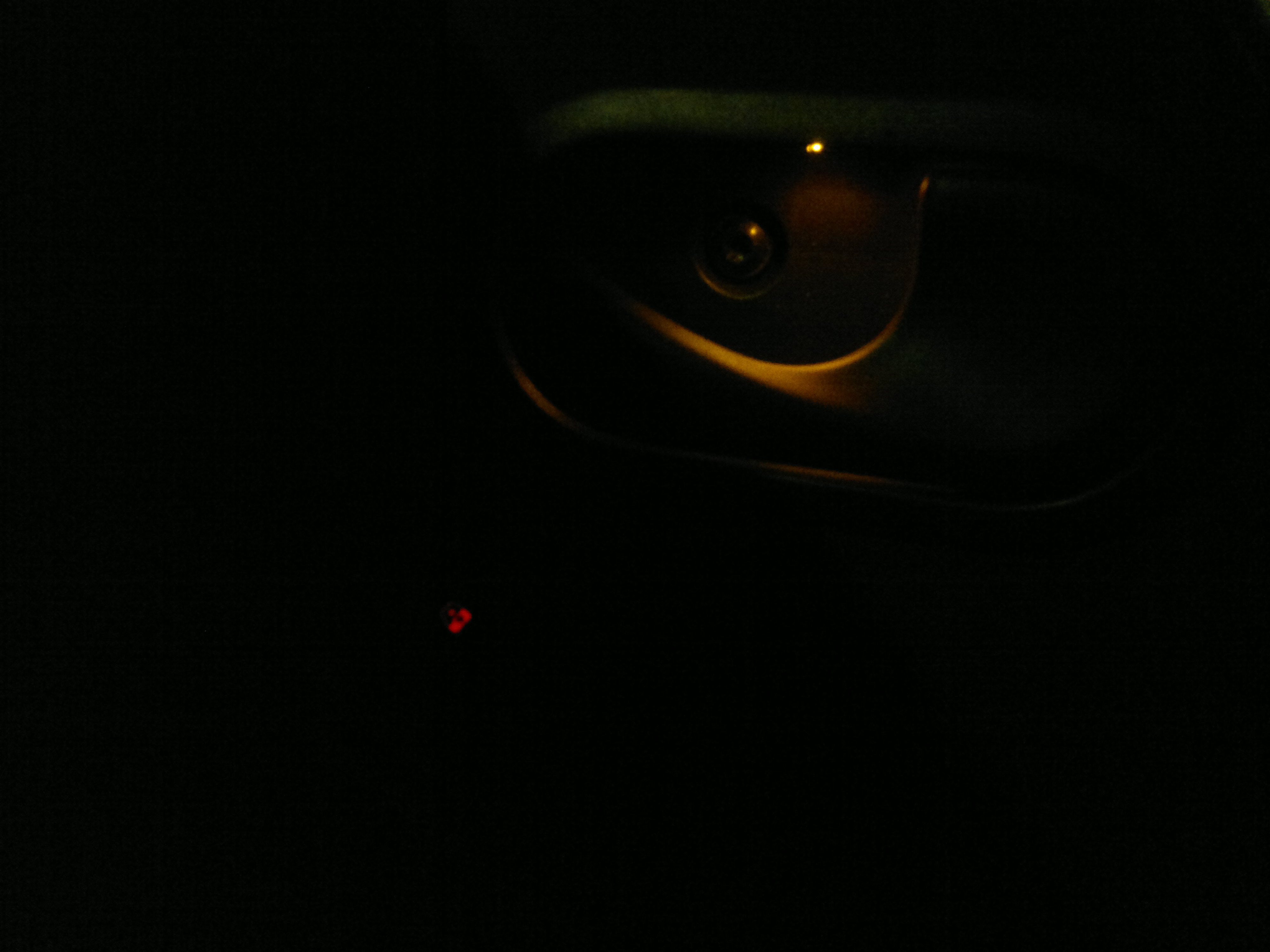

Подсветка кнопок стеклоподьемников
ПРИВЕТ ВСЕМ!В дастере штатно подсветки кнопок стеклоподьемников нет, хотя светодиоды в кнопках есть, просто питание к ним не подсоединено!Ночью смотрится хорошо!

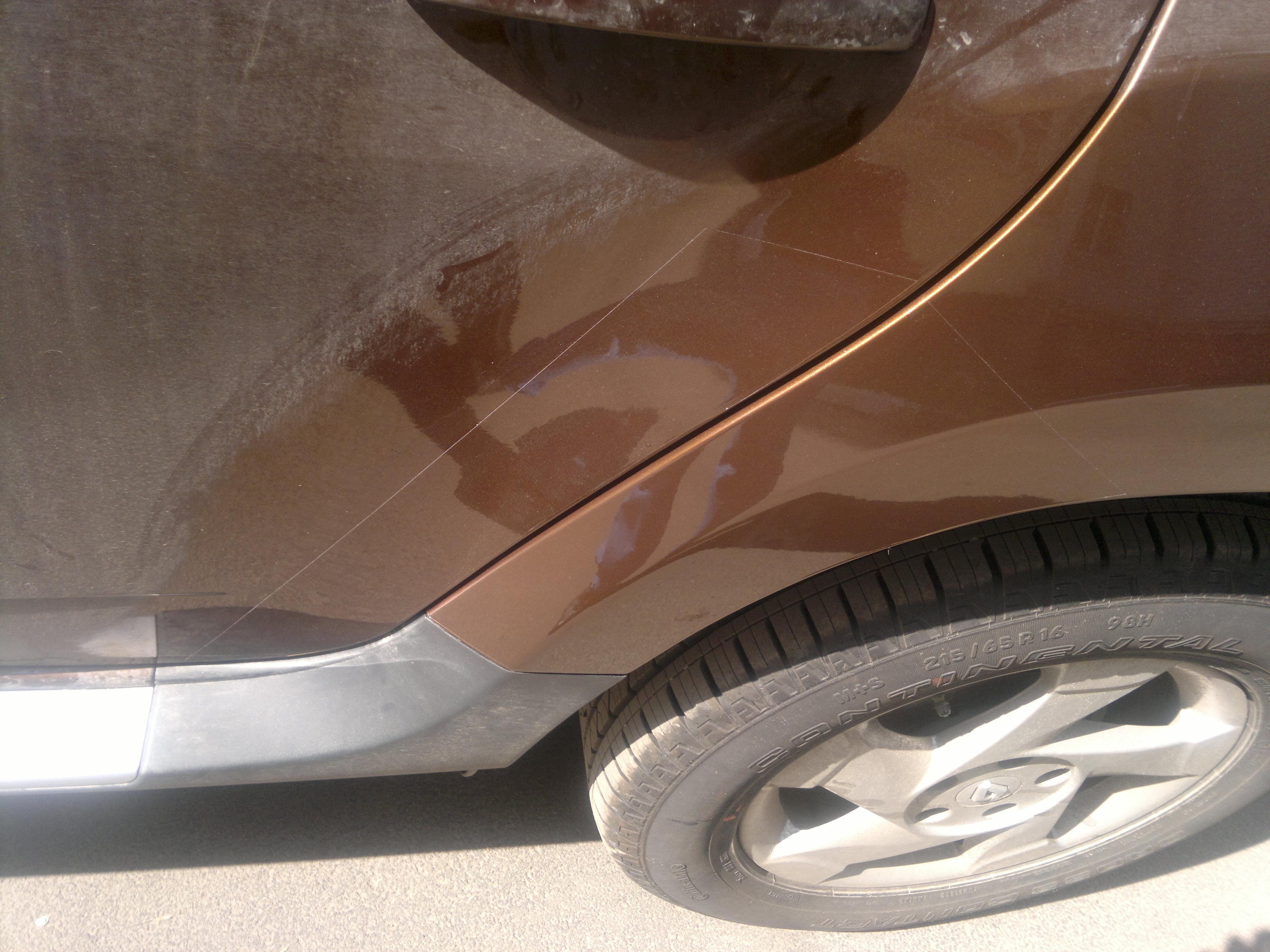

Антигравийная пленка на задние арки и двери
ПРИВЕТ ВСЕМ!Установил в сервисе пленку, правда она дорогая, но сказали что хватит весь срок службы, посмотрим. Если что новое будет сразу напишу!
