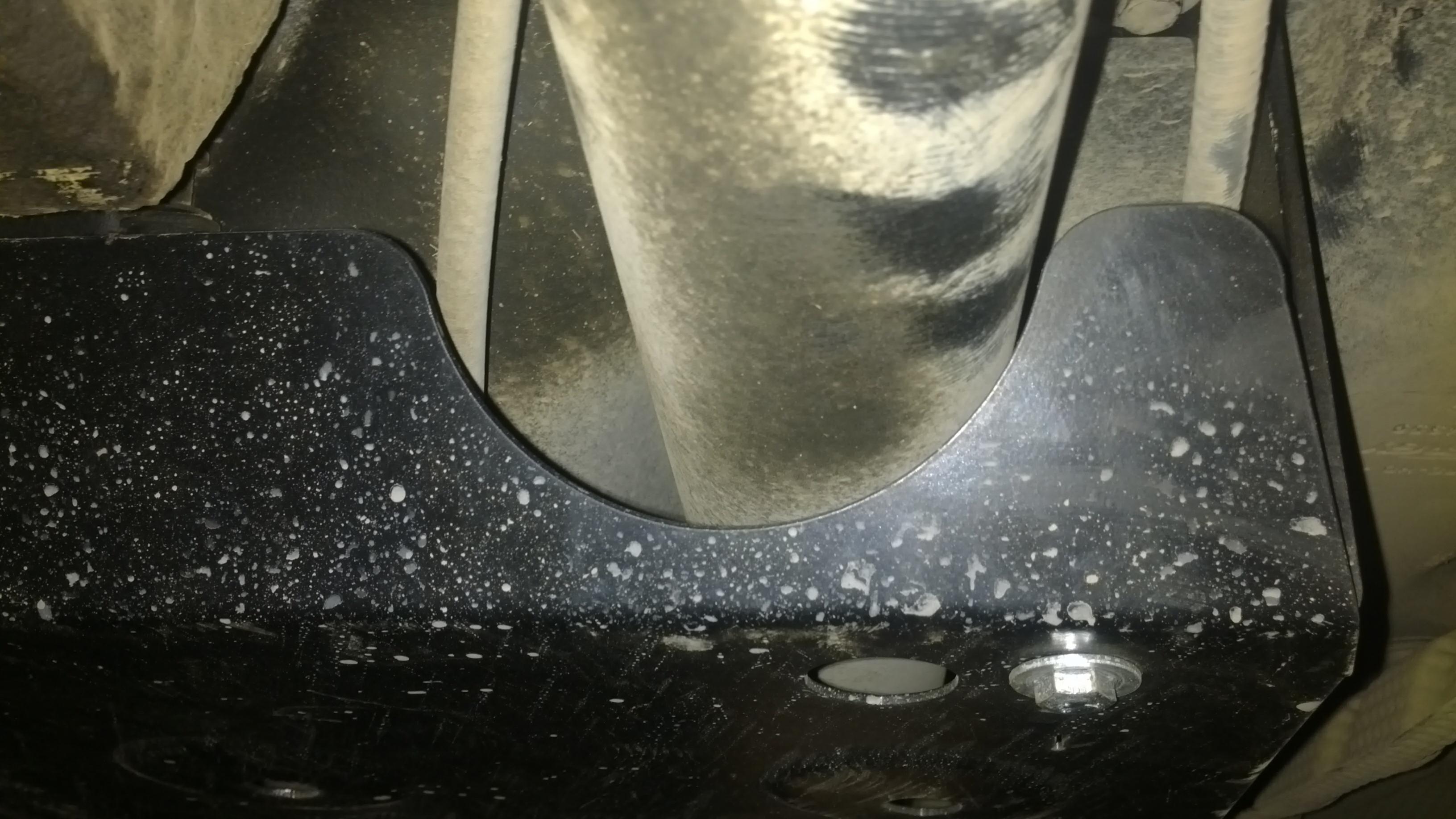

Поставил сегодня защиту "Патриот". Но встала она как то с перекосом (относительно кардана) (фото прилагаю). Теперь думаю - стоит ли отрезать кусок защиты, дабы не зацепила кардан (с правой стороны всего 1,5 мм от кардана до нее). Пробовал подвинуть защиту на наживуленных болтах крепления - не помогло.

Поставил защиту от самарского "Патриота" всё встало штатно.Сenturio, были сложности с зазорами, но при ослабенных болтах люфта хватает выставить лист, ну и кронштейны можно подогнуть( повторюсь-у меня всё встало штатно, ничего не гнул).Резьбу не прогонял ибо метчик забыл взять, раззява, но всё закрутилось на ура, некоторую сложность представляет крепёж правой передней части бензобака, головка не лезет из-за длинной шпильки, пришлось сыскать ключ-трубку на 13  . Да, порадовал класс прочности болтов-8.8, мелочь, а приятно...
Аналогичная фигня. Допилил болгаркой. А ещё защита редуктора задевала за трубу глушака. Допилил болгаркой. А ещё болты китайские посворачивались(вылечил заменой на чёрные советские болты-честные 8.8). А ещё гроверов нет. А так вообщем нормальная защита:-)

Сообщение от centurio
стОит. на видео, опубликованных в Youtube, снятых камерой, установленной на днище Дастера, видно, как кардан вместе с муфтой ходит ходуном в поперечном направлении при изменении передаваемой мощности.

Сообщение от Ratabubi
Пришлось поступить аналогично. Ослабил все болты и с товарищем двигая плоскость защиты относительно креплений по возможности выровняли ее относительно кардана. Конечно не идеально, но лучше чем было.

Сообщение от zhiv
Патриот, поставил сегодня вашу защиту.
Защита редуктора встала с перекосом. Причину я вижу в том, что один из кронштейнов длиннее другого примерно на 1см.
Аналогично, вчера поставил защиту от "Патриота". Действительно, кронштейн защиты редуктора с правой стороны машины не достает до уровня левого кронштейна, для выравнивания между правым кронштейном и защитой редуктора подложил гайку М12 и в это место ввернул болт М10х40, который предназначался для заднего крепления защиты редуктора к подрамнику, непонятно, зачем там такая большая длина болта, там достаточно М10х20. Да, везде поставил гроверы. Чтобы обеспечить симметричное положение кардана относительно выреза в защите б/бака пришлось существенно отгибать кронштейн № 1.
Болт задней тяги имеет размер 18, такой головки не было, но вышел из положения головкой на 19, подложив на две грани полоску тонкой стали.
Болгаркой ничего не подрезал, до глушителя остается зазор сантиметра полтора.

Сообщение от Sunder_UA
Присоединяюсь: у меня при установке возникла такая же проблема с перекосом...
Мы провели разбирательство и выяснили, что в одной партии была допущена ошибка при изготовлении одного из кронштейнов защиты редуктора.
Компания Патриот приносит извинения за случившуюся оплошность!
Просьба всем нуждающимся в кронштейнах прислать запрос нам на электронную почту, и мы вышлем Вам комплект кронштейнов бесплатно.

Сообщение от Патриот
Спасибо, ради любопытства, сообщите, пжста, какой у нас кронштейн "правильный", левый или правый?

Сообщение от Strusto
Который короче, правых то есть.
Отправлять будем оба кронштейна!
