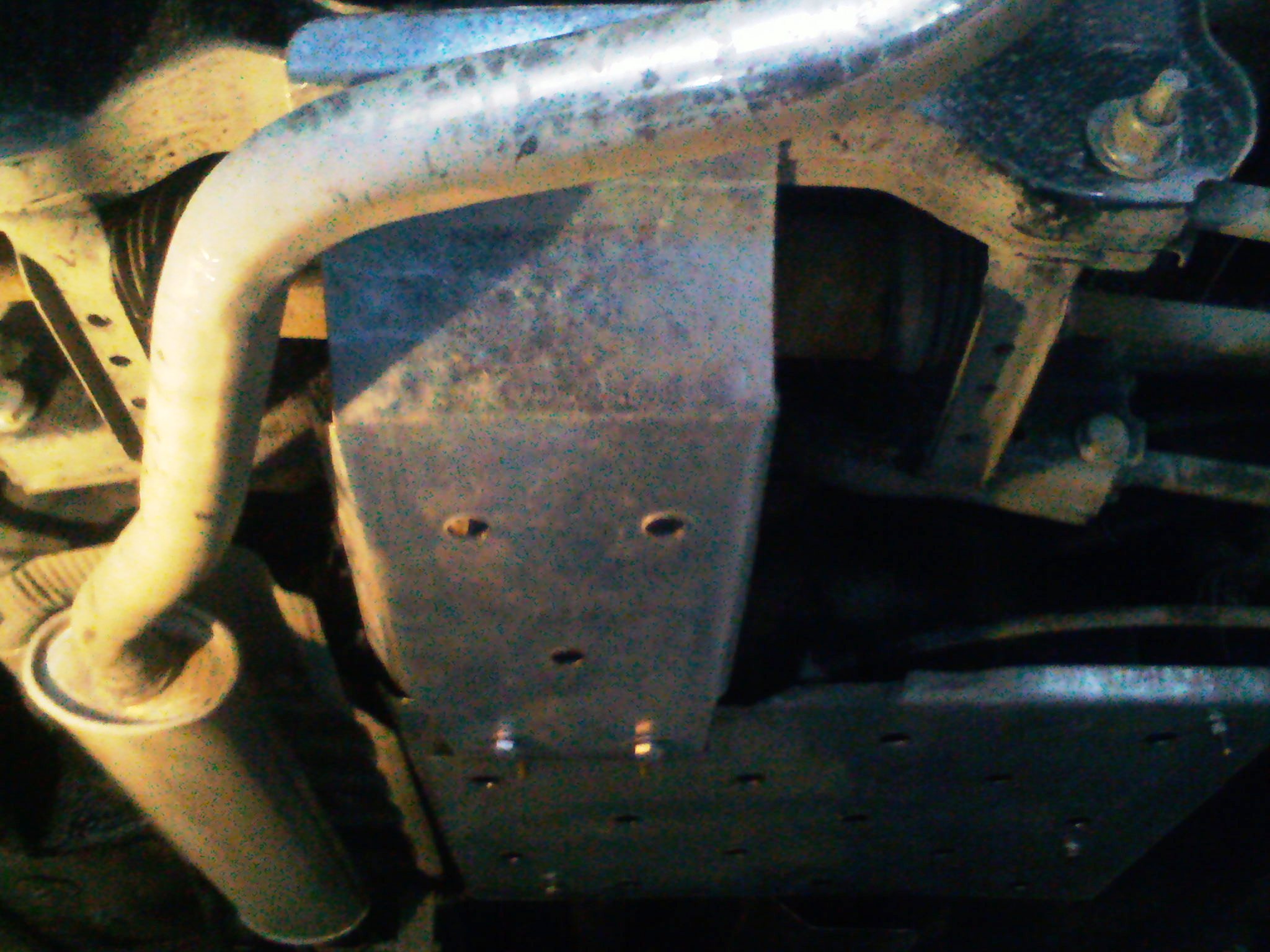

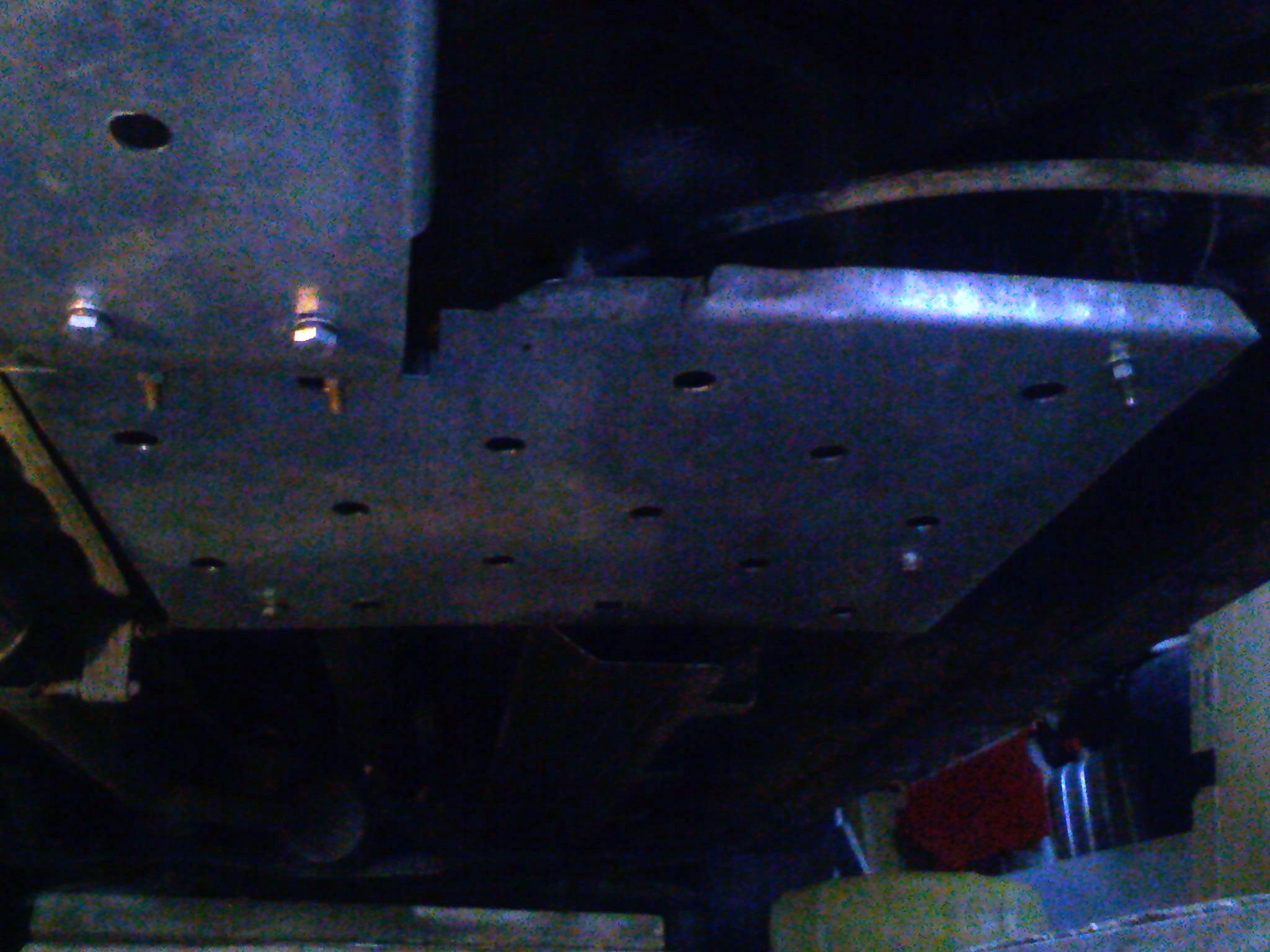

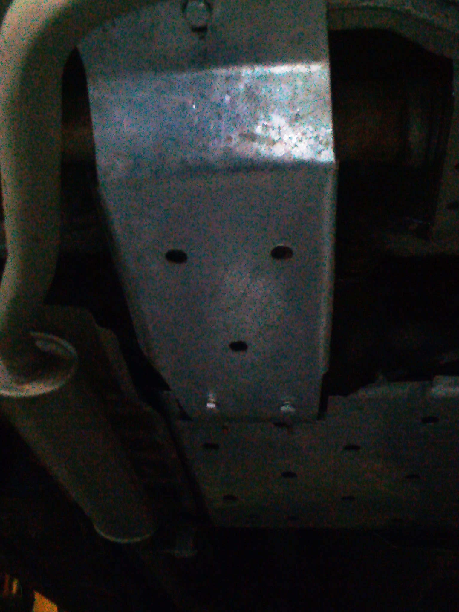

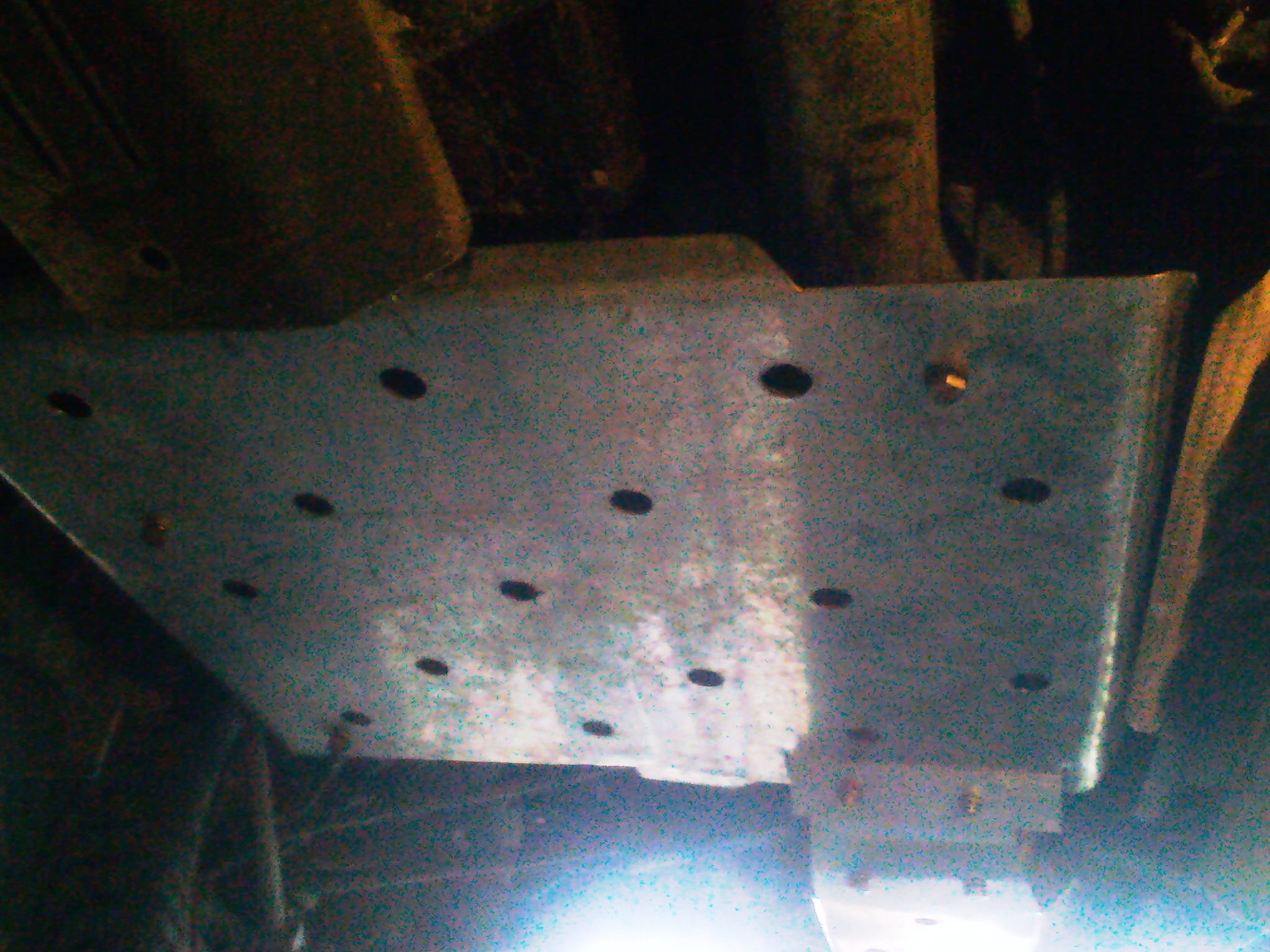

Изготовил защиту редуктора и бензобака самостоятельно из оцинковки толщиной 2 мм., изготовление заняло примерно 3 часа и час на установку с подгонкой и вот что получилось. Заранее извиняюсь за качество фотографий сделаны телефоном. Чертежи взяты с форума за которые спасибо.

Культурно сделано ! 5+
---------- Добавлено в 22:38 ---------- Предыдущее написано было в 22:37 ----------
Неразу оцинковку такую толстую не встречал.

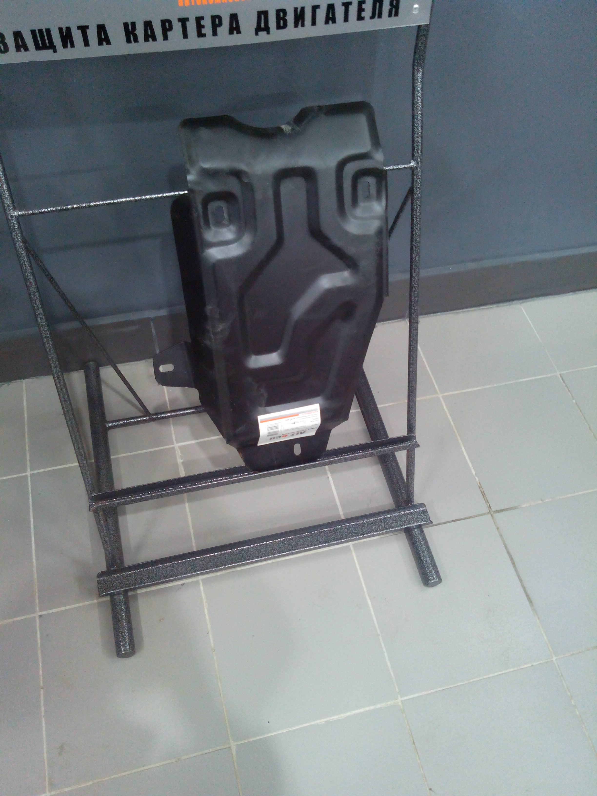

Будучи на ТО у дилера увидел защиту редуктора ALF Eco за 2700 + 800 р установка. Фото в прикреплении.
На логаншопе нашел аналог за 3500, но уже в комплекте с защитой бака и топливопривода:
http://logan-shop.ru/products/zaschi...f_eco_analog__
Кто-нибудь ставил такие? Что посоветуете? Нужно ли "дорабатывать напильником"?
Самостоятельно сделать не где, так что ищу возможные варианты.
Оба варианта с виду должны лучше прикрывать редуктор, чем защита от патриота:
http://karter-patriot.ru/index.php/z...lt/duster.html

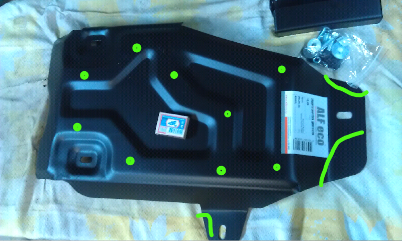

Установил сегодня защиту редуктора от АLF eco,пришлось же немного доработать чтобы четко ложилась,к сожалению не получилось сделать фото уже установленной защиты(ещё просверлил отверстия дополнительно для слива грязи и воды.
Линиями отмечены места где пришлось подрезать,точками соответственно отверстия для слива.
