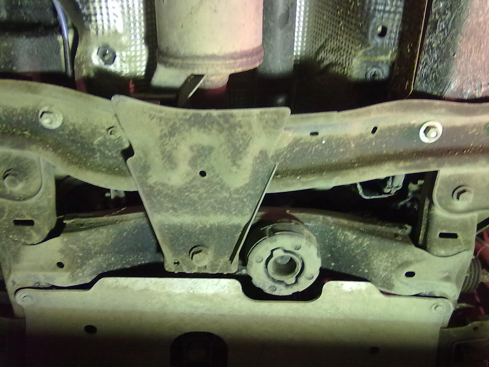

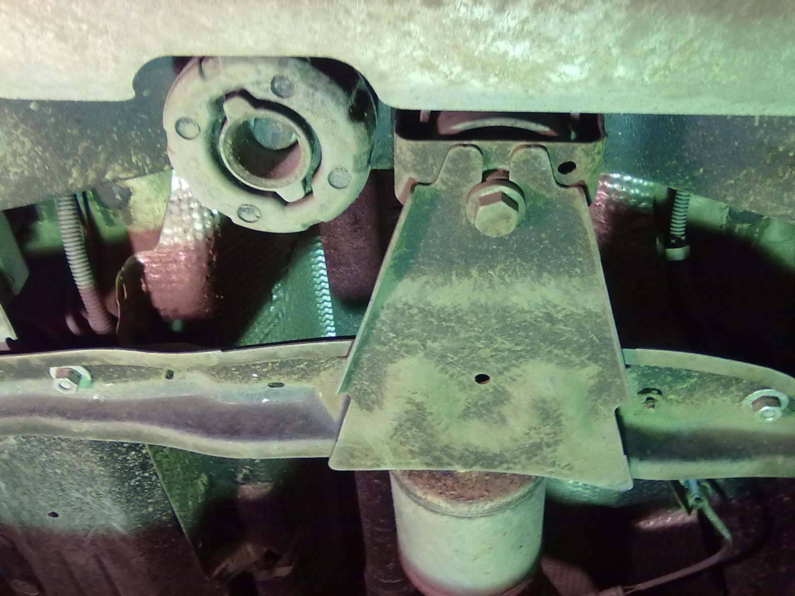

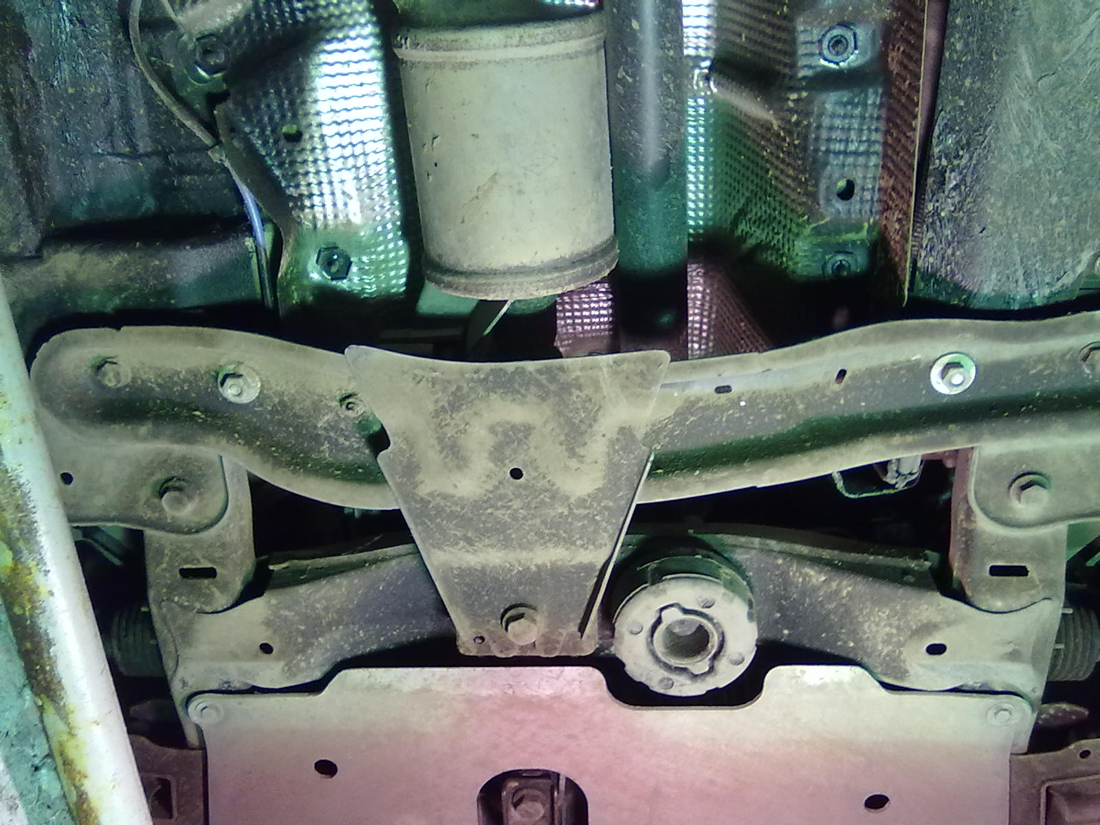

RENAULT DUSTER датчик передний привод
RENAULT DUSTER датчик со штатной ЗКД
RENAULT DUSTER датчик с ЗКД Патриот

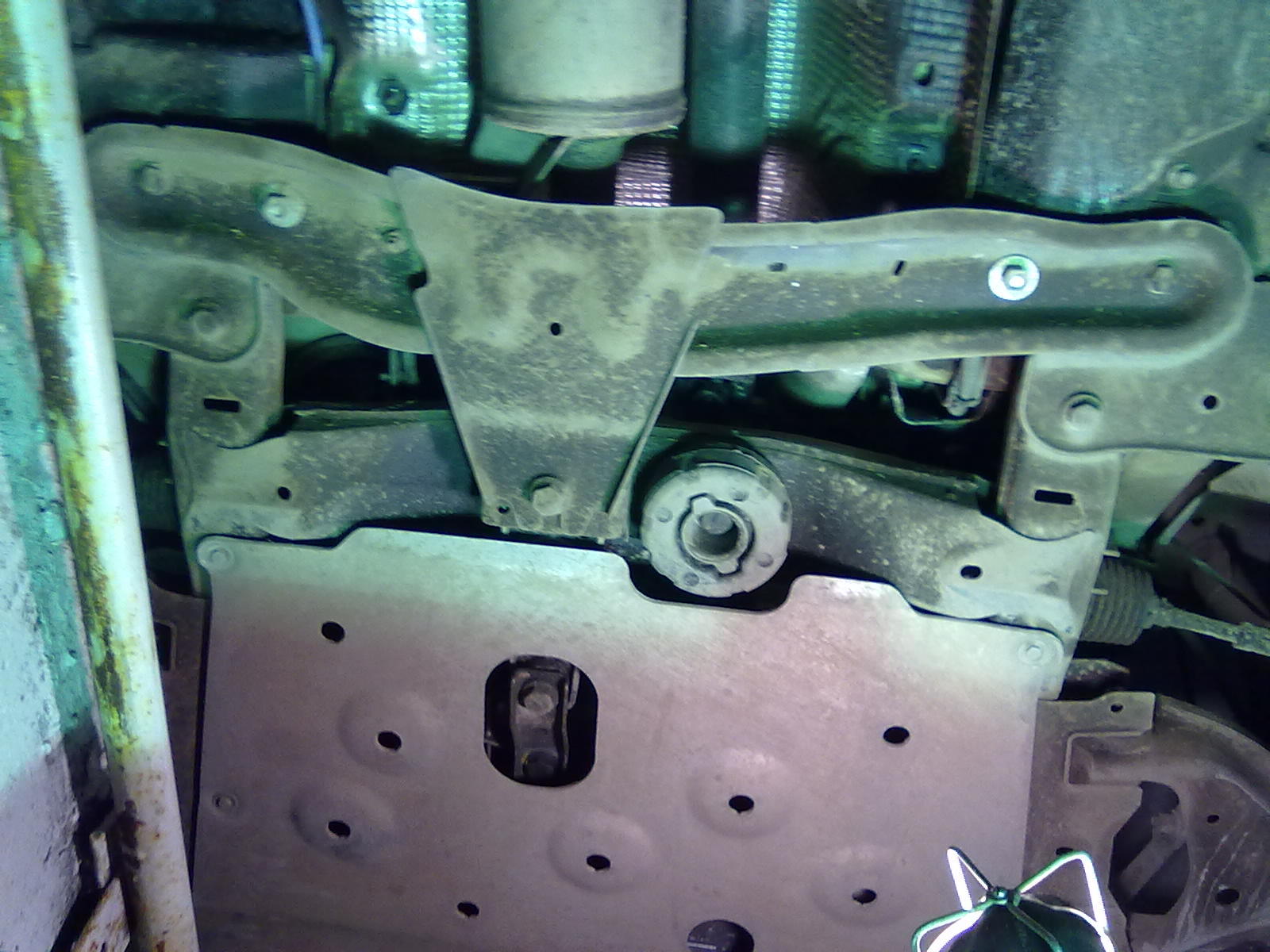

Парни что то я не понял если у меня стоит усиленная защита от Патриота то защита кислородного датчика мне не светит?

гарди
, судя по фото, как раз встанет отлично, потому что нет металлического "бублика" в нижней части крепления опоры двигателя, в который у нас с
Sergio*
защита упирается.

Защиты от Патриота, имхо, отлично совмещаются друг с другом, да, кстати и со штатной защитой тоже.

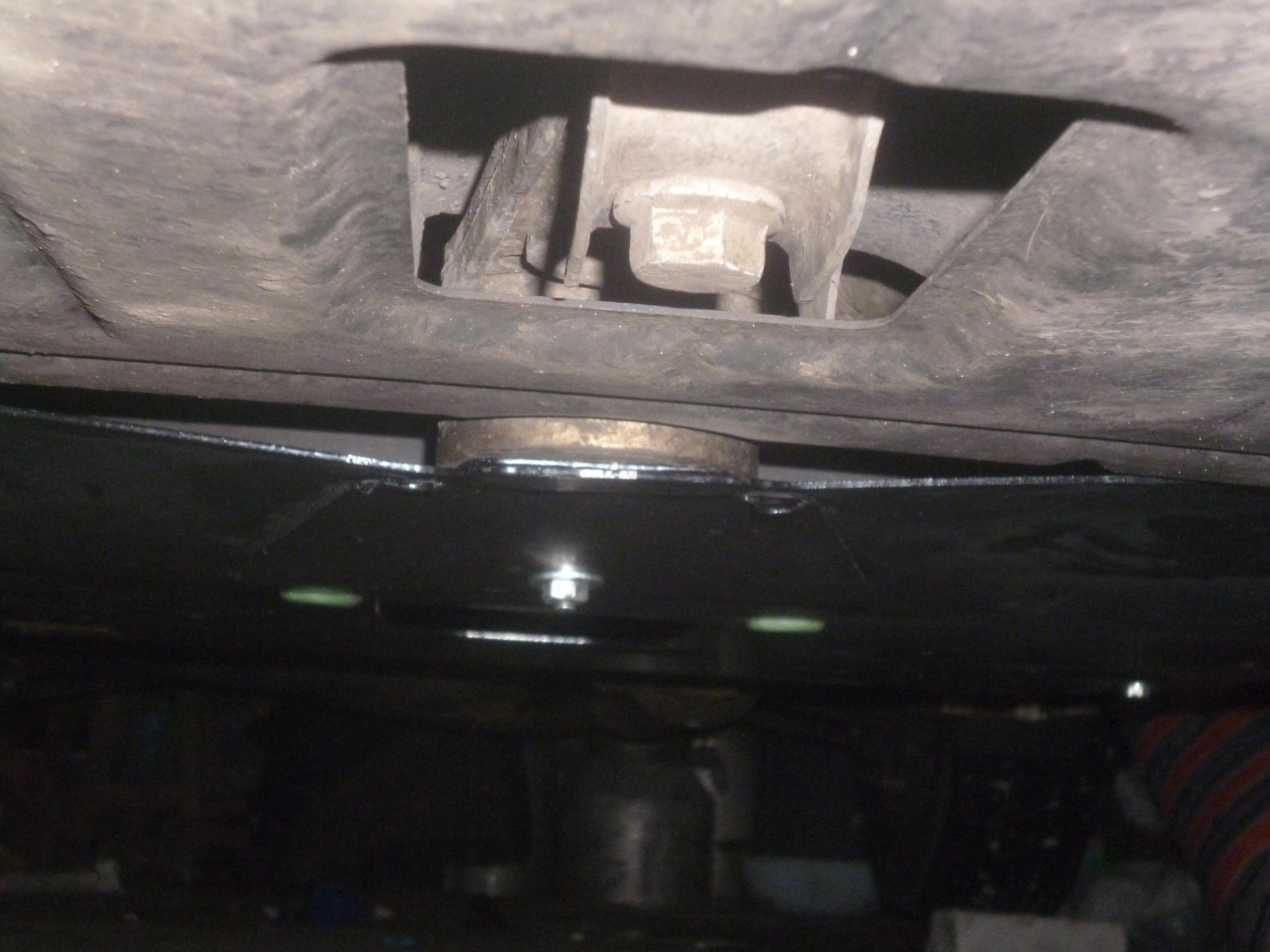

Сегодня тоже поставил защиту, до этого тему не курил..
И офигел от этой щели что получилась.!!! Сама то щель думаю не страшно, и для охлаждения нормально... Но как устроена эта опора, предусмотрена интересно ее вибрация??? Соединение жесткое, и если она(опора) не должна шевелиться, трястись, то ничего страшного... Можно даже ничего не подкладывать.... Если же опора должна шевелиться, тогда никакие резинки не помогут, все равно протрет....
Выпиливать перемычку думаю ни к чему хорошему не приведет, ослабим середину и кроме дыры она будет еще бренчать... и дребезжать ..
Если выгибать защиту под опору , то передние крепежные уши уйдут внутрь(сузятся )по 0,5см минимум, и уже мы в них не попадем???
Короче , спасибо тому инженеру, который проектировал эту защиту.... И что теперь с ней делать х.... знает...

Щелка... Блин...

Странно все. Давайте логически вместе разбираться, у меня 2л 4х4, 2013 г.в., защита кисл. датчика встала без проблем, лючок лишний.
alexx_prg
, дизель, "защита упёрлась в нижнюю часть задней опоры двигателя и выгнулась дугой".
Sergio*
, 1.6 4х4, проблема как и у
alexx_prg
- дуга.
Григорий Борисыч
, 1.6 4х4, - дуга.
Получается несколько разные конфигурации у 2-х литровых и 1.6 + дизеля?!
Думаю, требуются рекомендации и ответ производителя -
Патриот
-а!

На авто 13 года другая конструкция опоры, там треугольник ,опора не выступает и лючок не требуется. Чтоб не делать другую конструкцию для 12 года они и придумали лючок, а что опора выступает это пофиг...

Сегодня установил защиту кислородного датчика.Всё подошло идеально, несмотря что пришлось сверлить защиту топливопровода так как она у меня от PROTEX. Щель есть.

, тоже купил защиту кислородного датчика, машина весна 2012г., не думал, что геморрой будет при установке, пока не устанавливал, но и так понятно, что щель останется и это попахивает нае......вом, т.к. в описании товара ни где не указано, что защита не подходит для машин со старой балкой.
