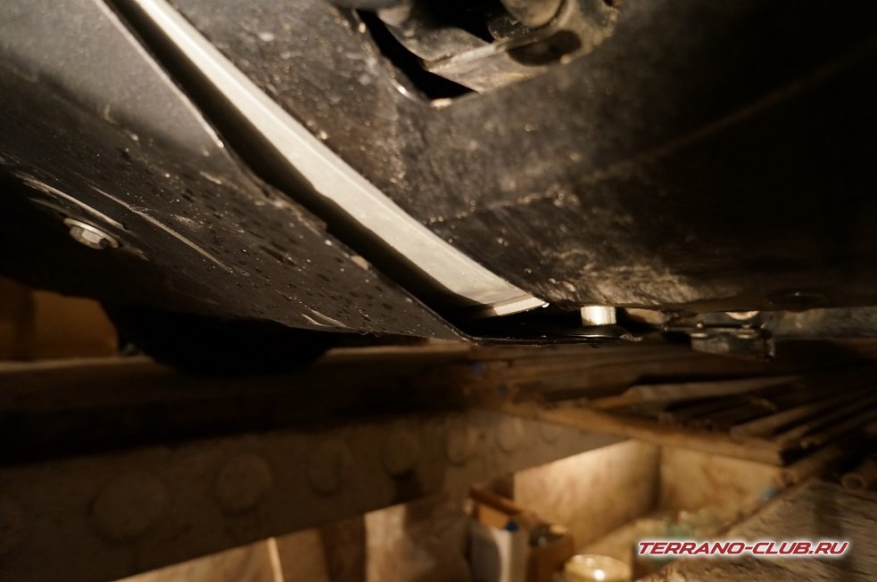

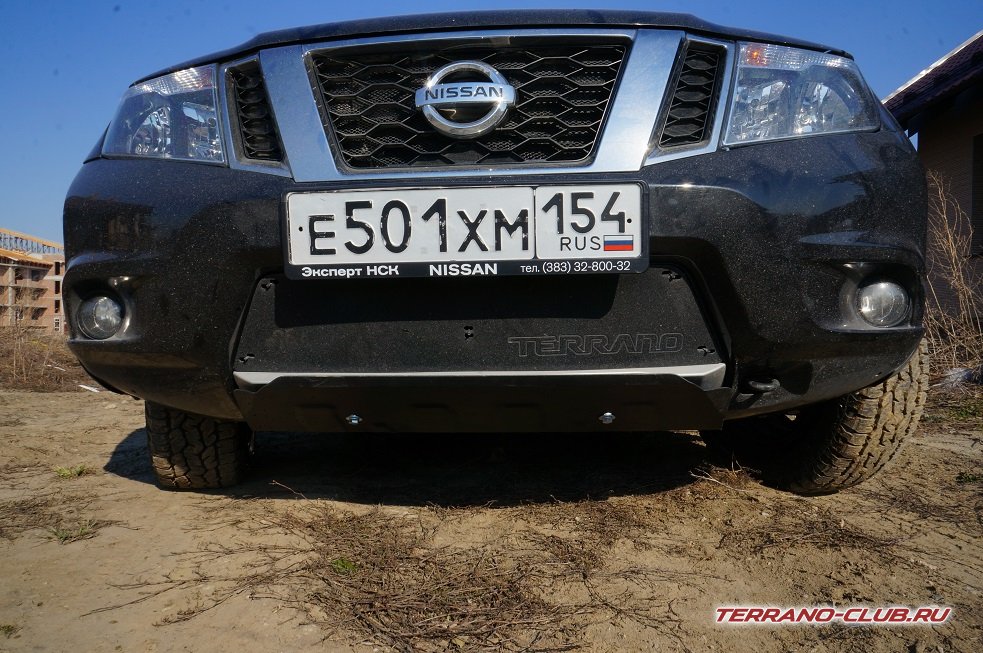

Бампер к сожалению сверлить надо и закладные тоже ставить. Вот так выглядит в "живую" установленная защита установленная пользователем с Терранофорума
Вот вид целиком.
Хотя возможно вы и правы т.к. автор сперва установил тока увеличение защиты ,а потом решил ,что цельная лучше .

, Рекомендую сразу при установке идущие в комплекте болты заменить на другие (я ставил болты с разобранных "японцев"). Ну и по-хорошему надо вместо штатных М6 ставить М8 - но это надо высверливать в подрамнике резьбовые втулки м6 и ставить туда втулки м8 - нужны сами втулки и инструмент. Я пока с М6, но они на каждое второе-третье снимание защиты требуют замены.
Ещё рекомендую купить Г-образные насадки на Кархер (если он у тебя есть) чтобы нормально можно было отмыть грязь с защиты изнутри.
З.Ы. Проблем с болтами которые через бампер идут и на дополнительной закладной снизу ни разу не было (тьфу-тьфу). Танцы с бубном только со "штатными". И, кстати, отверстия у патриотовцев под штатные места крепления не очень попадают, я оба раза когда ставил - рассверливал их.
Может просто заменить сыромятину на каленные 12,9?
Skunk
Придет посмотрим.
Посмотрел вроде как цельная прочнее и не требует дополнительных болтов на губе и защиты от матадор и Патриот без этих отверстий,дополнительные отверстия только на защиту которая ставится к штатной ,но по отзывам она все равно слабее цельной.
