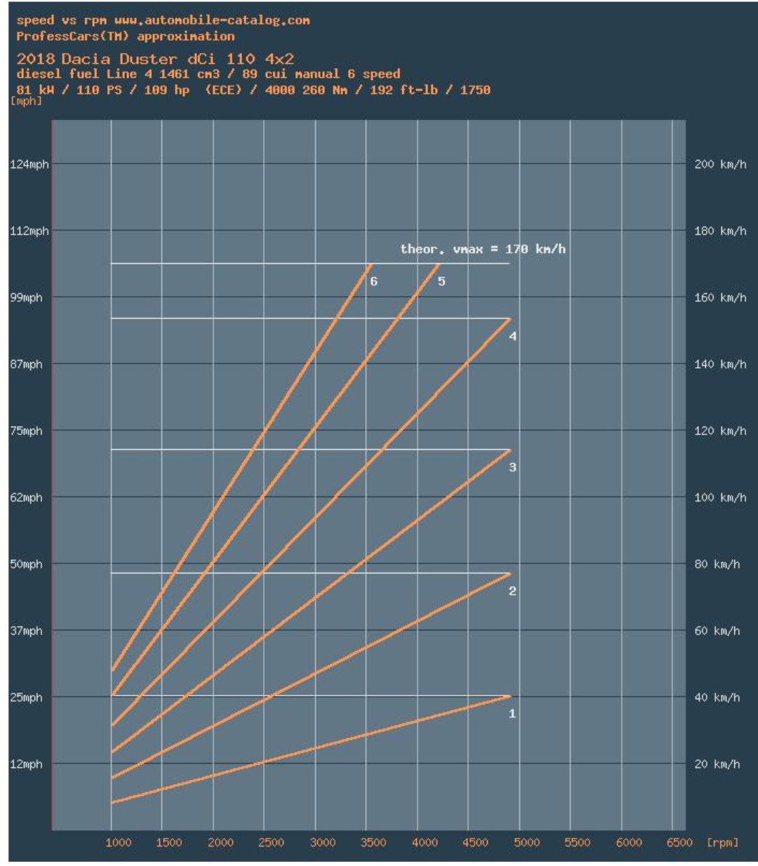

Сообщение от Modigar
Крутил много раз под 5000 ни разу на нее не попадал. Может все таки 5500?
PS: был видос как гусеничный дизель с танком гонялся, они там на 2-й 5000 давали, и тоже отсечки не было
Не, точно не 5500. Максимум 5000. На ручке версия 4*2 крутит до 4700 примерно, мой робот отсекает на 4500,даже в ручном режиме. Была Зафира 1.9 CDTI, там красная зона с 5000. Но опять таки толку никакого после 4000. Что автомат на Зафире,(и даже в Спорт режиме) не выдавал больше 4000, а в нормальном режиме и вовсе 3500 максимум крутил, что на Дастере, робот переключает в обычном режиме до 2500, а если газ в пол, то 3500. До отсечки крутил лишь при максимальной загрузке авто(4 человека , багаж и собака)
