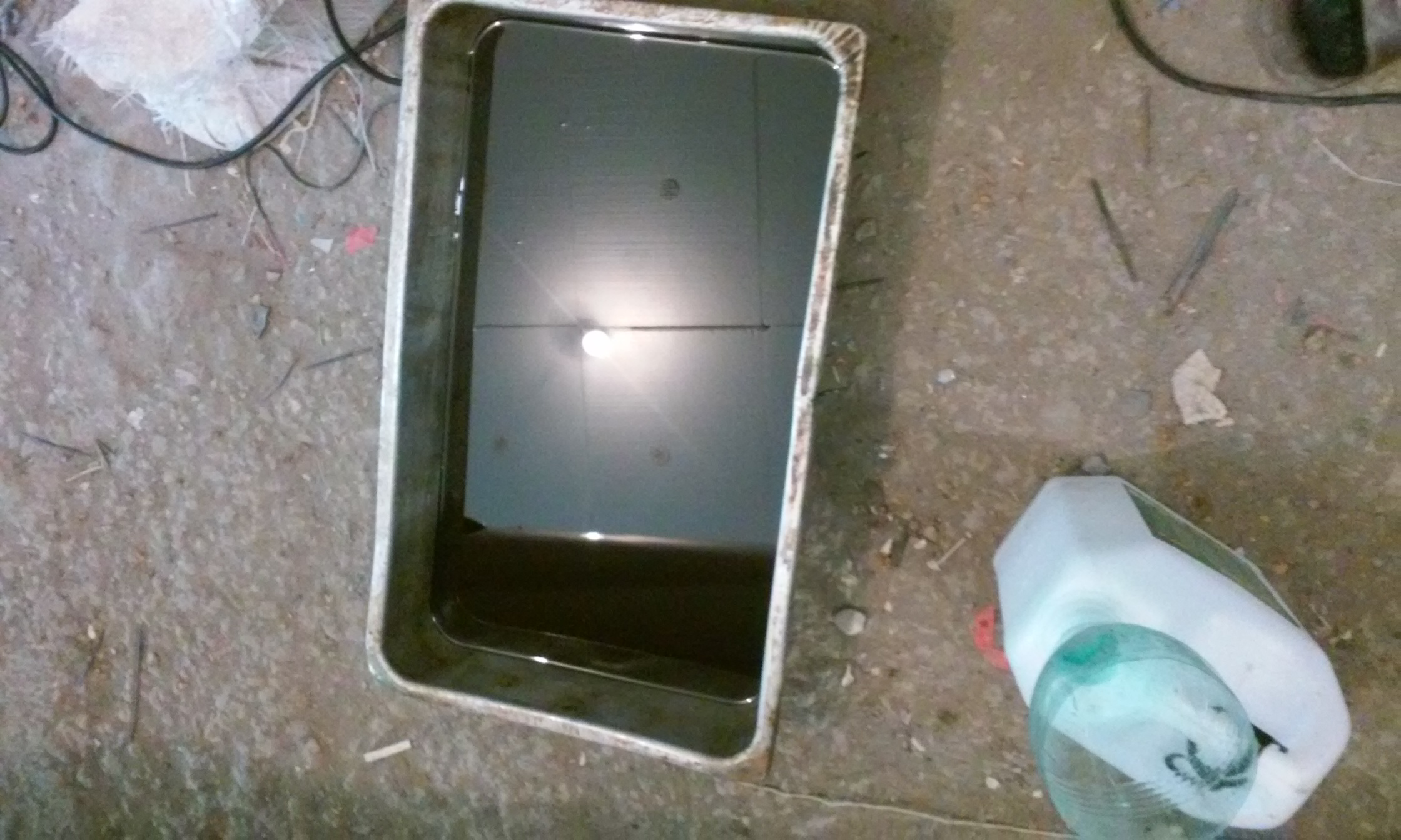

Камрады, из-за модераторского геноцида не смог вовремя ответить  Существуют частичная замена и полная. Я вам опишу частичную процедуру, которую делал самостоятельно... у дилера покупаете 3 флакона ATF RENAULTMATIC D3 SYN, далее ищете яму, перед заездом стоит прокатится киллометров 20, что бы АТФ прогрелась до рабочей температуры, далее заезжаете на яму, снимаете защиту, откручиваете 4-граником контрольную пробку и подставляете емкость, после слива 6-граником выкручиваете сливную пробку (она пластмассовая и находится под [внутри] контрольной пробкой) и сливаете все остальное... всего слитой жижи может быть примерно 2,3-2,8 литра.. далее заворачиваете пластмассовую сливную пробку без фанатизма, затем контрольную пробку (туго не затягиваем пока), идем наверх, открываем капот, снимаем тягу селектора с АКПП (нажать два пластмассовых выступа и потянуть наверх, предварительно селектор должен быть в положении P), далее откручиваем 4-гранником заливную пробку, вставляем шланг с воронкой и не спеша вливаем 3 флакона свежей АТФ, закручиваем пробку, ставим на место тягу селектора, заводим авто и ждем первого включения карлсона (я ждал 25 минут)... после этого проходимся туда-сюда селектором по диапазонам задерживаясь в каждом секунд на 10, оставляем селектор в положении P, ДВИГАТЕЛЬ НЕ ГЛУШИМ, прыгаем под машину, откручиваем 4-гранником контрольную пробку, подставляем емкость и сливаем лишнюю АТФ... слиться должно не менее 100 мл!!!... если все ОК, то затягиваем контрольную пробку с моментом 35 Нм (ну или туго от руки) и все... ездим и радуемся жизни..
---------- Добавлено в 09:05 ---------- Предыдущее написано было в 09:03 ----------
И еще некоторые нюансы тут .. сама процедура на практике не сложная, если будут вопросы, спрашивайте отвечу..
---------- Добавлено в 09:08 ---------- Предыдущее написано было в 09:05 ----------

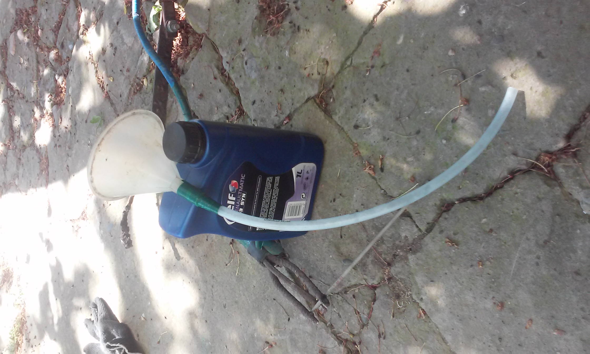

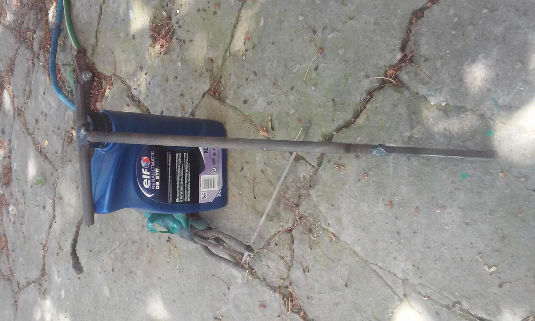

И еще, из инструмента и приспособлений нужно
- яма или подъемник,
- 4-х гранник на 8 и 6-ти гранник тоже на 8,
- воронка со шлангом для заливки свежей ATF (я использовал пищевую, с надетой трубкой из кембрика)
- мерная емкость для слива объемом не более 4 литров (например канистра от омывайки)..
на самом деле все довольно просто, главное не забыть о том, что выставлять уровень надо с заведенным двигателем, а самое сложное во все этой процедуре, это съем и установка обратно защиты поддона двигателя.

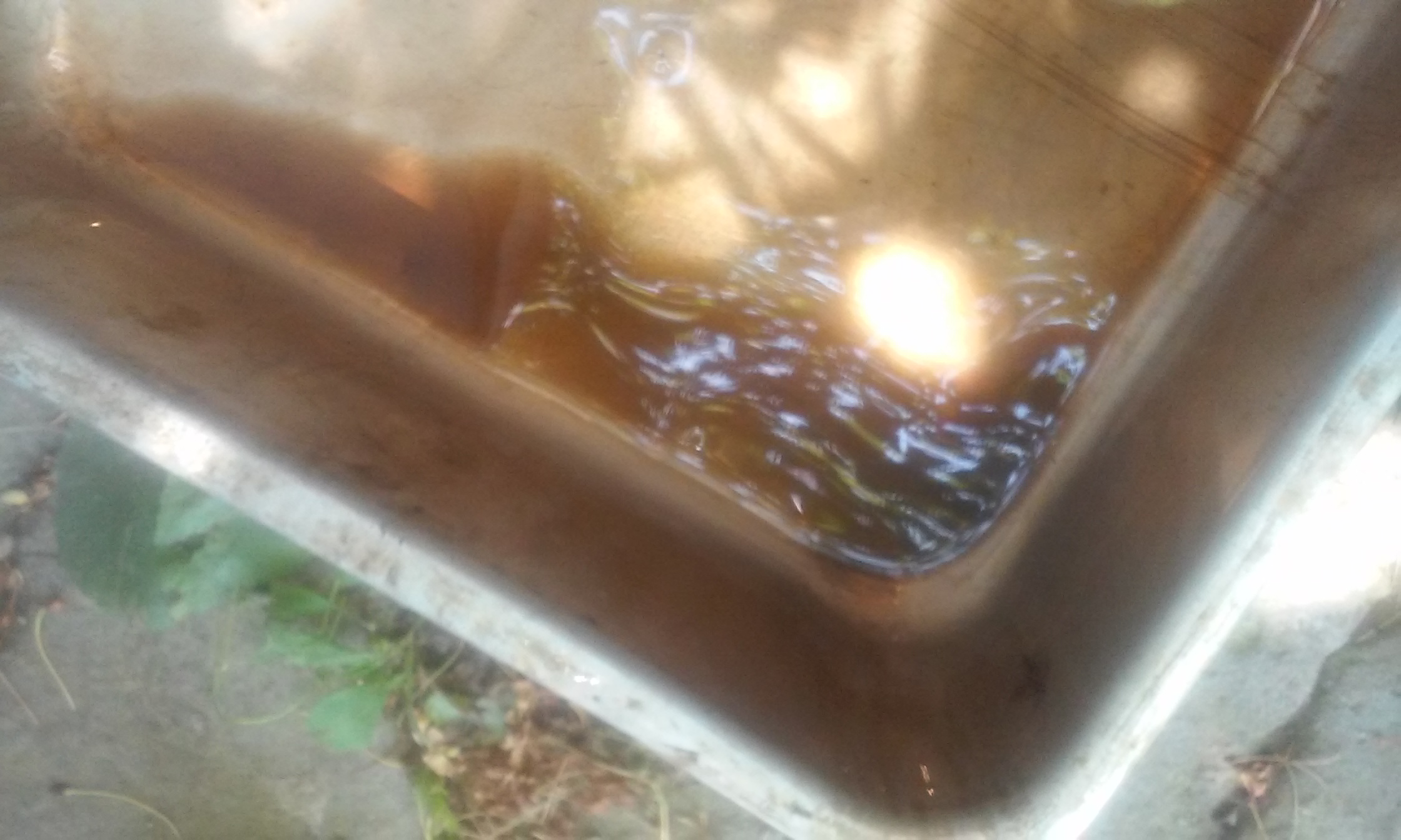

Привет камрады, владельцы дастеров с автоматом. Пробег моего дастера-35т.км с августа 2013г, провел частичную замену масла в коробке по методике описанной коллегой Lapoty за что ему персональный респект, из приспособлений -воронка с длинной трубкой и самодельный удлиненный ключ четырехгранник на *8*, для заливной пробки.Цвет слитого масла-светло коричневый, прозрачный, что в общем то говорит о том что масло работает интенсивно, хотя стиль езды у меня не агрессивный. По моему мнению масло можно менять по принципу- сколько слил столько залил, в моем случае 2,6литра, т.к именно так и получилось при проверке по уровню мерной трубки.
