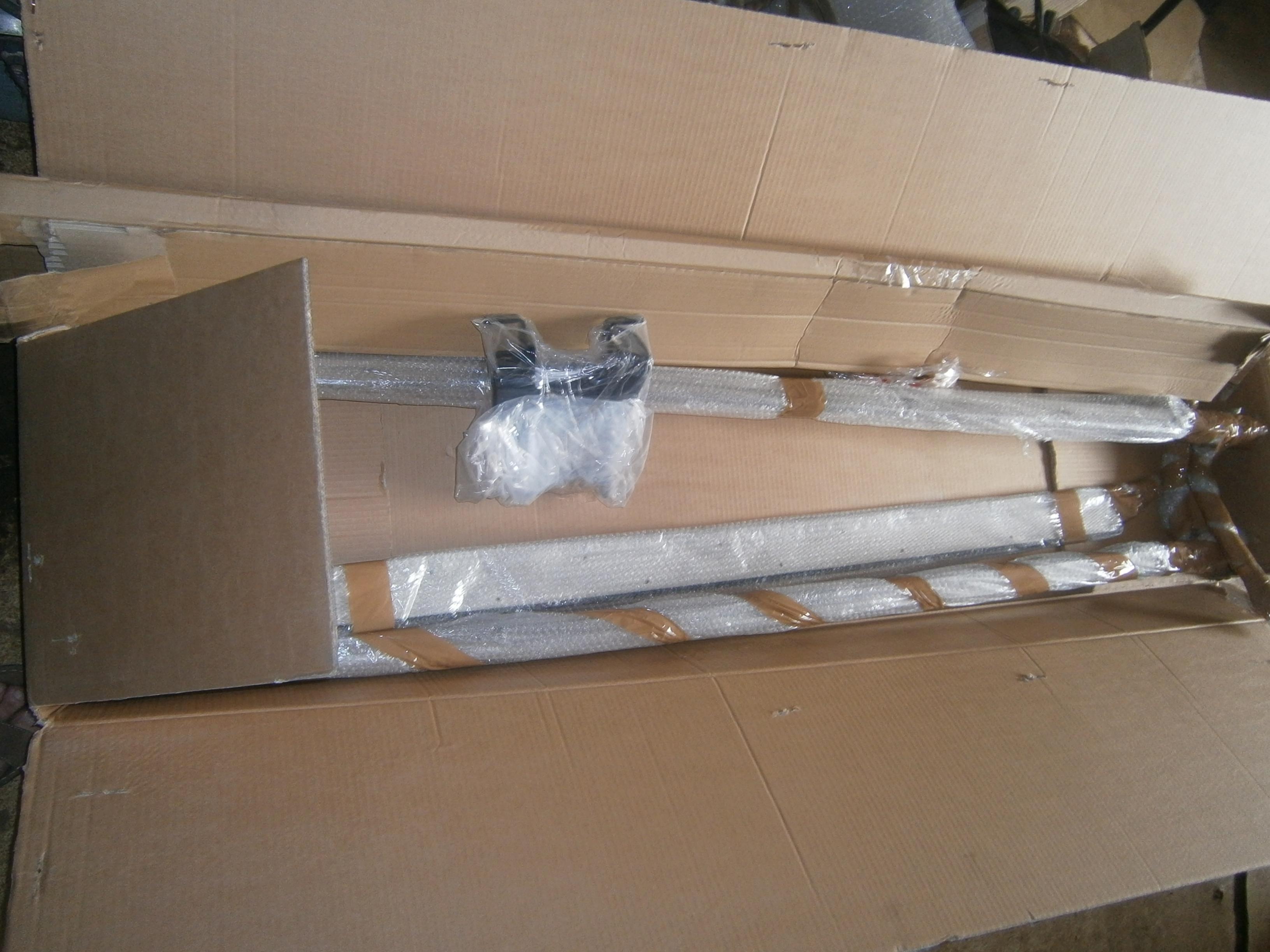

Наконец сегодня получил пороги. Желдорэкспедиция - это что-то! Из Питера поездом в Екатеринбург, автовозом - в Уфу! Завтра попробую поставить.

Старый 21.05.2012, 15:12   #213
mangoost
Аватар для mangoost
Онлайн: mangoost вне форума
Был(а): 28 мая 2019 10:40

Hudozhnik, а где пороги-то?
Вижу коробку с чем-то длинным, упакованным в "пупырку")))
Это те, что от "Metec", кои заместо-поверх штатных втыкаюся? Развернул бы, заценили бы разницу с картинками на сайтах...

Старый 21.05.2012, 15:21   #215

Hudozhnik
Аватар для Hudozhnik
Онлайн: Hudozhnik на форуме
Имя: Мурат
Адрес: Ufa
Автомобиль: Knewstar White
По умолчанию Re: Hudozhnik/2,0 4х4 Privilege
Сообщение от shultz
а где пороги-то?
завтра посмотрим, где
