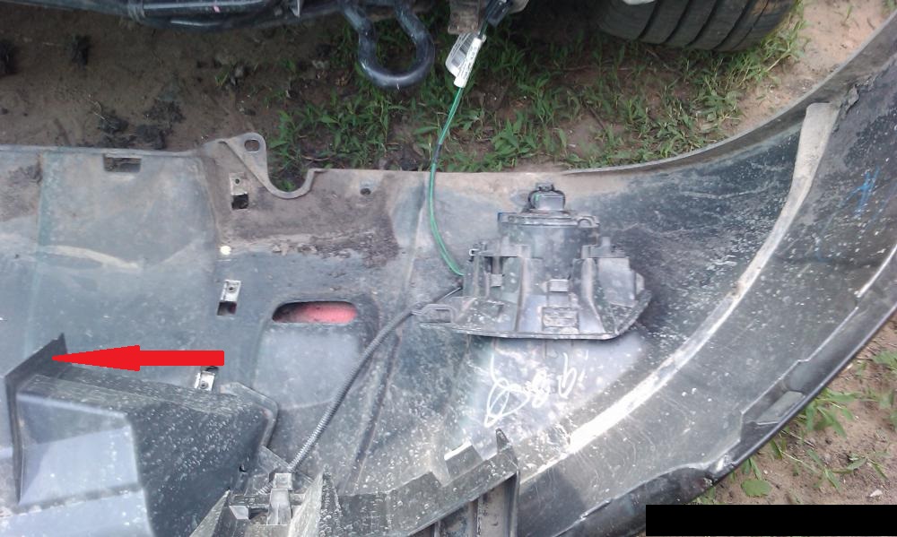

Сообщение от прибалт11
Это как? На фото можно показать?
Если Skela не возражает
07.04.2014, 19:07
#924
Регистрация: 23.01.2012
Сообщений: 3,813
Время онлайн: 4 лет 11 мес. 2 нед. 15 ч. 2 мин. 6 сек.
: 6081
Был(а): 16 июн 2025 22:20
Адрес: 43регион
Re: Защитная сетка на радиатор
Вот это ребро, с левой стороны(по ходу движения авто)-оно повреждает соты и трубки радиатора при сдавливании бампера.(спасибо автору за фото)

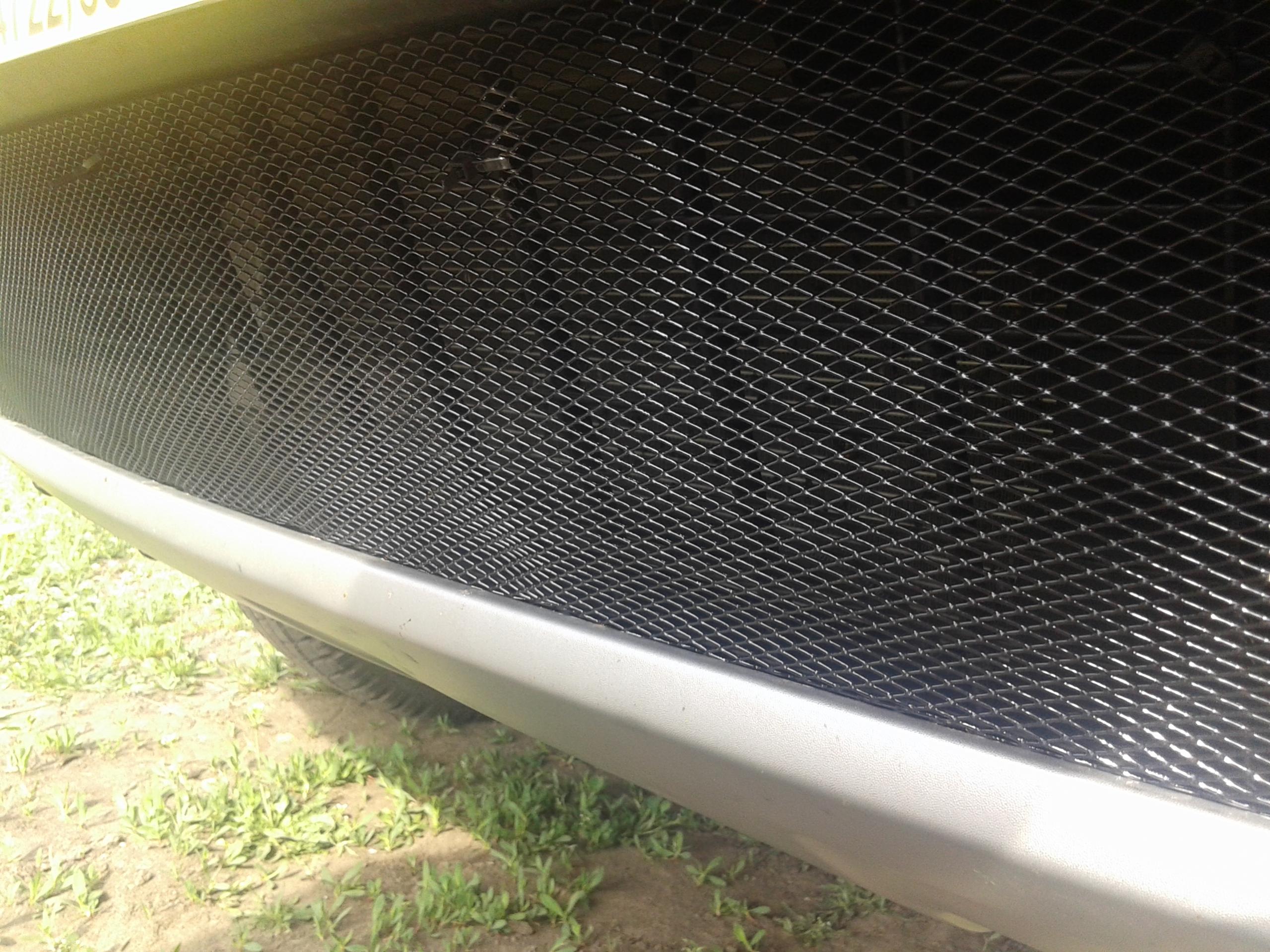

Поставил себе сетку и вверх и вниз. Вниз взял мелкую ячейку, вверх - покрупнее. Обе чёрные. У меня румын, решётка верхняя чёрная (кроме значка и самой верхней перемычки). Посчитал, что чёрная будет лучше смотреться. Так оно и вышло. (Фотки выкладывать не буду, ибо тут их уже выложено достаточно и ничего нового они не дадут).
Бампер снял минут за 5. Хотя я и не принадлежу к людям, которые любят всё своими руками делать. Но установка сетки у ОД, которая обошлась бы в немеряно раз дороже сделала своё дело
Спасибо всем тем, кто этот процесс подробно расписал здесь.
Сначала думал поставить сетку только вниз и ставить её снаружи. Но осилил всё, что было написано в этой ветке форума "от и до" и решил всё ж таки снять бампер.
При снятии бампера обнаружил, что загадочно исчезли два болта - видимо, это произошло, когда ОД ставил парктроник и противотуманки. Также выяснил, почему слегка "гуляла" верхняя решётка - снизу почему-то не была вщёлкнута в защёлки.
Вообщем, на всё про всё часа 2. А если посчитать чистое время, так сказать, без хождения туда-сюда с разглядыванием то одного, то другого - и того меньше.
Как тут уже и писали, больше всего времени занимает сам подгон сеток. Я резал всё по месту: приложил, слегка закрепил стяжками, обрезал, закрепил окончательно.

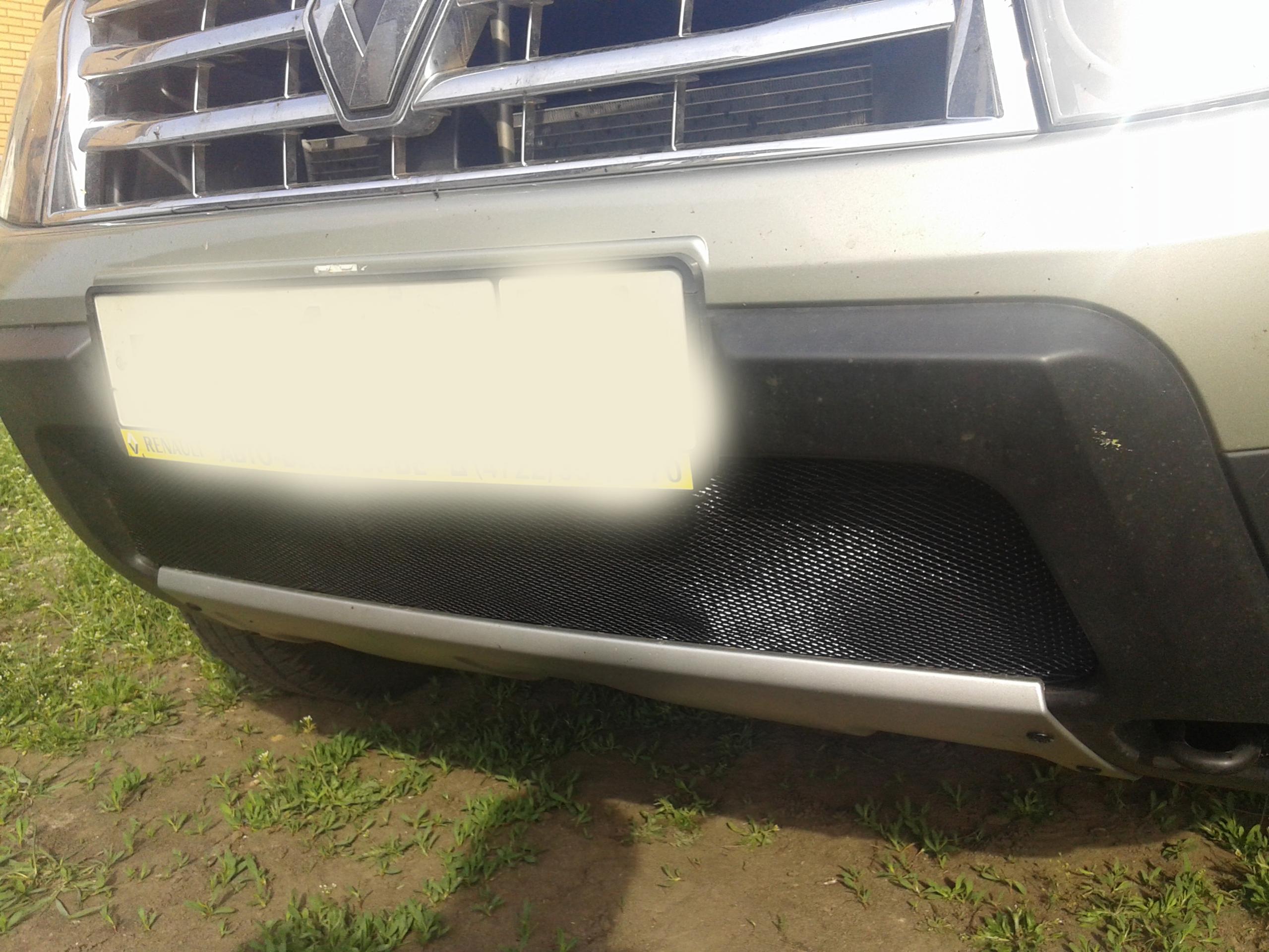

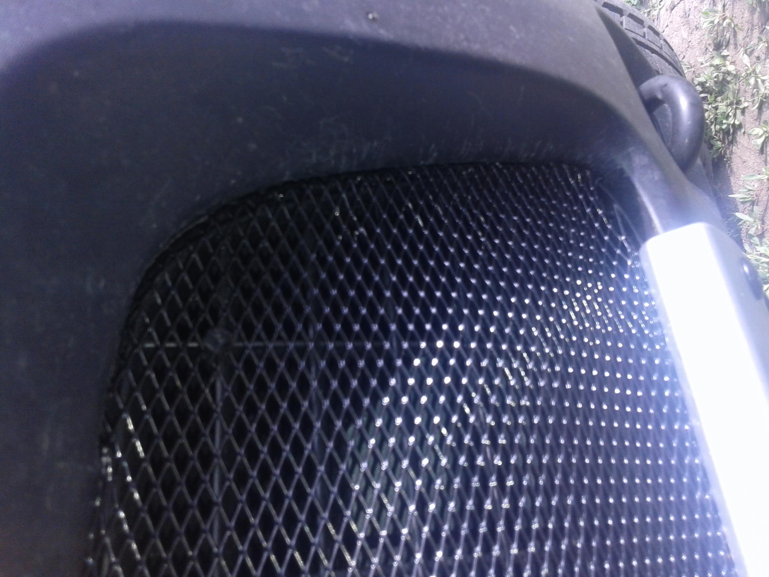

Всем доброго дня! Недавно стал счастливым обладателем чудесного автомобиля))) Когда забирал авто менагер посоветовал поставить сетку. Вот я и начал читать форумы, очень много информации. Решил не снимать бампер так как побоялся че нить сломать. Открутил декоративную защиту внизу, приложил сетку вырезал, пару милиметров оставил по периметру сетки для того чтобы подогнуть и запустить в пазы, прикрутил 4 хомута сверху, а внизу подогнул тоже и плоской отверткой подпихнул в пазы потом придавил декоративной защитой, очень плотно получилось.
