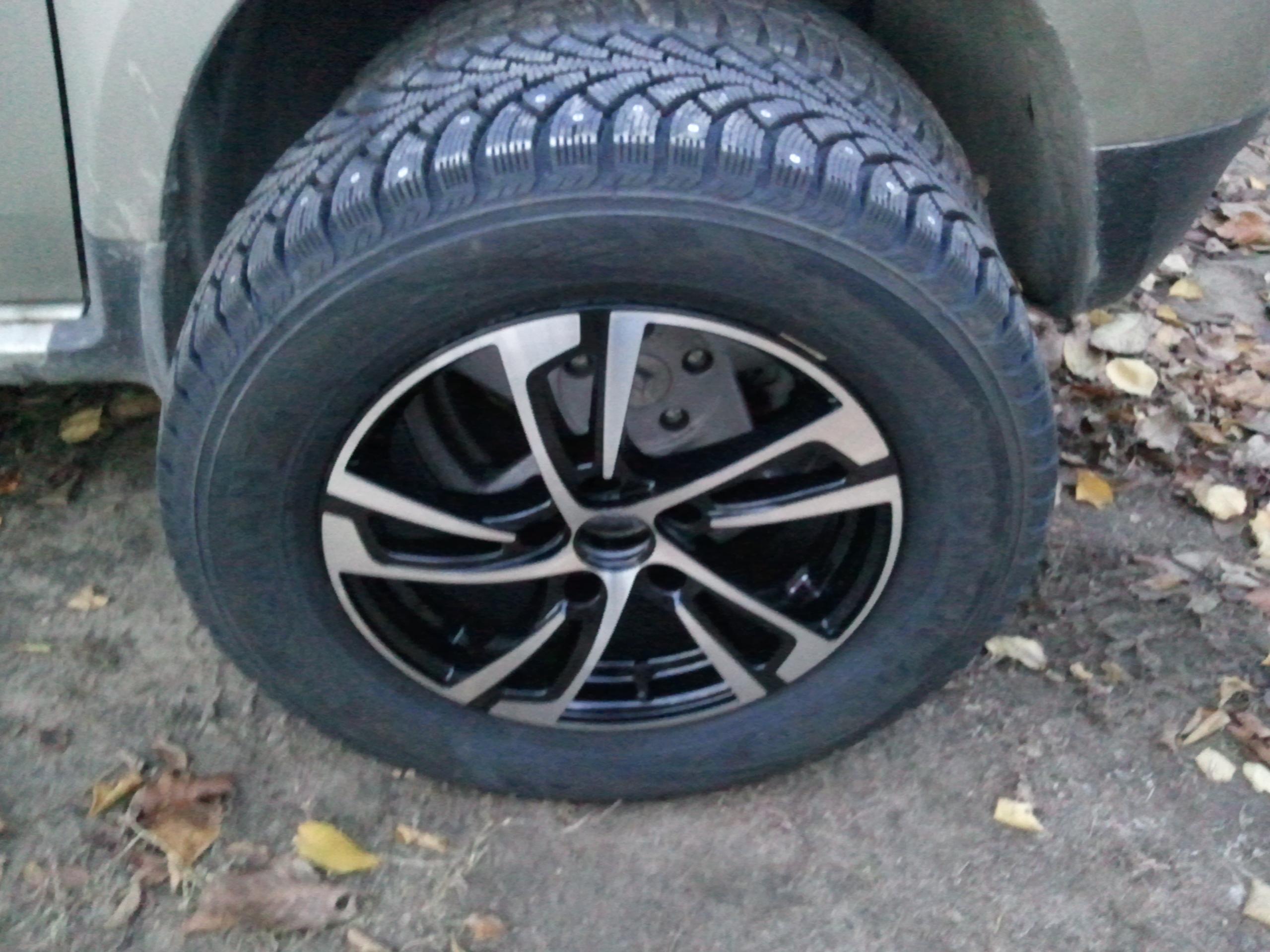

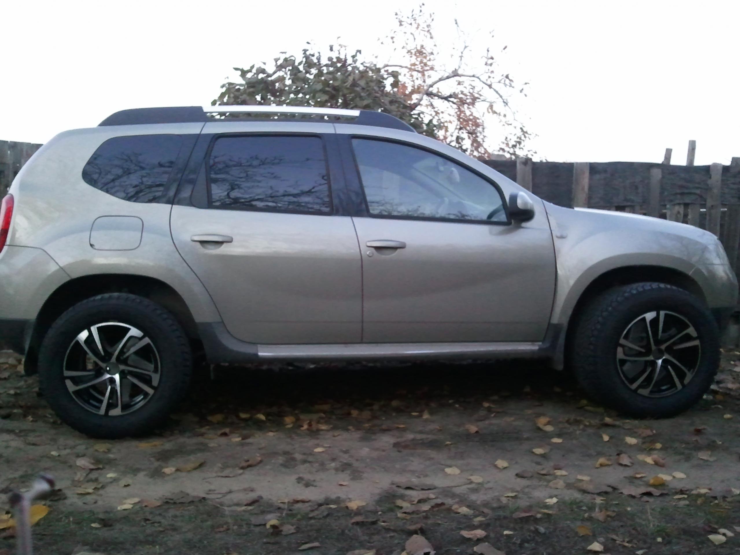

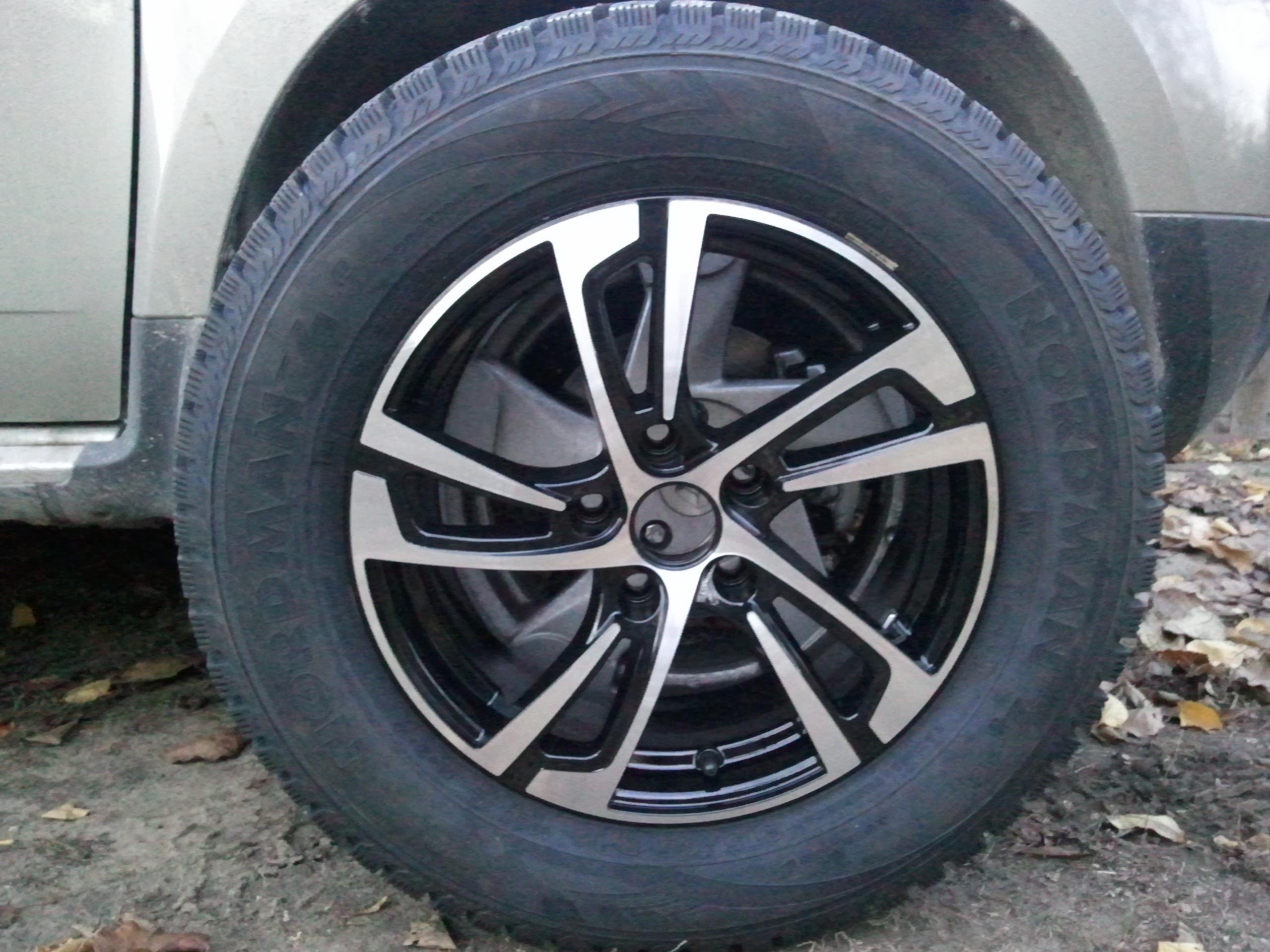

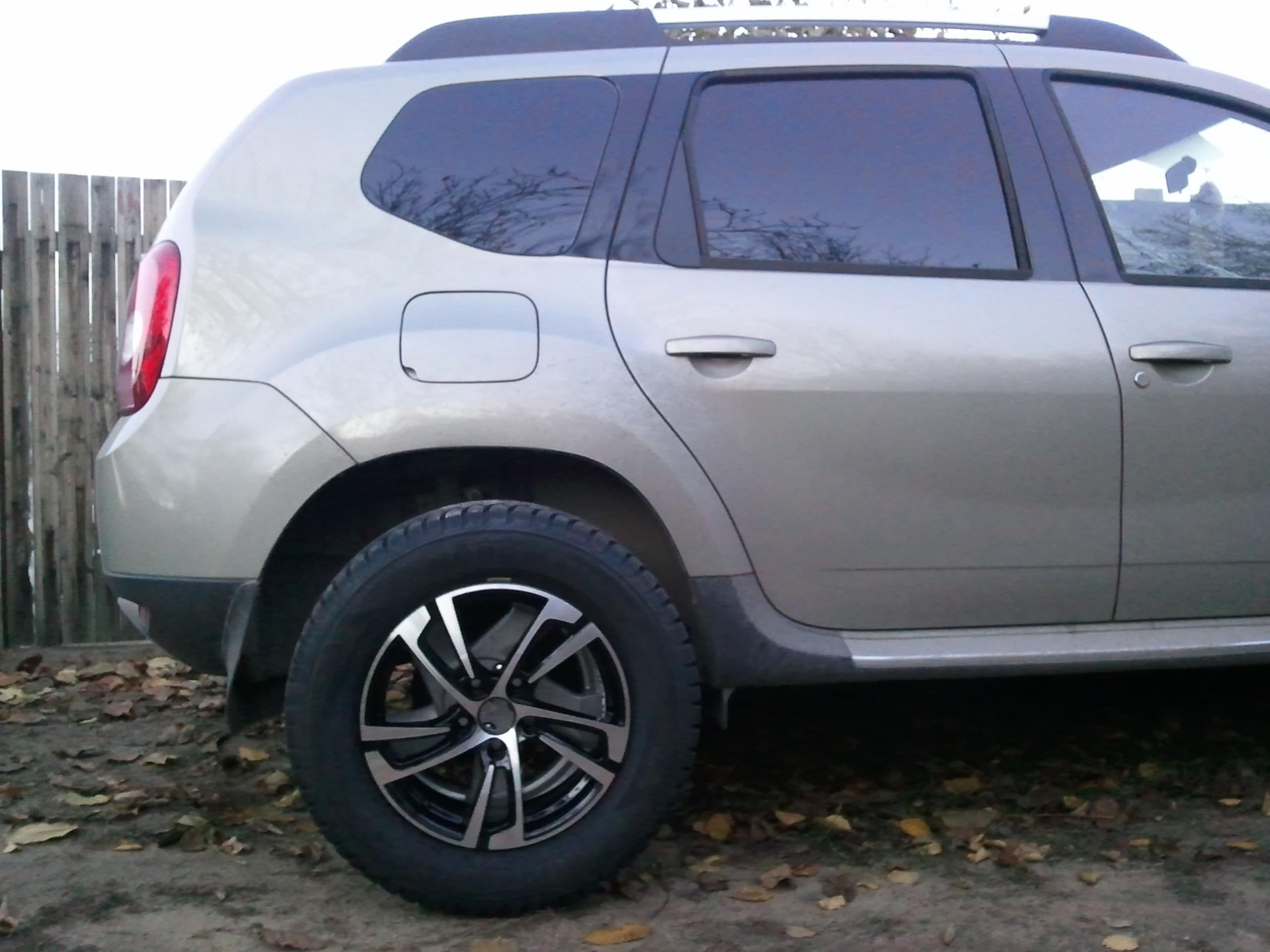

Сегодня смонтировал резину на диски, предварительно сделав примерку диска на ступицу. Все в порядке, ничего не цепляет.
Диски К7 6,5Jх16, ET 40, 5х114.3 dia 66.1
Резина Nokian Nordman 4 215/65/R16

Смотрятся зачетно
