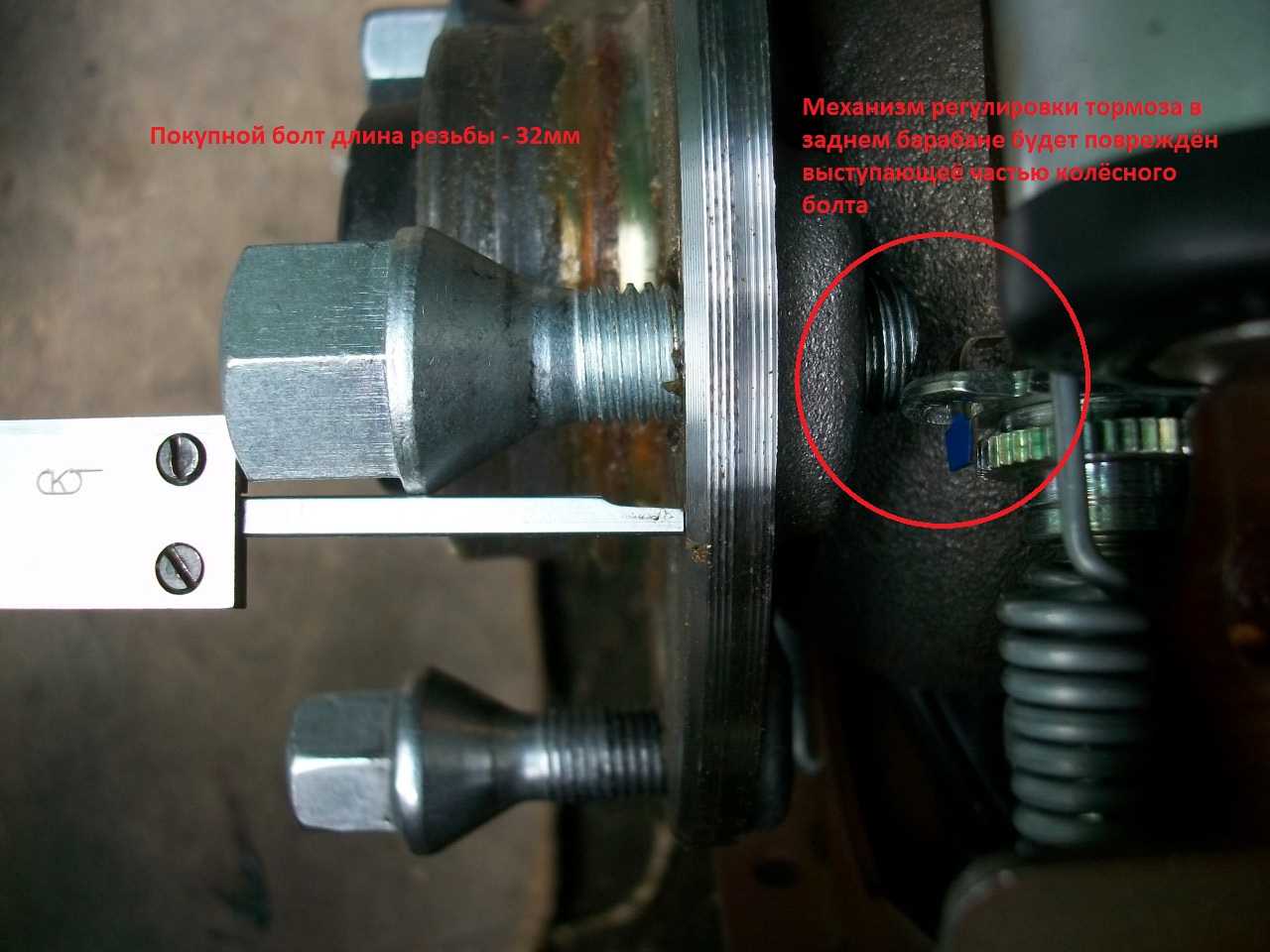

Итак,по колёсным болтам наработана некоторая практическая информация:
1.Параметры болтов:
http://www.dusterclubs.ru/vb/showpos...40&postcount=3
2. Если болт тянется на 6.5-7 оборотов - это самое "ОНО" - и цеплять не будет и глубины хватает.
3. Менее 6 оборотов - есть некоторая неуверенность,стоит ли экспериментировать?..
4. 10 оборотов + 0.5 оборота - у некоторых цепляет в заднем барабане на 4ВД. Болты от дисков "реплика" зачастую страдают этим недостатком.
5. Диски КиК КС632 отлично держатся на болтах от штатных штампованных стилизованных дисков("стиляг")
6. Есть неоднозначные мнения по поводу крепления штатных литых дисков на болты от "стиляг". Стоит ли экспериментировать?..
Для полноприводных Дастеров

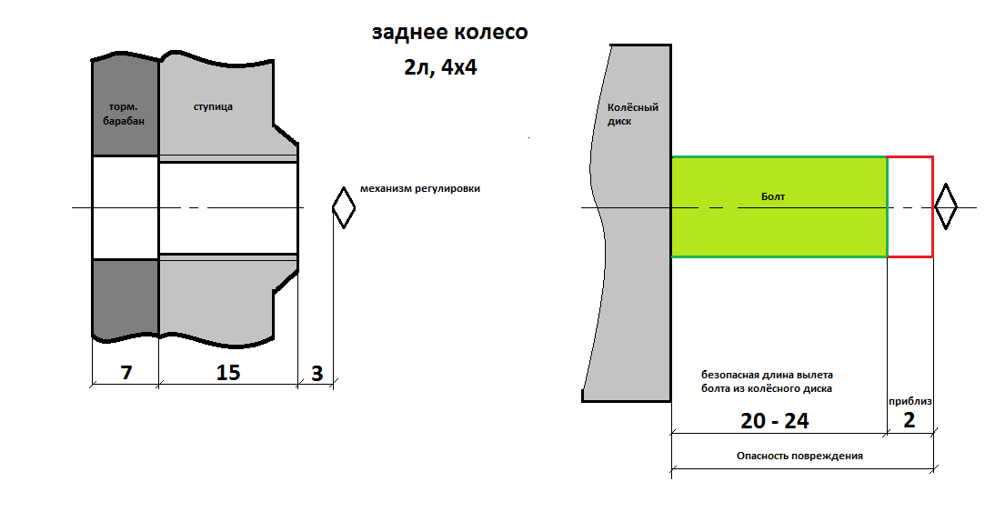

Сообщение от Sane
22мм.- это полная глубина отверстия ступицы с резьбовой частью.(перед-зад 4х4)
7мм.-это без резьбовой отступ тормозного диска(барабана) до резьбовой части ступицы.(перед-зад)
22мм.-7мм.=15мм.-это полная длинна резьбовой части в ступице.
Ещё про параметры болтов

Вот такое "резюме". 2л, 4х4.

Сравнение старого и нового болтов
Болты на новом литье
Болты на старом литье
Шиномонтаж делал у дилера - выяснилось, что по правой стороне два болта (старых) закручены не по резьбе. Высверлили, нарезали новую  Это местные шиномонтажники по зиме мне так закрутили, мля... Всегда поражаюсь косорукости авторемонтников в уездных сервисах
