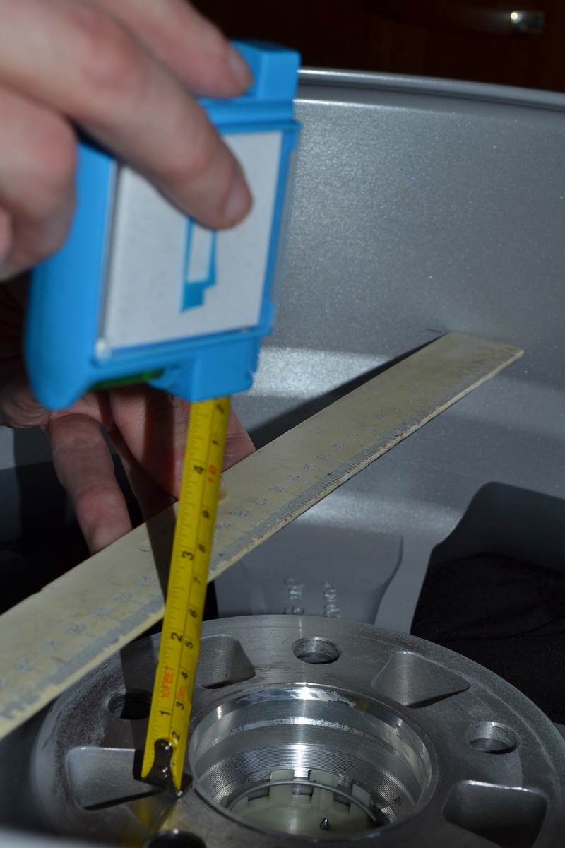

Старый 13.01.2013, 13:47   #2491
Xazergus
Аватар для Xazergus
Онлайн: Xazergus вне форума
Был(а): 01 ноя 2017 10:06
Автомобиль: Freude am Fahren
batal, несоответствие иметь место быть в частном случае, думаю надо примерять обязательно. Тут пол форума на реплике катается.
Сейчас ради интереса проверил на своей маздовской реплике, ближе к 50мм, хотя точность измерений конечно оставляет желать лучшего.
Отмерил середину диска, и от него до плоскости крепления вышло 5 см.

Старый 13.01.2013, 14:09   #2492
batal
Аватар для batal
Онлайн: batal вне форума
Был(а): 08 июл 2021 12:18
Адрес: Казань
Xazerg, на маздовской РЕПЛИКЕ я не видел тут никого. На оригнальном маздовском литье - да, на реплике нет. Я сам лично измерял на MZ26 вылет - он там 52.5 хотя на диске написано 50. Но в отличии от родного маздовского литья, там другая форма спиц. Как итог - они задевают за суппорта.
Вы свои диски на машину одевали? Даже я по вашим фотками вижу 52.5.
И да. Я не утверждаю что таким образом дело обстоит со всей репликой, я лишь предупредил о моей проблеме с 2 комплектами. Выводы каждый делает сам.
---------- Добавлено в 14:09 ---------- Предыдущее написано было в 14:06 ----------
Да, еще, Xazerg, сфотографируйте пожалуйста цифру вылета на самом диске.
Старый 13.01.2013, 14:26   #2493
Xazergus
Аватар для Xazergus
batal, диски уже убрал обратно в коробку, выштамповка однозначно видна 50. ну 50-52.5 тут линейка играет, старался держать ровнее, но все равно неточный замер получился. Погрешность думаю минимум 5мм...) Примерял два раза, первый раз просто поставили, второй раз прикрутили, до суппорта мм 5 было минимум. Но китайцы грешат конечно с выштамповкой, не раз замечал не соответствующий штамп реальности. Надо бдить!
