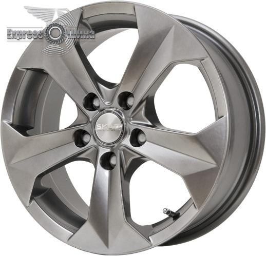

Взял себе такие www.54shina.ru/index.php?disks&brand=31&items=3467&item_id=71403 Сегодня примерил ,все подошло.

Будущий реновод, фото на машине бы

Я их на лето буду ставить,сейчас на стилягах катаюсь.
