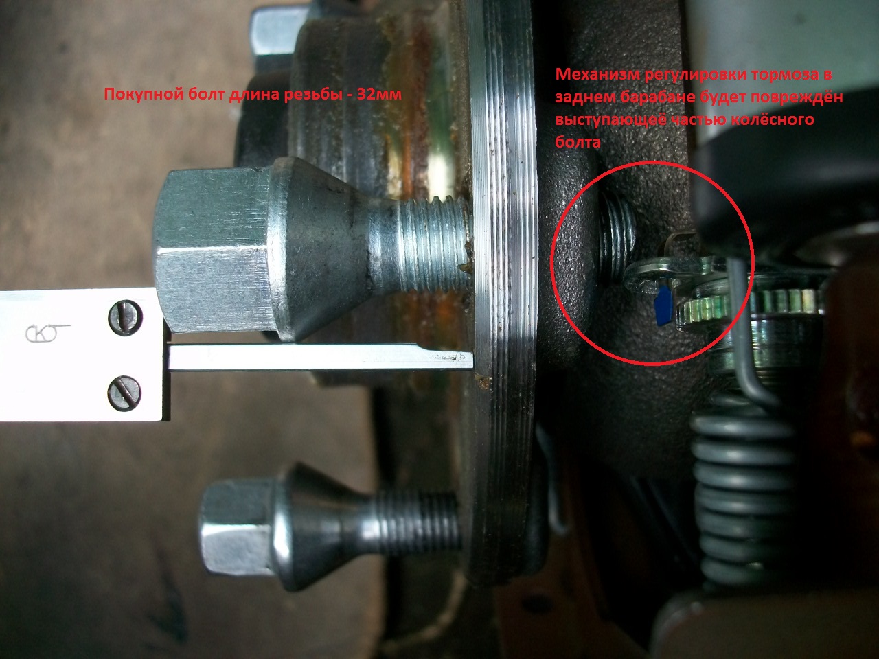

Итак,по колёсным болтам наработана некоторая практическая информация:
1.Параметры болтов:
http://www.dusterclubs.ru/vb/showpos...40&postcount=3
2. Если болт тянется на 6.5-7 оборотов - это самое "ОНО" - и цеплять не будет и глубины хватает.
3. Менее 6 оборотов - есть некоторая неуверенность,стоит ли экспериментировать?..
4. 10 оборотов + 0.5 оборота - у некоторых цепляет в заднем барабане на 4ВД. Болты от дисков "реплика" зачастую страдают этим недостатком.
5. Диски КиК КС632 отлично держатся на болтах от штатных штампованных стилизованных дисков("стиляг")
6. Есть неоднозначные мнения по поводу крепления штатных литых дисков на болты от "стиляг". Стоит ли экспериментировать?..
Для полноприводных Дастеров
Сообщение от Sane
22мм.- это полная глубина отверстия ступицы с резьбовой частью.(перед-зад 4х4)
7мм.-это без резьбовой отступ тормозного диска(барабана) до резьбовой части ступицы.(перед-зад)
22мм.-7мм.=15мм.-это полная длинна резьбовой части в ступице.

в прошлую субботу переобувал своего конягу. Диски кс-632. Как порядочный, решил купить болты для литья. Взял комплект и балонник на 19, так как родной для них не подходил, 800руб за болты и 100руб ключ. После того как прикрутил заднее колесо новыми болтами, колесо при проворачивании стало цеплять болтом внутри барабана какую-то пружинку... Попробовал посчитать количество оборотов родного болта на стилягах и на кс632, вобщем разница в пол оборота. Поставил литье на родные "стиляжные" болты - неделя полет нормальный (около 100 км пробега).
Болты для литья сдал обратно в магаз, а вот балонник не взяли - инструмент возврату и обмену не подлежит, ну и фиг с ним - бросил под сиденье в качестве монтажки/биты.
Наверное здесь...  (2л, 4х4)

Подскажите в чем дело. Поставил литье КиК 632. Болты длина 28 мм. Прокрутил ничего не цепляет. Поехал. При торможении отчетливо слышен шум заедания,как будто болты цепляются за тормозной механизм. Поставил болты от стиляг шум пропал. Значит нужно уменьшать длину болта до 26,5-27 мм.
21.11.2013, 14:36
#255
Регистрация: 12.11.2013
Сообщений: 421
Время онлайн: 2 нед. 6 д. 19 ч. 15 мин. 2 сек.
: 951
Был(а): 28 окт 2017 23:28
Адрес: Воронеж-Москва и область
Автомобиль: Kaptur Style 2,0л, 143л.с., 4х4, МКП6
Re: Болты для колёсных дисков
Вот и пусть стоят от стиляг,dmitriy-25.
