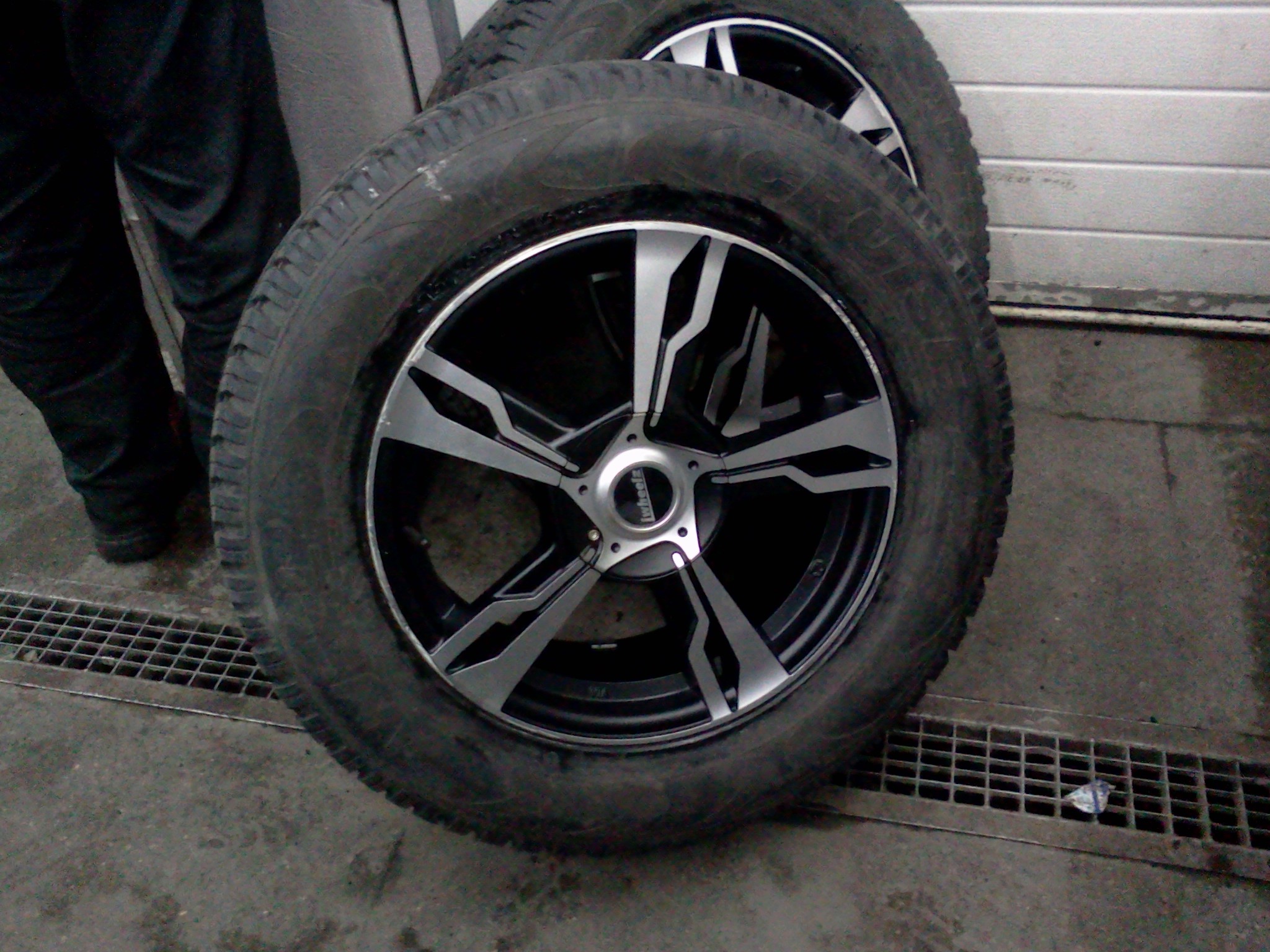

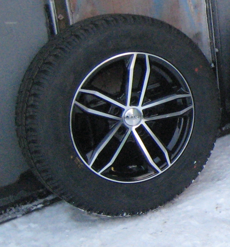

Прикупил такие на лето :

Борян, название, размеры?

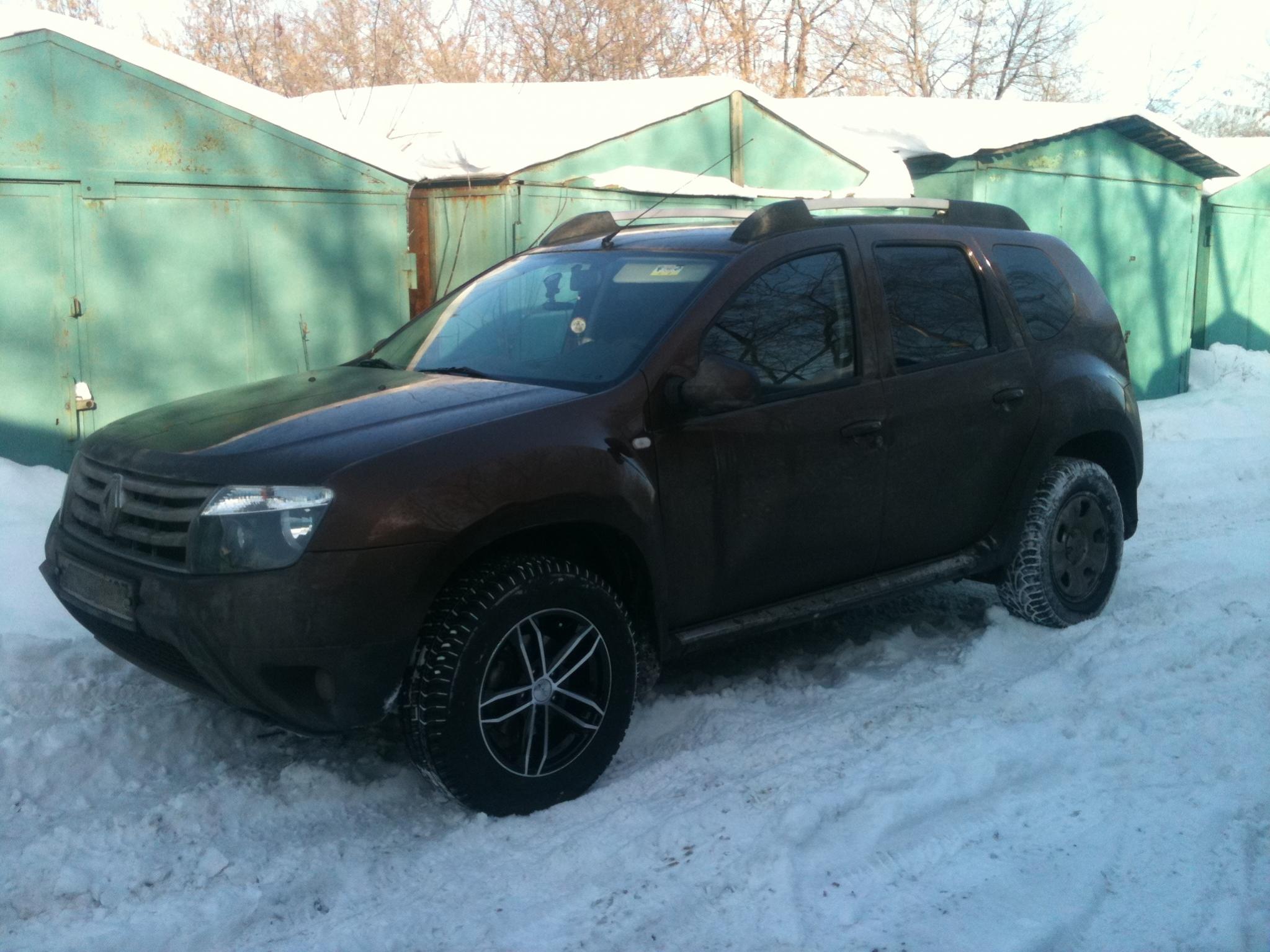

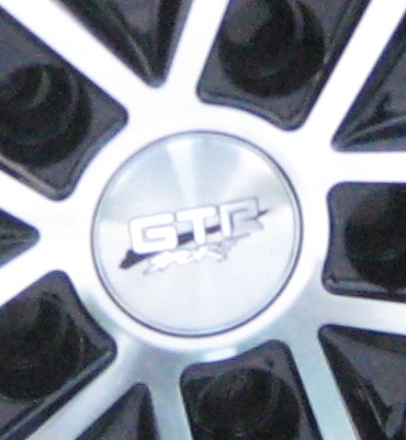

Размеры: ширина 7, ет 38, R16
C названием сложнее: на самом диске ничего особо не нашёл кроме надписи на крышечке ЦО "GTR SPORT" (её можно любую воткнуть), в инете есть такие же точно с названием "Yamato Togo-no Misai"
Так как брал на рынке название не знаю ((
Примерка спреди показала что встали отлично ,ничего не мешает, зазоры остались приличные при крайних положениях руля, даже немного проехался на нём - всё супер !!!

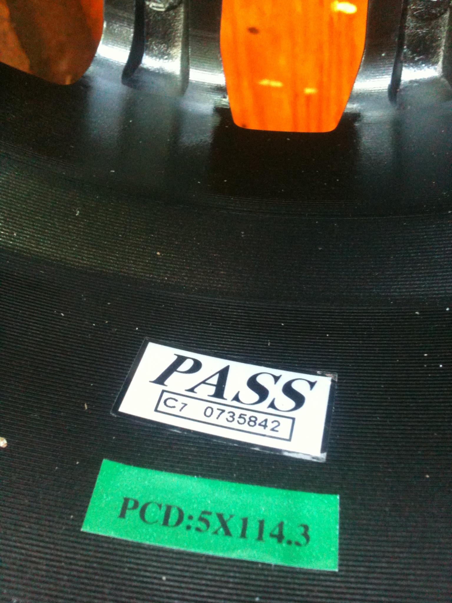

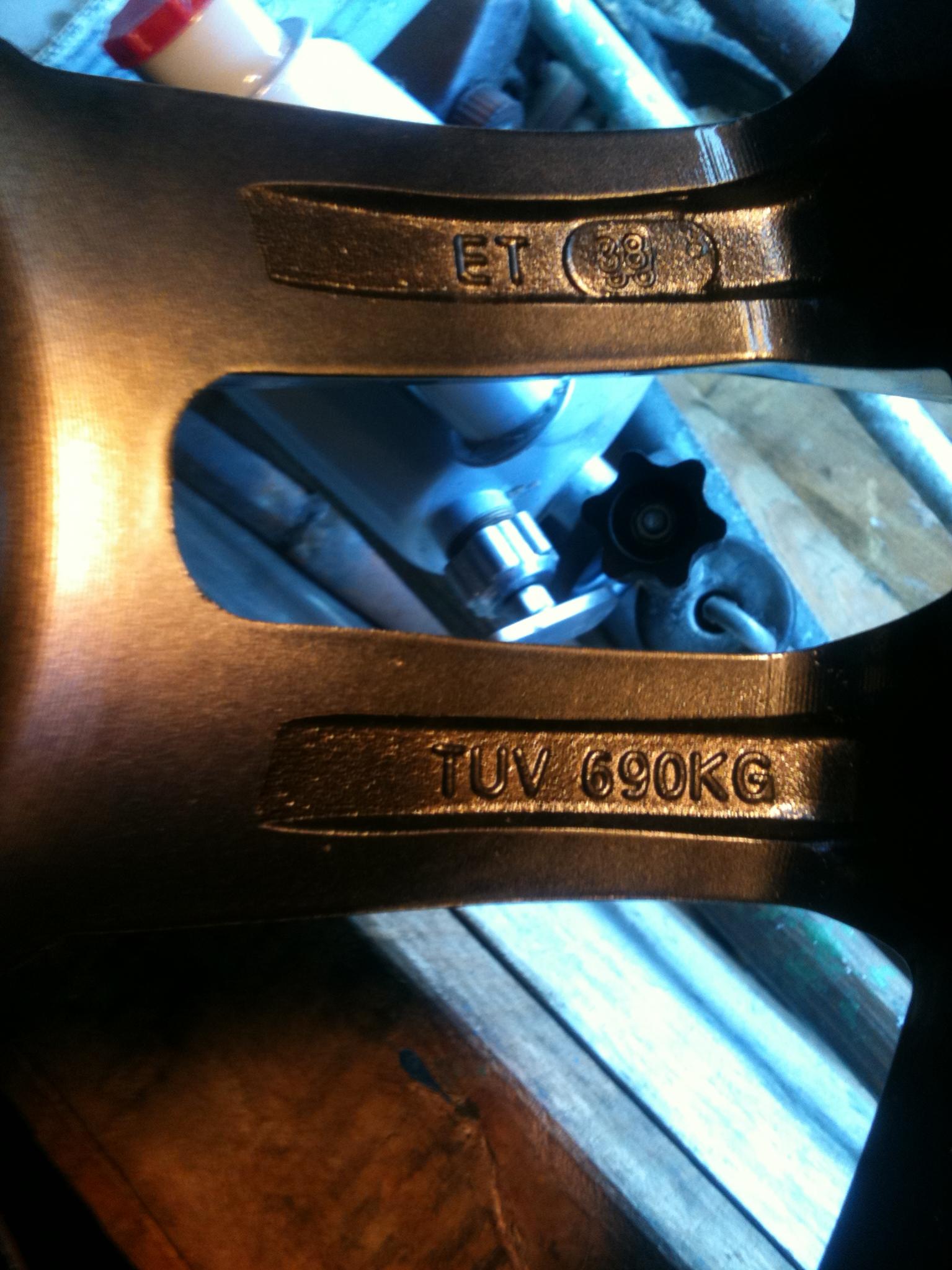

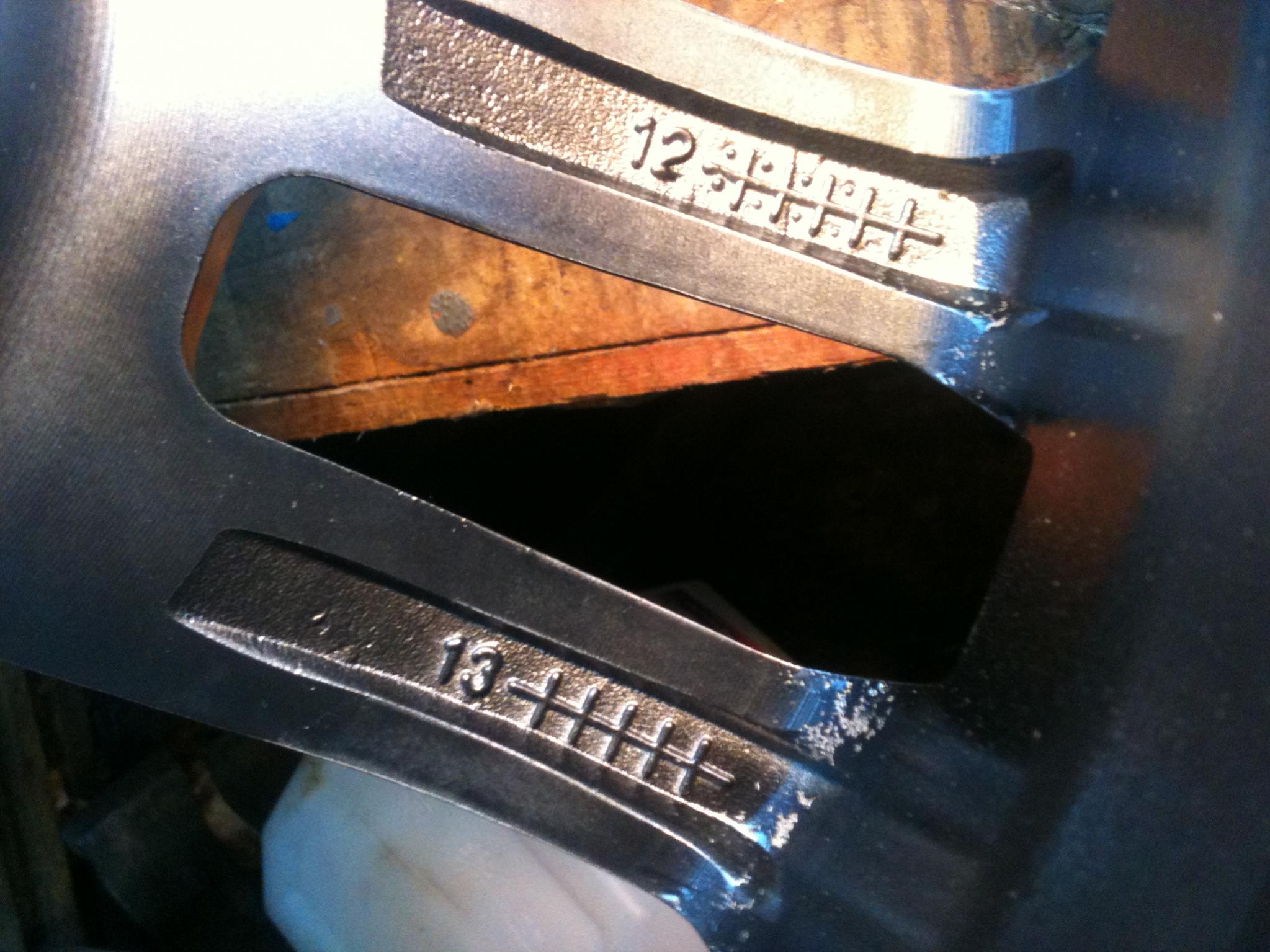

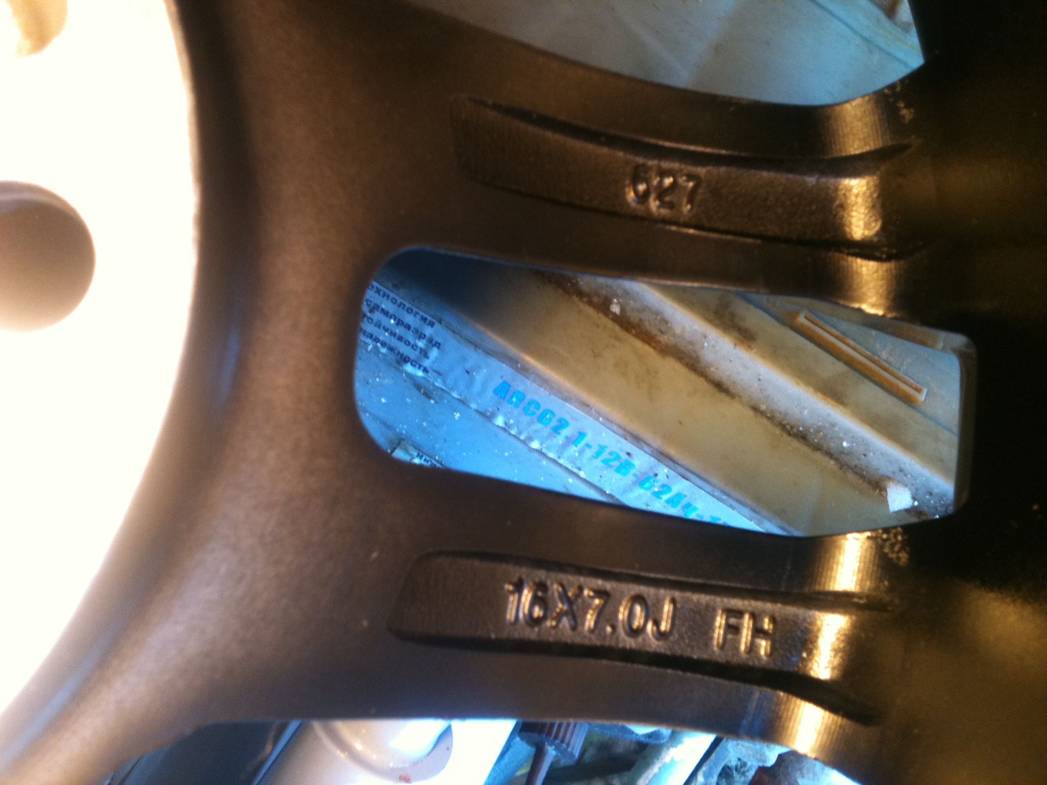

Цена вопроса 13000 с комплектом болтов.
Отыскал ещё надписи в нутри диска : RACER DARK - 7016, но поиск ничего не даёт ((

Вот кстати отличный пример с вылетом Черт его знает что там под 38 написано)

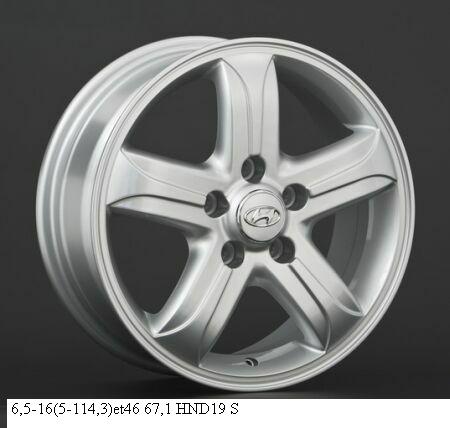

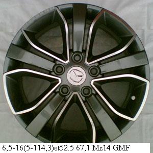

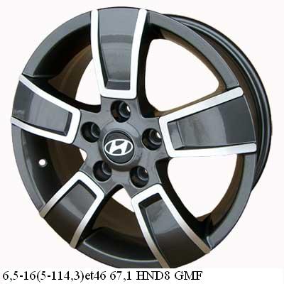

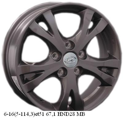

Помогите выбрать диски с неродными параметрами

Сергей_34, мне больше нравяться 2-3-4 , но только у маздовских дисков вылет маловат (" внутрь " арки будут заходить ) не будут ли за супорта задевать (мерить надо)

Сергей_34, 2, 3 и 5 примерять. Есть вероятность что будут цеплять за суппорта. Остальное в принципе можно брать.
5 еще и ширина 6, а не 6.5 как положено...

При максимальном выкручивании руля в ту или иную сторону резина на дисках вылетом больше 50, может задевать за детали подвески !
Хотя я думаю что ЕТ=51 допустимо при ширине диска 6.5 !!

Борян, Ничего она не будет задевать даже при 55. Там достаточно запаса для этого. На нашем форуме есть те кто ездят с ET52.5 - ничего нигде не цепляет. Единственная проблема при таком вылете (50-55) - задевание за суппорта.
