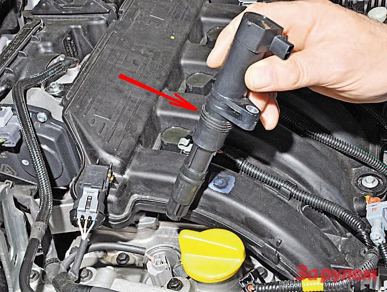

При замене свечей зажигания, заметил что растянулась резинка (уплотнитель) см. на фото. Для герметизации обмотал изолентой
Возможно ли купить эту резинку отдельно ? и есть ли смысл ?!
Изолента не поможет, рекомендую использовать густую силиконовую смазку от попадания влаги в колодцы. Герметизировать желательно.
Извените, не спросил нет ли подтека масла от клапана фаз газораспределения, обычно эти резинки сами не растягиваются.
подтёков нет .... резинка растянута была из-за перекоса при установке ...
А как ее перекосить то можно??? Катушка вроде вполне однозначно устанавливается!
Можно на СТО спросить, которые реношками занимаются, катушки стандартные для всех 16-кл по размерам, возможно где-то валяется замененная неисправная с целой резинкой. А так видел, что неоригинал есть за 500р. Купить, резинку переставить, а катушку в запас положить. На крайняк и без резинки работать будет.

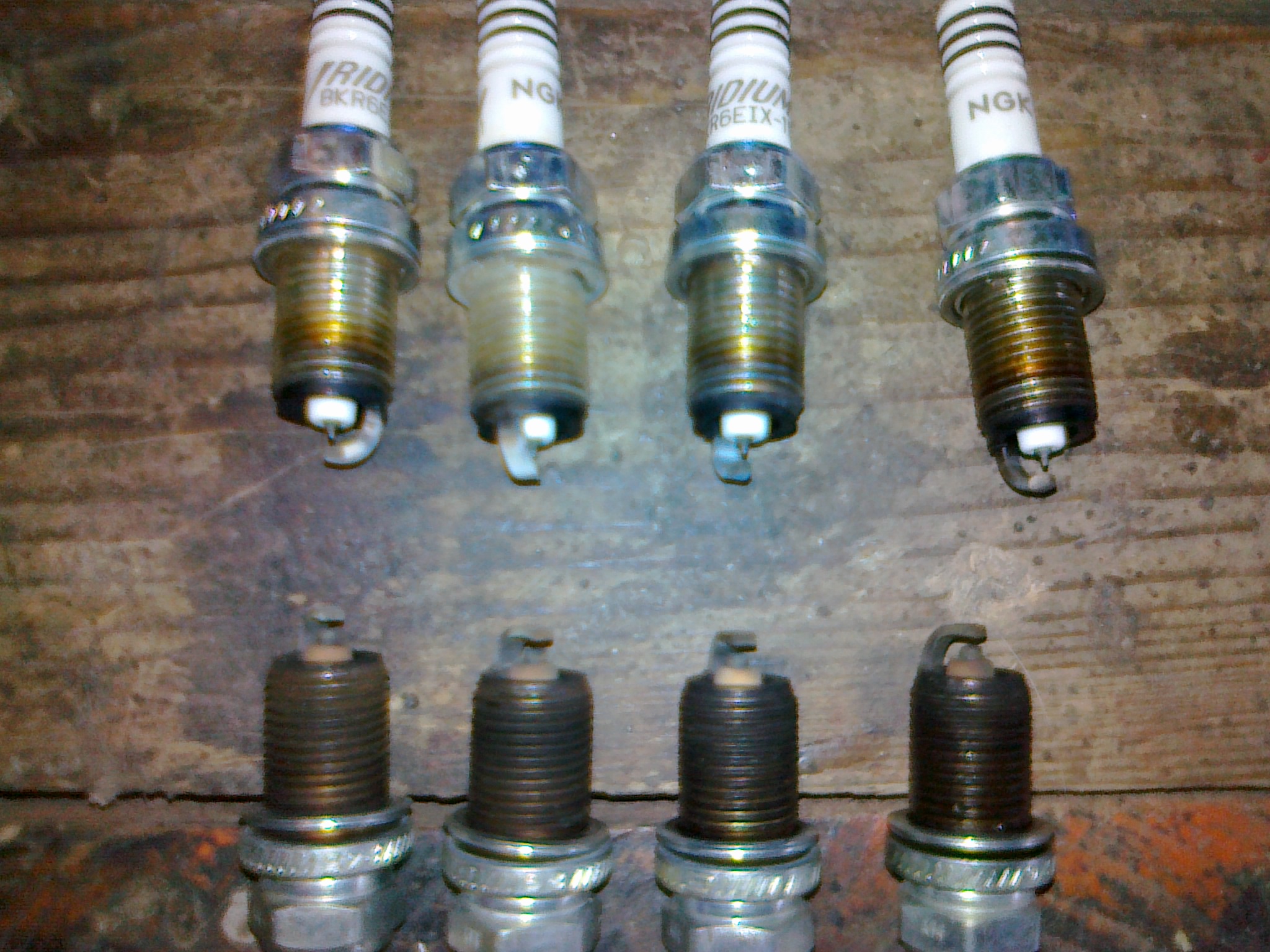

Подскажите кто знает, с завода чемпион,фото внизу, пробег 15 тыр бенз 92 коричневые. У друга взял мексиканские свечи рено, изолятор электрода был белый,у него только 95,у меня начал темнеть. НЖК иридиум 1.1 всегда белый!
Нормальный у Вас цвет свечей- им еще ездить и ездить, а то что у НЖК иридиум белый- то это ниче не говорит...за то у них перекал на боковом электроде Вот что за привычка воткнуть абы че, лишь бы подороже а на применимость свечей даже и не смотрят (я про калильное число)

С НЖК хоть более менее едет и детонация минимум. Перед ТО поставил назад ЧЕМПИОН ,лошадь сдохла и бренчит постоянно.Вы не думали что для этого двигателя нужны другие свечи?
Движек у меня такой-же как и у Вас, 95-го он видел 1 раз, при выезде с салона....остальное 92 обычный (Роснефть,Лукойл). И никогда я не слышал детонации....и тупость была только 1 раз от Газпромовского бенза. От свечей динамика никак не зависит (если они исправны).Может Вам стоит сменить заправку, и похоже промыть форсунки....И еще- я никогда не пенсионерю по динамике......может у Вас в этом причина? (без обид..но движку полезно давать просра..я)
В гараже стоит предыдущий автомобиль,двенашка,свечи иридиум, две прошивке в контролере.Вес за счет шумки и музыки такой же как в дастере.Так вот на ней я сам себя делаю без напряга!
