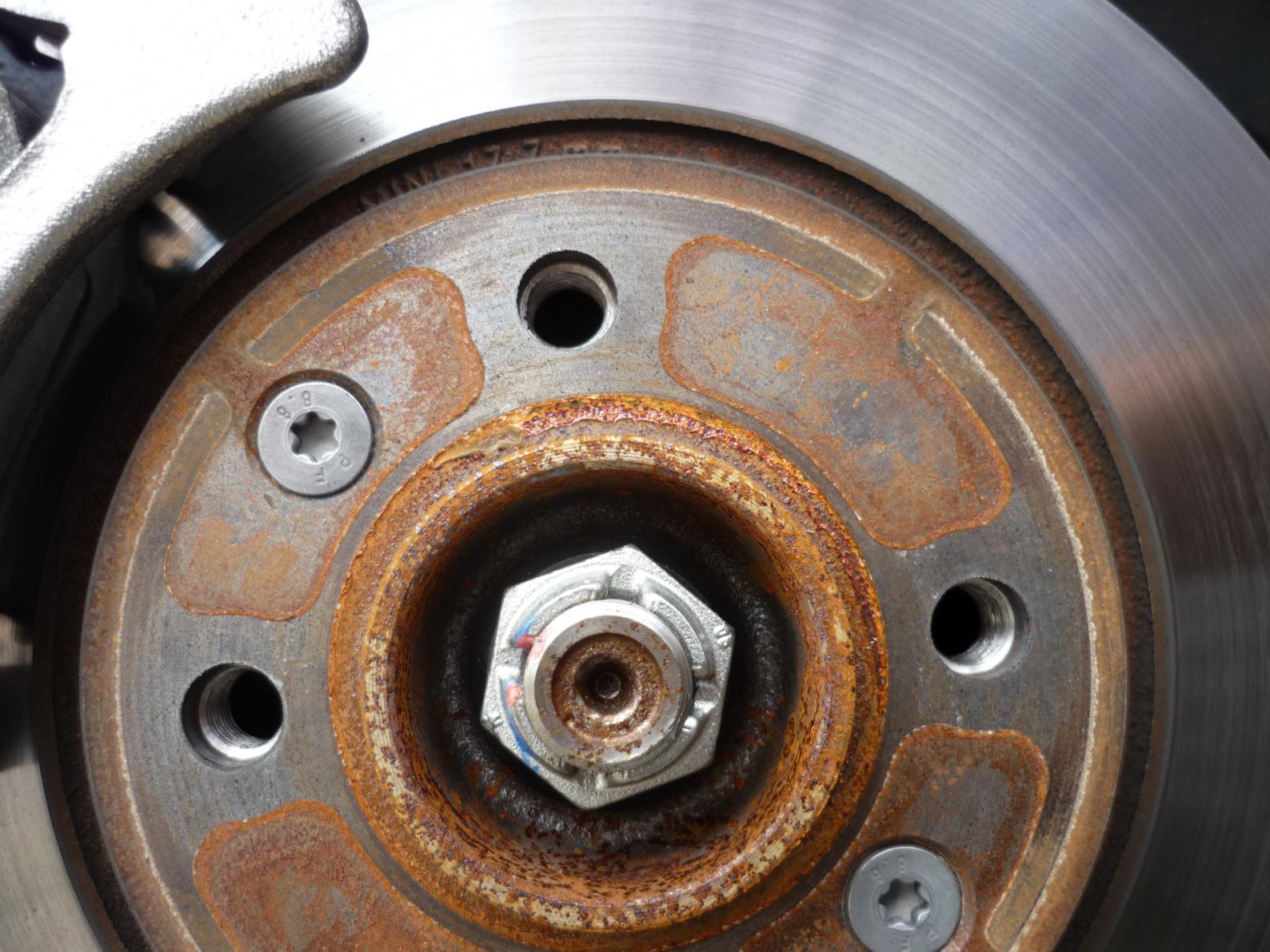

А теперь другой вопрос,объясните мне смысл этой проставки?
Темболее диск прилегает в нескольких местах,получается что у вас было 4 проставки?

тут не вижу я проставки, отпечаток остался от диска.
А вот так вот бывает из-за большой нагрузки на колесо (у меня оторвалось на одном из этапов на кросе)

см http://www.dusterclubs.ru/vb/attachm...8&d=1318419392 и другие аналогичные картинки в http://www.dusterclubs.ru/vb/showthread.php?t=1387
Наоборот,чем меньше вылет,тем дальше колесо торчит из арки и тем больше грязнятся бока машины,чем больше вылет,тем глубже сидит колесо в арке
