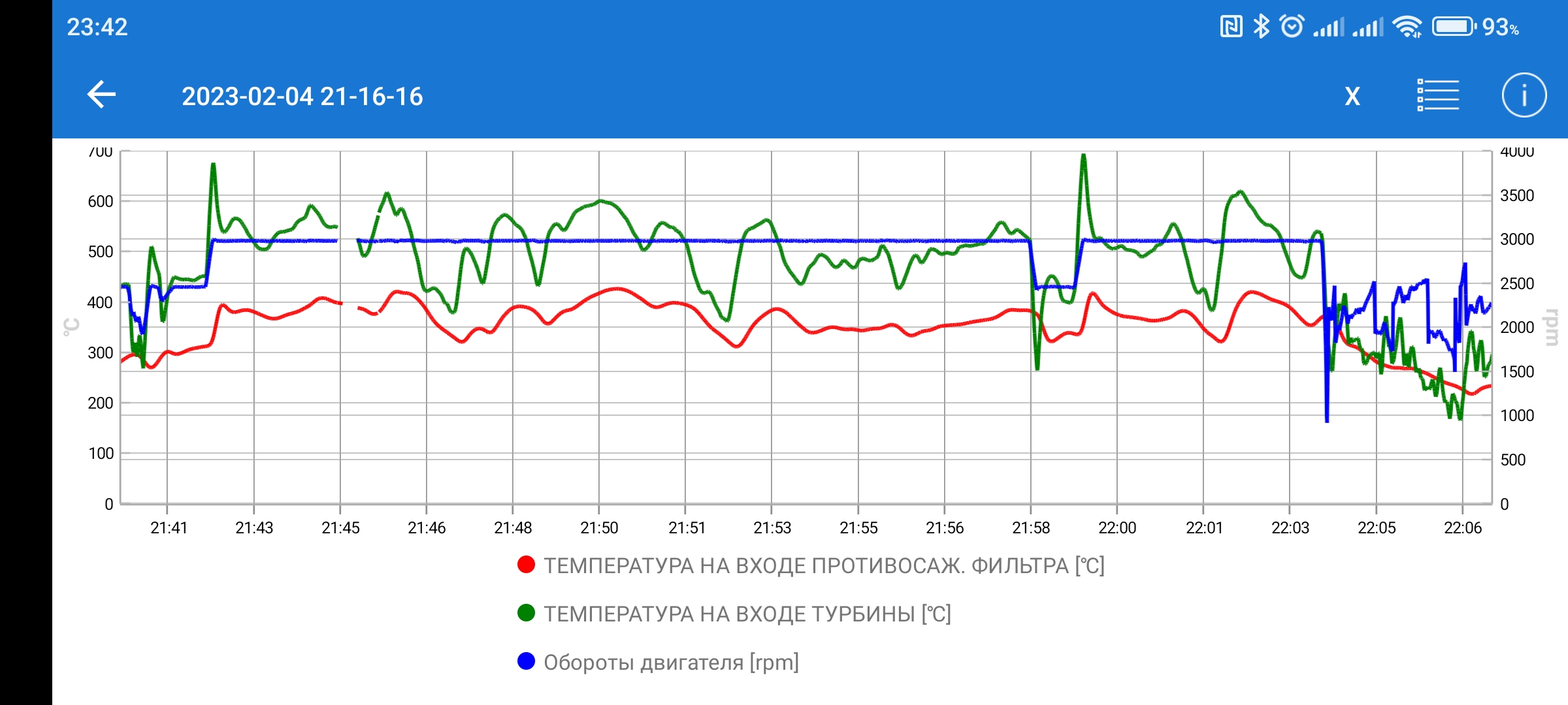

Прокатился в течении 20 минут по шестиполосной трассе с включенным ограничителем скорости на 128 км/ч. Обороты всегда были 2985-2995. Ногу с педали газа не убирал. На подъемах росла температура турбины и сажевика, на спусках она уменьшалась. Один раз снизил скорость до 106 км/ч (камера), после чего опять разогнался до 128 км/ч и турбина разогрелась почти до 700 градусов, как и в самом начале.
Ногу с педали газа вообще не убирал, скорость регулировал кнопками ра руле.
Температура ОЖ выше 80-81 гр. не повышалась.
За бортом было -10 градусов, нижняя решетка бампера полностью закрыта, верхние две открыты. Ветра вроде не было.

Да, когда скорость и обороты по умолчанию, то они уже нагрузку на все системы авто не показывают. И под горку и в горку они одни и те же, а нагрузка разная.
А Вы что хотели проверить и показать этими данными ?
Пытался обнаружить повышенную температуру в моторе из-за заглушенного ЕГР, о которой так часто пишут.
Оказалось, что все показатели такие же, как и на заводской прошивке с работающим клапаном.
Боюсь, эффект работы ЕГР не получится наблюдать по косвенным параметрам.
Тут напрашивается вопрос: а он вообще есть, этот эффект?
Если температура не поменялась - о чём это говорит?
Ни о чем не говорит в данном случае.
700 С видел один раз стоя в пробке Ростова-на-Дону, на улице была жара 40+, обычно 500 этот датчик показывает
Конечно у этого мотора есть запас прочности)) Зимой особо нет смысла тестировать ЕГР, работать активно он начинает когда на улице выше +15С
Это говорит о том, что ЕГР не влияет на температуру горения.

Это говорит о том, что понижение температуры горения в камере сгорания мы не можем четко зафиксировать по температуре отработавших газов в дорожном тесте.
По простой причине - мы не можем обеспечивать стабильность параметров от замера к замеру. Сорян, но график температуры ОГ, колебающийся от 200 до 700 градусов на интервале в единицы секунд - не информативен.
