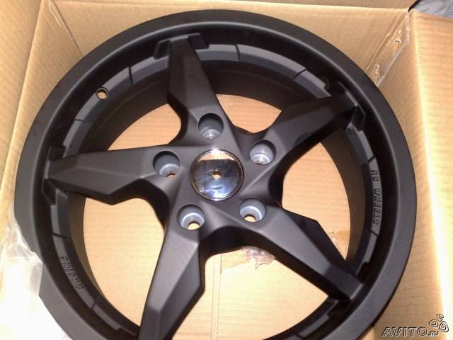

а кто-нибудь из владельцев дастера смотрел какой ЕТ выбит на диске? хочется знать точный, а то есть на примете 6.5 *16 5 *114.3 ет 50 и цена приемлемая и красавчег!

По умолчанию Re: Колесные диски и шины для Duster
ЕТ50. Центральное 66.1 - а у "красавчега" главное, чтоб не меньше было %)

Сообщение от vit302 Посмотреть сообщение
ЕТ можно валлвировать,
если у вас ЕТ будет больше 50 то можно поставить проставку, если меньше
(а я думаю что меньше (впринципе у таких тюненых дисков ЕТ примерно 38))-это не страшео просто диск будет сидеть на 12мм наружу,
самый важный параметр для вас это ЦО, т.е Центральное отверстие если он будет меньше то не залезит если больше (а у таких дисков скорее всего ЦО 73.х то просто поставиш проставочное кольцо)
есть конкретные вопросы.... спрашивай.
