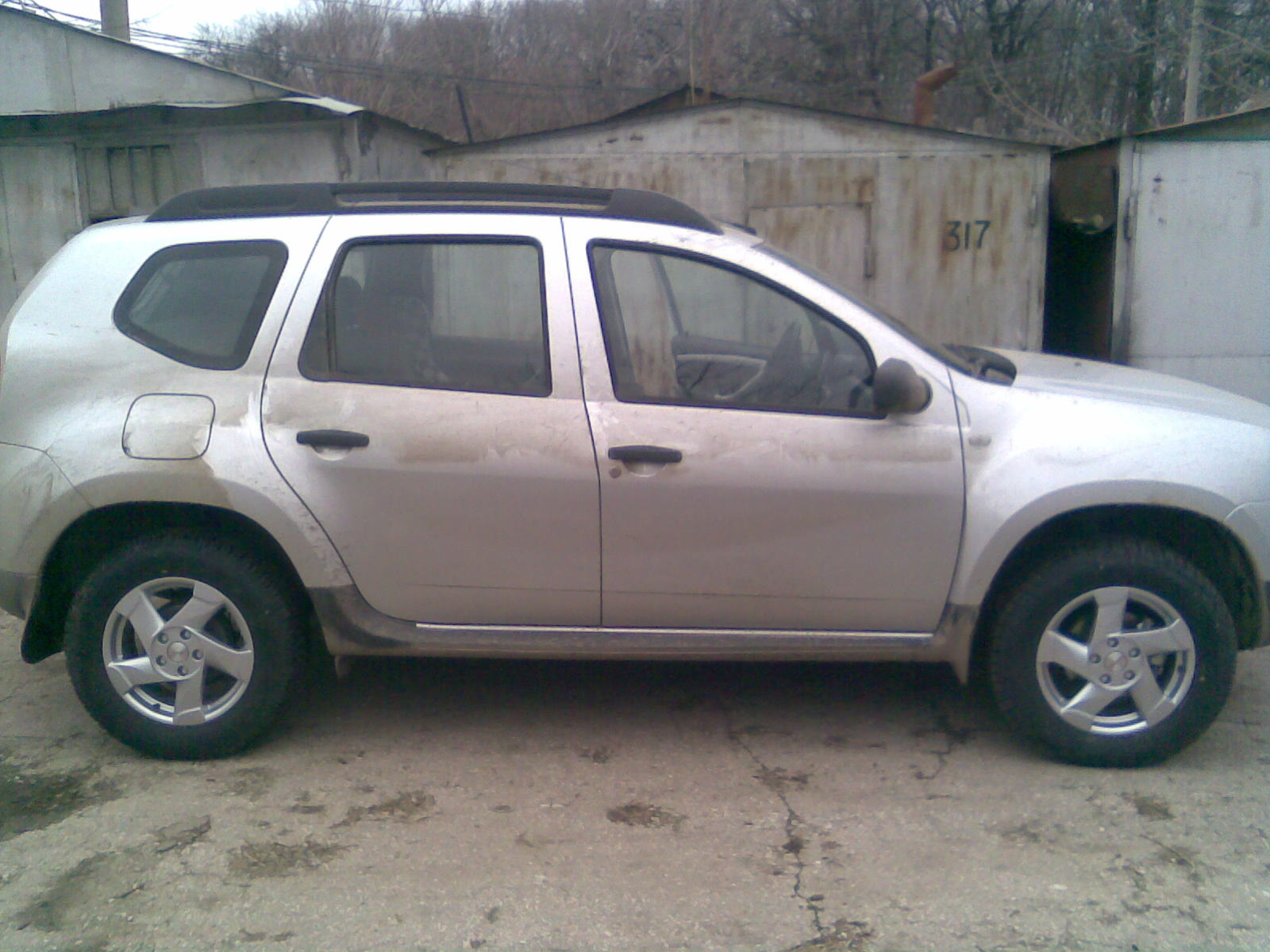

Получил тоже диски КС632(16_Duster) и сразу же установил. Вот так они смотрятся. Болты там же на официальном сайте KIK заказывал. Всё установилось отлично. Причём по накладной завода цена дисков 1785руб.

Сообщение от igore
А вот вопрос к владельцам родного литья и его аналогов от риплей и т.п:
вас не парит, что лучи с правой стороны авто направлены вперед, а с левой назад?
Или типа, всё равно, обе стороны сразу не видно?
Спрашиваю, потому что, родные диски (или их реплики) на сегодня однозначно - самое красивое литьё для дастера.
Но их разнонаправленность, лично у меня, вызывает эстетический диссонанс.
Правильно говоришь - обе стороны сразу не видно. Не сказал бы я и не заметил. Сравнил две фотки - как раз с разных сторон нафоткал. Нормально смотрится. А в жизни никто не будет смотреть на них с двух сторон сразу. Колпаки для дисков тоже ведь делают в одном направлении весь комплект.

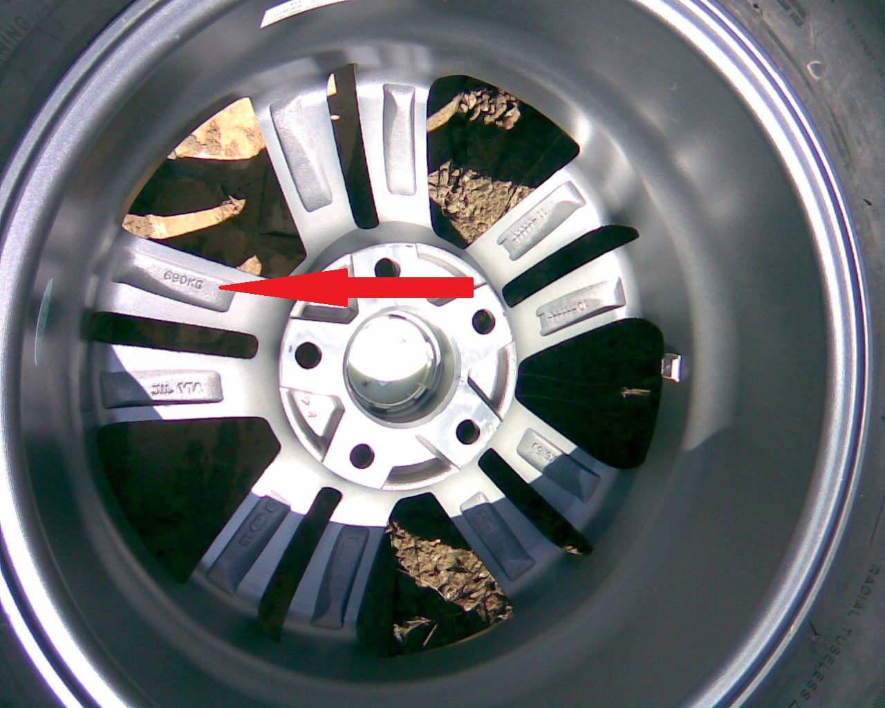

Сообщение от batal
да, у реплики нагрузка всего 520 (или 510, сам уже забыл) (у меня RN65), у кика вроде как 650
"Реплика-RN14"-690кг.
