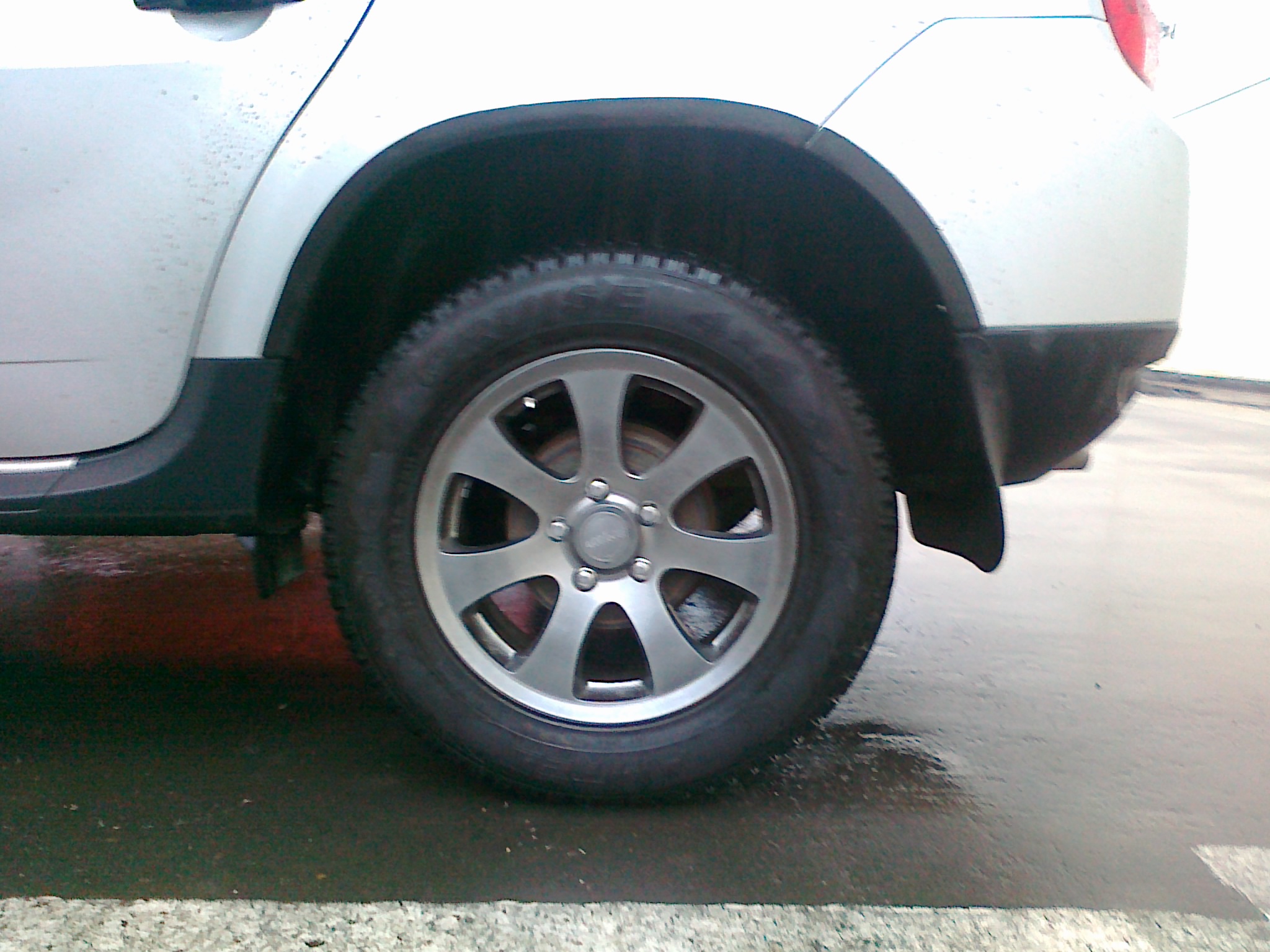

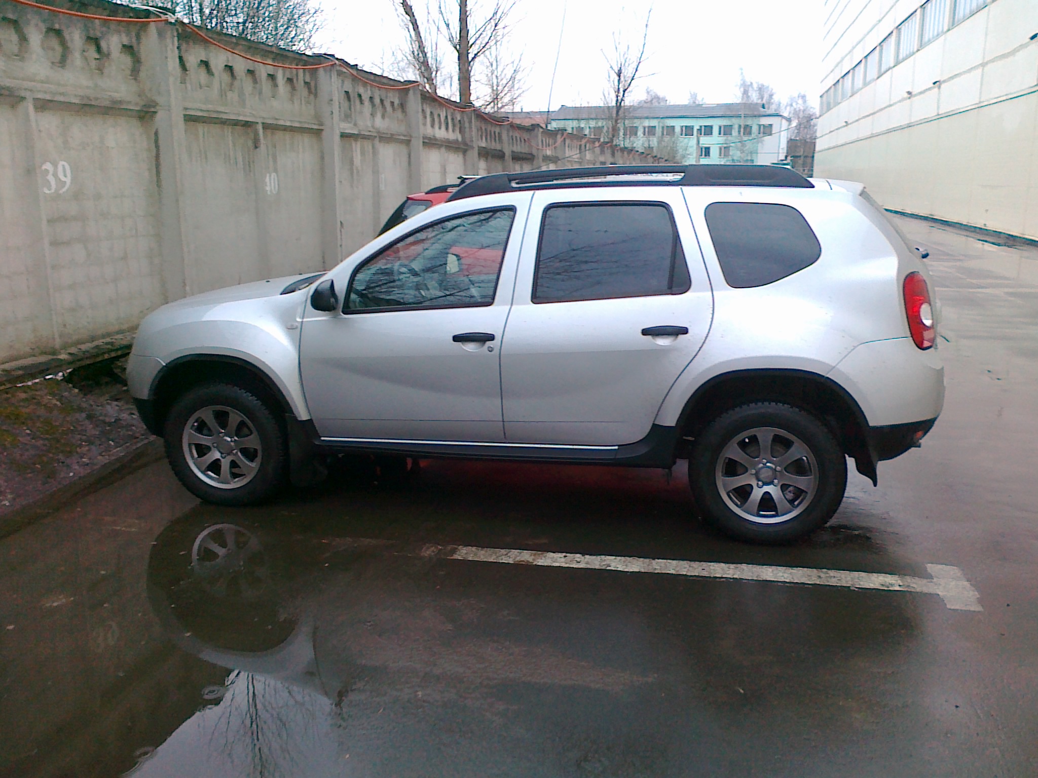

на всеообщее обозрение...
Диски кованные КРАМз СКИФ (Slik L78) ET42, ЦО72.6

Хорошие диски, интересно сколько они весят. И надо понимать, что для Дастера под оригинальные параметры они пока не делают?

Сообщение от Styletver
красота! жаль, что не с оригинальными параметрами. но все равно: "какая красота (с)"

Сообщение от Olejek Посмотреть сообщение
8.4 кг, ширина 7 дюймов, для 215 резины смотрятся самое то, штатная ширина 6.5 смотриться как арбузик))) а тут норма
