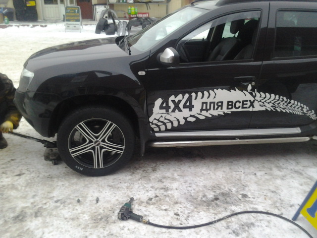

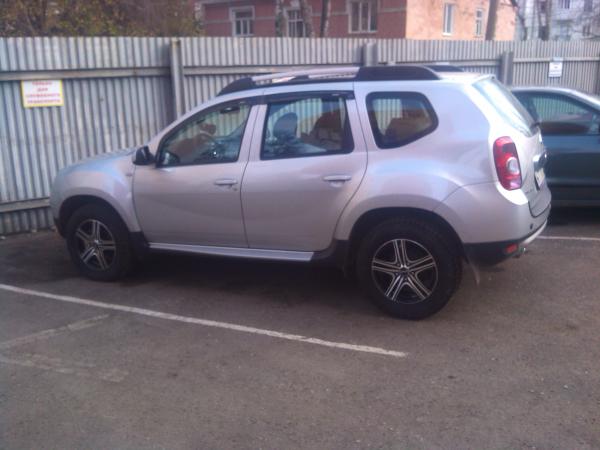

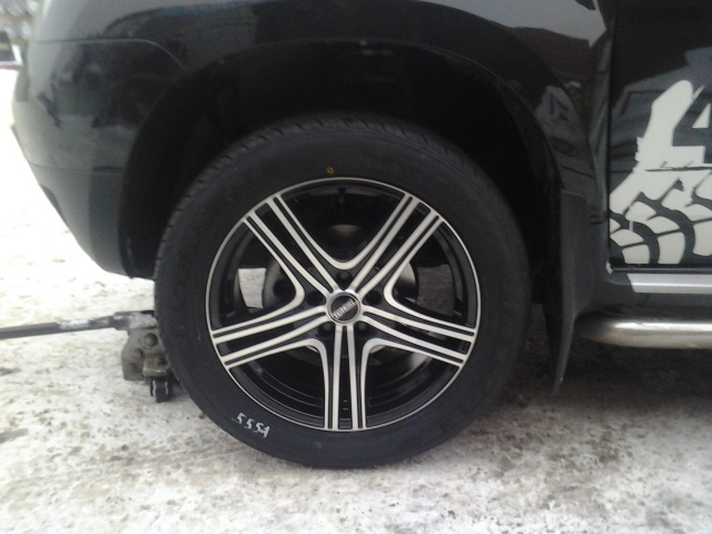

А кто-нибудь себе поставил диски TechLine, вот такие
http://cmaxtyres.ru/product/16x6_5_5...6_s_tech_line/
Если да, то можно выложить, плиз, фотки авто.
Давно думаю такие прикупить на красное авто, теперь уже к зимнему сезону.
Мой блог на Драйв2 http://www.drive2.ru/cars/renault/duster/duster/avi64/

Сообщение от Avi64
из архива
ID:	32561   Нажмите на изображение для увеличения
ID:	32562   Нажмите на изображение для увеличения
