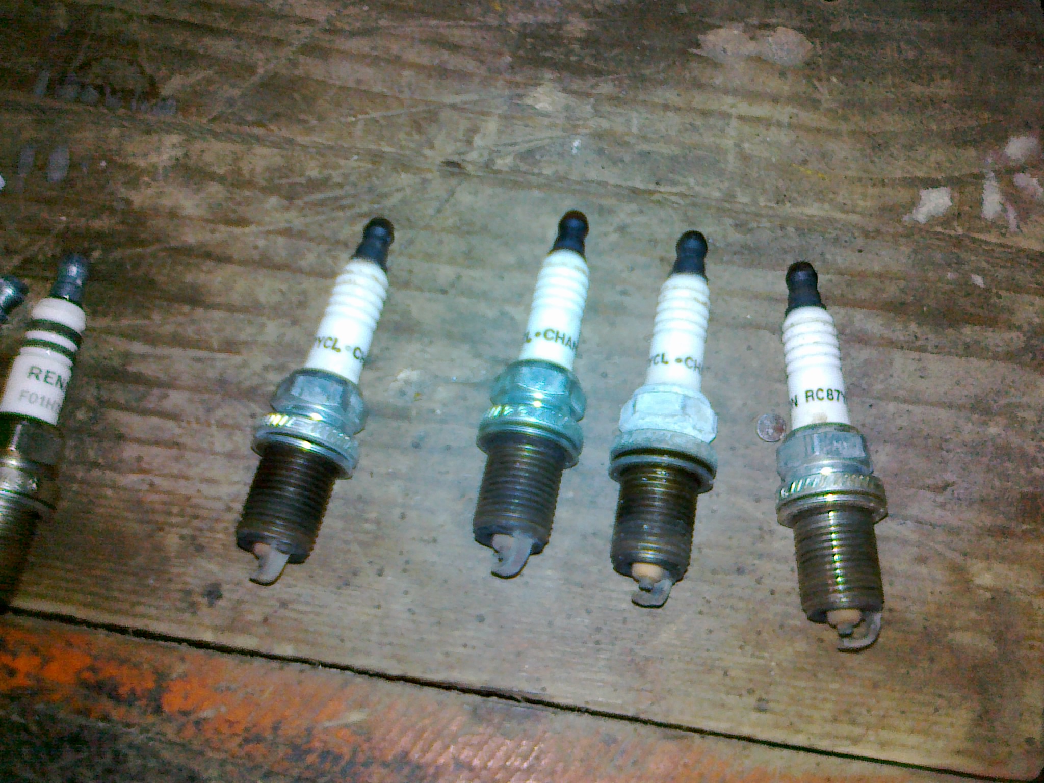

Поставил газ поменял свечи, на прошлом то были установлены свечи renault, после 10000 пробега все свечи покрыты красным кирпичным налётом, заправлялся исключительно 92 50/50 роснефть газпромнефть.Из этого делаю вывод что не только 95 у нас нет а и даже нормальный 92 перестали лить, на то 15000 такого эффекта не было хотя заправки не менял. Буду смотреть как будут вести себя denso.
Как не печально но факт,с бензом у нас не все нормально.Также заливаю 92 и в последнее время все чаще замечаю запах ацетона или растворителя при заправке,в общем смесь чего то с чем то.

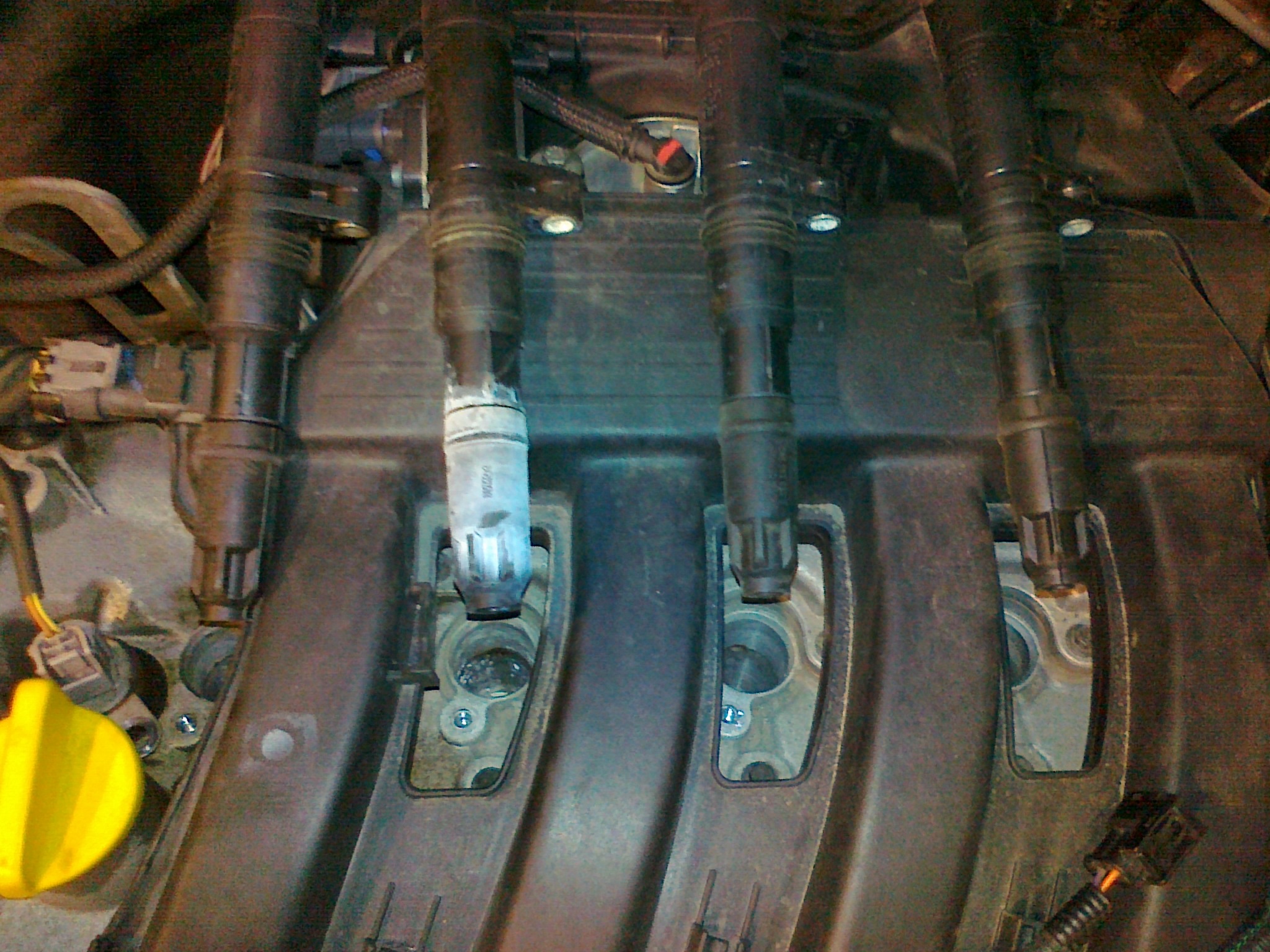

проверяйте после замены свечей на ТО у ПЕТРОВСКИЙ на Варшавке установку резиновых уплотнителей катушек.Решил поменять свечи сам снял катушки и офиигел. Резиновые уплотнительные кольца катушек смяты в свечных колодцах по килограмму грязи [IMG]C:\Users\Egor\Downloads[/IMG]

Хорошее дополнение к свечному вопросу! Я имею ввиду герметичность катушек. У меня два колодца чистые ,а два с водой и грязью. Кто нибудь озадачивался таким вопросом? Например силиконовые герметики помогут?

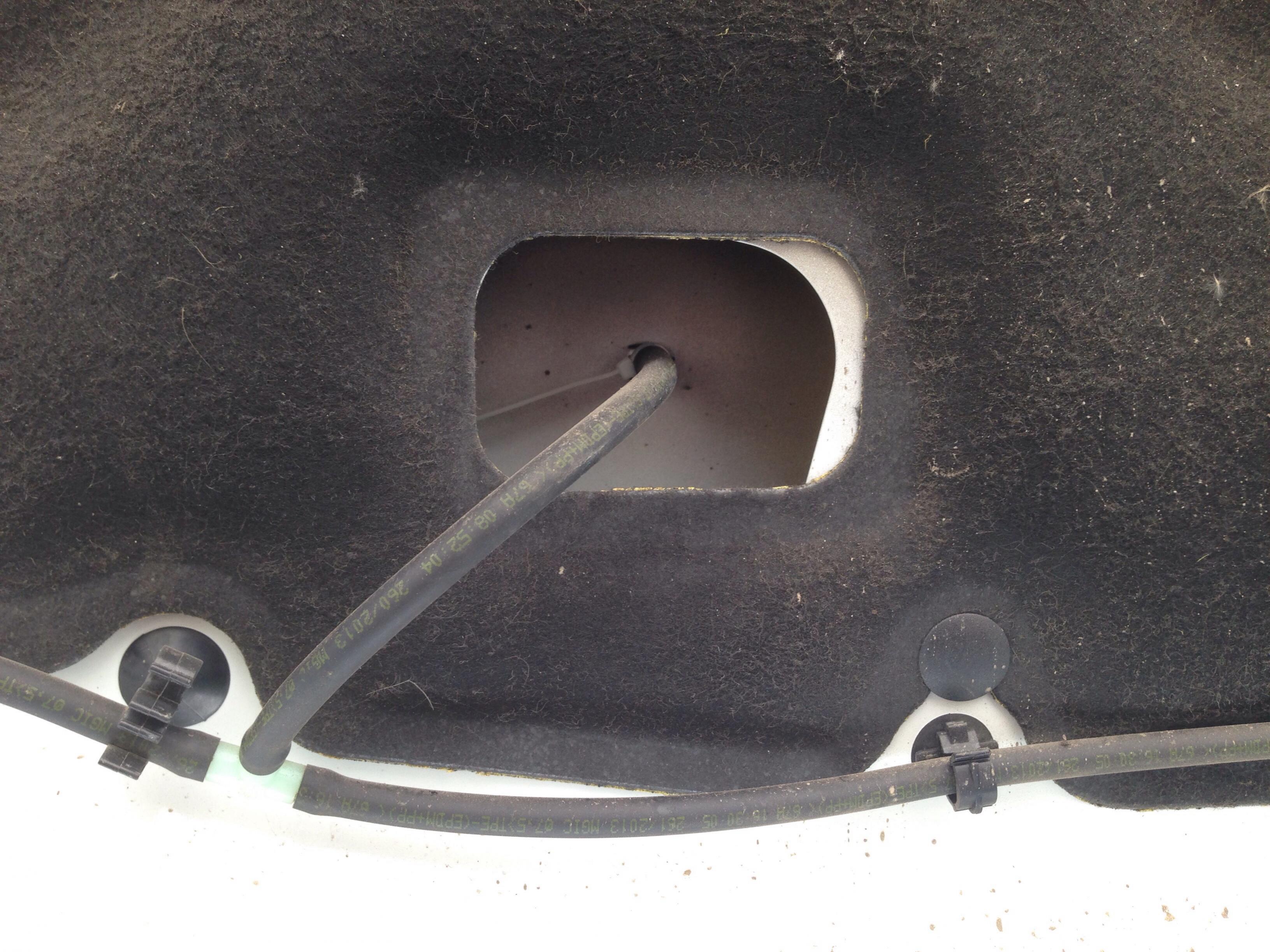

влага туда попадает из-под форсунок омывателя лобового стекла в капоте (резинок ибо нет под ними) берете обычный силиконовый герметик и промазываете пальцем изнутри вокруг форсунок по периметру и проблема решена...но не до конца...еще туда попадает масло которое давит из-под болтов ГБЦ, это уже по-другому решается=)
Или купить вот это:
Чуть больше ста рублев. Только стоит чуть подрегулировать после установки

Или купить вот это:
оч похоже на форсунку "веерную" от таза
есть небольшой недостаток: металлическая начинка, будет зимой замерзать пока движок не прогреется
на предыдущую машину свою ставил от форда маверик, там полностью пластик (от вольвы оч популярны также, но они более громоздкие имхо) но 3-х дырчатая штатная сейчас меня вполне устраивает

То что влага в свечной колодец попадает от омывателя ,это весьма спорный вопрос так, как кроме штатной металлической перегородки ,у меня например, стойт жабо и при всём желании жидкости преодолеть такие барьеры просто не подсилу. А вот за совет с силиконом , если сами сей метод испытали, спасибо. Единственное что смущает это ,что будет с силиконом при столь высоких температурах вокруг катушек.Сдаётся мне ,что со временем он просто высохнет и эфект будет нулевой.
Жидкость не преодолевает барьеры, а просто попадает под форсунку и капает вниз. Ровно на свечу.
Всё просто. Снять форсунку, нанести тонкий слой герметика на неё и вставить обратно. Место соединения форсунки и шланга затянуть хомутом. Больше ничего делать не надо. На катушку свечи герметик не наносить!!!! Подумайте, как потом вытаскивать будете и что на стенках колодца останется?

Весьма убедительно и самое главное простое решение. Спасибо за дельный совет ,при случае внедрим его в жизнь.
