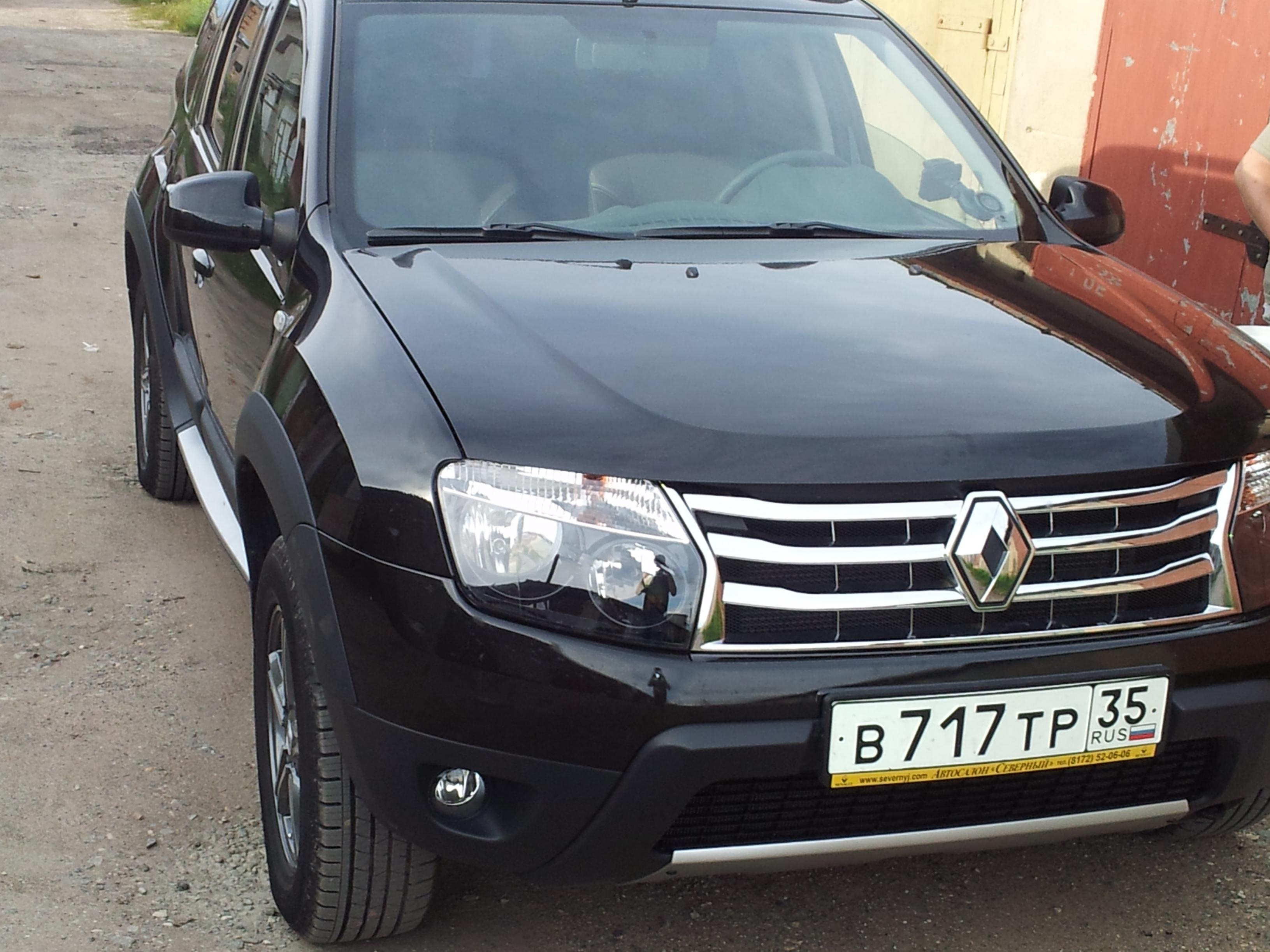

Тоже установил сетку )))
черный Privilege 1.5 dci 4x4

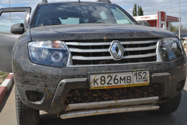

Помогает-не то слово-СПАСАЕТ. В первую же поездку набилось насекомых а радиатор кондера словно пластилиновый-от мух сплющивается
согласен я вобще птицу словил вверхнюю решотку небылоб сетки хана,а так только пёрья счистил и вперёд   птичку жалко

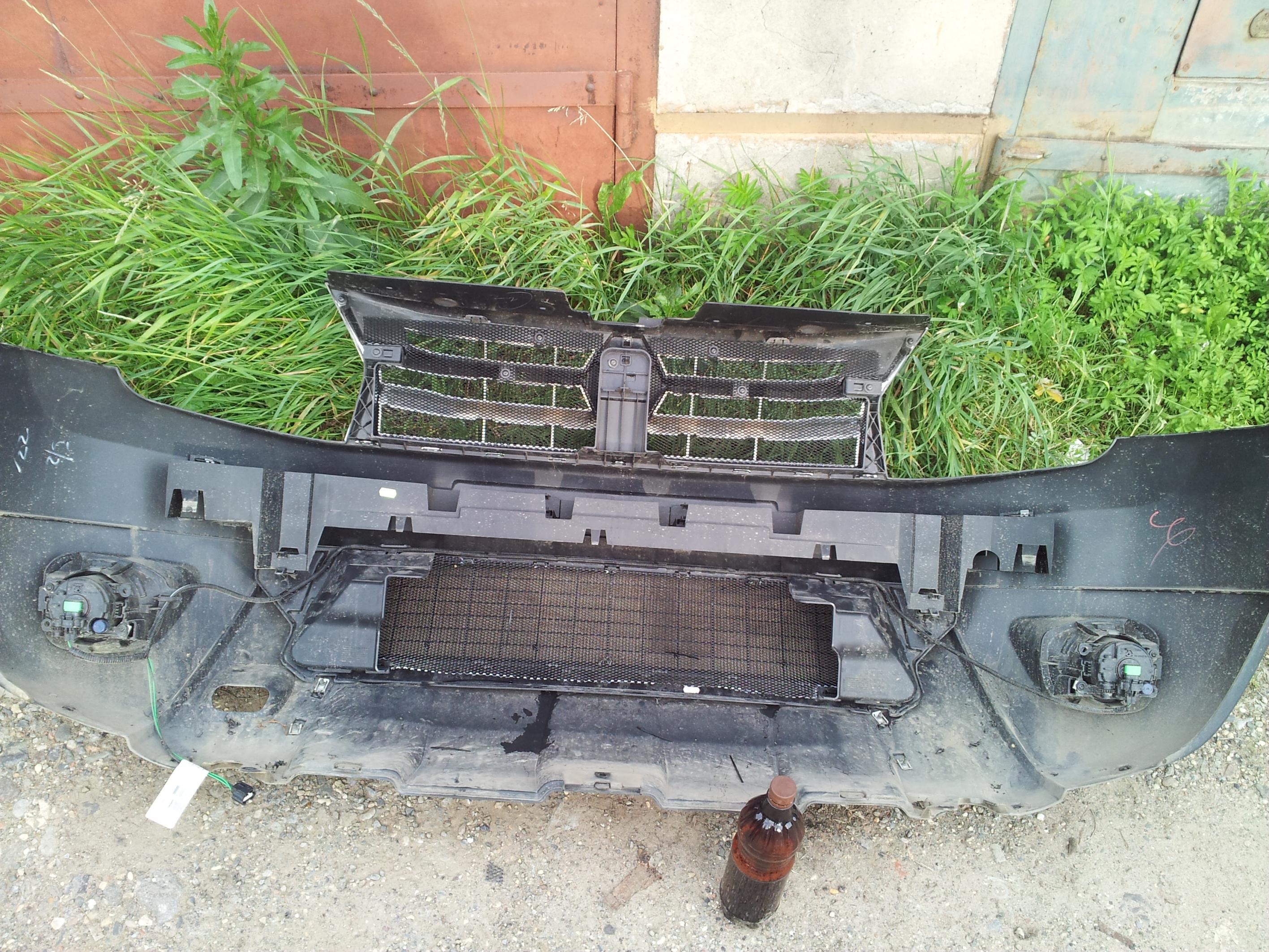

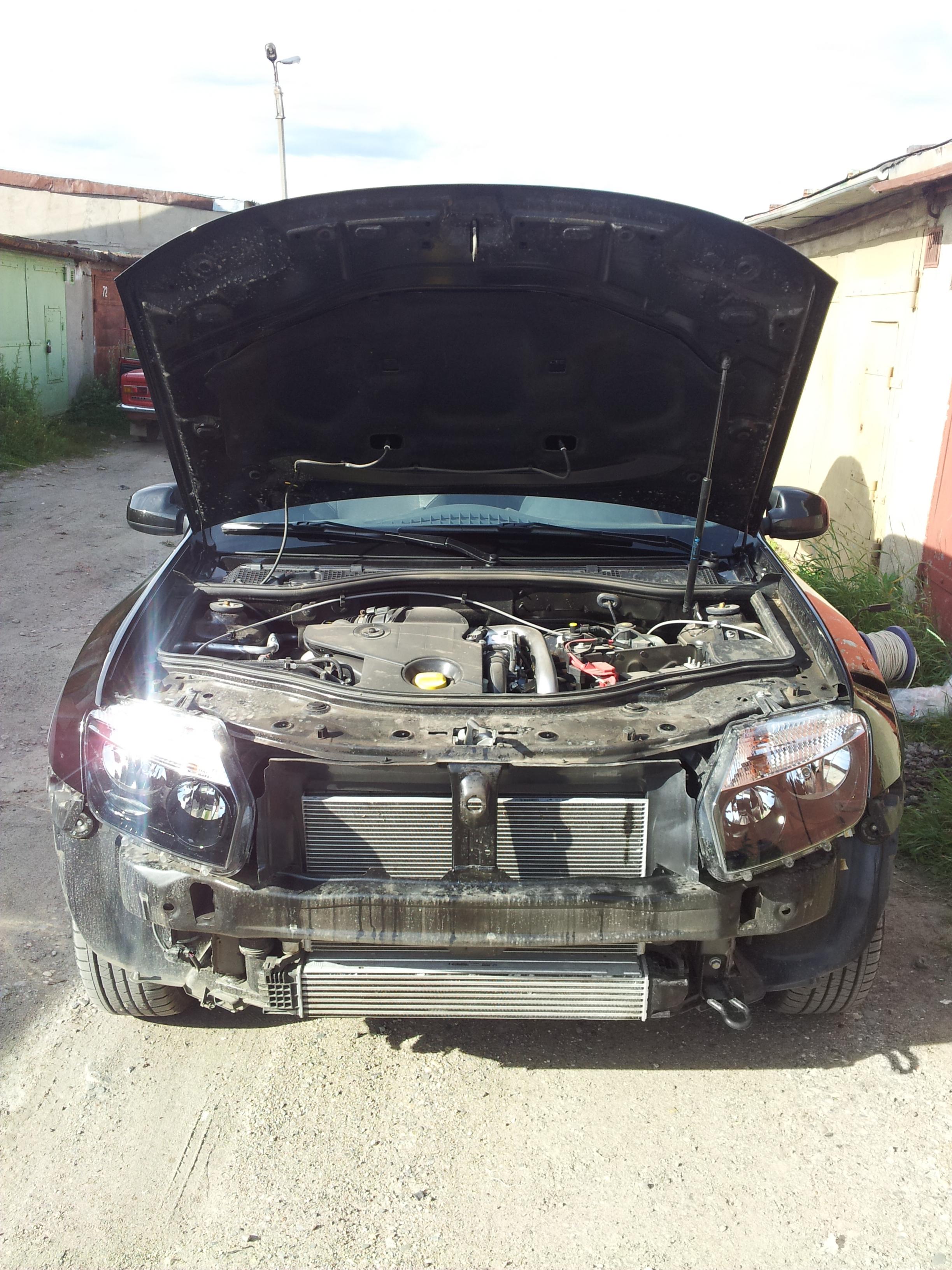

я себе поставил сетку на решётку радиатора верхнюю и нижнюю на всё про всё 2 часа работы и и вроде 9 болтов открутить и прикрутить снять бампер плёвое дело сетку сложнее металическую подгонять

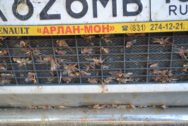

Re: Защитная сетка на радиатор
Вот так помогла мне сетка
Сообщение от Sergeisp
Офигеть, там целая колония
