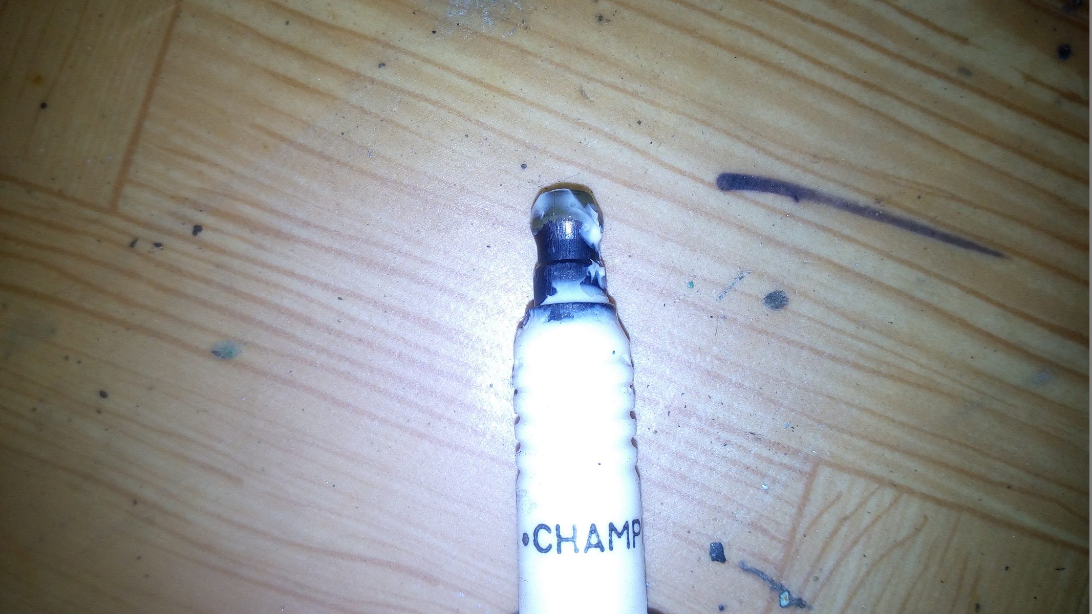

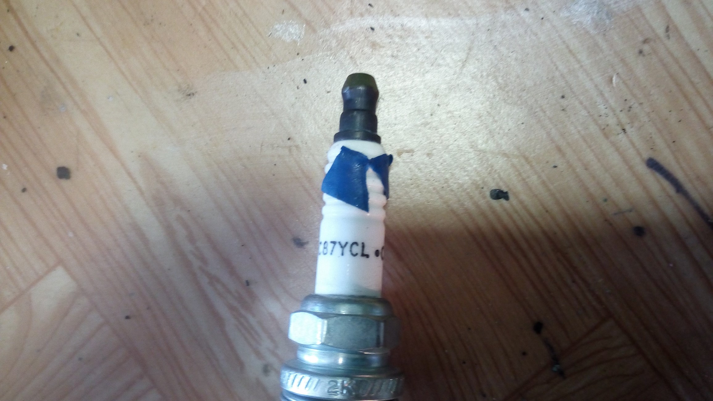

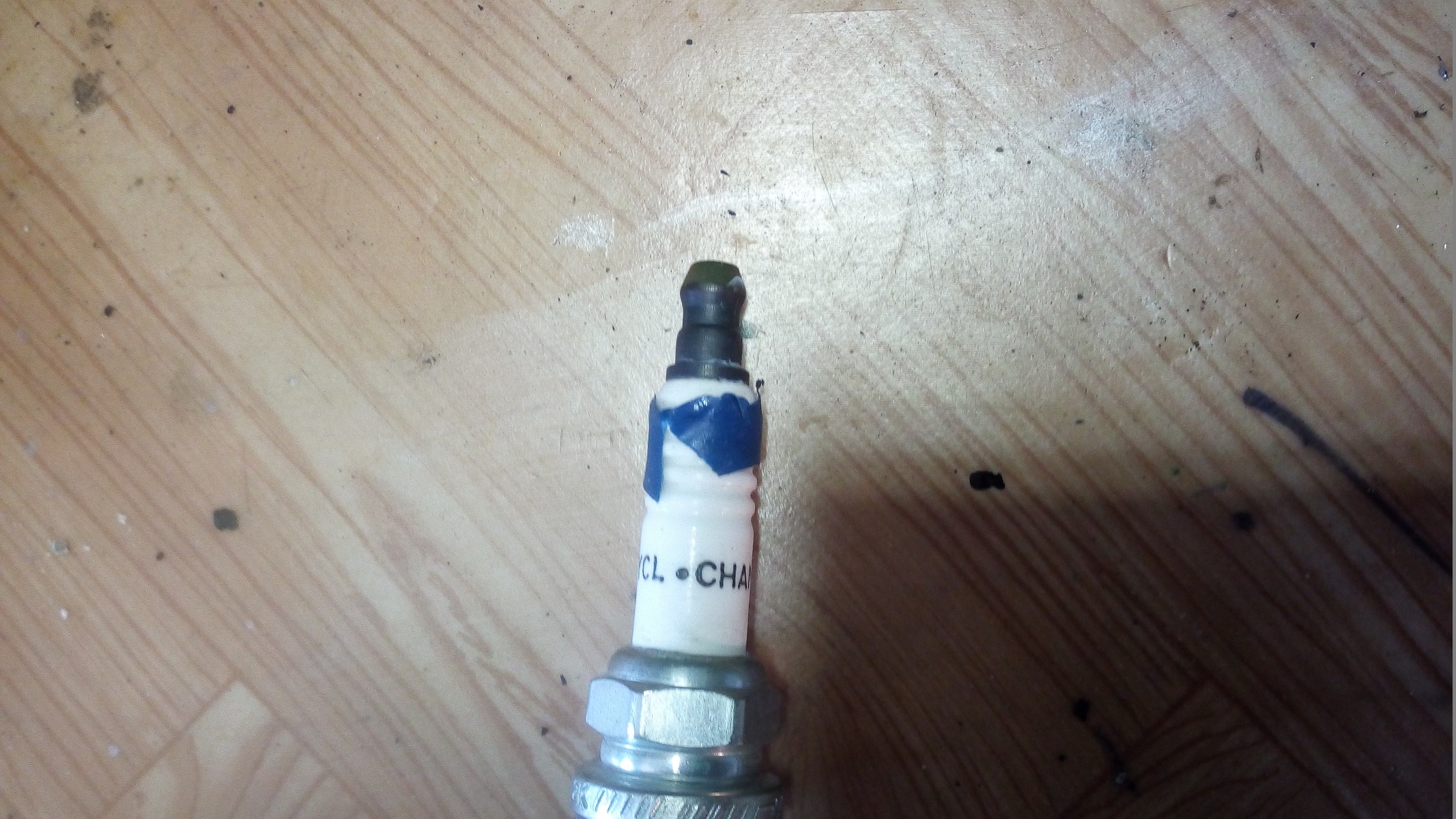

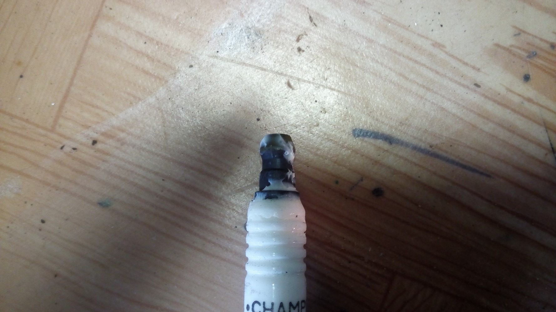

Сменил свечи , на свечах с завода белая смазка , а на одной свече была кусочек изоленты . Я с этой свечи ели катушку зажигания снял.

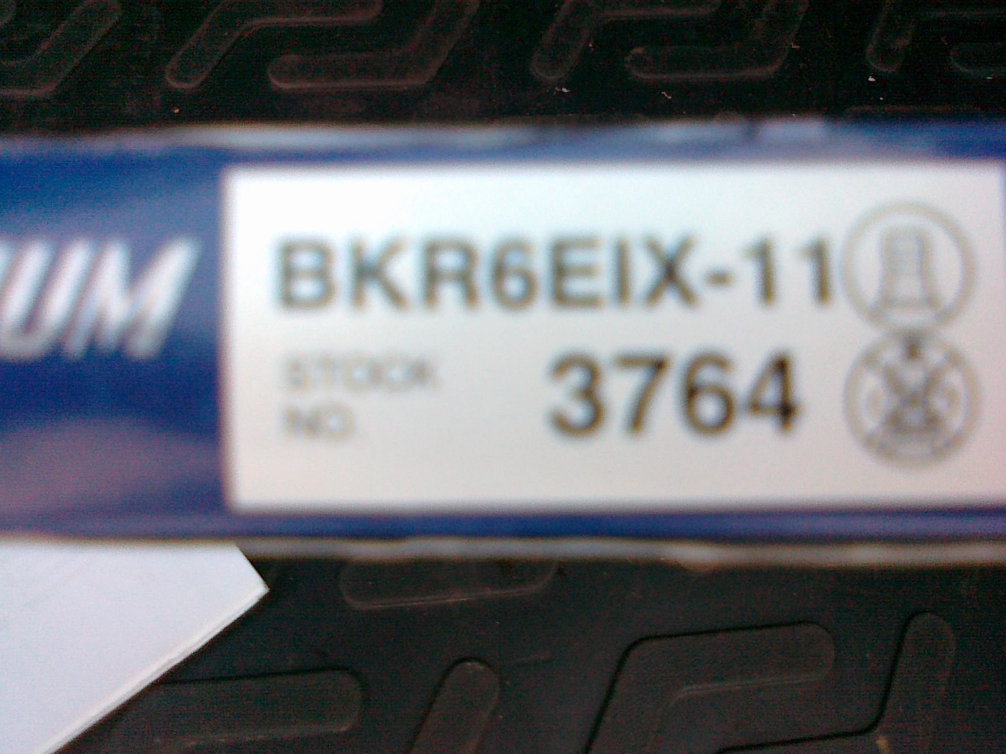

Скажите, какие иридивые свечи фирмы NGK лучше купить на двухлитровый Дастер? На их сайте в каталоге нет двухлитрового Дастера почему то и неизвестно, что ставить. Рассматриваю еще иридивые свечи Denso VK20 600р/шт. Не хочется как то менять каждые 15 тысяч го*но на го*но (это я про те, что дилер толкает).
Замена свечей по сервисной каждые 30 тысяч км.
Такие свечи стоят у меня.

По умолчанию Re: Свечи зажигания 1,6л, 2.0 л.
у этих свечей зазар большой ,непойдут надо эти же но без 11 на конце .

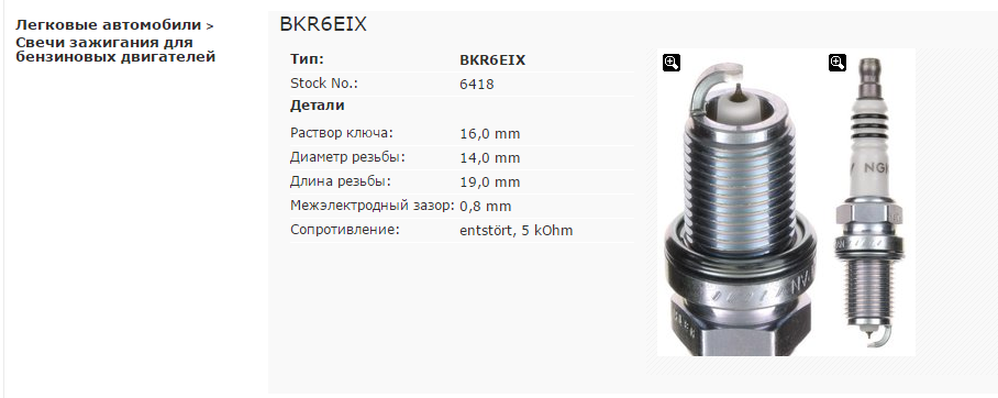

Сообщение от Сергей159
Каталог выдает индентичный номер иридиевой свечи на Дастер 1.6 и Меган2. -это BKR6EIX.
