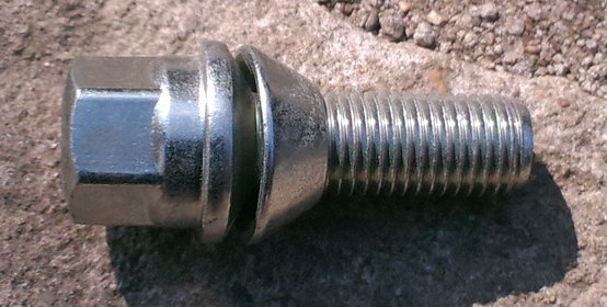

Есть ли у кого-нибудь информация по размерам болтов под литые диски? Каким образом их подбирать. Если машина придет на стилизованных дисках, подойдут ли болты от них на литье?
P.S. :
Олегъ:
Итак,по колёсным болтам наработана некоторая практическая информация:
1.Параметры болтов:
http://www.dusterclubs.ru/vb/showpos...40&postcount=3
2. Если болт тянется на 6.5-7 оборотов - это самое "ОНО" - и цеплять не будет и глубины хватает.
3. Менее 6 оборотов - есть некоторая неуверенность,стоит ли экспериментировать?..
4. 10 оборотов + 0.5 оборота - у некоторых цепляет в заднем барабане на 4ВД. Болты от дисков "реплика" зачастую страдают этим недостатком.
5. Диски КиК КС632 отлично держатся на болтах от штатных штампованных стилизованных дисков("стиляг")
6. Есть неоднозначные мнения по поводу крепления штатных литых дисков на болты от "стиляг". Стоит ли экспериментировать?..
Для полноприводных Дастеров
Сообщение от Sane
22мм.- это полная глубина отверстия ступицы с резьбовой частью.(перед-зад 4х4)
7мм.-это без резьбовой отступ тормозного диска(барабана) до резьбовой части ступицы.(перед-зад)
22мм.-7мм.=15мм.-это полная длинна резьбовой части в ступице.

Для того, что бы себя успокоить , надо закрутить штатным ключом всего лишь один болт ! Один раз , сосчитав обороты !
А, с такими замерами " торчит на четыре миллиметра короче" , даже мне становится очень неуютно.
---------- Добавлено в 22:14 ---------- Предыдущее написано было в 22:13 ----------
Ездить и ждать - отпадет или нет !!!
Добрый Вы. ;-)
В результате так и сделал, купил болты 26 мм с плавающим конусом, как для родного литься. Закрутились, с затяжкой, как раз на 6 оборотов.
