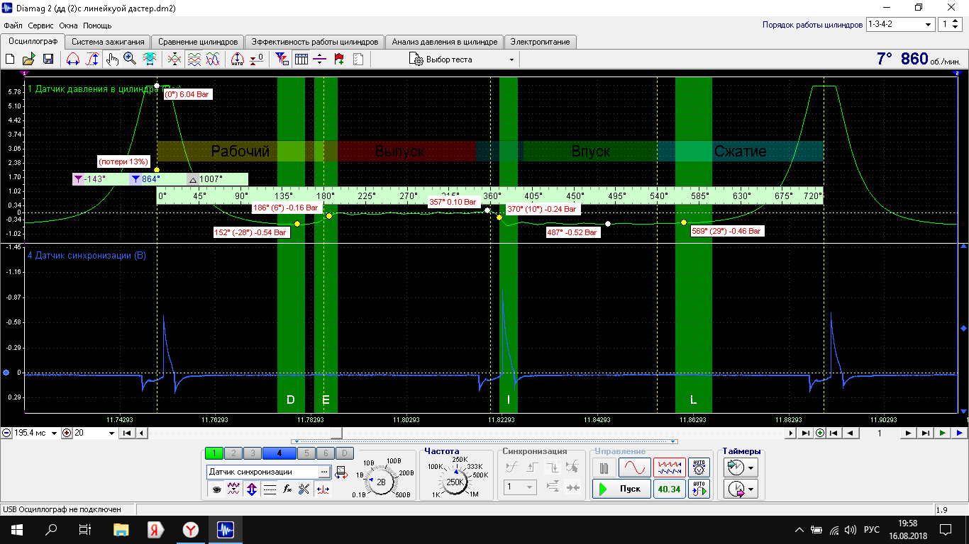

Слушаю ,и вижу что не все внимательно читают.Смотрел клипом 10 гр. п осле вмт,лаунчем (у знакомого почти за сотку рублей)ну и мотортестер диамаг датчиком давления,показывает если быть точным 10-15 после вмт.скрины с диамага уже выкладывал.Хорошая мысля по форсункам,попробую поставить полностью рампу с заведомо рабочей машинки (хотя форсунки чистые,баланс норм.проверяли)Всем спасибо!
Если на картинке диамага всё движется слева на право то почему на осцилке вторички сначала полка горения искры а потом пробой?
Это канал синхронизации, в режиме пикового детектора. Накопление, пробой, а горения просто не видно.
Синхронизация снималась линейкой ,с неё сигнал "не очень"
