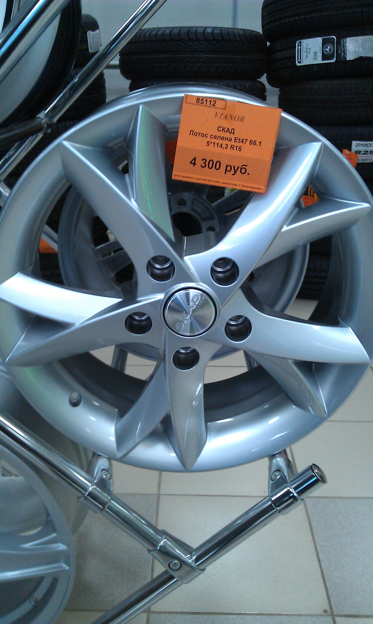

Всем доброго времени суток,пришло время менять резину вместе с тем и диски,диски купил скад,на ценнике в магазине был написан размер центрального отверстия 66,1,в интернет магазине нашел такие же диски,но размер у них 67,1,к сожалению бумажка из коробки с данными не сохранилась,в связи с чем встал вопрос,как можно точно заметить размер центрального отверстия?на внутренних поверхностях спиц никакой информации связанной с этим нет,и может быть такое что у одинаковых дисков по всем параметрам размеры центральных отверстий разные?

Сообщение от Wolf714 Посмотреть сообщение
... встал вопрос,как можно точно заметить размер центрального отверстия?на внутренних поверхностях спиц никакой информации связанной с этим нет,и может быть такое что у одинаковых дисков по всем параметрам размеры центральных отверстий разные?
У одних и тех же дисков могут быть разные размеры центральных отверстий, замерять лучше штангенциркулем или на крайняк линейкой, в Вашем случае разница 1 мм на линейке должна быть заметна !
Если примерить диски на авто, то диски с центральным отверстием 67,1 будут немного болтаться на ступице, с отверстием 66,1 должны чётко сидеть !
ИМХО главное чтобы не меньше чем 66.1 были , хотя про размер ЦО есть целая тема !

Проблема в том что со штангелем туда не подлезть,поэтому замер можно провести приблизительно,попробовал примерно заметить рулеткой,вроде 66,1,завтра будет видно,жалко что не забрал бумажку из коробки когда покупал диски
Есть у "Лотоса" размер ЦО на 66.1, вот здесь забейте параметры http://www.skad.ru/ru/
Проблема в том что со штангелем туда не подлезть...
Взять деревянную палочку типа карандаша и отрезать ровно 67 мм, контролировать штангелем, можно отрезать чуть больше, а потом напильником подогнать. Ежели в ЦО не войдет, то 66,1 мм.

Адрес: Республика Коми
Автомобиль: Рено Дастер 2.0 4x4)
Strusto, я примерно так уже попробовал,всё же 1мм при таких размерах имеет значение,отрезал кусок хомута пластикового под штангель 66 мм,зашел вроде плотно,завтра будем посмотреть в натуре)

Проблема снялась)Установил сегодня свои диски размер ЦО оказался родным проехался руль не бьет не вибрирует.

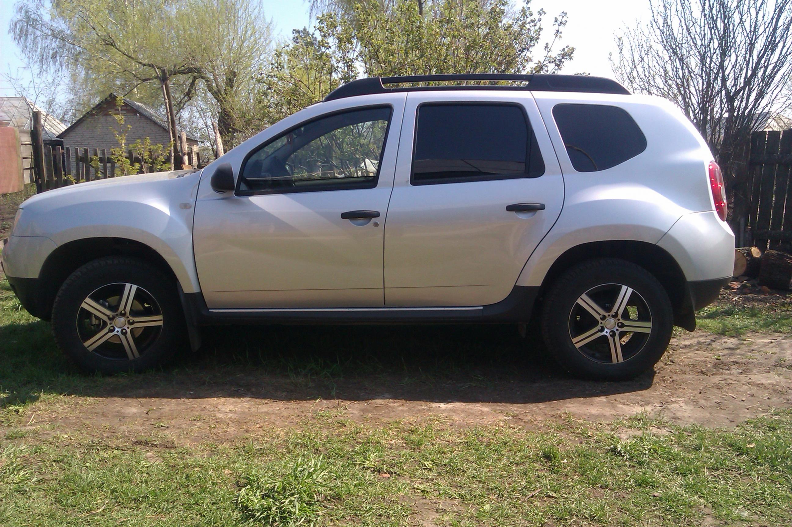

Юрзик
Аватар для Юрзик
Онлайн: Юрзик вне форума
Был(а): 15 мар 2015 21:32
Адрес: Пермь
Автомобиль: Duster Expression 4x4 2.0 АКП
Купил диски Сross Street cr-03 в родных размерах. Цена вопроса 2300 р/шт+1000 руб. за болты. Покупал в интернет-магазине. В живую даже не видел и не примерял, но подошли. Да и смотрятся вроде не плохо

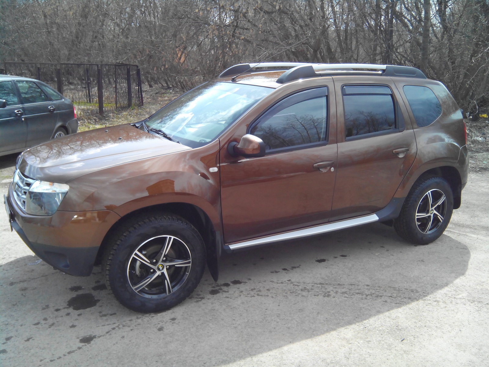

Мишаня!
Аватар для Мишаня!
Онлайн: Мишаня! вне форума
Был(а): 20 окт 2020 22:15
Адрес: Электросталь МО
Автомобиль: Дуська expression 1,6 4x2 Серая платина
Диски скад монолит, размеры стандартные

Сообщение от Мишаня! Посмотреть сообщение
На какие болты поставил?
Старый 05.05.2014, 10:04   #4318
briancev
Дастеровод - Наполеон
Аватар для briancev
Онлайн: briancev вне форума
Был(а): 15 ноя 2019 09:52
Имя: Наполеон
Адрес: Палата №6
Автомобиль: Рено Драгстер 6х6
На родные они ставятся.
Старый 05.05.2014, 22:53   #4319
Мишаня!
Аватар для Мишаня!
alex59, универсальные болты для литых дисков длина около 27-28мм. ниче не задевает, уже больше тысячи проехал, нареканий нет

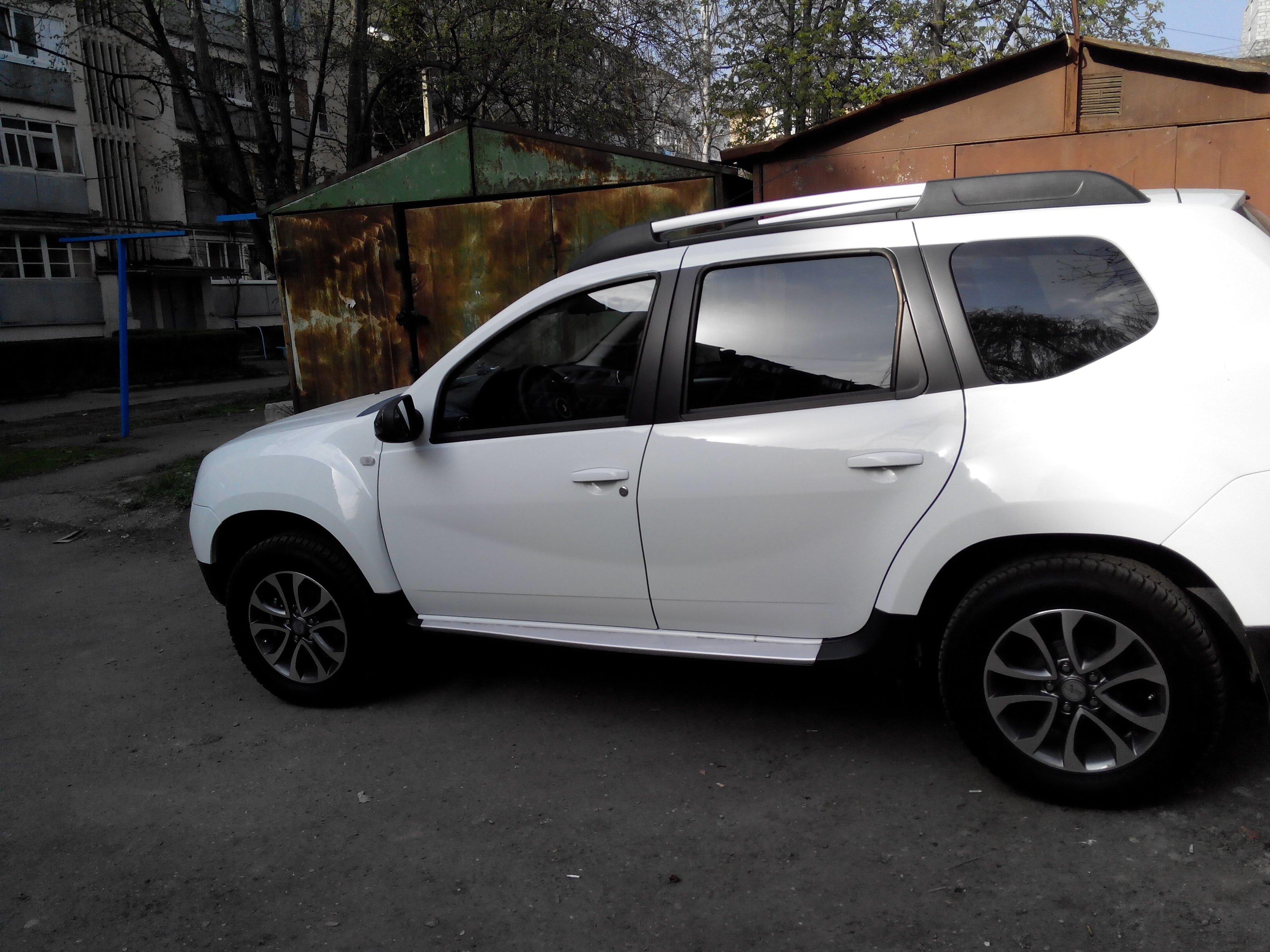

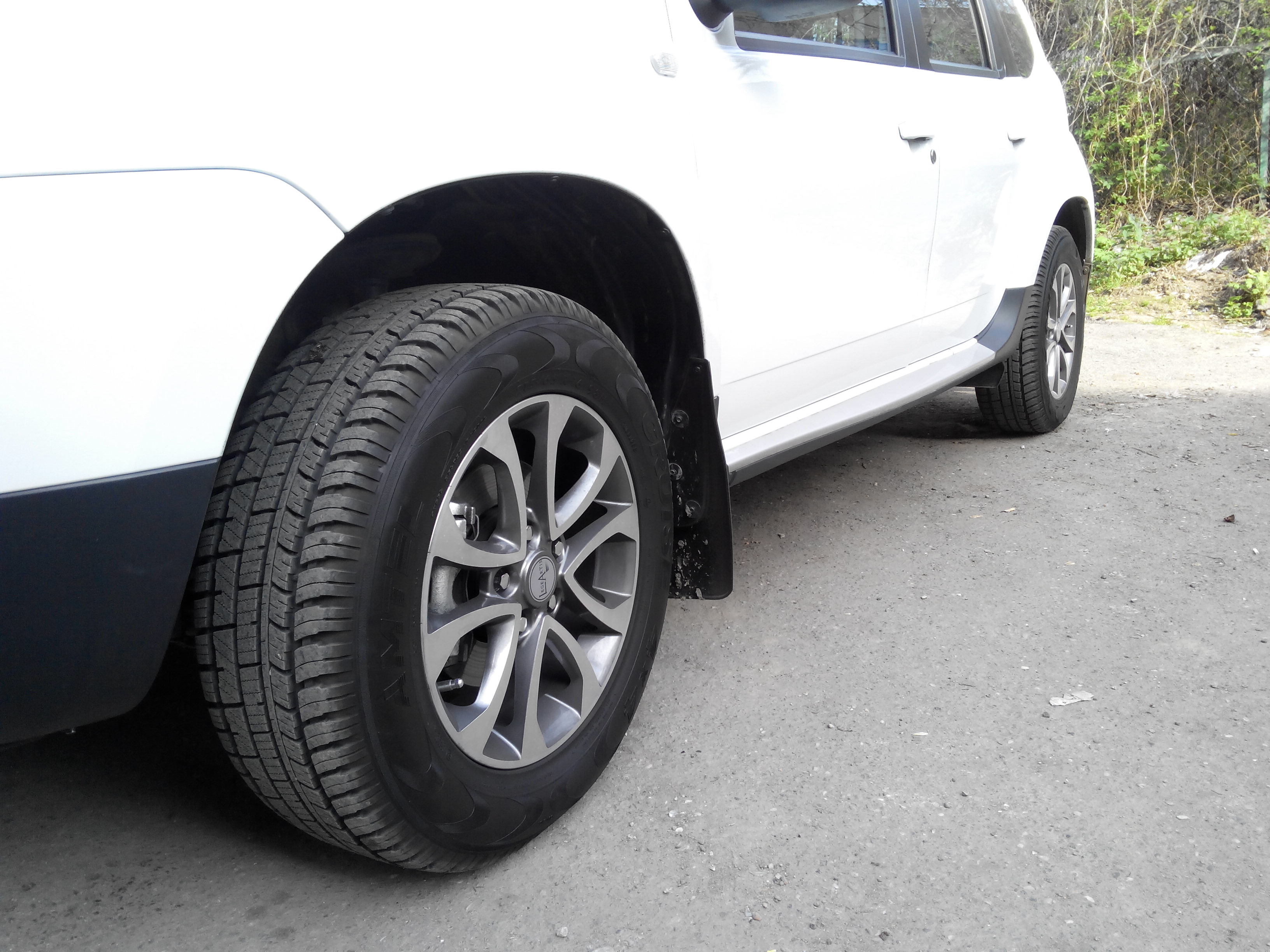

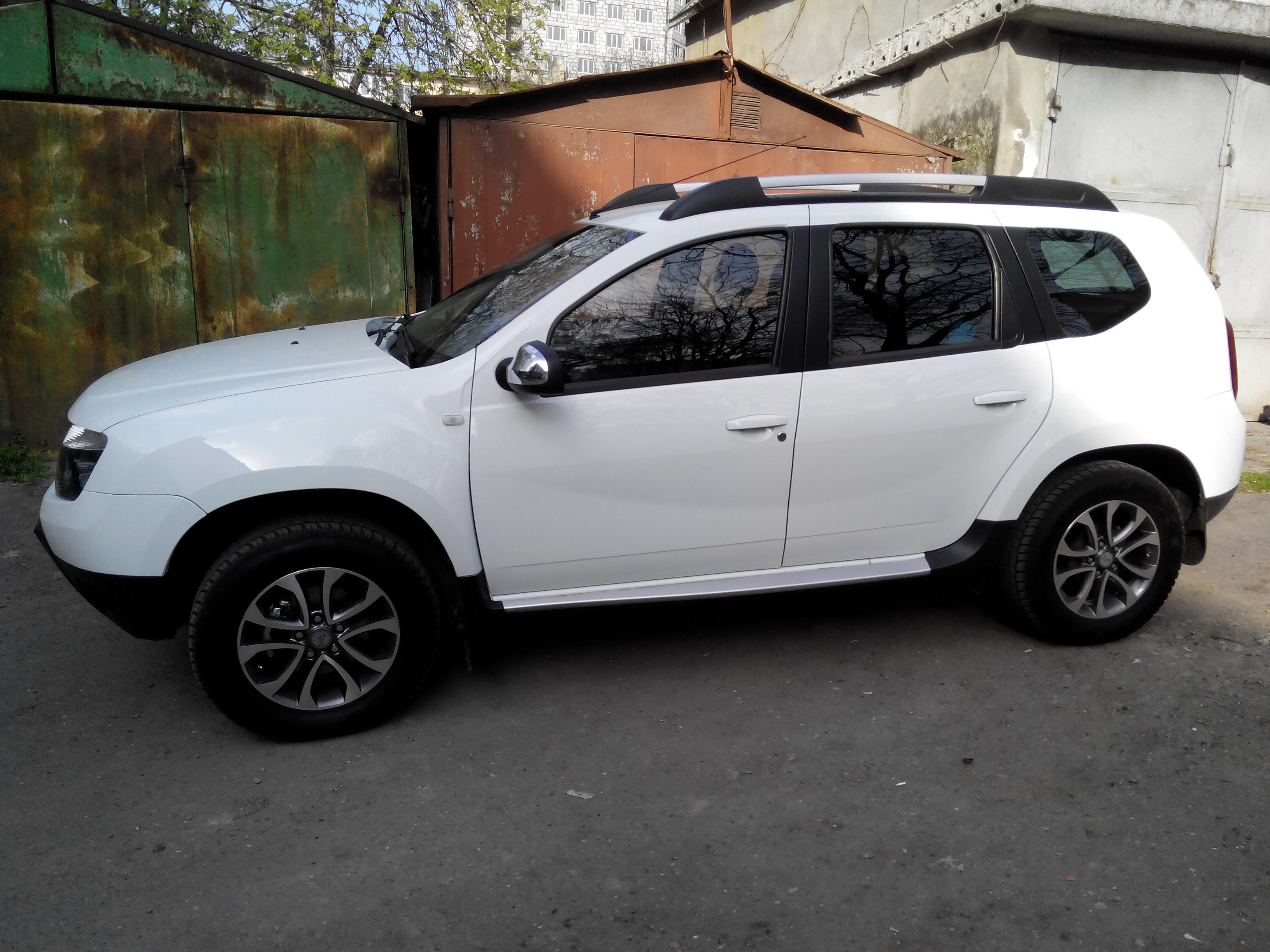

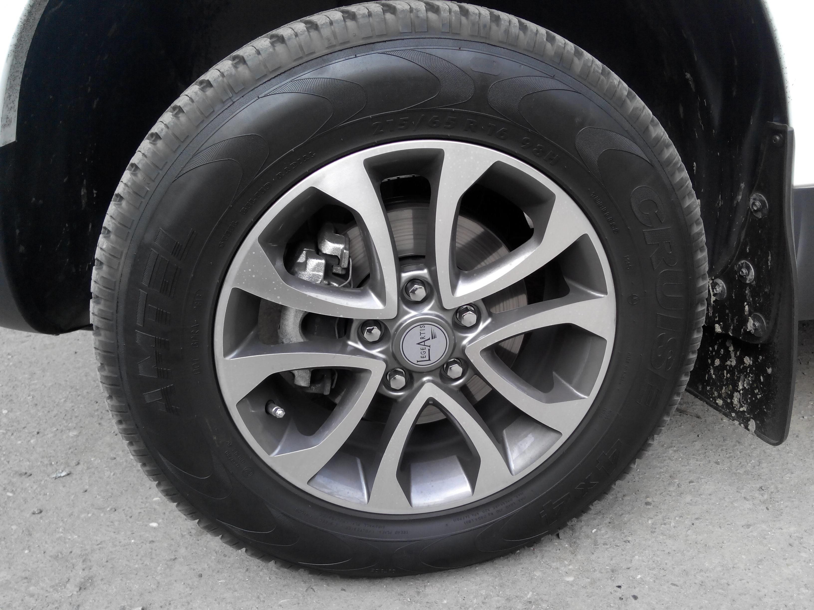

z.v.v.
Аватар для z.v.v.
Онлайн: z.v.v. вне форума
Был(а): 17 мая 2021 07:35
Адрес: кбр нальчик
Автомобиль: duster Luxe Privilege 2.0 4x4

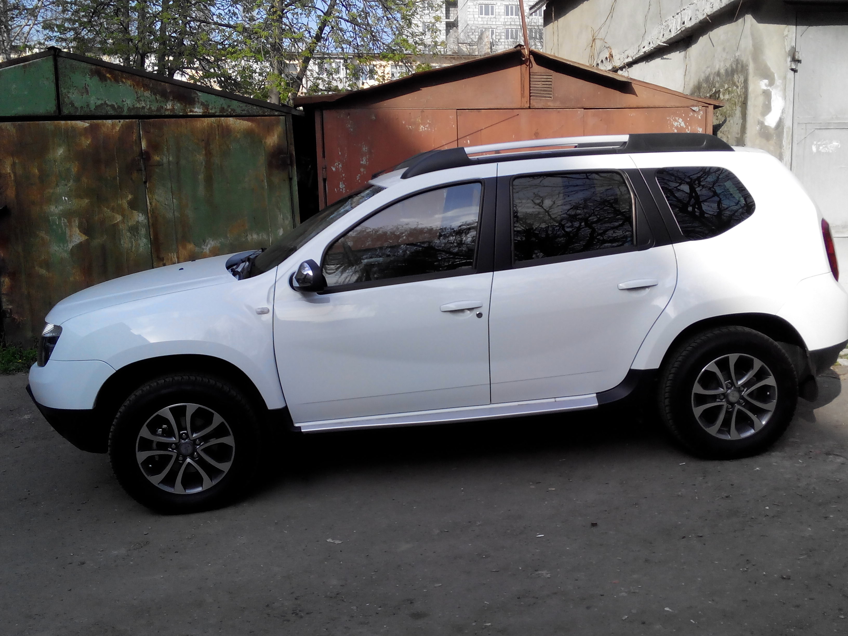

Сообщение от z.v.v. Посмотреть сообщение
На днях прикупил диски для своего белого коня, как поставлю фото выложу.
Ну вот и фото:
