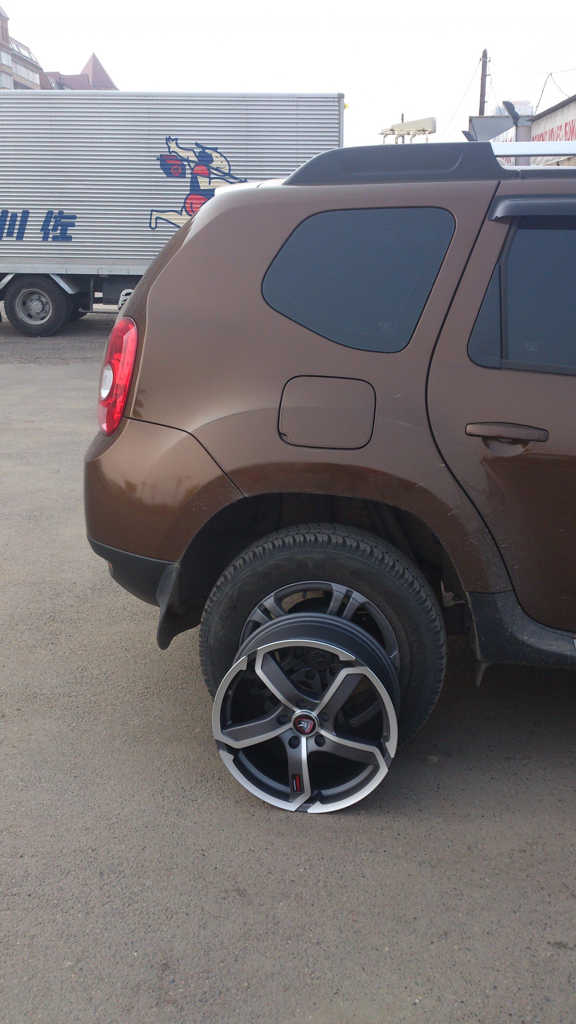

Как вам вот такие диски??? Фирм Ямато R17
