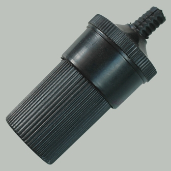

3А -сильноточный провод?
Тяните от блока предохранителей (после предохранителя прикуривателя) - все будет штатно защищено.
Повторюсь - я специально поехал к дилеру с заданием сделать мне проводку для регистратора. Привез ему провод сечением 2.5 кв.мм и гнездо
вот такое . Теперь оно лежит под обшивкой потолка в районе плафона и питает регистратор радар и иногда навигатор.
После установки потолочной консоли 12 вольт в нужном месте уже есть (с дилерской гаррантией )

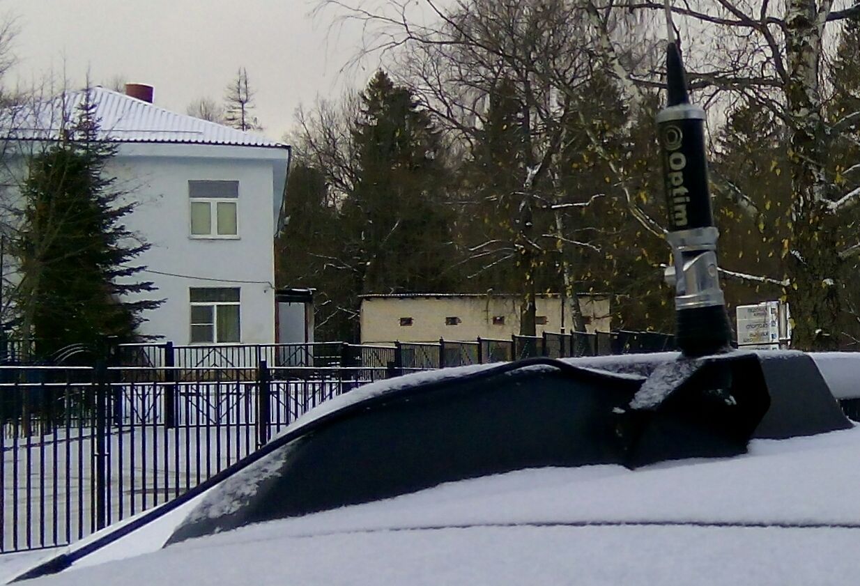

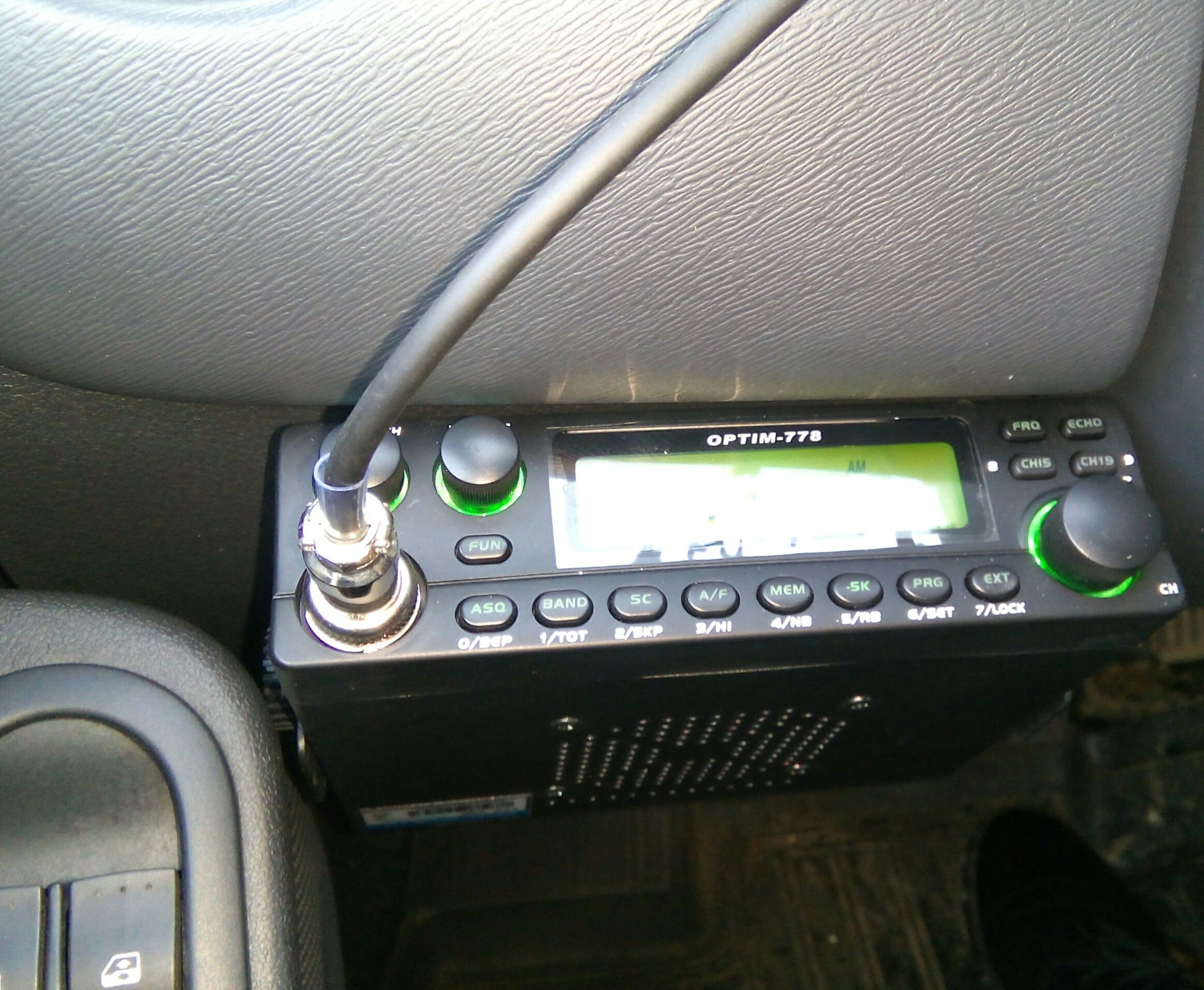

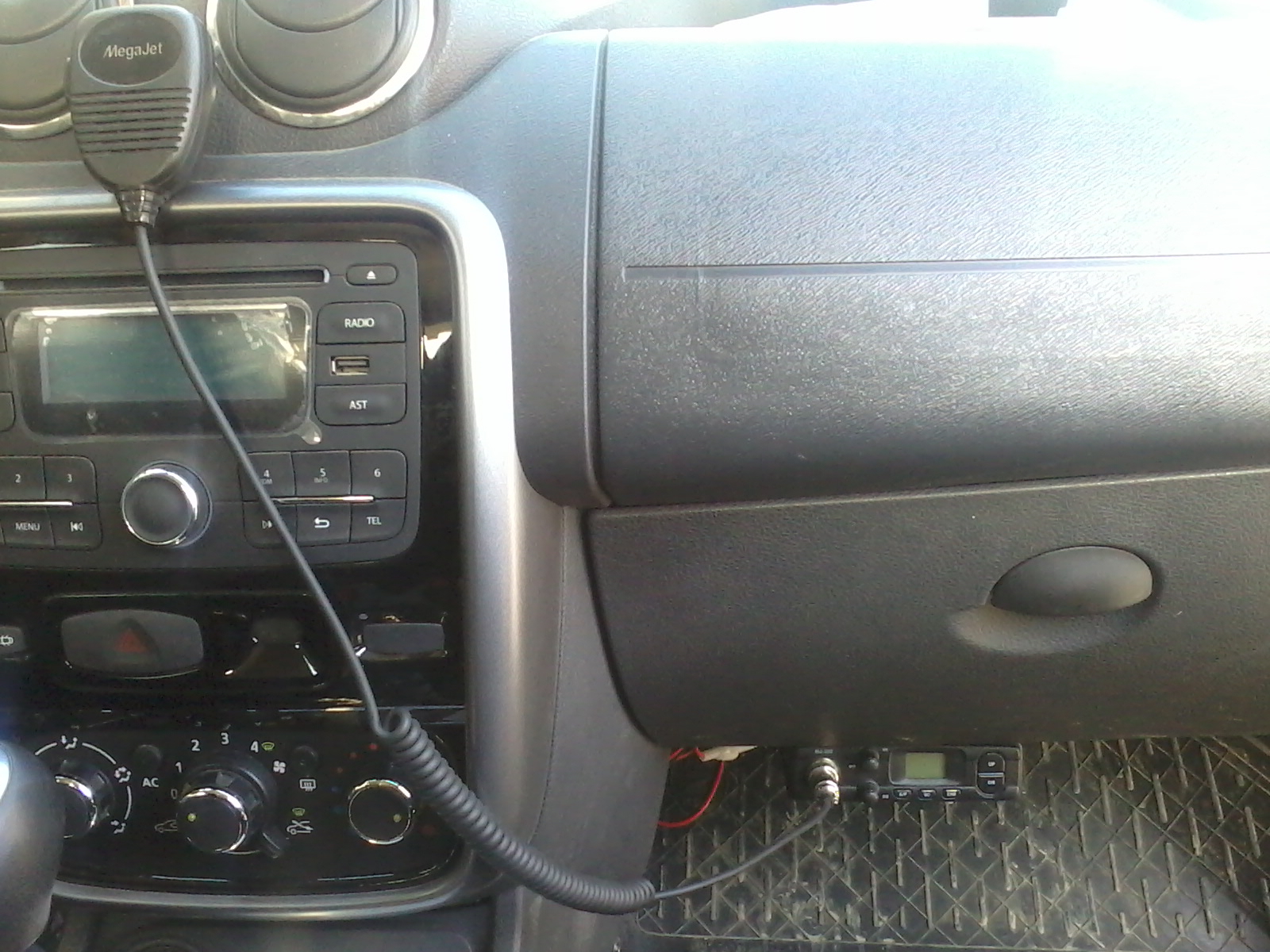

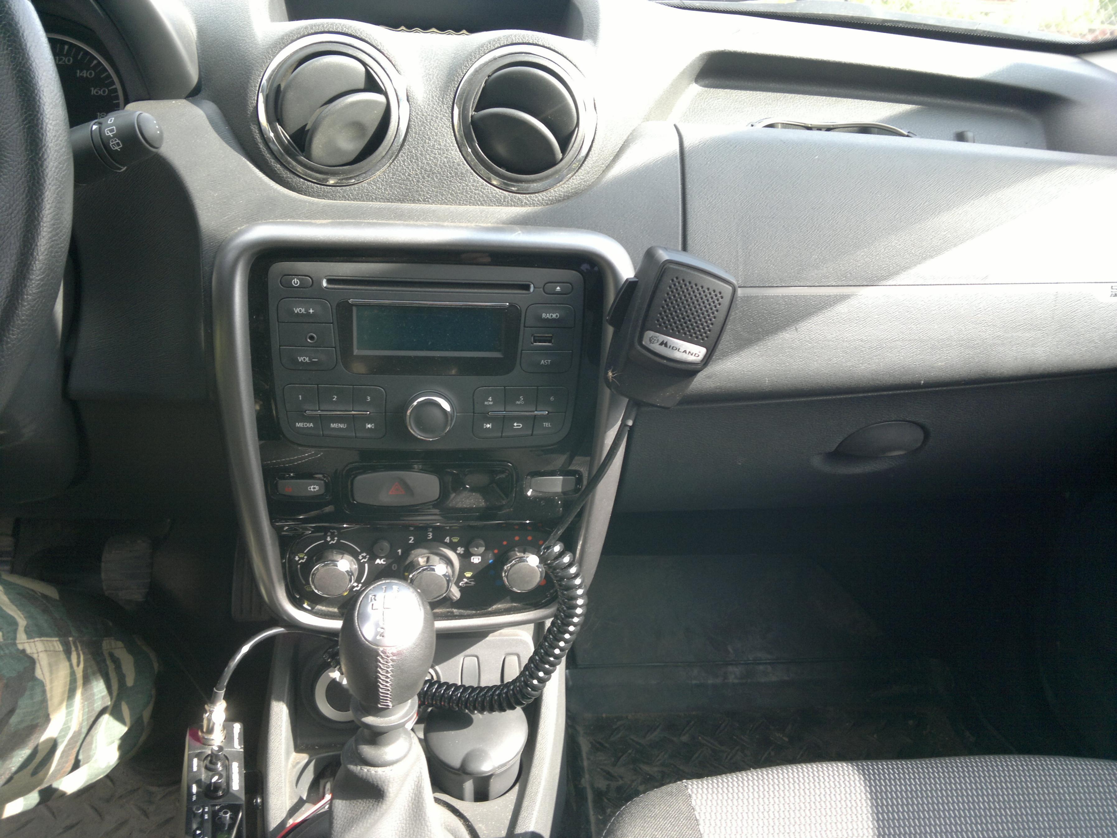

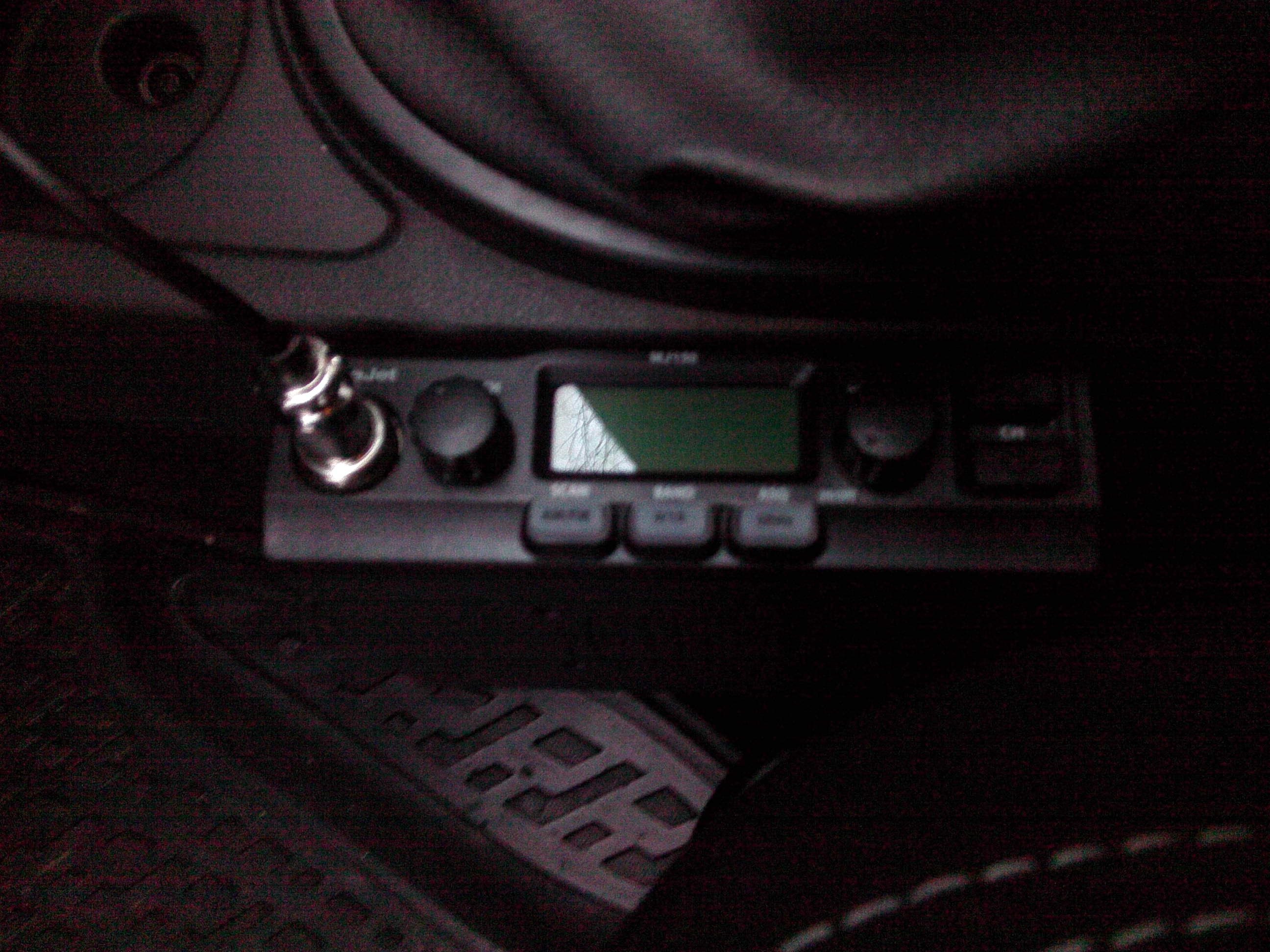

Вот и я поставил рацию

У меня на месте вашей рации разветвитель прикуривателя. Сама рация на торпеде в углублении посередине, '+' подключал напрямую к аккумулятору, минус к точке подключения минуса фена, справа от педали газа.

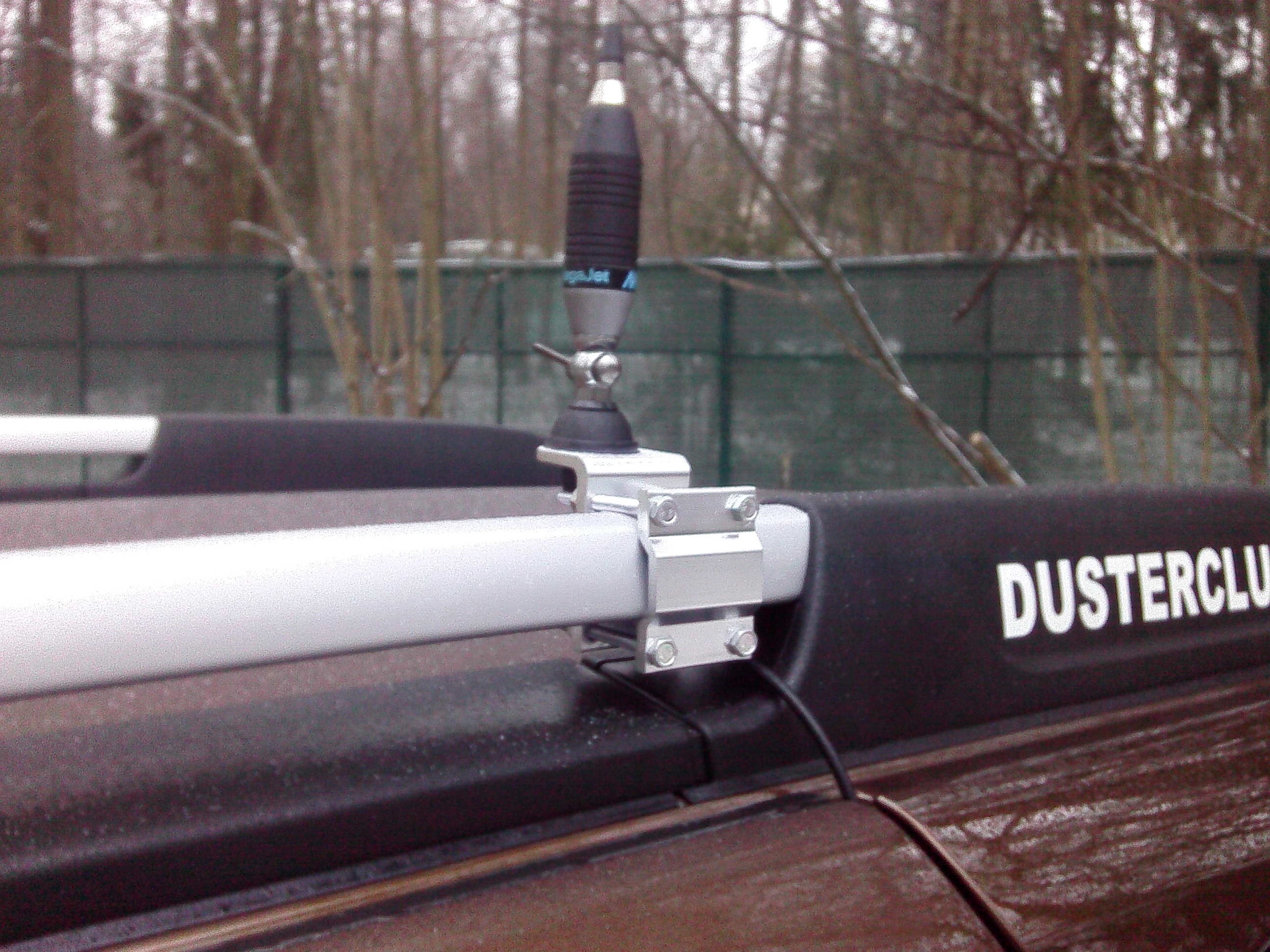

У меня стоит вот так и магнитка на крыше, есть правда ещё в багажнике усилок на 100вт, но это для города. Мы обычно по городу тут общаемся http://ark34.ru/
