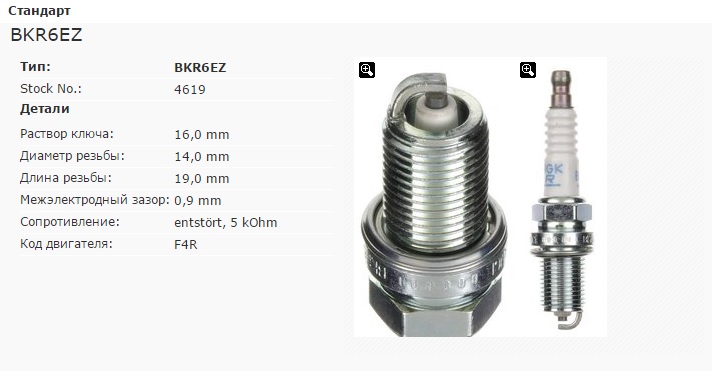

Нашел на сайте NGK свечи для нашего двигателя, вернее на Меган 2 с точно таким же движком, как и у нас. Нашего Дастера у них на сайте нет. Ссылка
По цене, как оригинал. И по зазору подходят как раз. Возьму эти свечи с собой на ТО-2.

Сергей159
Аватар для Сергей159
Онлайн: Сергей159 на форуме
Адрес: Пермский край
По умолчанию Re: Свечи зажигания 1,6л, 2.0 л.
tolik223, слишком большой зазор - 1.1. Не знаю, но на официальном сайте в каталоге эти свечи на Дастер выдает.

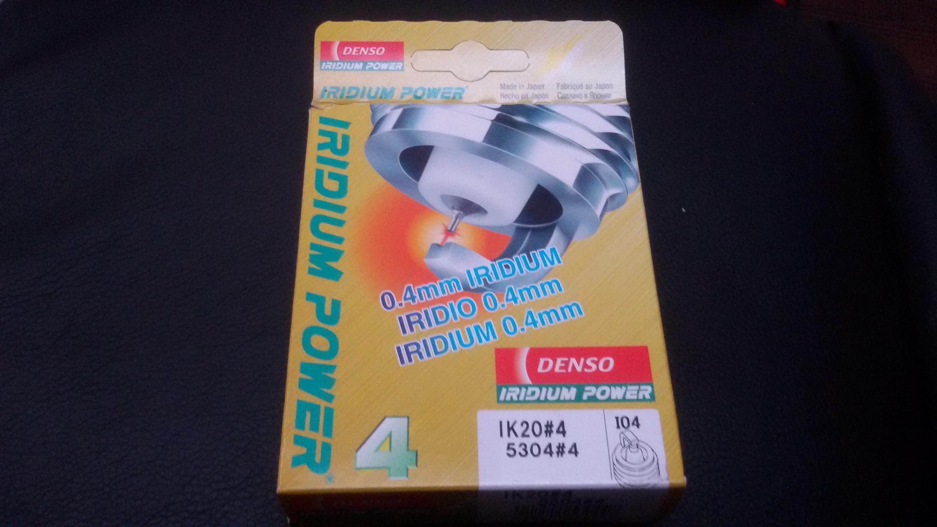

tolik223
Аватар для tolik223
Онлайн: tolik223 вне форума
Был(а): 06 июн 2025 16:41
Адрес: Ленинградская область
Автомобиль: wv passat.DUSTER Luxe Privilege 4x4
Беда в том что уже купил.по экзисту эти свечи бьются как аналог. В автолавке и тд.не бьются
Старый 17.09.2015, 21:50   #436
Сергей159
Сообщение от tolik223 Посмотреть сообщение
Можно попробовать выставить на них зазор 0.9 мм.
Да можно и не трогать зазор, одна-две лишние десятки не страшны, заводы всегда занижают зазор для уверенного запуска при разряженном аккумуляторе, густом масле на морозе и т.п.

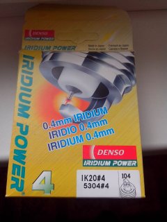

Д.А.В (резиновый)
мудак обыкновенный
Аватар для Д.А.В (резиновый)
Онлайн: Д.А.В (резиновый) вне форума
Был(а): 13 ноя 2016 00:31
Адрес: Н.Новгород
Автомобиль: Hyundai Creta 2.0AT,2WD
Ставил данные свечи Denso IK-20,прошли 1500км-сгорел иридий,остался крайне не доволен.Может конечно подделка попалась
Поставил NGK BKR6E,вот эти что надо работают
