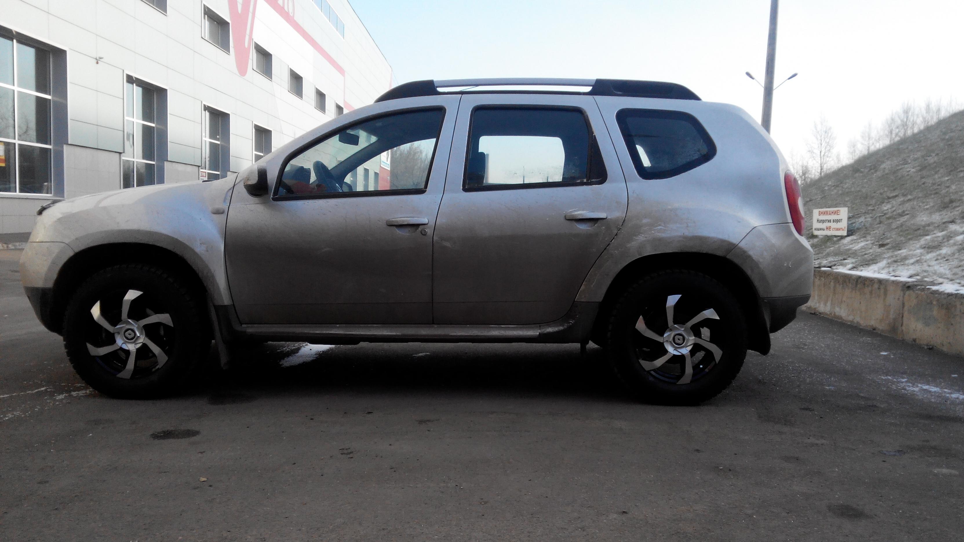

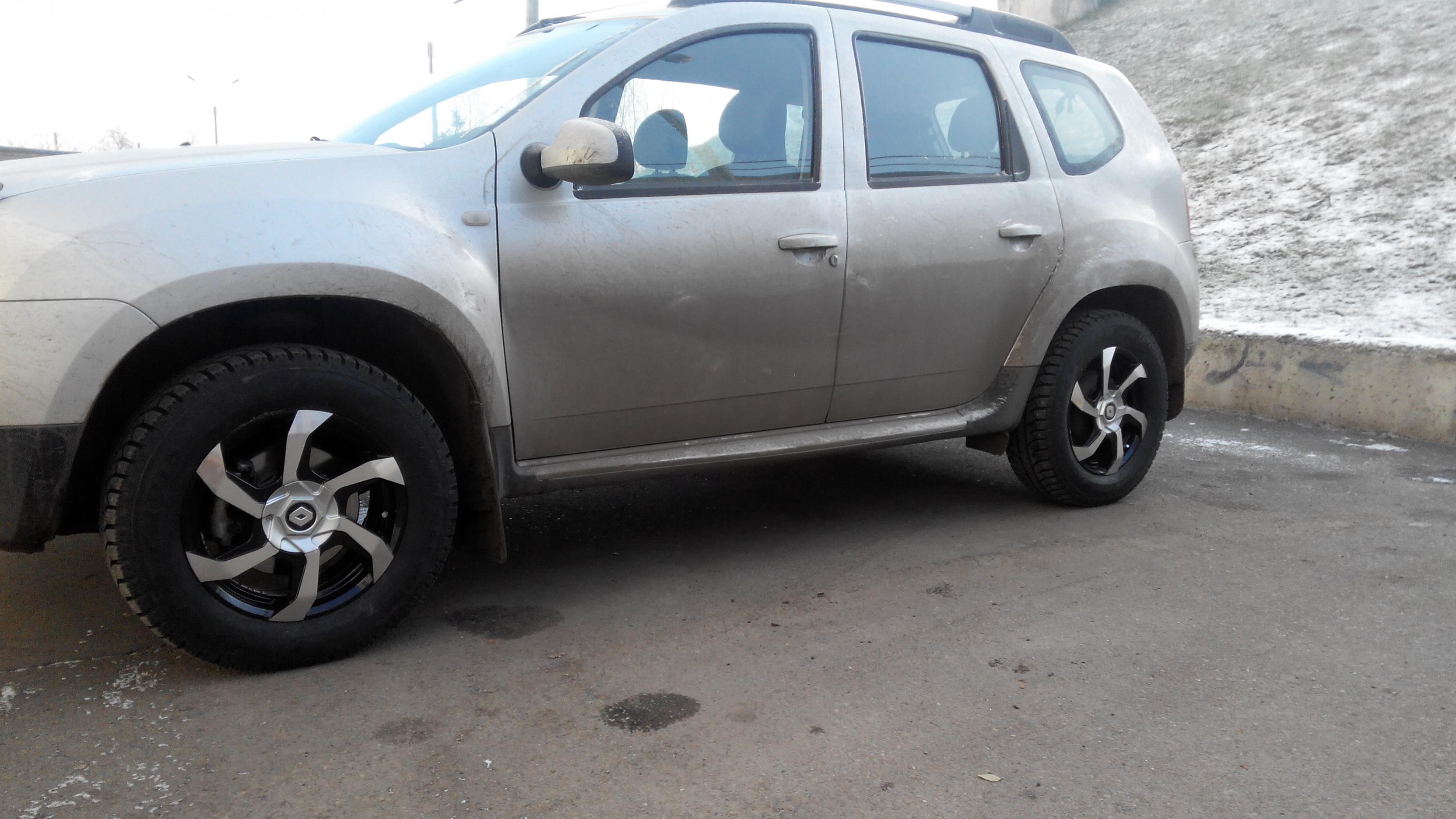

Всем привет! Поставил себе литье LegeArtis RN508(пишу по памяти). Болты шли в комплекте, длина резьбы 28. Секретки по одному болту на колесо поставил из тех что были, а именно с длиной резьбы 30. Вопрос, могут ли быть последствия? Фотки выложу позднее так как пишу с телефона

Сообщение от CandyMan Посмотреть сообщение
с сзади цеплять могут.

Цеплять за что? За колодки? Датчики и саму ESP не загублю случайно? А с переду ничего не грозит? Поначалу когда только поставил были слышны цоканья с изменяющейся частотой в зависимости от скорости, сейчас вроде не слышу.

Была проблема такая. Как только одел диски, цокот был сзади, спустя 10 минут прошло. ВЫкрутили все болты, всё нормально. А секретка была чуть длиннее. Буквально на 1мм.
