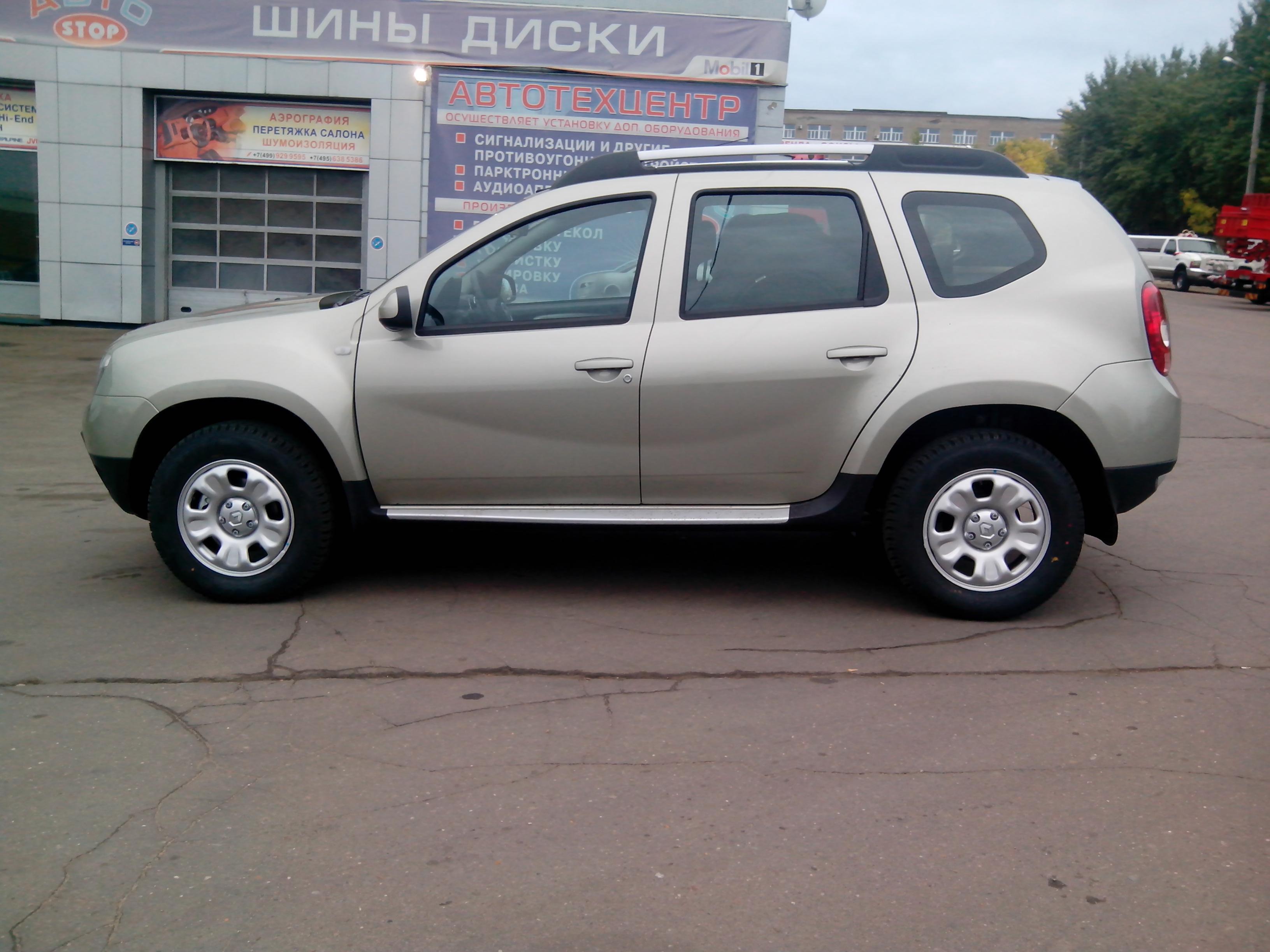

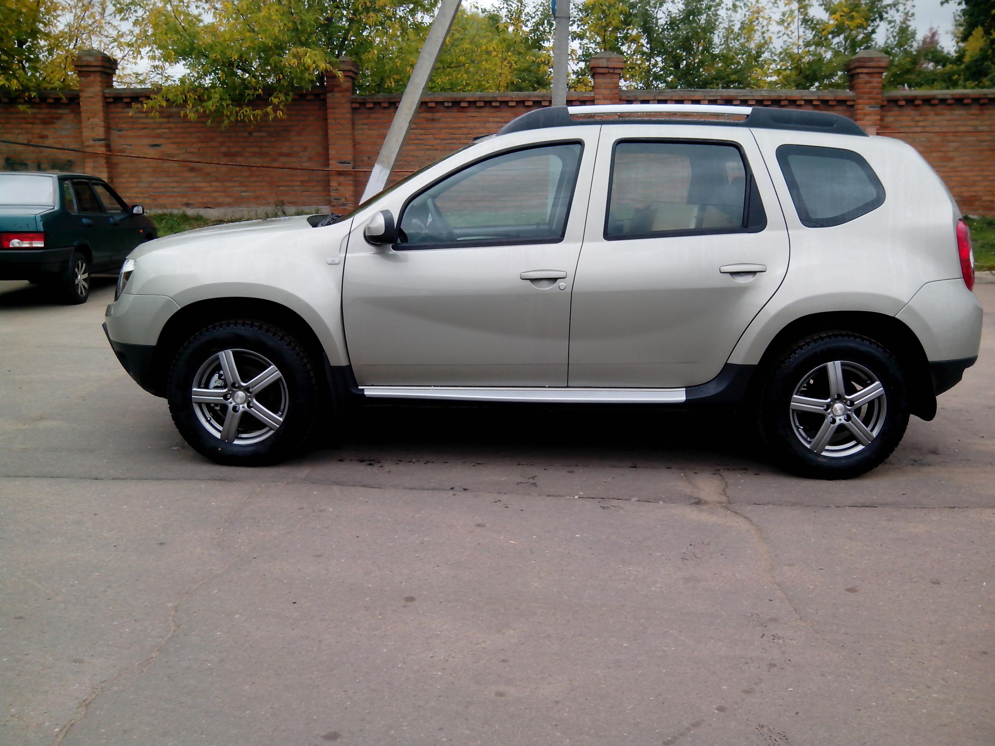

родная штамповка и покупное литье
литье - пост #4396

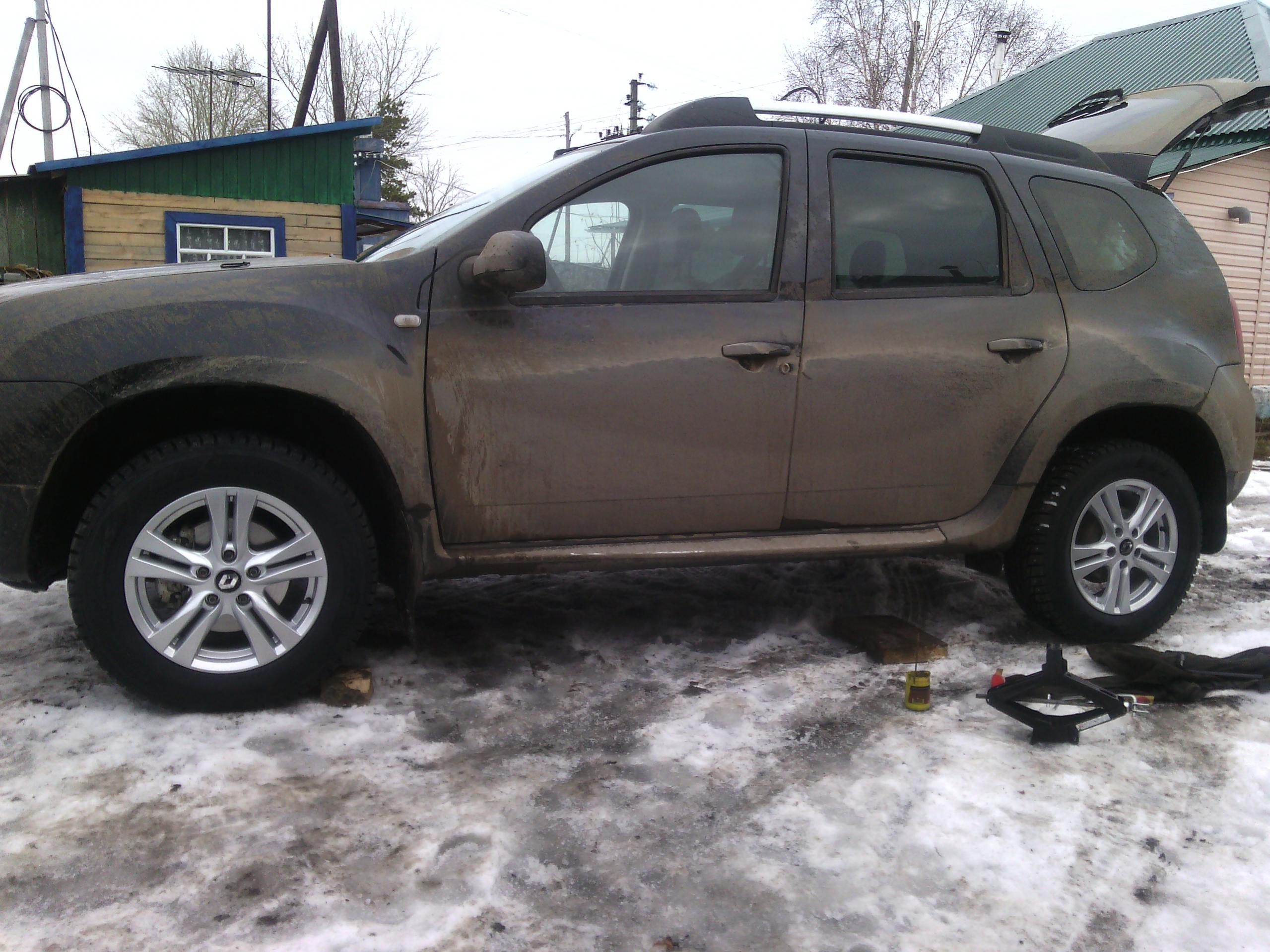

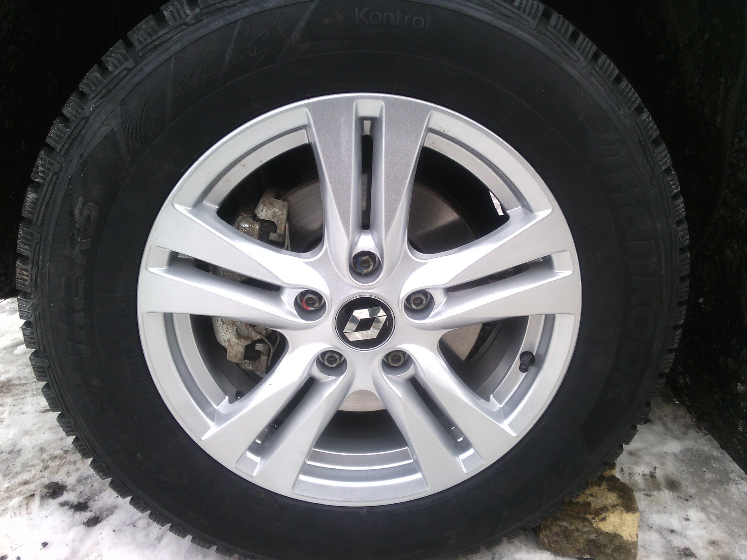

Вот такие диски с заводскими параметрами

Старый 06.11.2014, 18:02   #4469
a007kp
Аватар для a007kp
Онлайн: a007kp вне форума
Был(а): 09 фев 2024 20:35
Адрес: Чебоксары
Сообщение от Олег156 Посмотреть сообщение
Что за модель? Почём?

Сообщение от a007kp Посмотреть сообщение
replika duster rkl 12c, 2750 р за диск
