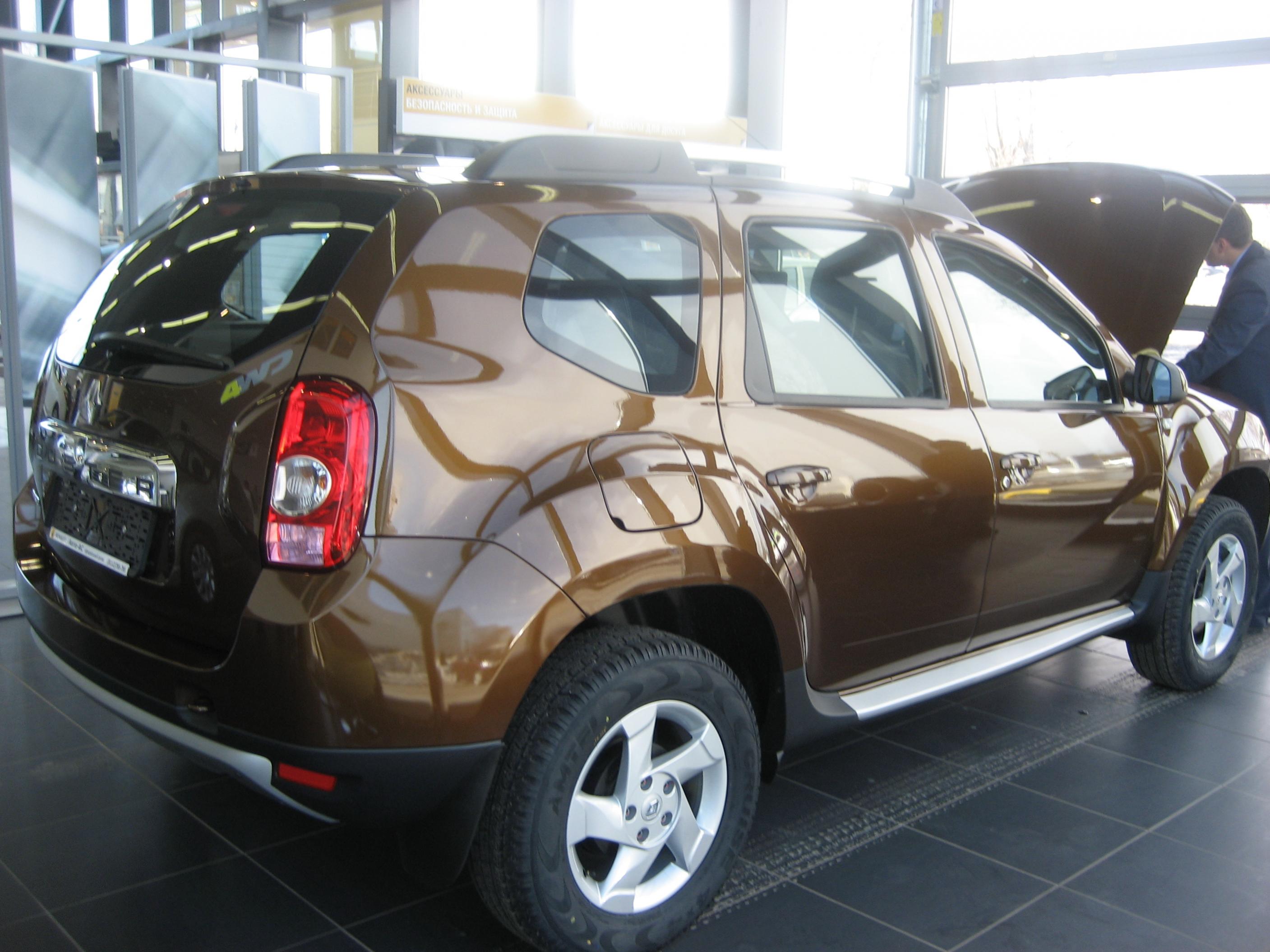

Вложение 69912 реплика рено r16 16х6.5, 5х114.3, 47, 66.1 w , вчера пришли диски успел до подорожания сёдня собрал
Вложение 69913

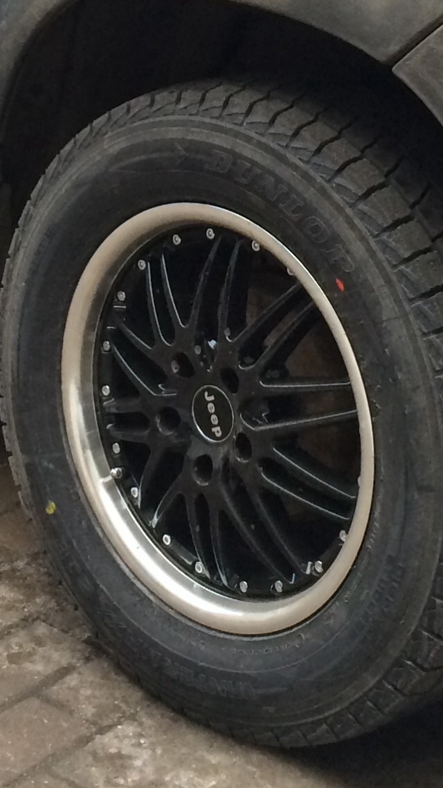

Regas, спасибо за советы, но у нас с вами разный подход к выбору колес и колесных дисков. Мне низкопрофильная резина не нужна. Хочу на лето колеса 235/75R15. Вот под них и подбираю диски. Видимо, возьму штамповку от KFZ.
Не спорю хороший вариант, оязательно берите с полочкой и шириной посадочного места диска J7. Вылет ET40 и можно до ЕТ35.
Были бы у Дастера арки пошире можно былоб втыкать не особо парясь по профилю у шин.
Просто совет для всех, для бездора с дизельным ДВС и 2л. ДВС
Диски типа Jeep, если в финансах неограниченны.
Диски R16 J8 вылет ЕТ30, с шинами 255/60 или 245/60 вылет ЕТ35 Обязательно с полочкой и уселителем профиля Оптимально
245/65 в притык. Нужно поднимать клиренс.
Либо как у меня диски R16 J7 вылет ЕТ38 а так же 40-35 можно J7,5 с шинами 235/60 или 235/65.
Для высокого профиля нужно поднимать клиренс.
Борт у кромки диска является усилителем низкого профиля.

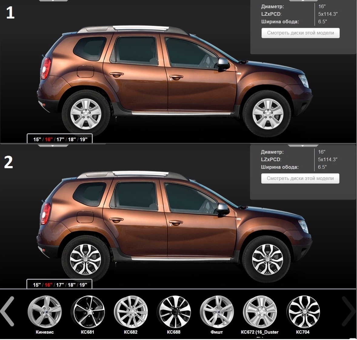

Клубни, интересно Ваше мнение:
Если бы стоял выбор, какой вариант выбрали бы 1 или 2?
"Ни какой" тоже принимается.

Сообщение от 67sergey67 Посмотреть сообщение
У меня на авто стоит 1-й вариант. Обошлись под НГ с шиномонтажом в 10800 рублей +1 бут водки
Второй!!!
http://m.kolesa-kik.ru/catalog/wheels/35536.html
Уже заказал... Едут!

взял себе такие как 1 вариант, ставить буду на лето, пока лежат в коробках обошлись 12800 руб.

Наверно все таки второй.
А можно всех посмотреть?
Если серьезно где можно этот конфигуратор посмотреть,семнадцатые уже лежат но интересно поэкспериментировать.

Если дороги хорошие то второй а если плохие то первый .

первые крепче при попадани в ямы , площадь опоры на окружность диска больше . P.S. Два года назад , когда искал для себя вариант дисков , на статью про диски наткнулся и там на это указывалось , много фоток с поломанными лепестками дисков . А для хорошей дороги вторые - они симпотяги и немного легче первых .

Вопрос спорный. "Площадь опоры на окружность" визуально примерно одинаковая. А вот "промежутки без опоры" у 2-го диска меньше.
Вес - да, у 1-го 8,7 против 8,5 у 2-го, НО допустимая нагрузка 510 против 525кг соответственно.
ЗЫ. Исходя примерно из этих соображений себе на лето взял Игуану

вариант 2 это родные диски Ниссан Террано
---------- Добавлено в 12:46 ---------- Предыдущее написано было в 12:44 ----------
На мой взгляд Дастеру первый вариант лучше подходит...

Всё верно , поэтому штатное литьё как первый вариант ( отличия реплики RN 65 от штатных не нашёл )
