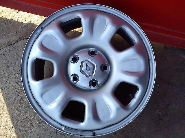

Друзья оконсательно запутался. Стояли штатные штамповки как на фото.
Сейчас покупаю вот такое литье.
http://www.blacktyres.ru/catalog-dis...el-5998/38862/
Болты нужно менять и на какие?
Машина первая, диски до этого не покупал, строго не судите

В первом сообщении все расписано, я бы на 26мм взял.

Выкрути болт с штамповки, вставь в литой диск и замерь мет. линейкой на сколько выступает.

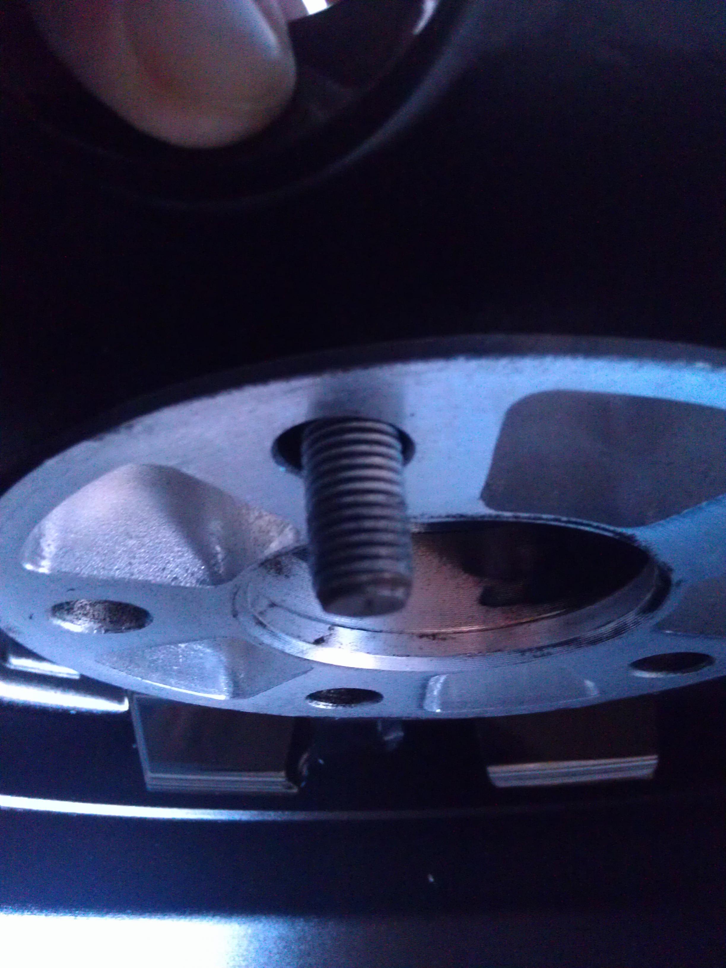

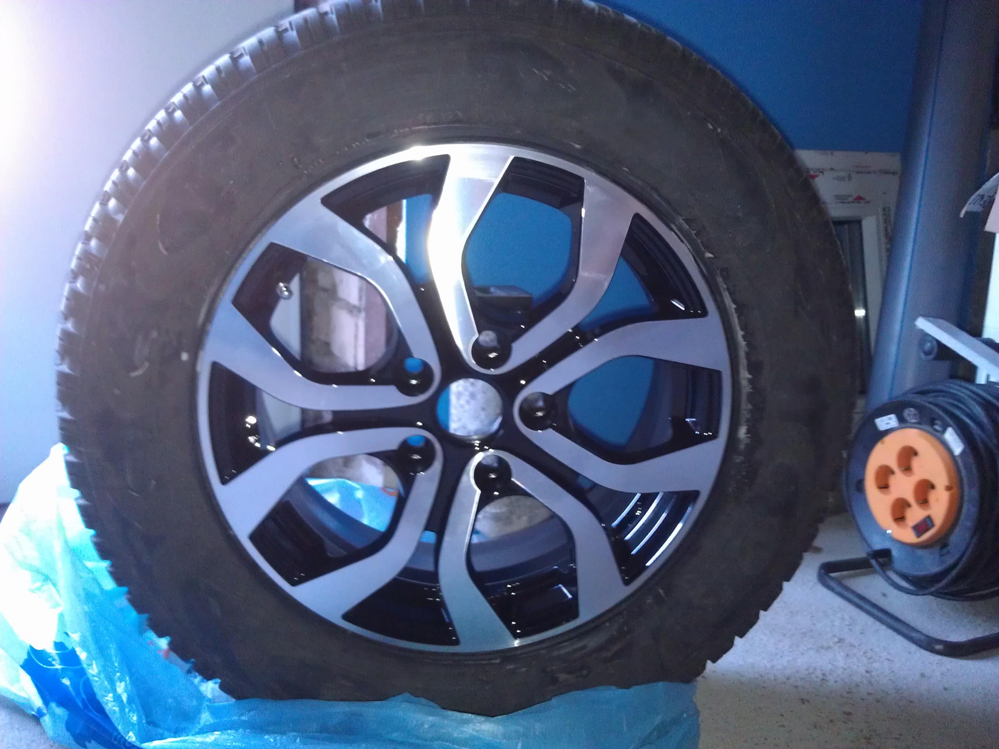

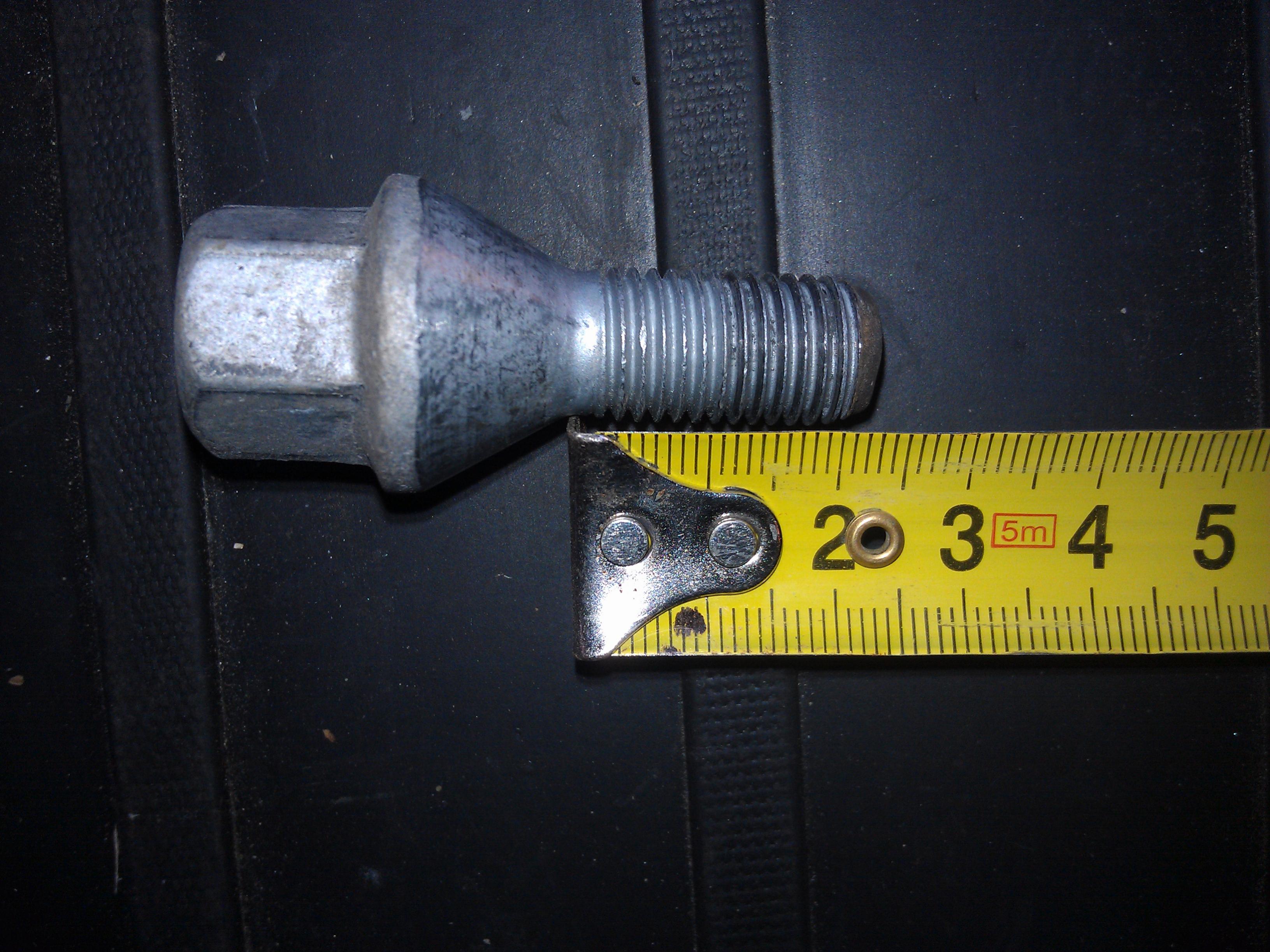

У меня штатное литьё, как оказалось, прикручено короткими болтами. Купил КС704, вставил выкрученнный болт, получается примерно 17-18 мм. Сомнения: достаточно ли данной длинны?

Достаточно. Пробег 2000 с такими же.

Стилизованные диски- 26см. Лилье КиК- 27см. Реплика-28см. Запаска- 24 см. Это длинна резьбы. : Резьба M12 шаг-1.5 Проверенно,

Болты должны закручиваться минимум на 6 витков - максимум на 10- иначе будут "цепляь" проверено

K&K КС704 (16_Terrano SN) прикрутил сегодня болтами с длинной резьбы 28мм, получилось 9,25 витков, ни где не цепляет.
