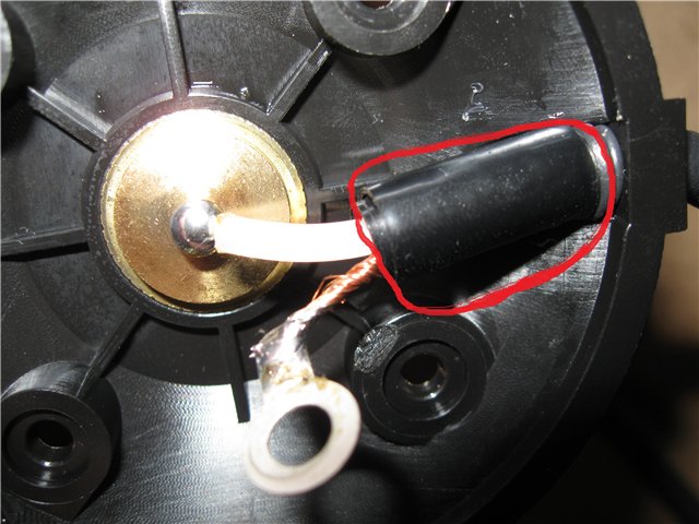

Сообщение от тарпан

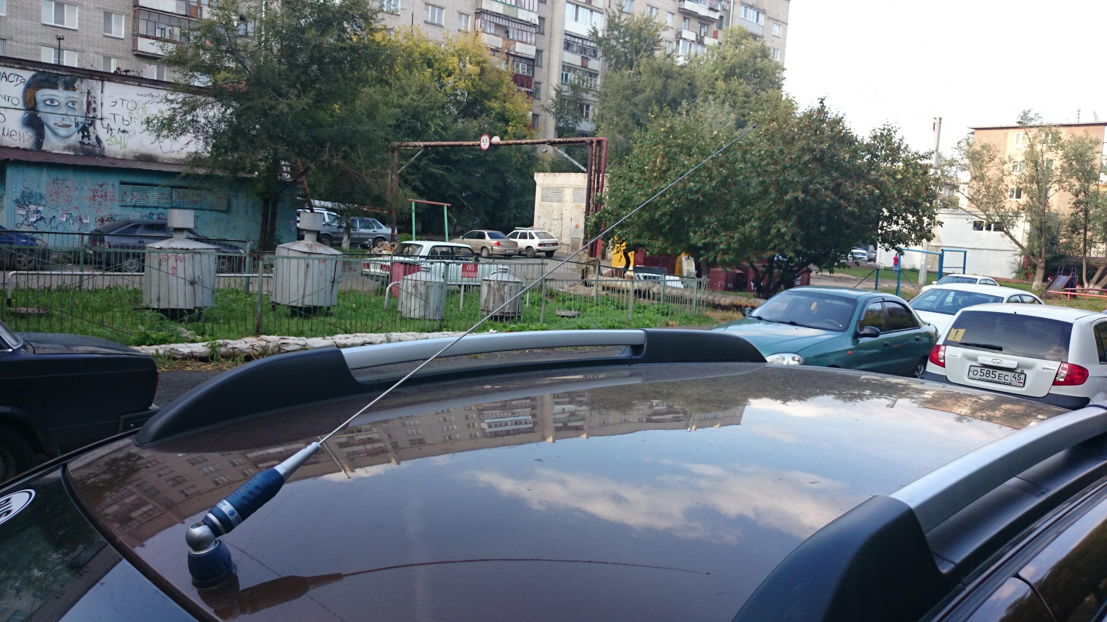

Привет всем. Подскажите а можно ли магнитную антенну установить стационарно (на релинг) она выкручивается из магнита. Оставить штырь и на кронштейн к релингу.(без магнита) Или нужна спец антенна? Длина антенны 1,5м. Или в магните какая нибудь катушка стоит?
Внутри пластикового конуса, основанием которого является магнит, между штырем антенны и кабелем, стоит согласующая катушка.
Т.е. сам по себе штырь - это еще не антенна, а просто кусок сталистой проволоки.
IMHO нет смысла переделывать магнитную антенну - все равно нужна будет другая согласующая катушка. Проще другую антенну купить.

Согласен полностью что проще купить новую.
А вот на счёт согласующей катушки - Согласующий катушка находится не в магнитном основании и поэтому саму антенну можно использовать.
Нельзя! КСВ так перекосит ,что не настроите вообще!
Прочитайте ссылку (я выше давал) - там простым языком написано что ,к чему, и почему.
Купите врезную антенну и буде счастье

да, спасибо смотрел там. Завтра буду колдовать  попробую разьем выковырнуть из магнитного основания (он с проводом, а провод проложен уже) и присобачить на кронштейн и на релинг, про массу вкурсе.
Не надо выковыривать, попробуйте разобрать, возможно этот-же разъем потом прикрутите к кронштейну.

У меня - настоящая правильная магнитка (потроха примерно как на фото)

Связь с кузовом ЕМКОСТНАЯ!
А в воздухе витает жуткая идея сделать ее гальванической.
ЗЫ - так устроена настоящая работающая магнитка.
Вполне нормальная магнитка стандартной конструкции. Блин в центре магнита - первая обкладка конденсатора, фольга увеличивает ее площадь, вторая обкладка кузов.
То есть экран кабеля через конденсатор соединен с массой (противовесом).
На фотке видно что центральная жила кабеля идет на антенный разъем. Никаких дополнительных согласующих устройств нет. Возможно под изолентой (отмечено кружочком) есть ферриты, это хорошо, причем для врезной тоже.
В итоге конденсатор у нас в экране кабеля, избавиться от него только плюс.

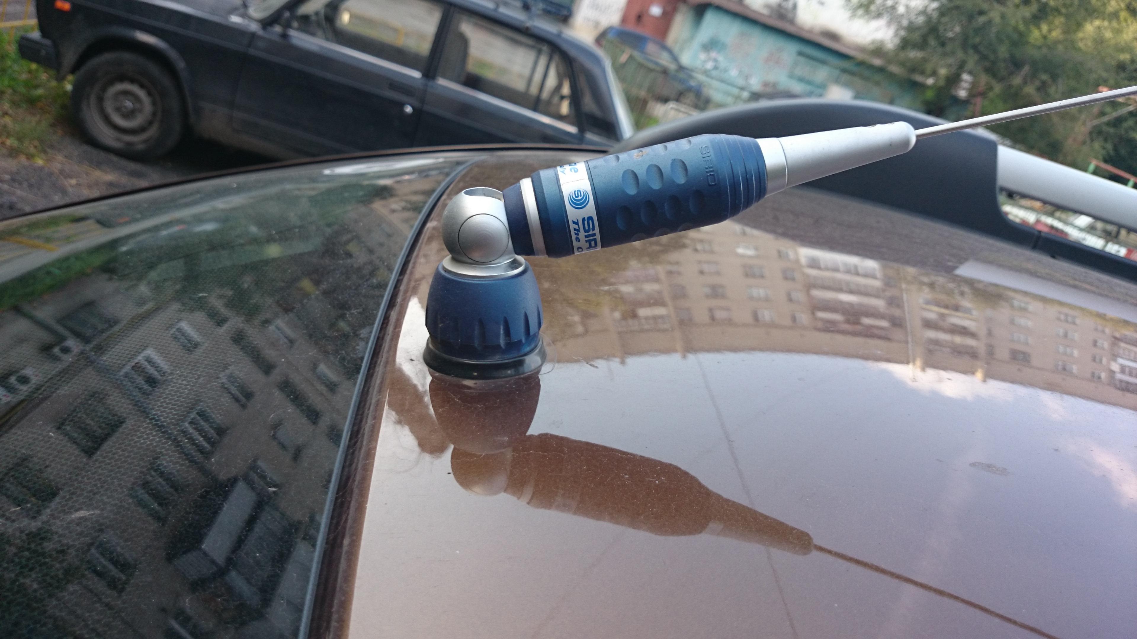

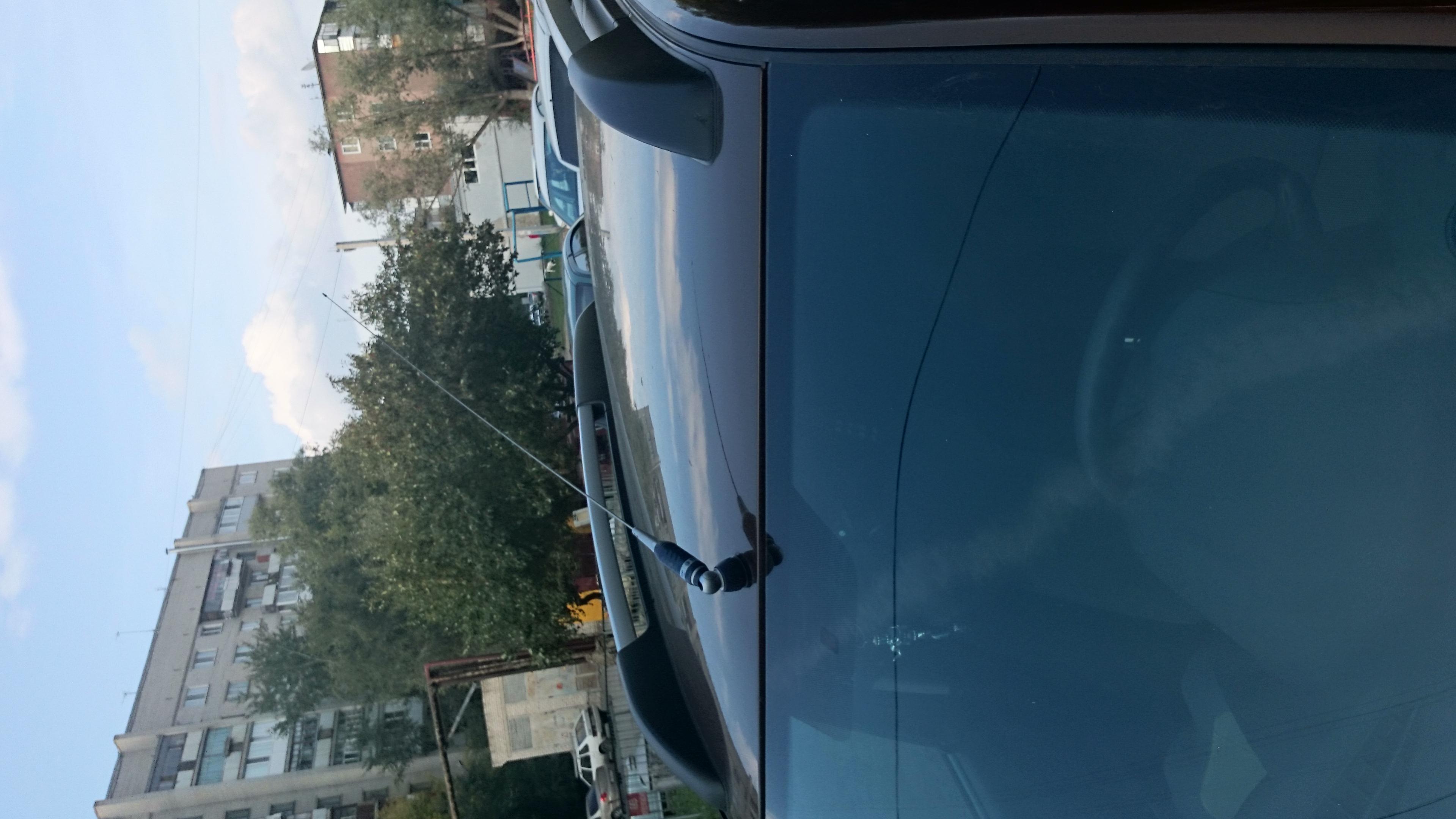

Вот пример
Антенна для врезки http://a27.ru/ishop/antenna/antenna_41.html
Та же антенна с магнитным основанием http://a27.ru/ishop/antenna/antenna_40.html
Антенна одинаковая в обоих случаях. Разный вариант установки.
В первом врезка.
Во втором - магнит.
