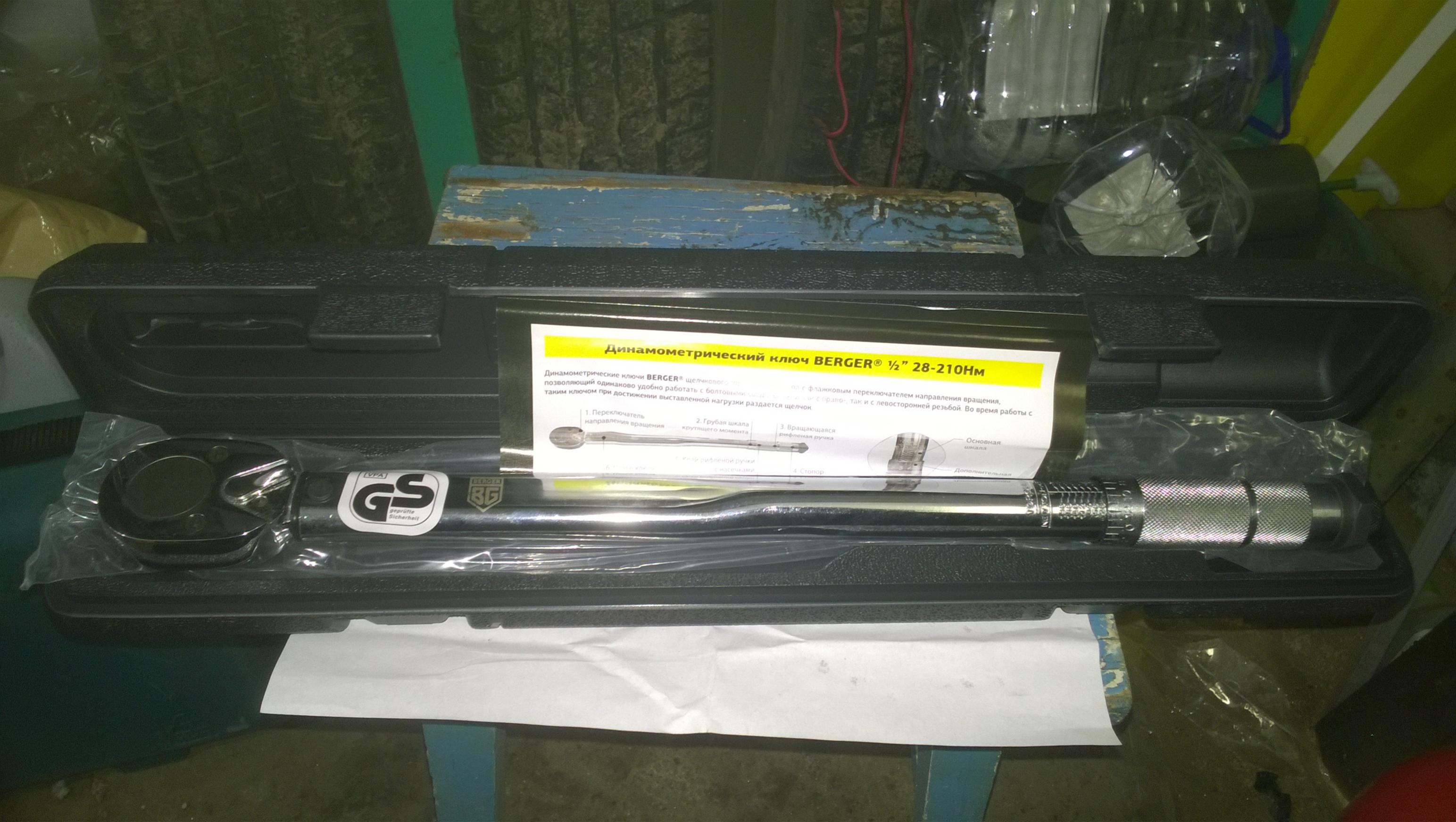

не, ну, как бы, руками можно тоже по разному затянуть(((((.
У меня друг, так, не напрягаясь.....:
Дык, ну и не давай другу затягивать свои колеса, делай это сам, а то потом без дополнительного рычага и не открутишь, случись чего

Сообщение от Strusto
да это понятно! вот у меня и страх.....а вдруг я не дотяну (я ж не знаю какую силу нужно приложить?  ....поеду колёса потеряю)))))
Вчера поставил летнюю, дк, извините, даже в сервисе ребята протяжку делали динамометрическим ключом (щёлкающим)

Сообщение от Спутник
Попробуй открутить и закрутить один болт, чтоб примерно понять усилие на рукоятке штатного баллонника.
ЗЫ, при затяжке я тяну ключ руками вверх, на сколько хватает сил.

Сообщение от Михалыч35
Спутник, Дык ключик та прикупи,ежели с головкой не владах.
От как раз мой случай
Поэтому и прикупил перед НГ такой экземпляр. Правда перед НГ это стоило всего 1190р...

Сообщение от mayorvs
1/2" как я понимаю?
Хороший экземпляр.
1/2" как я понимаю?
Аха, 1/2". На минимуме как раз 28 Нм - свечи протянуть (с этим у меня главная проблема), ну и до 210 Нм, хватит и на колеса.
За 1190р не мог не купить

mayorvs,
посмотрел ваш ключик......так и не понял как там выставлять силу затяжки? (зачем там вторая шкала на рукоятке, что крутится?).....нарисованые цифры мне ясности не внесли....(честно, не особо я в этом шарю)))
