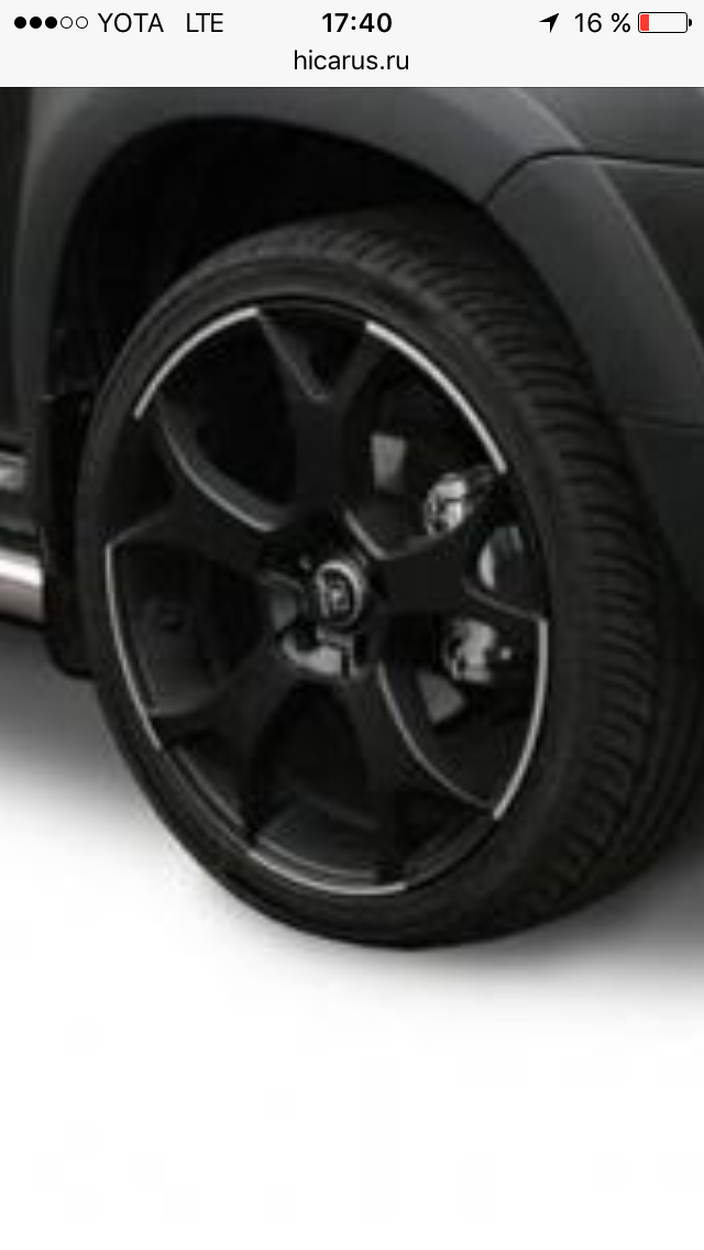

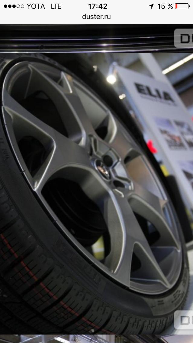

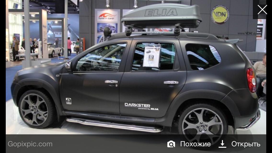

Уважаемые форумчане, подскажите , треба поставить на своего дастра диски r19, или r18, под низкопрофильную резину, может кто знает все четкие параметры диска который влезет без переделок подвески и всяческих доработок?
Такие хочу

Так параметры все такие же, как у родных, только вместо R16 нужно R18 или R19. Можно конечно чуть пошире взять, вместо родных J 6,5 например J 7.0.

Там получается 18-е J8, 19-е J8,5 не широковато ли будет?

.Да, тут может и не подойдут тогда. При повороте колес могут задевать за подкрылки. Шины-то, на такие широкие диски, тоже наверное по шире планируете ставить. Я бы не заморачивался бы с такими колесами, зубодробилка, из Дастера получится.
