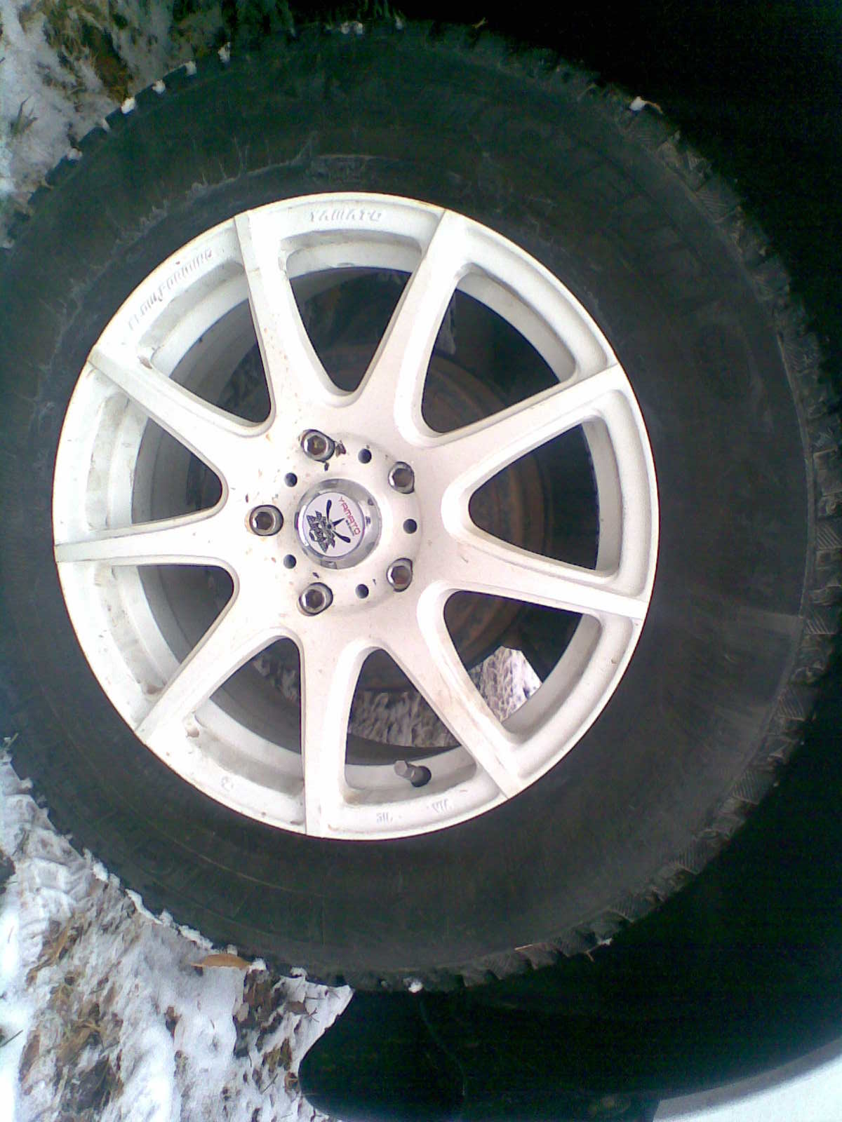

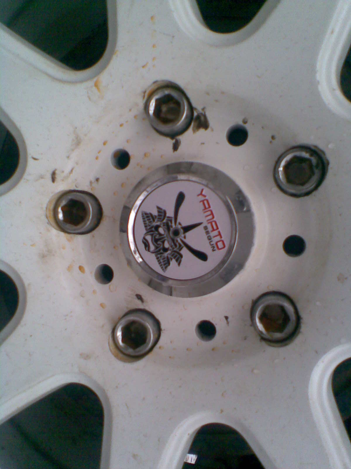

Всем привет . Кратенько обрисую эпопею с дисками .Приехал в *100 КОЛЕС * , надо диски на зимнюю резину . Родные задолбали . Манагер нашел в инете то , что надо : белые , ровные , спиц мало . Сказал - завтра привезу . На след день приехал - диски на месте . Притащил свои на родном железе - давай бортовать балансировать . На след день в гараже начал ставить . Поднял , снял , начал ставить - а вот хер ! Болты не лезут , конус велик . Поехал по магазеям , нашел в одном узкие болты но с внутренним шестигранником . Взял . Приехал в гараж , поставил но как-то неладно , как будто упираются . Выехал , притопил - АХТУНГ !!! Руль бьет - хрен удержишь ! Ну , думаю , вот уроды балансировщики . На след день поехал в МОТОР балансировать . Сижу в салоне приходит механик - пойдем , чего покажу ... Оказывается : посадочная полка на ступице 17,5 мм , а посадочная полка на диске - 16мм , колесо не садиться вот и бьет . Выходов 2 : снимать и протачивать ВСЕ ступицы , или разбортовывать и у фрезеровщика протачивать ВСЕ диски . Ну или ехать и менять ... Но диски мне понравились да и болты куда девать , они все в графитке . После бессонной ночи принял смелое решение ( и сразу воплотил ) . Вывесил одну сторону , опёр на хорошие подставки , снял колеса , завел авто , включил 1 передачу , Поставил на болгарку зачистной диск , уселся напротив ступицы на рыболовный ящик , приставил болгарку и ( постоянно замеряя , снял 1,5мм , снял заход , заглушил . Намазал привалочную плоскость на ступице графиткой , одел колесо , затянул , открутил , снял колесо - посадочная плоскость диска сплошь в графитке . Поставил колесо обратно , завел , глянул спереди : прекрасно , крутится в одной плоскости . Аналогично с остальными . Выехал , притопил - ура , руль как влитой . Вот , братовьё , такая шняга . Вдруг кому пригодиться ! Спасибо за внимание
---------- Добавлено в 17:38 ---------- Предыдущее написано было в 17:34 ----------
А всё от лени ...

владислав51, фотки? Фотки дисков хде?

04.11.2017, 16:39
#5077
Регистрация: 14.10.2013
Сообщений: 919
Время онлайн: 1 мес. 1 нед. 1 д. 11 ч. 35 мин. 18 сек.
: 1286
Был(а): 21 фев 2025 08:20
Адрес: кирово-чепецк кировская обл
Автомобиль: рено дастер
Re: Колесные диски для Дастер (Duster)
вот эти проблемные диски
