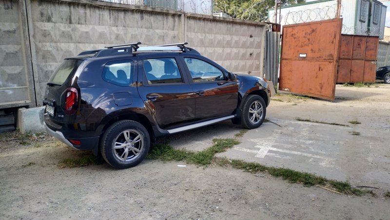

Автомобиль: Логан, теперь Дастер рестайл-19 1,5D, ESP, мультимедиа
Забрал диски, поставил их на лето, а стоковые на зимнюю резину. По весу стока-2019 нет мнений?

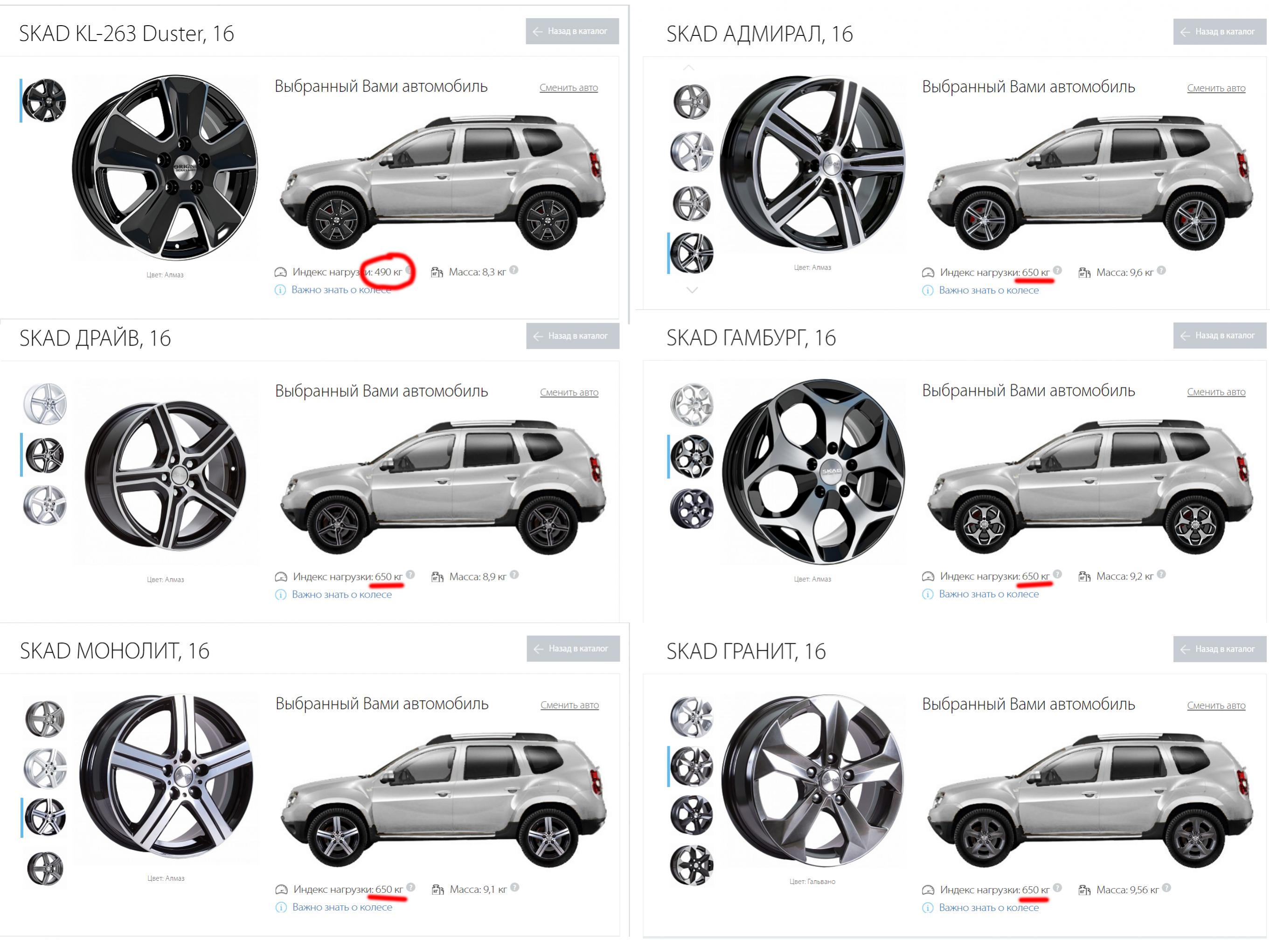

Старый 19.09.2019, 18:16   #5317
mario
Аватар для mario
Онлайн: mario вне форума

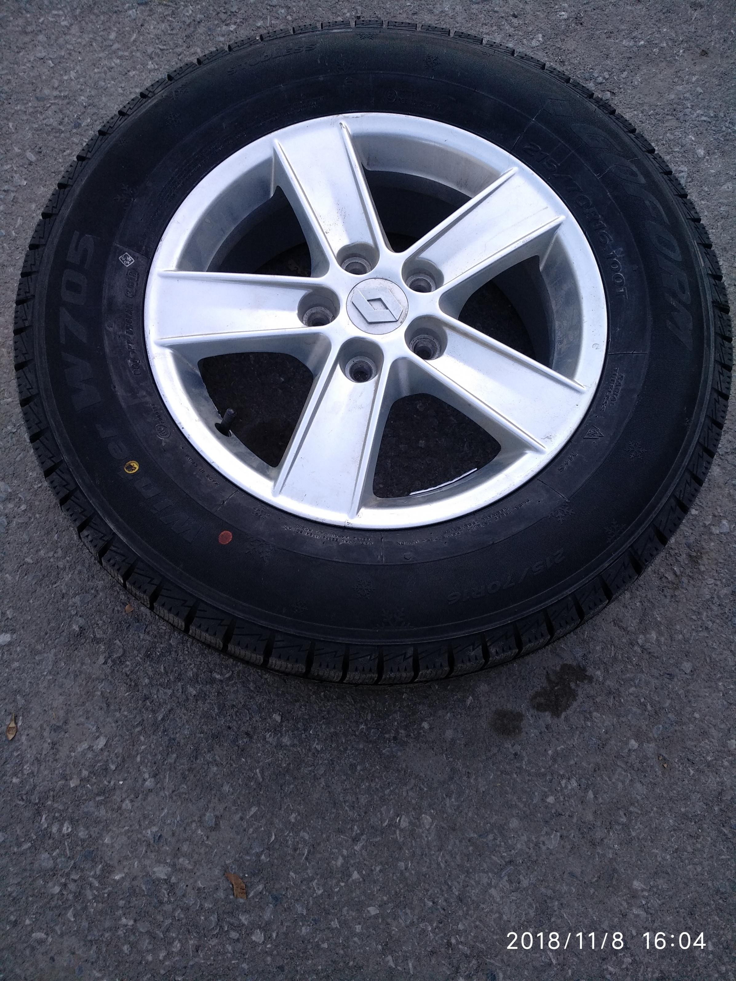

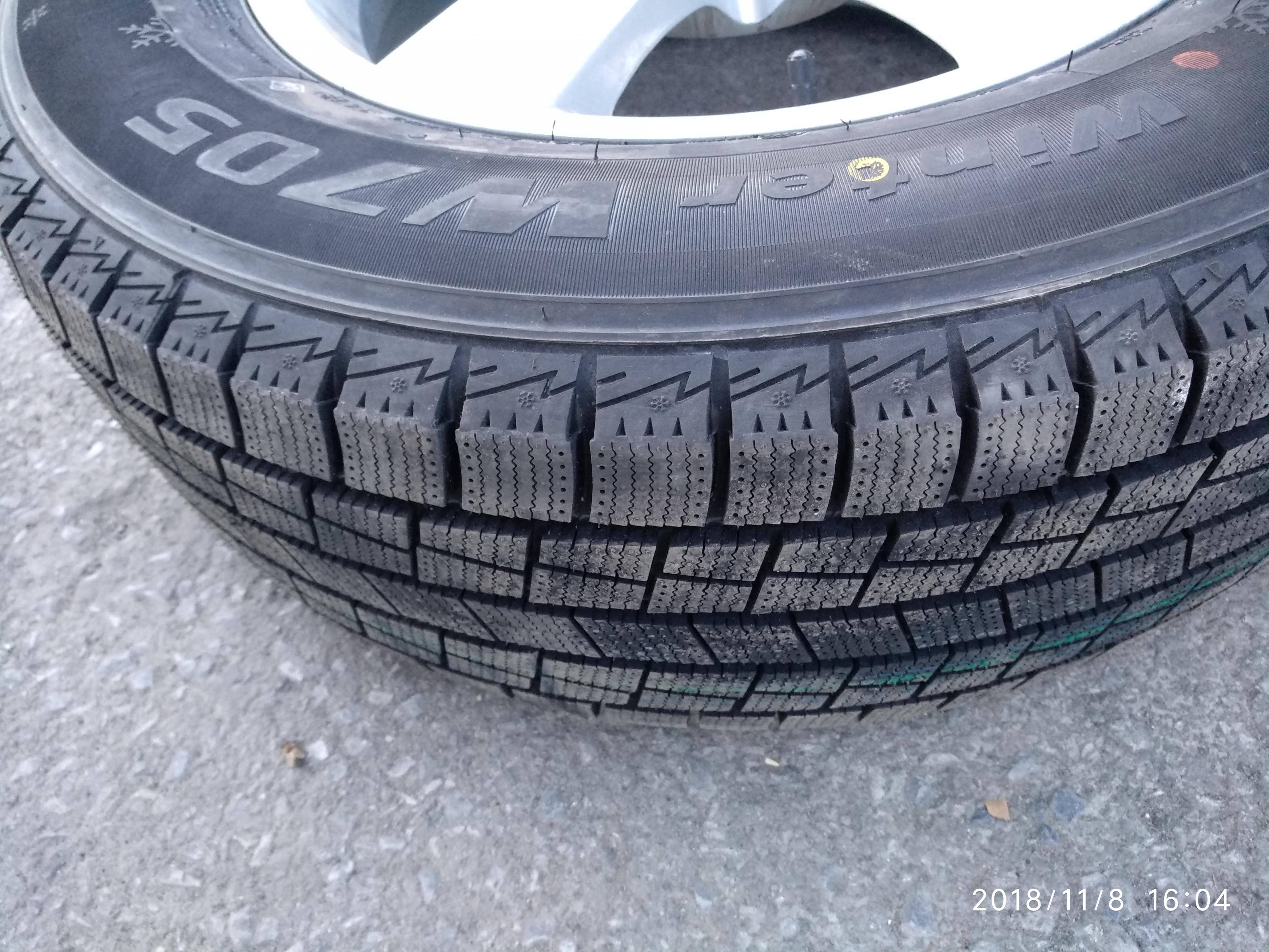

Сообщение от -Джек-
Какие по-качественнее, понадежнее
Никакие, чёрные под лаком реагентов не выдерживают, и трёх зим не отъездишь как лак облазить начнёт.
Мне под зимку категорически не рекомендовали, пришлось брать простые Реплай зато через 2 зимы как новые

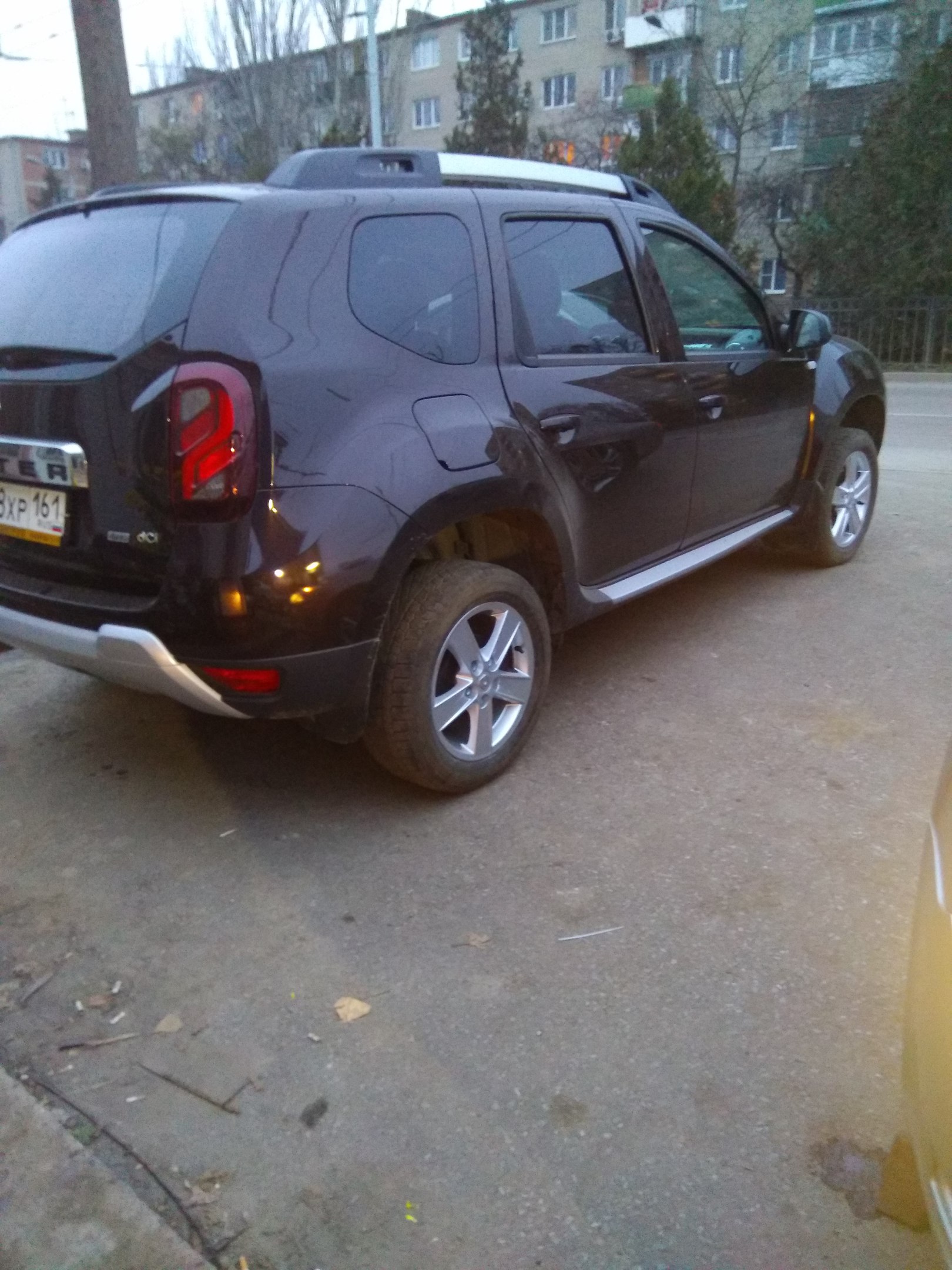

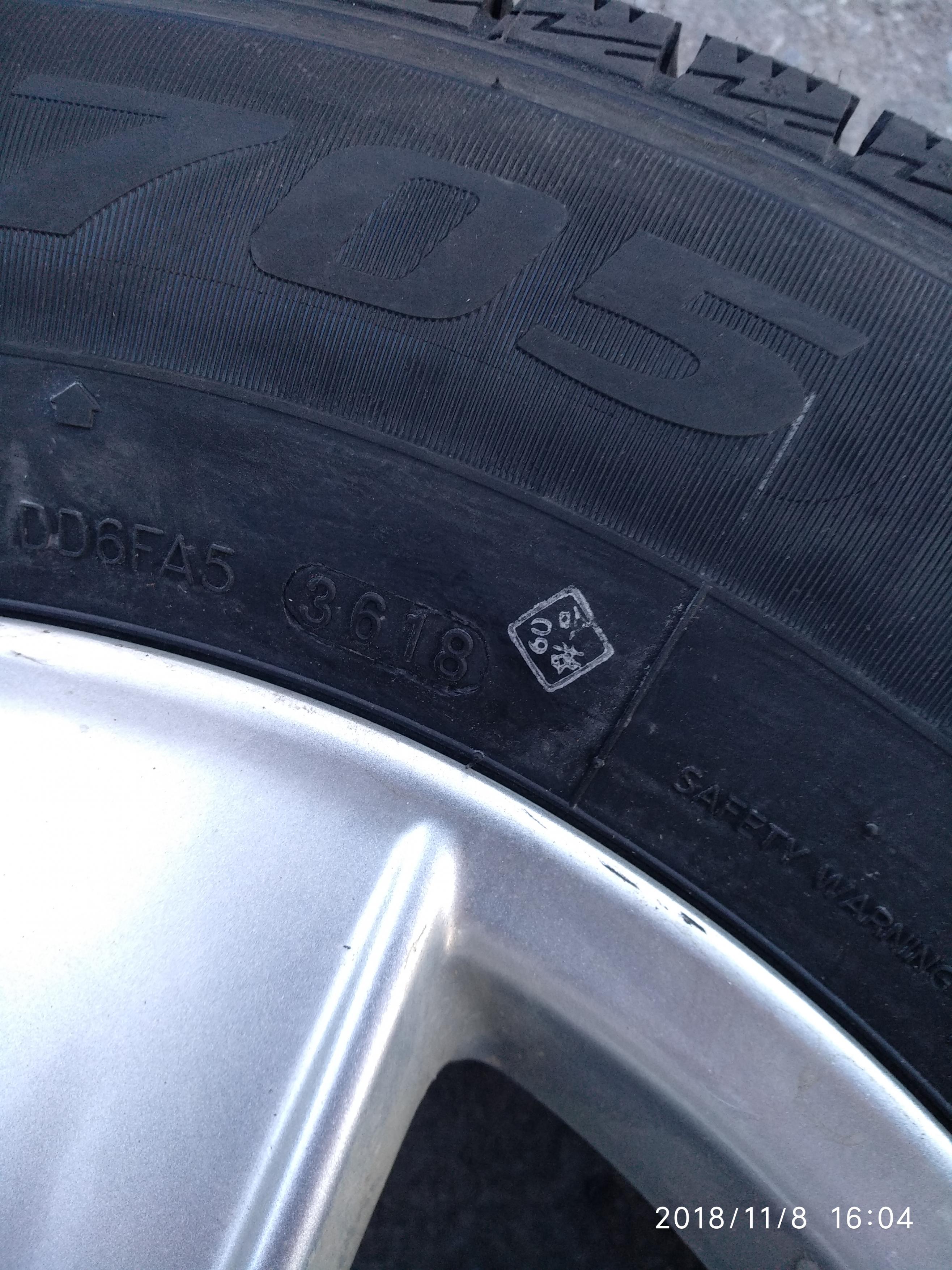

ID:	124843   Нажмите на изображение для увеличения
ID:	124844   Нажмите на изображение для увеличения
ID:	124845   Нажмите на изображение для увеличения
У.Шекспир

.CJ.
Аватар для .CJ.
Онлайн: .CJ. вне форума
Был(а): 16 июн 2025 20:42
Адрес: Подмосковье
Автомобиль: Рено Дастер 2,0 МКП6
Сообщение от -Джек- Посмотреть сообщение
Подскажите по дискам. Нужны под зимнюю шипованную резину. Темного цвета, черные, темно серые. Какие по-качественнее, понадежнее?
Размер штатный, заводской:
ширина – 6,5;
диаметр – 16;
крепеж (PCD) – 5*114,3;
вылет (ET) – 50;
диаметр ступицы – 66,1.
Сейчас Качество - это понятие относительное
Но более менее по качеству - это СКАД, КИК, ну или СЛИК подороже.
Не благодари
