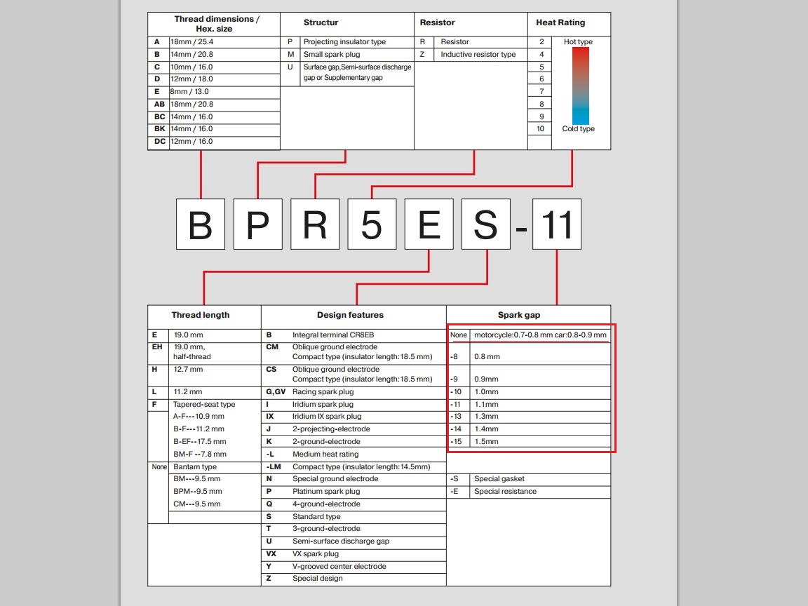

Насколько помню, у НЖК последние две цифры после дефиса означают зазор. 11 - т.е. зазор в 1.1 мм. Если цифры нет, то зазор в 1.0 мм.

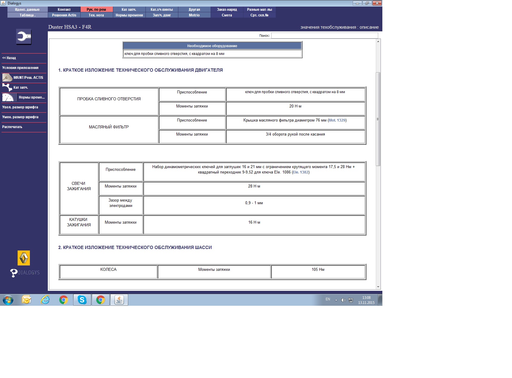

я вам больше скажу, у рено в своих мануалах то же разные цифры. В целом, по опыту, без претензий на истину, разница в 0.1 мм между электродами погоды не сделает. Вы же не замечаете разницы когда у вас чисто из-за эксплуатации зазор увеличивается в полтора раза.

Morze701, у свечи BKR6EZ цифры на конце нет и зазор 0.9мм
Да, ошибся чуток:

Сообщение от прибалт11
Просто частенько слышу, что люди привыкли как на ВАЗах везде был прописан одно значение зазора, так теми подходами и живут....
Вообще да, на разных моторах разный зазор.
Название: значения ТО F4R H79 HSA3.jpg

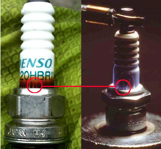

О чем говорит такое состояние свечей как на фото слева? 3 из 4 свечи в таком виде, так же они все мокрые и воняют бензином. Свечи ставил дилер в январе и пробежала машина на них ~15.000 км. На коробках было написано 224018651R, а на самих свечах маркировка RENAULT F01H7K0183 FR7DE. Фото сделать к сожалению не на что. Похоже эти свечи специально рассчитаны для лохов, чтобы каждое ТО их втюхивать.
По одной из самых распространенных версий - это прорыв газов.
По менее распространенной - эл. пробой по изолятору в купе с масляным туманом в свечном колодце. Хотя конкретный пробой из-за которого свеча бракуется выглядит иначе.
Так или иначе, о безусловной неисправности свечи это не говорит. Но это повод призадуматься. Повод обратить внимание.
