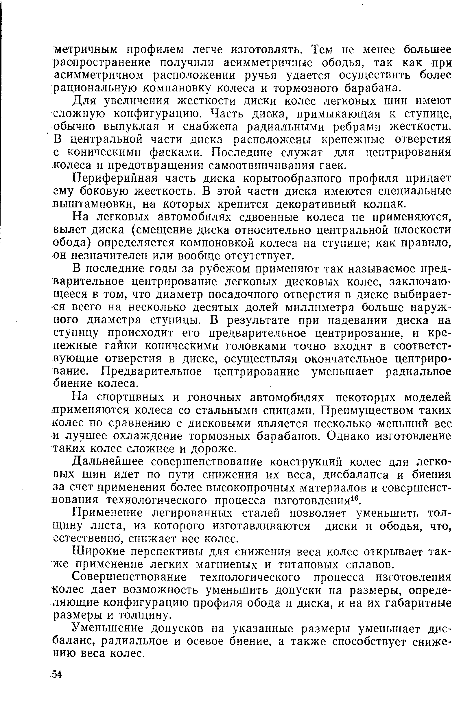

В общем, все были по своему правы(и я в том числе). Вот страницы из книги. Читать два обзаца, про "в последнии годы за рубежом...." тоже. Кто не согласен, прошу предоставить другую информацию из каких-либо адекватных источников
03.12.2021, 00:40
#5579
Регистрация: 26.03.2011
Сообщений: 1,224
Время онлайн: 1 г. 1 мес. 2 нед. 6 д. 15 ч. 35 мин. 19 сек.
: 1434
Был(а): 01 мар 2024 21:30
Адрес: Геленджик, Казань (теперь редко)
Автомобиль: Renault Duster Privilege 2.0 4WD МКПП6 ESP
Re: Колесные диски для Дастер (Duster)
Сообщение от -=Df=-
Да нет, наш хамоватый "коллега", не все были правы.
А вы как та унтер-офицерская вдова, что сама себя высекла.
Цитирую представленный вами же документ:
"В центральной части диска расположены крепежные отверстия с коническими фасками. Последние служат для центрирования колеса и предотвращения самоотвинчивания гаек."
О чем вам и говорили выше.
Далее:
"В последние годы за рубежом применяют так называемое предварительное центрирование легковых дисковых колес, заключающееся в том, что диаметр посадочного отверстия в диске выбирается всего на несколько десятых долей миллиметра больше наружного диаметра ступицы. В результате при надевании диска на ступицу происходит его предварительное центрирование, и крепежные гайки коническими головками точно входят в соответствующие отверстия в диске, осуществляя окончательное центрирование."
Т.е. ЦО диска выполняет ту же роль, что и упомянутая коллегой ViBer шпилька - только для удобства.
А если кто помнит старые штампованные диски, например, от ГАЗ-21 или Москвичей 401-408, когда у нас практически еще не было литых дисков, то не дадут соврать и подтвердят, что там ЦО диска обычно превышало диаметр ступицы заметно больше, чем "несколько десятых долей миллиметра". И ничего - нормально ездили и диски не било.
Так что, что бы не утверждали диванные теоретики, спорить тут не о чем: диски всегда центрировались коническими фасками отверстий и коническими головками болтов/гаек, а не ЦО диска.

Думай что хочешь, лично я, в первую очередь для себя, разобрался в вопросе, перелопатив при этом очень много информации, начиная от всех существующих Гостов, и заканчивая книгами. А не голословно что-то утверждал.
В Гостах только в ГОСТ 10409-74(который для грузовиков и автобусов, со спецтехникой) про это чуть чуть написано:"Присоединительные размеры крепления одинарных и сдвоенных дисковых колес на ступице с центрированием дисков по центральному отверстию должны соответствовать указанным на черт. 14 и в табл. 6а.". Там же есть: "Транспортные средства и строительно-дорожные машины, производство которых начато до 01.01.90, допускается изготовлять с дисками колес, центрируемыми по фаскам крепежных отверстий в соответствии с приложением." Но там такой рисунок для сдвоенных колес, что это тоже заставляет усомниться.
Сообщение от Iron
если для тебя "снижение радиальных биений" равно "только для удобства", то о чем мы вообще тут говорим?
Информация должна быть объективной, и не важно, нравится это кому-нибудь или нет!!!
