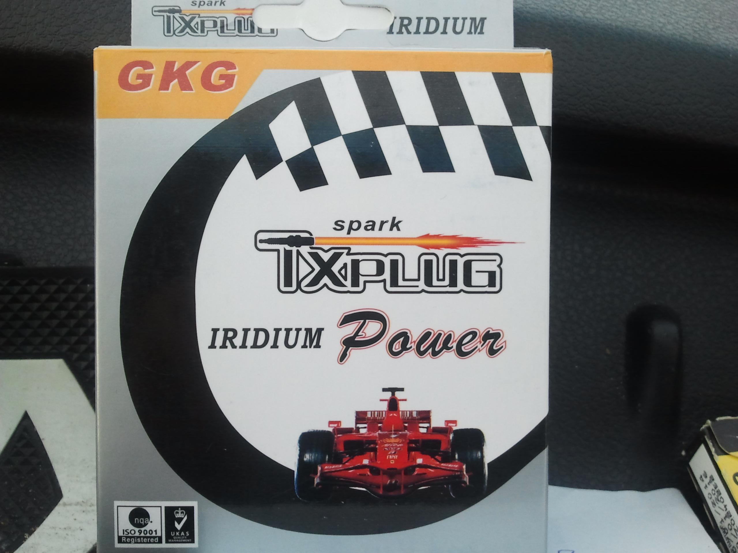

кто нибудь такие ставил ?как они

Txplug - на официальном сайте в контактных данных значится офис в Китае.

так то на вид свечи очень хорошо зделаны

Тут народ жалуется на японские Denso, качество просело и все такое а что можно сказать про китайские свечи? Хотите попробовать, пробуйте, кто их знает может нормально отходят а может изолятор осыпется в цилиндр.

значит эти денсо ещё хуже этих заводских китайских
