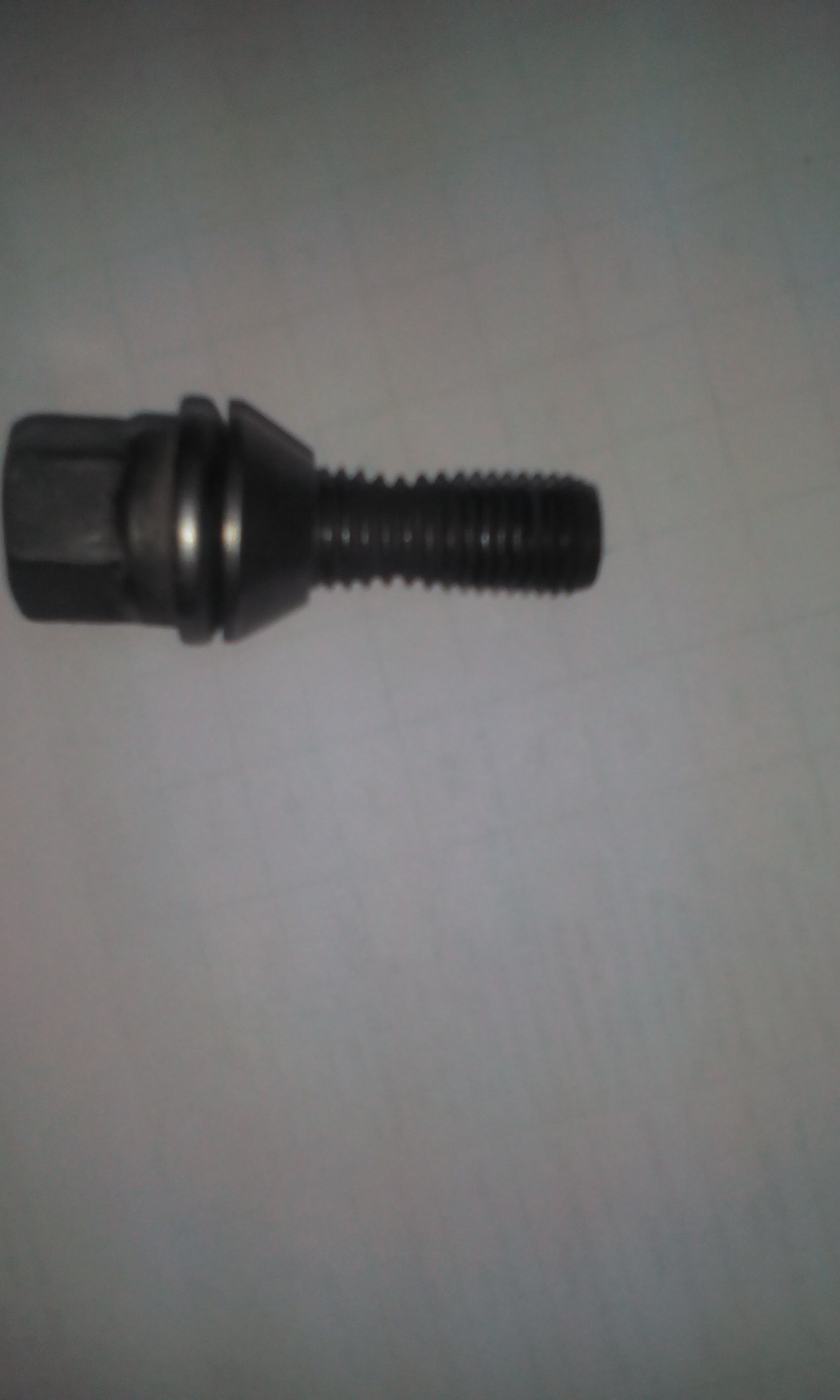

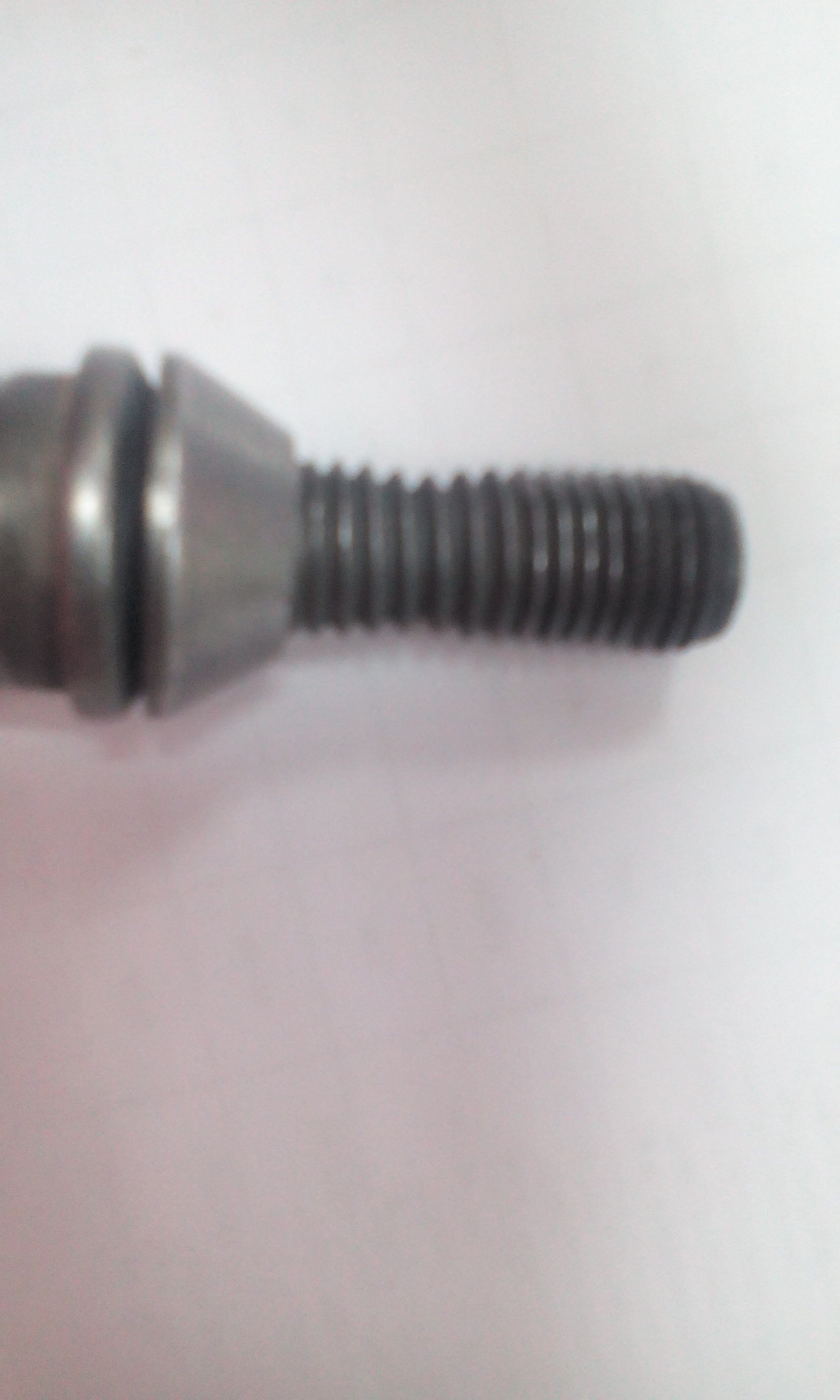

При переобувке выкрутил штатные болты и был удивлен их внешнему виду.
Первое что насторожило уж больно легко они выкрутились, да и закручивались всегда с таким ощущением что можно еще крутануть. Резьба у болтов растянулась как гармошка.
Я по комплекции дрищ и кручу с умом обыкновенным баллоником крестообразным, но вот однажды сорвал я болт и к удивлению своему высверлился он как будто не закаленный, легко и не принужденно.
кто ни будь с такой фигней сталкивался ?
Подскажите какие болты на родное литье поставить, с шайбой больше не хочется что то.
Что можно сказать со 100% гарантией - это явный брак. Вернее, видимо, последствия локализации без должного контроля качества. Такое никак не должно быть!
Я уже замечал в соответствующей теме, что и домкраты с виду точь-в-точь как и у первых машин - стали пластилиновыми.

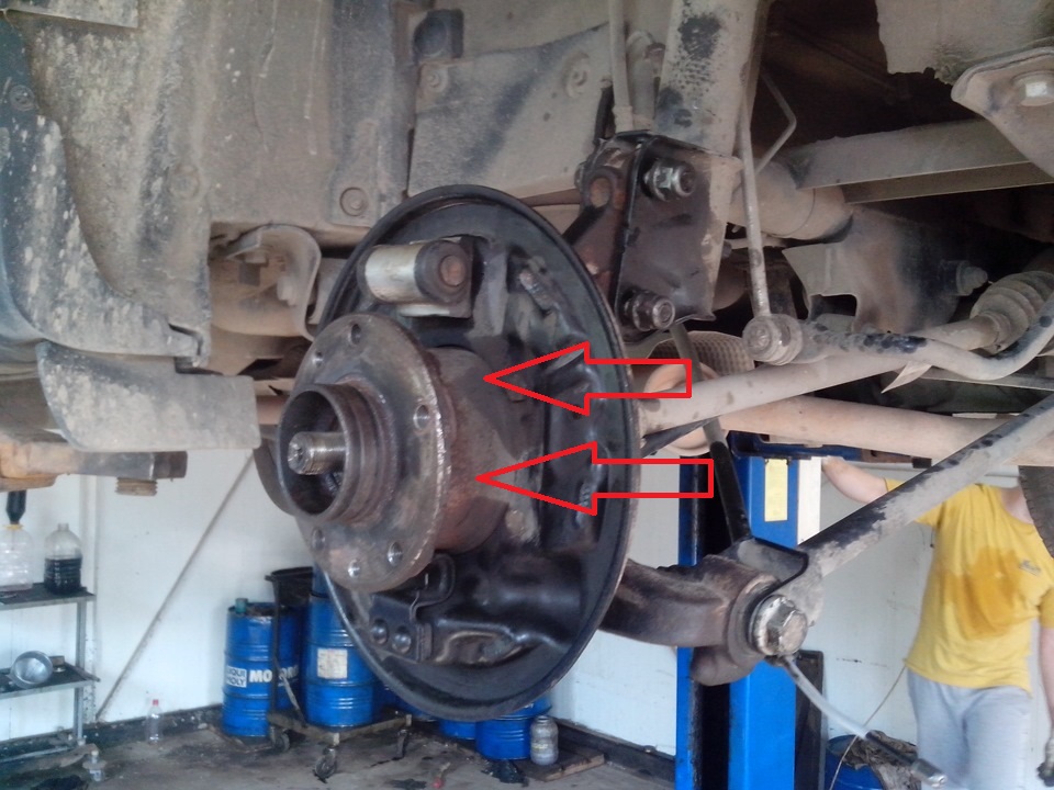

Ситуация такая. Поставил на лето литье КиК КС704 (Сильвер), прикрутил болтами от "зимней" Реплики. Между репликой и КиК глазом была заметна разница примерно в 2 мм в толщине металла в месте, где проходит болт от привалочной поверхности до начала конуса.
Поставил новые колеса, задеваний, шумов и пр. при прокручивании не было.
Но на тестовом заезде при торможении услышал негромкое чирканье справа. Без тормоза тишина. Выкрутил болты с заднего правого барабана, намерил длину резьбовой части 29-30 мм, сточил по ~2 мм, собрал обратно и больше шёрканья не слышал. Выкрутил по паре болтов из остальных колес, намерил 28-29 мм.
Теперь вопрос. Могло ли что-то нарушиться в работе правого заднего тормоза из-за этого шеркания? По ощущениям, все работает как и работало, ручник также тянет, но все-равно какое-то сомнение меня гложет. Сейчас некогда заниматься съемом барабана.
Что на этот счет подскажет коллективный опыт?
И еще, есть ли смысл на 1 мм сточить остальные болты на других колесах?

Нет. Тереться могли только о корпус ступицы. Снимите колесо, открутите 2 болта, которые удерживают тормозной барабан и все поймете. 28-29 мм - нормально.

Не очень понял из вашей картинки как он может цеплять при торможении.
В этой ветке ранее (стр. 13, 249 пост) была показана конструкция внутрянки барабана, где видно, что болт может цеплять за механизм регулировки тормозов на полном приводе.
У меня в том барабане были болты по 30 мм. Переживаю, что болты попортили эти детали. Ударов не было, только тихое прерывистое чирканье при торможении. Если бы музыка играла, то не услышал бы.
Ранее в этой ветке были сообщения о похожих ситуациях в 2013-14 годах. Интересно, вылезли ли какие-либо проблемы в последствии у тех дастероводов.
У меня была похожая ситуация на первой моей авте, фв джетта 89гв, также чиркало, только не при торможении, а всегда, из салона не слышно было, потому видимо запустил ситуацию. Причина была комплексная - старое литьё с разбитыми отверстиями и говняные растянувшиеся болты из пластилина, доставшиеся вместе с машиной от пред.хозяина. Так вот, всё закончилось тем, что потерялся болт. Я купил новый, а он прокручивается. Смерть наступила резьбе в барабане. Менял оба барабана и купил новые болты. Механизмы остались целы.
