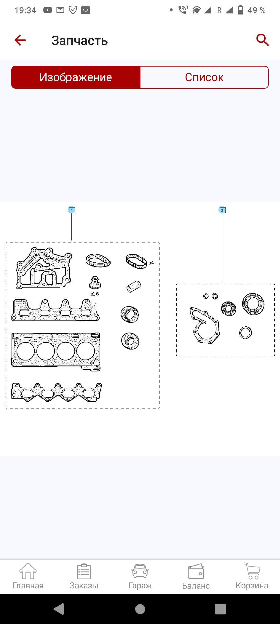

Продолжение истории с хлопками из глушителя.... Нашел толкового диагноста, он нашел подсос воздуха впускного коллектора (алюминиевая часть) на выходных буду делать, по результатам отпишусь. Вопрос там что стоит прокладка или на герметике? Заодно клапана гляну. На что обратить внимание на клапанах?

Сообщение от Zippa51
* Прокладка впускного коллектора штучная 8200052312 RENAULT надо 4шт.
* Прокладка модуля впуска яйцеобразная 8200052311 RENAULT (у нас заглушено это отверстие в крышке, но она есть) 1 шт
И комплект на ДЗ т.к все равно снимать впуск.
* Прокладка ДЗ комплект из двух www.autoproduct.biz/catalog/item/295/ — отличное цена/качество!
На клапанах нагар смотри.

Алюминиевая часть впуска, не пластиковая, на пластике я все сменил.
Там или паронитовая или герметик, гугл что-то не дает ответа
О как)) , вот скрин прокладок.
101016775R там она есть, похоже на паронид, но отдельно не предлагают.
