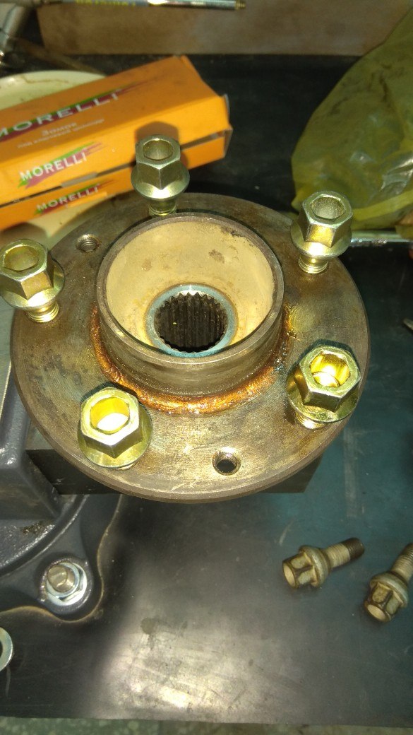

Можно было и не менять ступицу. На снятой ступице закрутил болт с обратной стороны до конца и резьба, которая была сбита в самом начале выправилась.
На новую ступицу подошли старые болты. Пришлось лишь приложить небольшое усилие при наживлении болтов от руки. Хорошо, что на этом колесе нужно было еще и подшипник ступичный менять.
Ступицу кстати купил всего за 3 тысячи в магазине, на коробке было написано 402020016R Renault-Samsung Motors, один в один как родная. Не знаю откуда они их привозят, но под заказ её нигде не купить. Оригинальная на Дастер, которая бьется по вин-коду стоит более 10 тысяч рублей.

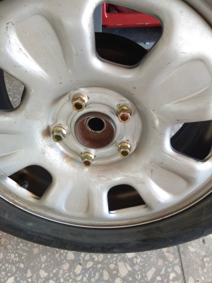

Товарищи, у меня тут вопрос: купил машину на литье, запаска на обычной штамповке, болтов дополнтельных не положили. Менеджер уверил, что можно запаску крепить штатными болтами от литья, мол, всё ОК будет.
Соврал, нет, какие мысли? Ехать к дилеру за болтами для запаски?

Товарищи, у меня тут вопрос: можно запаску крепить штатными болтами от литья, всё ОК будет ?.
Штатное литьё и штатный штамп притянуты однаковыми болтами..
Подойдут.
ПровереННо на мне.
Совершенно точно.
Без сомнений!
Один в Один.

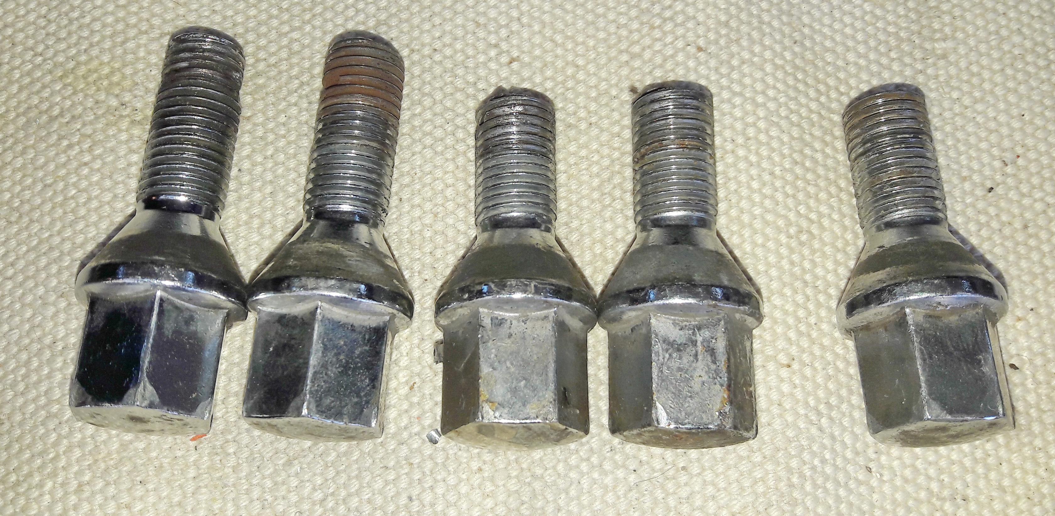

Вчера обнаружил интересную вещь. Колесные болты для литья с плавающей конусной шайбой FEBI 36254 закручиваются в ступицу не до конца. Закручиваются примерно на 3/4 от всей резьбы в ступице. То есть длины болтов не хватает. Диски китайское литье Replay RN65.
Опасно ли так ездить? Уже 2.5 года отъездил.

Сергей159, Шесть-семь оборотов должно быть, тогда болт полностью в теле ступицы держится по всей резьбе. Можете проверить сколько у вас оборотов до полной затяжки.

Это под штамповку для нас. Под литье у нас длина 28 мм.

28 мм длина только резьбы или длина под головной частью? На моих болтах FEBI длина резьбы 24 мм, а длина под головной частью 27 мм. Общая длина болта 53 мм.
В связке штатные болты для штампов + штампы стиляги болт закручивается на всю резьбу в ступице и даже на миллиметр выходит из неё.

28 мм длина резьбы. Под штатное литье, вроде, 26 мм достаточно. Реновская орига с шайбами длиннее, чем штатные болты под стиляги.

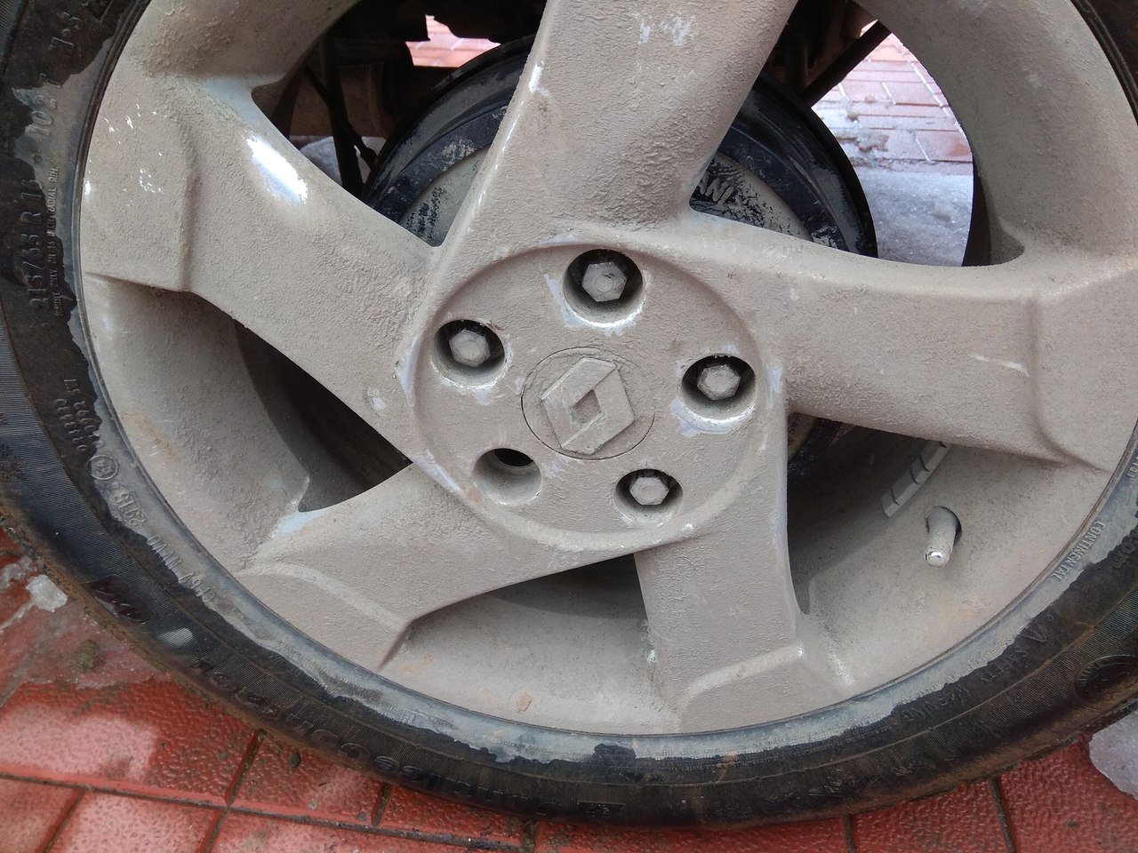

Позавчера обнаружил отсутствие на левом переднем колесе трех болтов  Причем два оставшиеся были рядом. Так проездил целый день (на работе не могли открутить, значит, ночью во дворе). Вот п..сы! Вроде на диски мои неновые не должны были позарится, вообще такое в первый раз. Страшно представить, что бы случилось бы, если на ходу оборвало. Поставил китайские времянки, заказал 8200719981 - правильный номер для стиляг?

На стиляги любые становятся, это для литья длины не хватает. Только у меня этот болт бьётся под ключ на 19, а родные у нас на 17.
Вот "под литье" : 8200610460

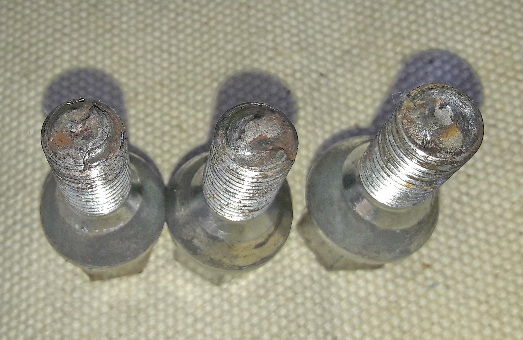

Литые диски K&K, болты дали вместе с дисками, длинна резьбы 27-28мм, третий сезон.
Появился стук на малых скоростях с частотой вращения колеса. Стук исчезал даже при слабом касании педали тормоза, поэтому заподозрил тормоза. Поехал в сервис. А там сходу говорят - не прикручено переднее правое колесо. И попутно люфт в шаровой опоре здесь же. Взялись менять рычаг - и 3 колесных болта отломились при откручивании. 3 часа му..сь с высверливанием обломков.
Теперь вот думаю, где найти нормальные болты и как их поменять на оставшихся 3-х колесах...
