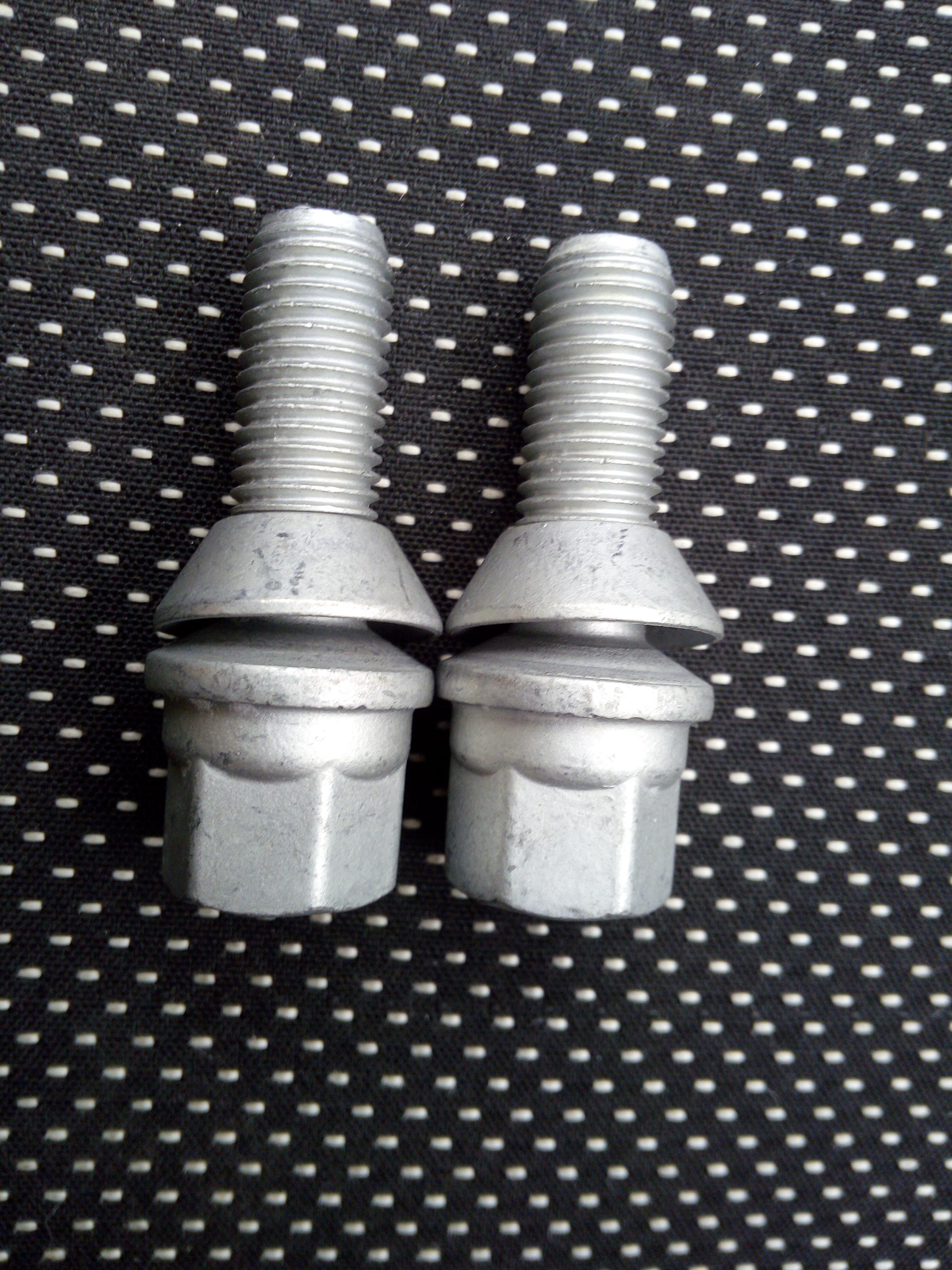

Взял на пробу: Swag 60927756 . заявленная прочность - 10.9
Маркировка, конечно, лютая:

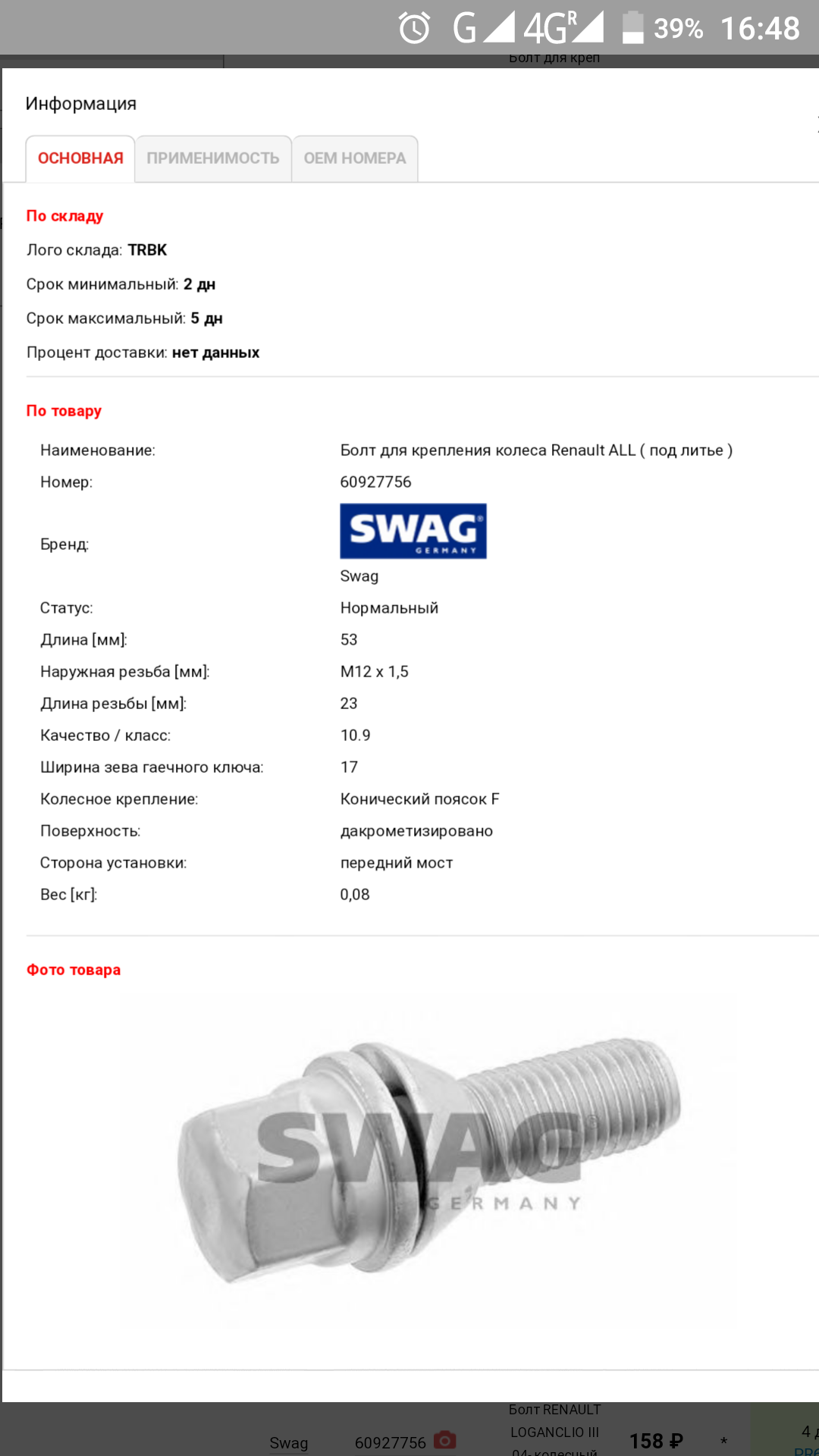

Посмотрел в Автодоке,там в характеристике длинна резьбы заявлена 23 мм. Но заявлено применимость для нас. И прочность поменьше.
Резьба и меня смущала, но, нормально получилось. Хотя на пару витков короче оригинального болта без шайбы. У них есть такой же болт с другим артикулом и прочностью 8.8. Автодок перепутал, видимо. Реношные почему-то тоже и 10.9 и 8.8 есть.

Ворчун2014, у меня точно такие же болты уже 3 года, только производитель FEBI. От руки затягиваешь или динамометрическим ключом?
У меня реношные, с сандеры. 2 уже порвал просто вороток у меня 600 мм - надо на динамку переходить, эти не стопорит как бесшайбовые, легко перетянуть.Febi тоже находил, думал, SWAG посерьезнее. Особых претензий , вроде нет, но клеймо у них вообще трындец.

Вот они на пару витков из резьбы уже в ступице и выходят, а во-вторых, посмотрите фото: фактически, длина резьбовой части те же 26 мм, что и заявленная у болта под литой диск. На прошлых выходных ток обломыш выкручивал. Ну заодно и профилактика переднему тормозному диску... А то к ступицам прикипают.
В том-то и прелесть болтов с шайбами - можно болт порвать, но его невозможно так затянуть, чтобы потом стронуть нельзя было. Они достаточно легко откручиваются всегда, к дискам не прикипают, но нужно следить за усилием затяжки.

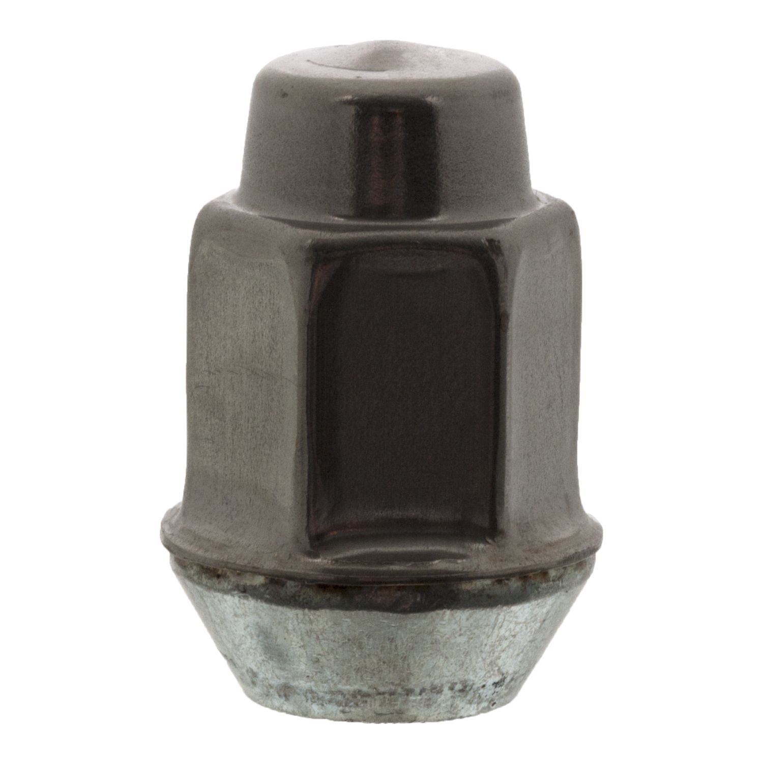

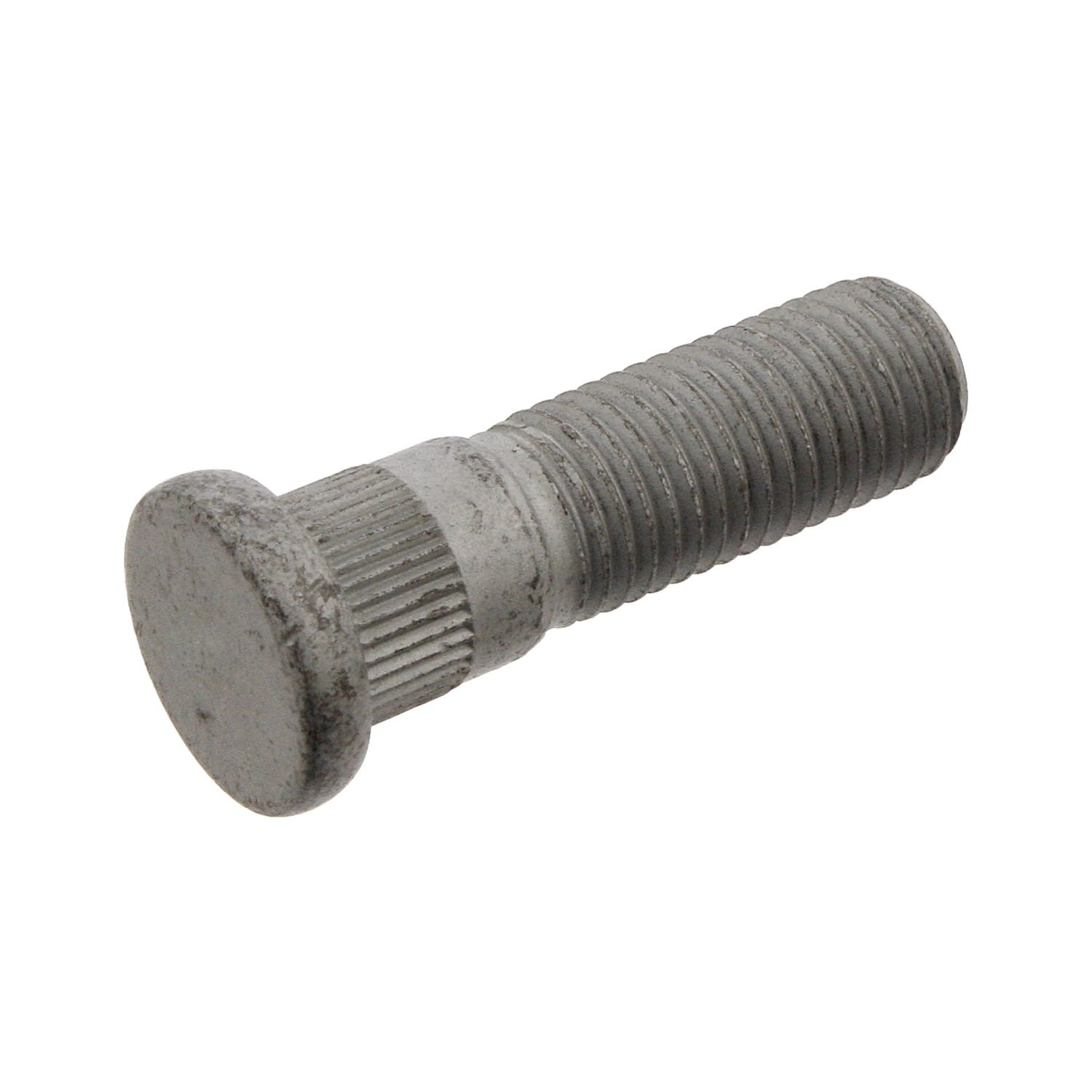

А никто не задумывался о переходе на колесные шпильки, при чём не на обычные шпильки, которые закручиваются в резьбу, а о переходе на настоящие колёсные шпильки с доработкой ступиц? Аккуратно рассверливаются штатные отверстия в ступицах под колёсные болты сверлом на 13 мм (в зависимости от шпильки отверстие может быть разным), при чём ступицы можно даже не снимать. Потом напильником снимается фаска с обратной стороны ступицы и вставляются шпильки. Вот только не факт, что на Дастере шпильки удастся засунуть с обратной стороны без снятия ступицы, неизвестно не помешают этому ли кулаки, или например защитные щитки задних тормозов
У FEBI в каталоге есть шпильки M12x1,5 с классом прочности 10.9 от Форда, общая длина 46 мм, длина резьбы 26 мм. Еще одна от Форда, общая длина 52,3 мм, длина резьбы 32 мм.
Конечно же делать я этого не планирую, т.к. болты вполне устраивают и другим не навязываю, просто интересная идея в голову пришла.

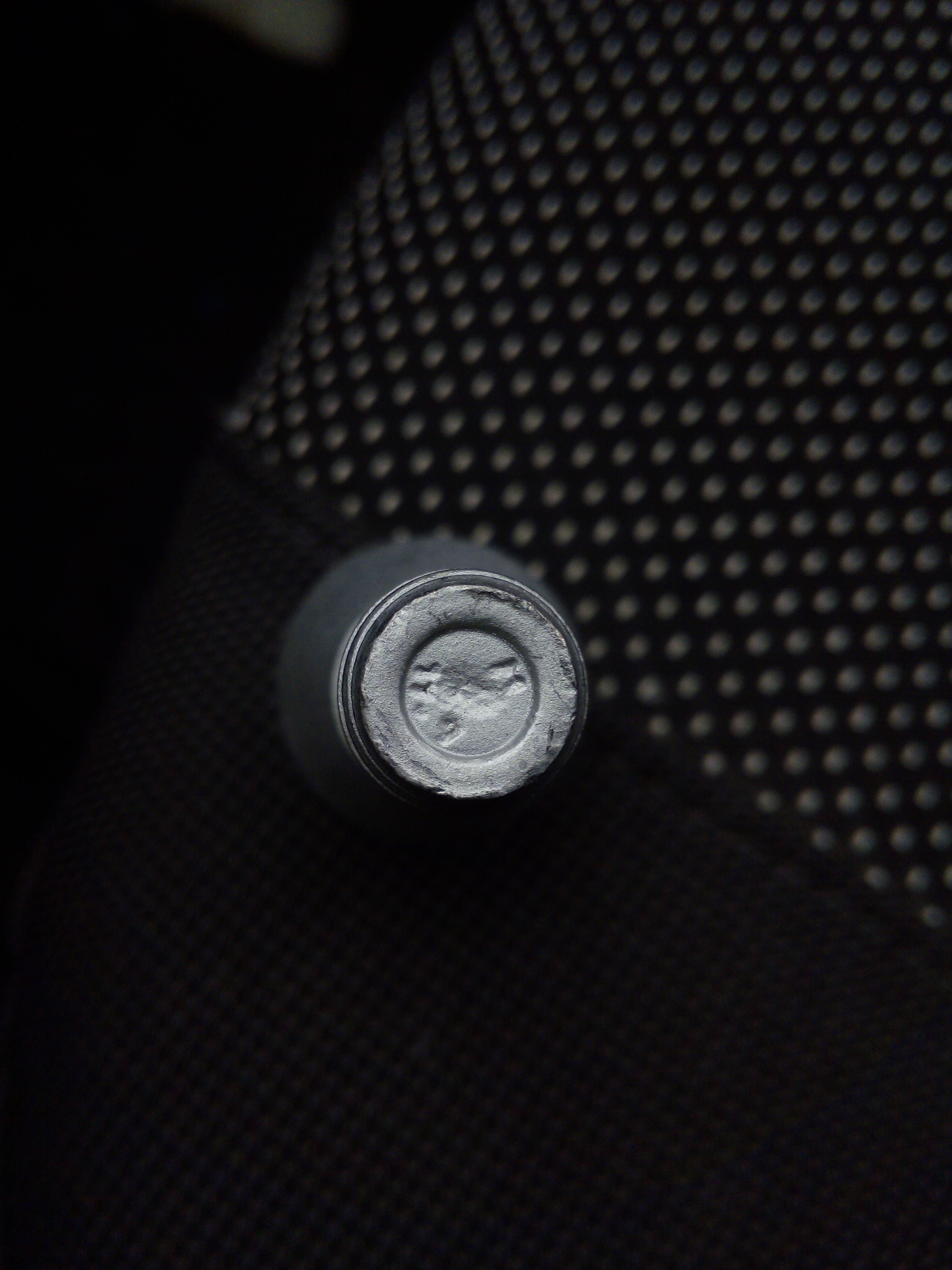

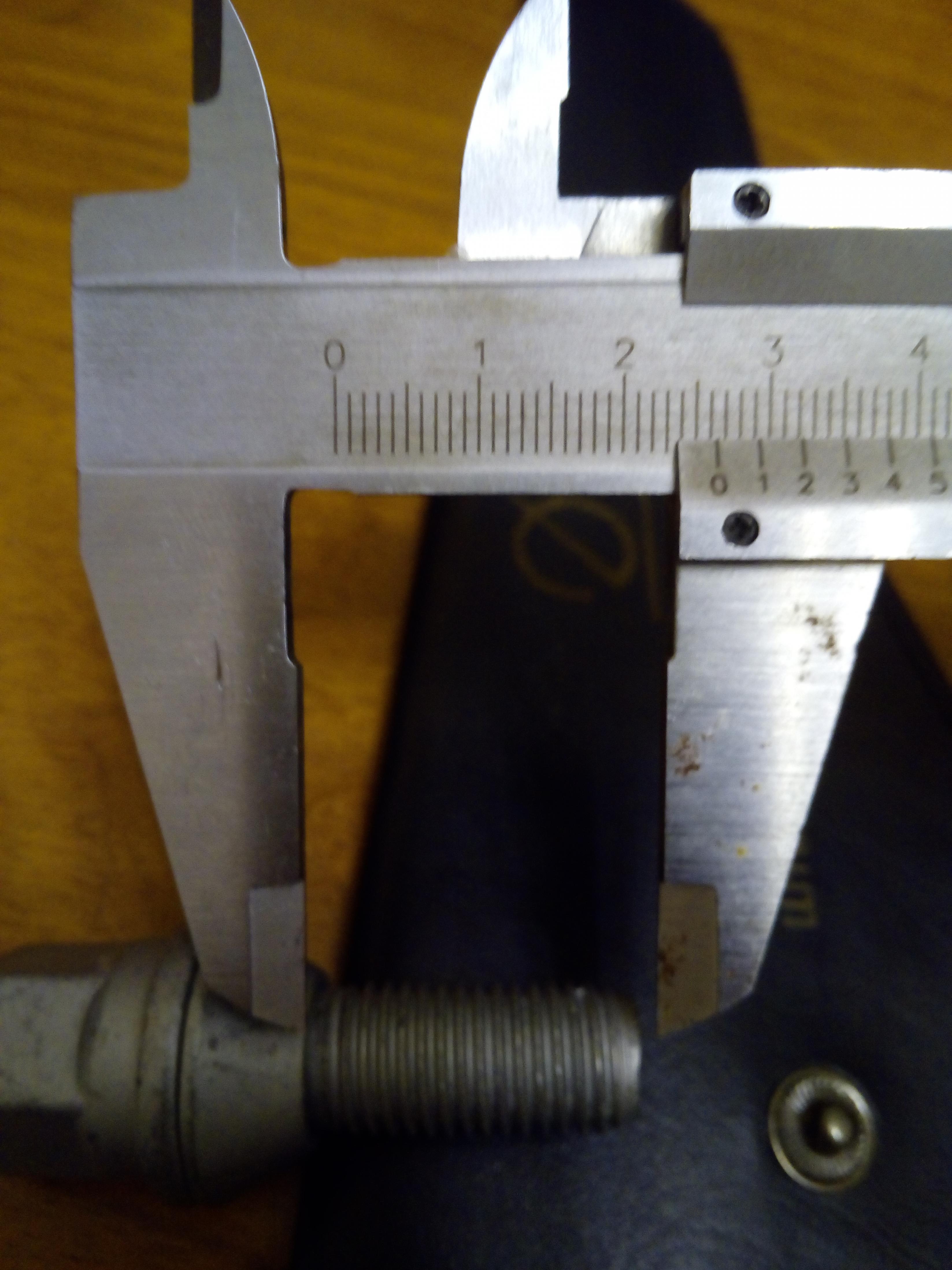

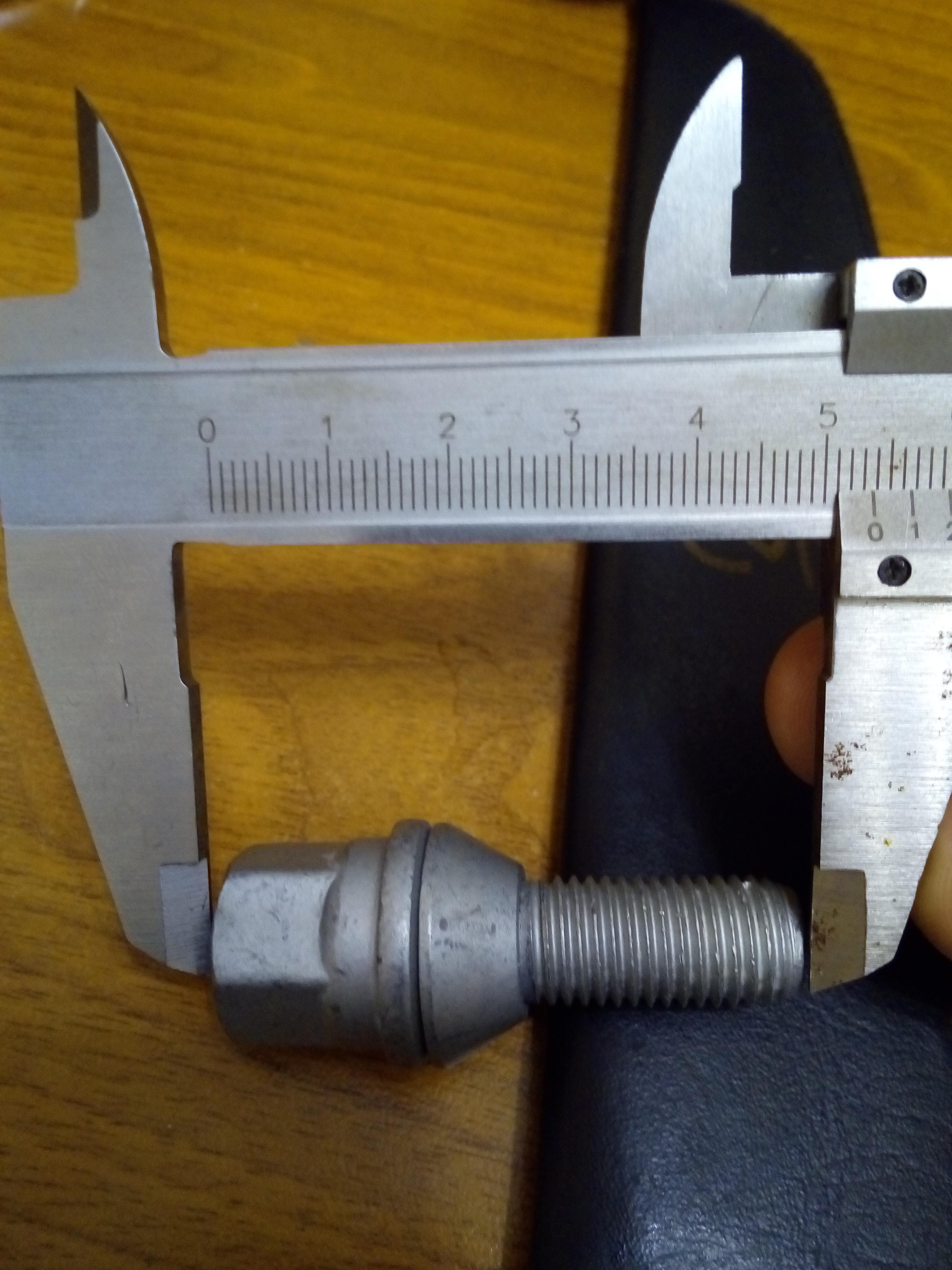

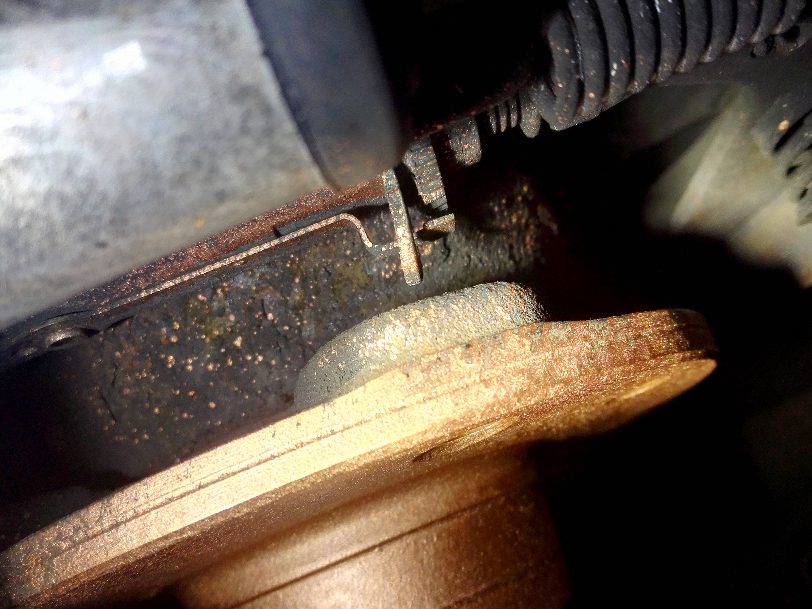

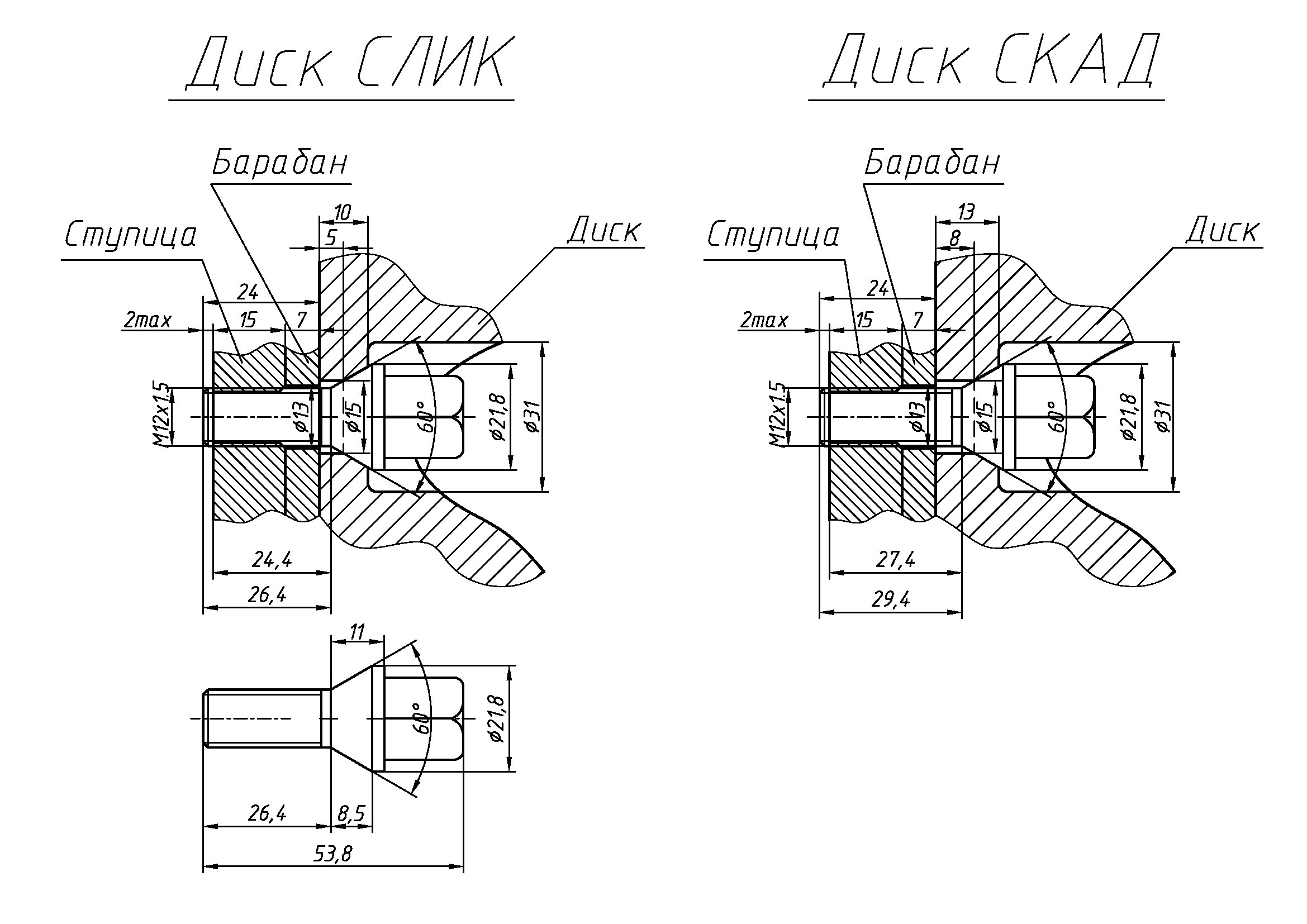

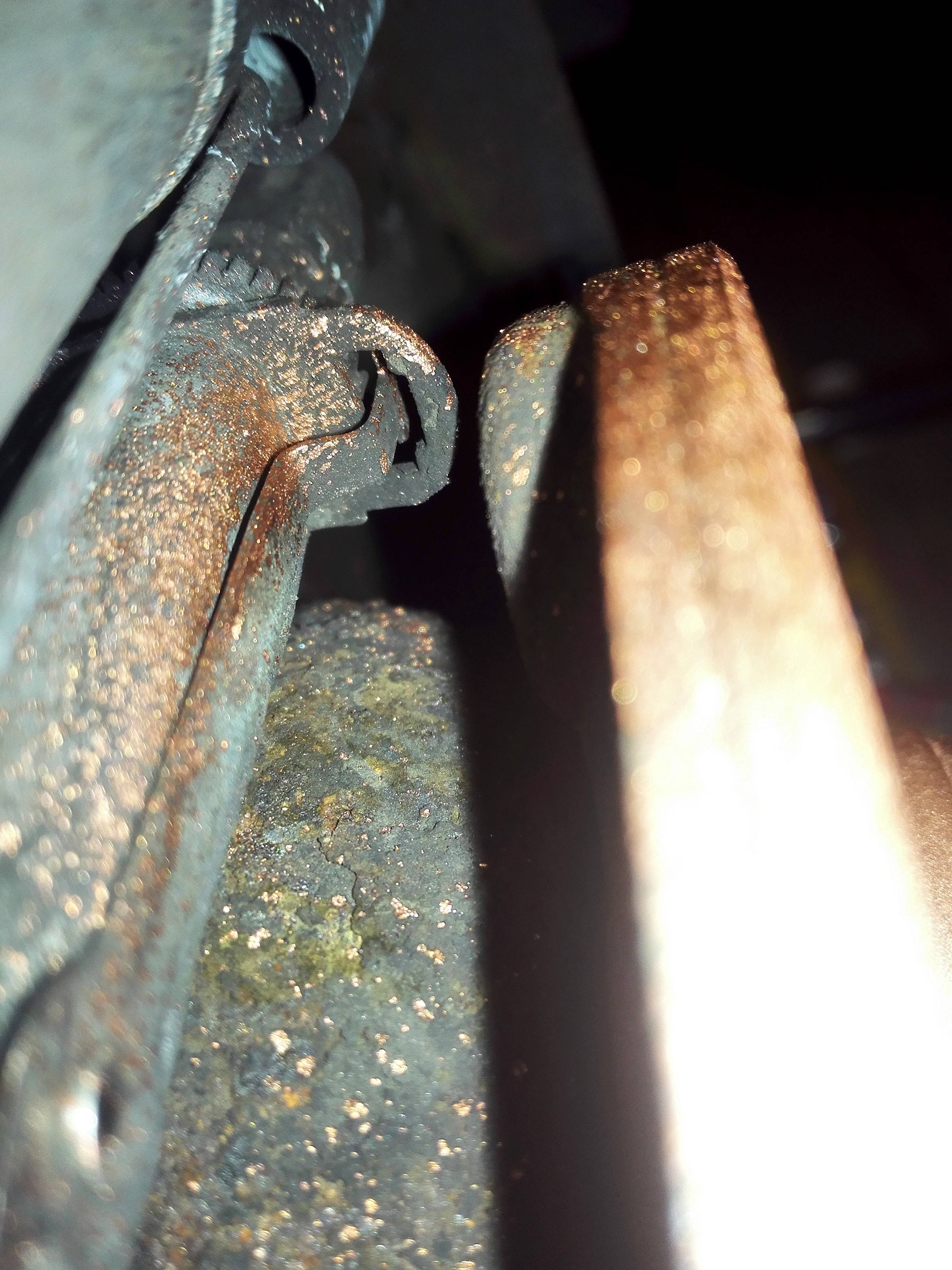

К вопросу о длине болта - будет цеплять, не будет.
При чистке барабанов была возможность оценить зазор между ступицей, там где болты выходят, и механизмом сведения колодок. И зазор составил примерно 3 mm. Получается если болт торчит из диска не более чем на 24 мм, то все нормально.
У литых дисков разных фирм глубина колодца разная. У СЛИКов 10 мм, у СКАДов вроде 13 мм. Поэтому надо ориентироваться именно на вылет болта относительно торцевой плоскости диска, а не на общую длину резьбы болта.
Вот еще набросал эскизик:

Не всегда удобно длины измерять оборотами.
Например есть диск, и к нему надо подобрать правильный колёсный болт. Верным решением будет заранее этим вопросом озаботиться, нежели при смене колес осознать, что болты не подходят и их еще надобно пилить.
---------- Добавлено в 20:59 ---------- Предыдущее написано было в 20:55 ----------
Ну как бы ещё на 6-7 оборотов ориентировались,что тож наверно соответствует этой длинне.
7 оборотов с шагом 1,5 мм - это 10,5 мм, +7 мм (барабан) = 17,5 mm <24 mm
